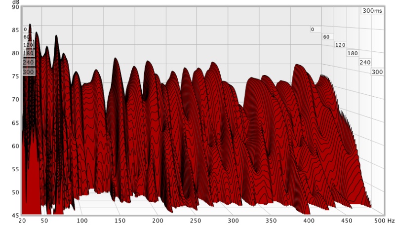

    steinost
    22.01.2004
    13.357
    11.315
    Lillestrøm
    Prøv med en måling bare opp til 500hz.
    Da er det enda lettere å se problemene, husker ikke i farta hvor du gjør den innstillingen.
    Da blir vinduet fra 10 til 500 Hz.
    Steinar.

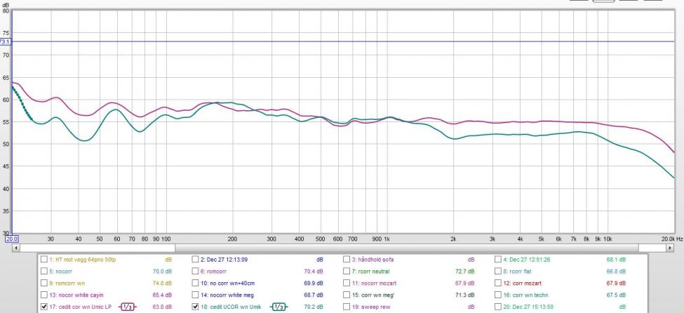

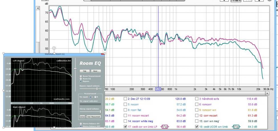

    Mitt første seriøse forsøk på MathAudio software for romkorreksjon via PC,dvs equalising påslengt litt impuls/fasekorrigering for å markedføringsmessig heve seg over en almen grafisk EQ?
    Kjørte 10-12 målepunkter rundt lytteposisjon, og la inn det anbefalte fallet på omtrent 5db fra 200hz til 20khz, og kjørte ganske hard korrigering for å sjekke effekten,
    Fikk i allefall rettet ut svingingen /droppet i diskant over delefrekevnsen på 2kHz , samt litt jevnere bunn, Hvordan høres det ut?
    Vel tydelig forskjell med lytting på Pink Noise, lyden er betydelig mer uniform, mens det før hørtes ut som ett fossefall med en liten bekk i tillegg som stakk seg ut , er det nå kun et jevnet sus, så det er en forbedring.
    Betydningen for musikken varierer, for heavyrock grunge musikk betyr det mindre ,men noe rumling i nedre bass er strammet opp og vokalen er klarere ( mindre brystresonans) som er en klar bedring, men også noe lysere som ikke alltid er fordelaktig.
    Dette er med 300B rørforsterker og lettreven høyttaler. Effekten er den samme med rørforsterker nr2 og en transistor sak,en transistoren blir litt vel lys i lyden da korreksjonen er gjort med 300B som i utgangpunktet har en dyper og varmere klang.
    Jeg tror jeg vil utvikle og teste dette videre siden det rydder en del opp i lyden, uten være en dramatisk forbedring slik jeg hørte på en Trinnov demo.
    Med mer glatting 1/3 oktav istedet for 1/12 er forskjellen tydeligere

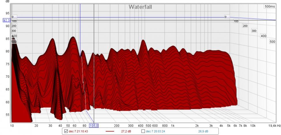

    Nye målinger
    Som jeg skrev i en annen tråd under HT, så har jeg et problem med egenstøy fra subwoofere.
    Er i dag hjemme småsyk, så da passet det å prøve å løse problemet på best mulig måte.(håper jeg da)
    Løsning min ble å kjøre HT med deling på 40 i Yamaha. NB! husk slå av Extra bass under option!
    Så stilte jeg på frekvens bak på sub til kurven ble mest mulig jevn. 12 knepp opp fra min.
    Synes selv subbene ble greit integrerte, og ikke minst, suset fra de ble minimale.
    Ble overasket over at dette fungerte såpass bra, da jeg har lest flere steder at å røre frekvens bak på sub er FyFY, etter kalibrering.
    Dette skal ikke være noe skryteinnlegg (er fullt klar over at andre har bedre rom og utstyr), skriver for å hjelpe evt andre med samme problem og for egen reminder.
    Nå ble bassen så bra, at nesten "man flue`n" gikk over ;-) Synes jeg da..

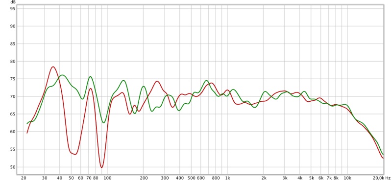

    572

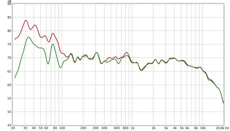

    Brukt REW for første gang, målte fra lytte posisjon med Umik-1. Mest problemer i bass området og opp til ca 3khz med tanke på refleksjoner.
    Arendal Sub1 og Usher mini one DMD.
    Her er plot fra 20-500 hz.
    Graks
    20.12.2004
    685
    572
    Her er 20-20 000 hz SPL, er tillagt 1/6 smoothing på grafene. Den røde er med sub, grønn uten sub tilkoblet.
    Rommet er ikke akustisk behandlet for 5 øre, mange store flater og vinduer...

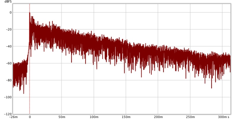

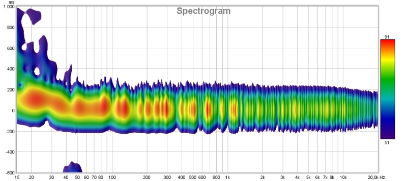

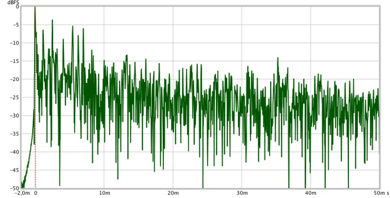

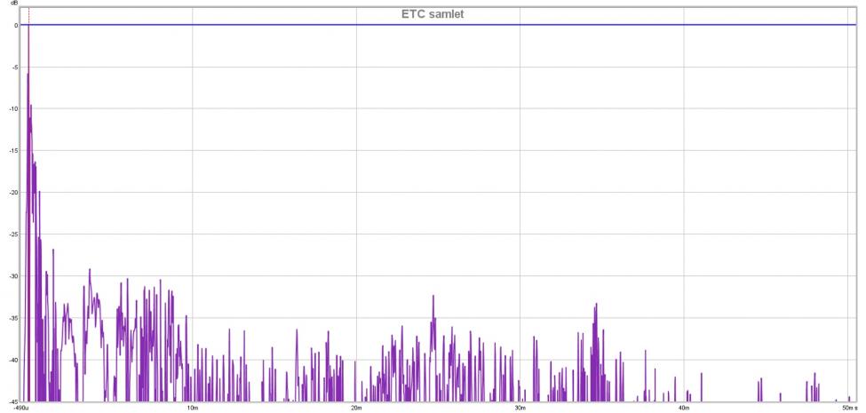

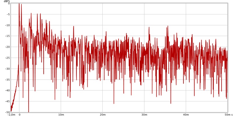

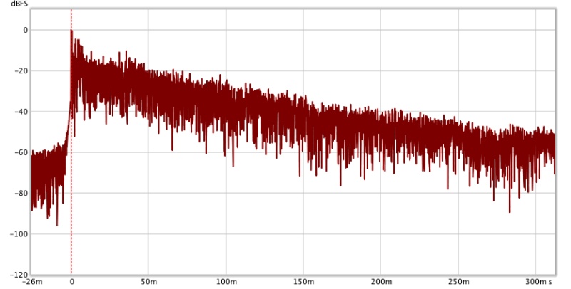

    Heisann
    Hvordan ser impulse / ETC grafen din ut de første 50ms.
    Jeg bruker psykoacustic smoothing da jeg synes den korresponderer best med hva jeg hører.
    Er dette målinger med begge høyttalere? Over 1000hz så blir det ofte "feil" på målingene da man må være så pinlig nøyaktig med mic plassering..
    Graks
    20.12.2004
    685
    572
    Det var målinger med begge høyttalerne.
    ETC med sub:
    Ikke det at dette sier meg noe særlig... :)
    thohaug
    02.02.2014
    2.986
    1.843
    Fetsund
    Bruk de første 40 millisekundene. Juster med limit knappen. Dette er ca hvordan du vil at grafen skal se ut: Den viser refleksjoner i rommet ditt og nivået på disse.

    Sånn ja, nå likner det mer på et "normalt" rom:)

    Graks:
    Vær oppmerksom på at en ETC kurve er kun gyldig for høyttalerne målt hver for seg. En måling av begge går ikke og gir et defekt måleresultat. Og ETC viser område over schrøder frekvensen. Slik at en ETC av subwoofer har absolutt ingen verdi.
    Graks
    20.12.2004
    685
    572
    Aha, må nok da ta ny måling av kun en høyttaler. Takk for tipset.
    Bjørn ("Orso")
    03.11.2008
    11.296
    2.904
    Det er veldig mange refleksjoner med høyt nivå og masse resonanser i bassen/nedre mellomtone. For å si det sånn, her er det ikke kabler og elektronikk man bør fokusere på.
