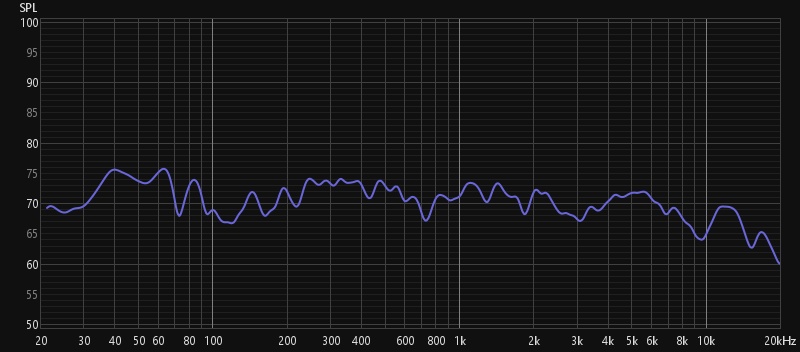

Rew målinger
  • Retep
    Steine galen
    27.01.2005
    23.090
    20.647
    Volda
    Ikke helt unormalt i normale rom dette desverre.
    Nikko03
    15.11.2008
    4.480
    2.983

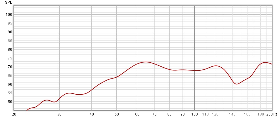

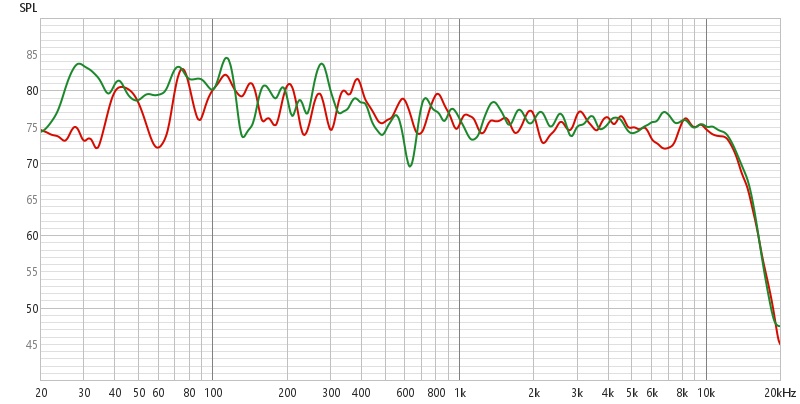

    Finnes det noen tiltak som kan annbefales for å bøte litt på saken.
    Sett ut i fra denne målingen
    Er klar over at det nok ikke er så lett å si noe konkret. Jeg bare lurer på om det er noe i vannfallet som kan korrigeres med
    relativt enkle akustiske remedier

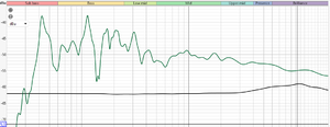

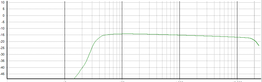

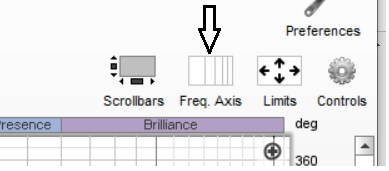

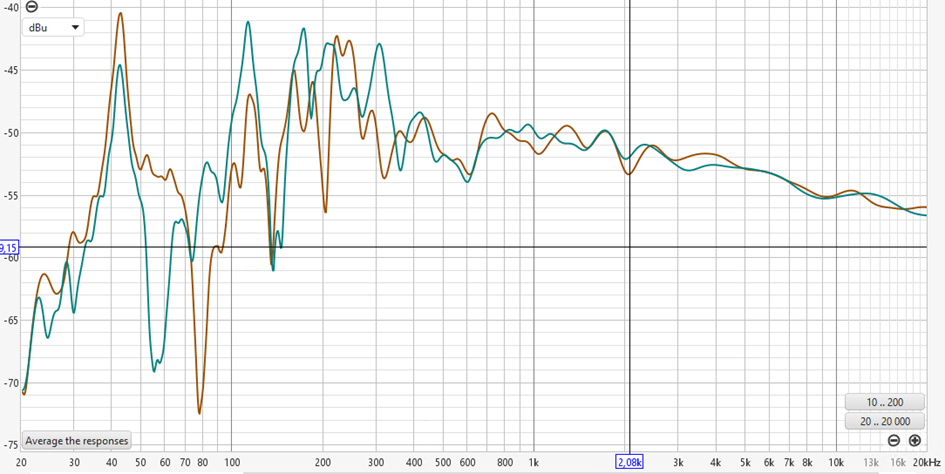

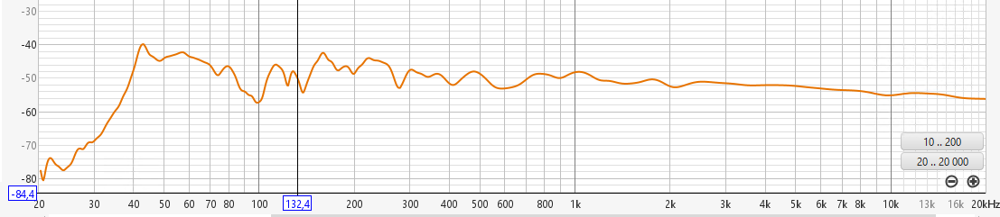

    tok en ny måling og trykkte på limits top 105,0 bottom 45,0 da ser det sånn ut
    det går opp å ned her i verden ser jeg :)

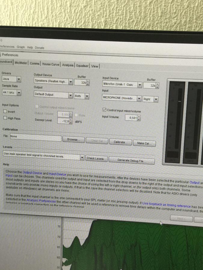

    Trykk på freq axis knappe, mulig dette er samme feil som jeg plundret med for et par sider siden ;)
    Dette var et av rådene jeg fikk, samt sjekke at man ikke måler med den innebygde microfonen i pc.

    Eneste jeg er helt sikker på er at jeg ikke måler med innbygget mic. For min stasjonære har ikke mic :)

    Niko. Legg ut en måling med høyre og venstre seperat. Legg også ut en impulse måling som viser de første 50ms.
    Det er mye som kan gjøres med tiltak. Men du bør jobbe med plassering av høyttalerne og sweetspot før du tar til på det akustiske.

    jeg er ikke noe aksutikkguru, men vil anbefale deg å kjøpe noen pakker med glava og eksperimenter med hva du klarer å få til, og når du har funnet doseringen, så bygger du noe som ser pent ut og gjør jobben.
    f.eks. kan du kjøpe tre ruller. to som du lar stå i plasten og plasserer i hjørner, og en som du tar ut og flytter litt rundt på mattene for å se og høre hvordan de påvirker.
    kvålsvoll la nylig ut tegninger på en meget pen absorbent. bygger noe som minner litt om den selv. du kan bygge grunnere og tykkere.
    du burde prøve å plassere deg ut av hullene i responsen, hvis du har mulighet. det kan henge sammen med høyttalernes avstand til veggen bak høyttalerne, din avstand til veggen bak deg og så videre.
    jeg tror det er lurt med den hellige treenighet; plassering, fysiske akustikktiltak, dsp

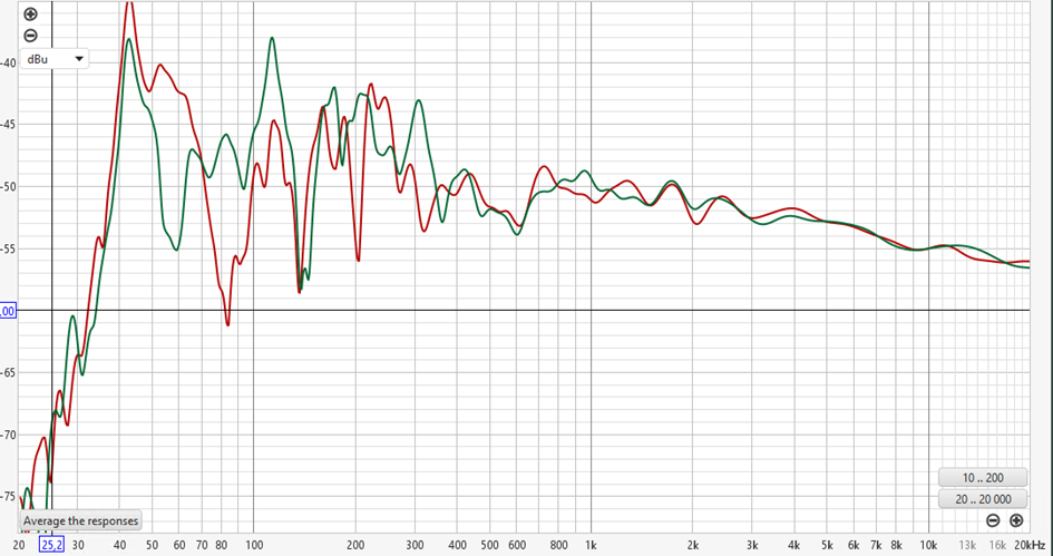

    Takker for tips. Skal få målt litt mer og lagt ut her. Veldig kjekt å få litt hjelp til å tolke det en ser :)
    Nikko03
    15.11.2008
    4.480
    2.983

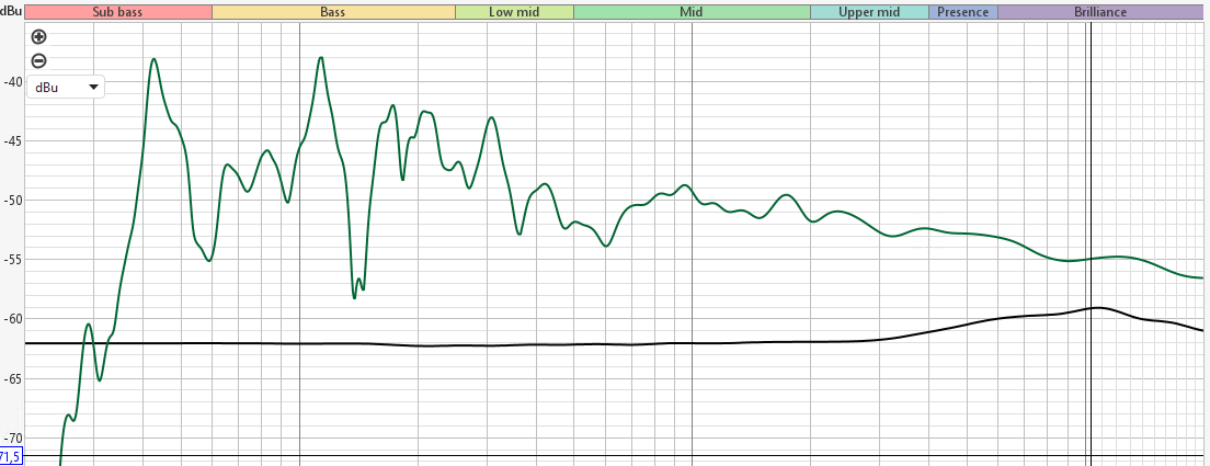

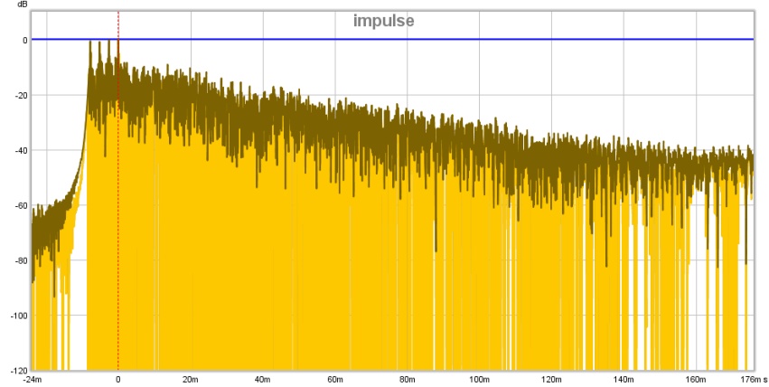

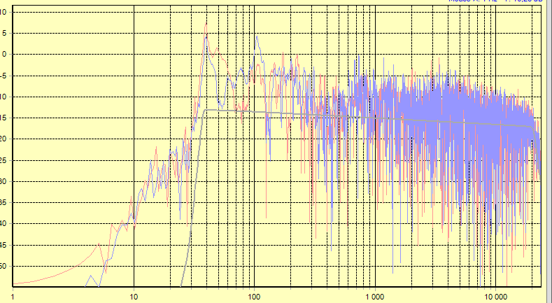

    venstre kanal
    Høyre kanal
    begge kanaler

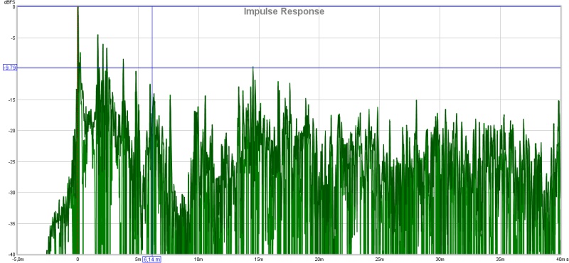

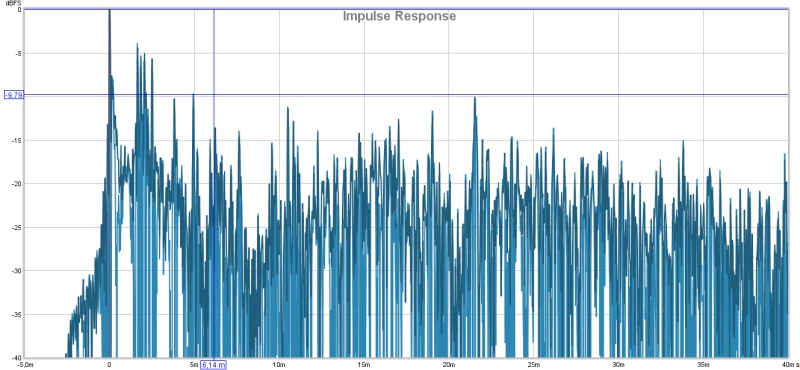

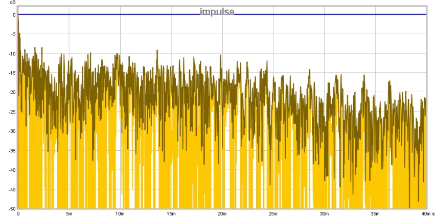

    impulse respons
    Den tror jeg ble helt feil iforhold til ønske. Litt utfordring det her kjenner jeg
    Mangler litt på kunnskapene om rew. Og hvordan man avgrenser impulsresponsen til de første 50ms

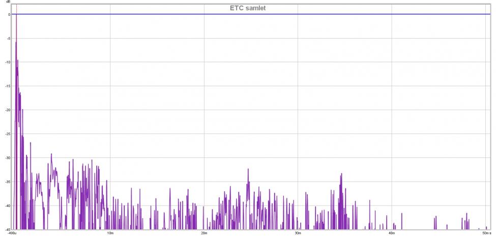

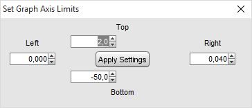

    Inne på impulsresponsen, gå inn på limits og velg disse parameterne. Da vil det nok se mer forståelig ut:

    Takker og bukker thohaug :)

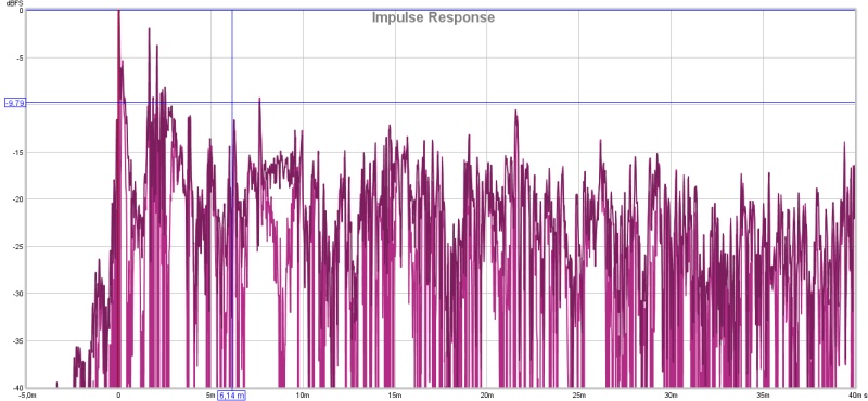

    Da ble det seende sånn ut :)
    8x12_TOM
    Det er fint med litt diagram før pulsen også - for å se pre ringing eller i ditt tilfelle fire like høye pulser. Ellers ser ikke dette ut som målinger av en høyttaler, det er noe rart med kurveformene.

    Jeg er helt enig at dette ser rart ut. Men det er nå engang måling av mine ob høytalere :)
    Men se for all del ikke bort fra brukerfeil når det kommer til rew :)
    Nikko03
    15.11.2008
    4.480
    2.983

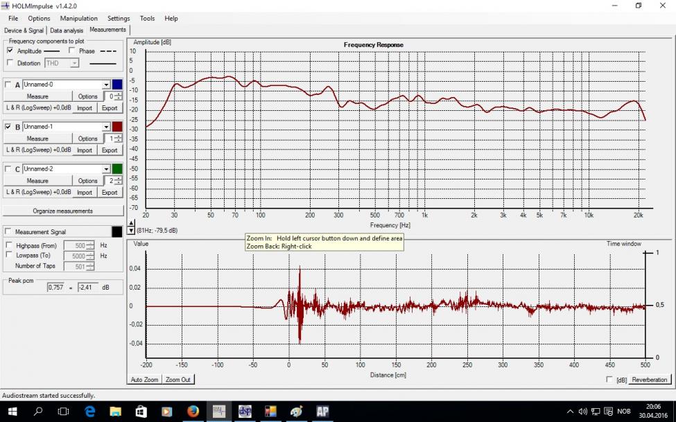

    Og enda litt rarere blir det når dette er frekvensresponsen målt med holmimpulse. Med 1.6 glatting
    Men som sagt jeg har brukt rew for lite til å være sikker på at det ikke er brukerfeil.
    impulse måling som viser litt før pulsen også :)

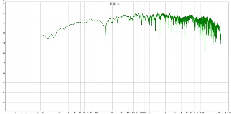

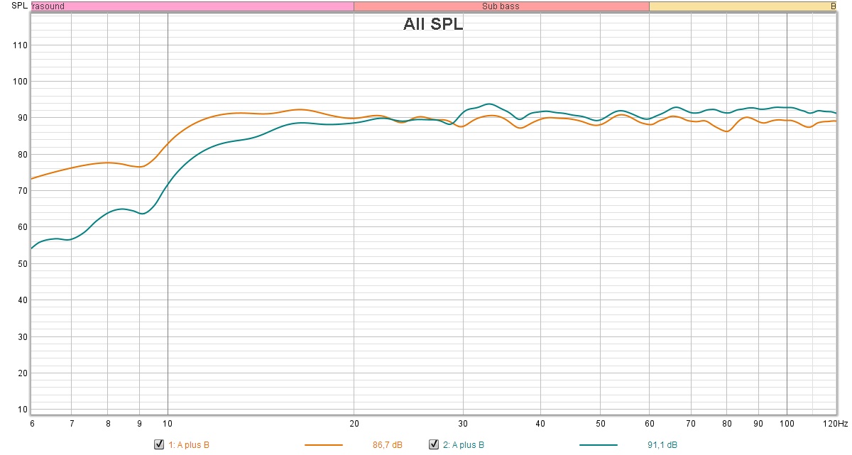

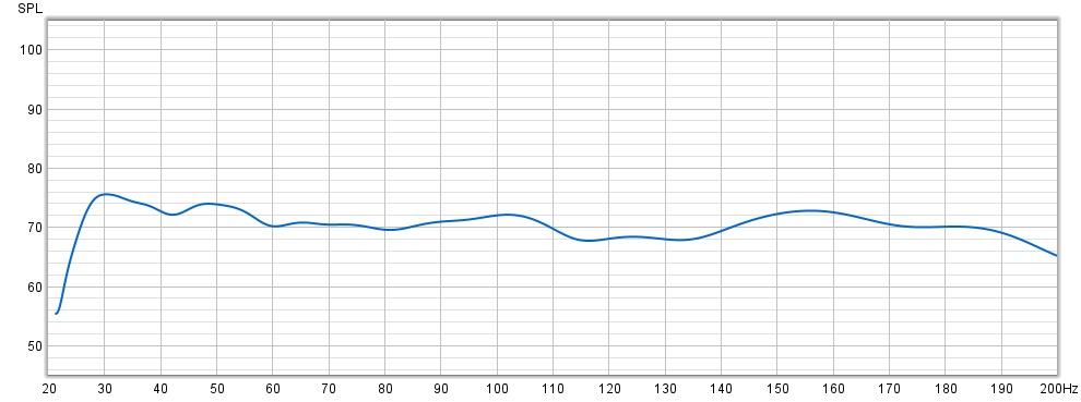

    Hvor mye reduksjon bør man ha for at det skal være ok, - 20 db over hele fjøla er det realistisk?
    Når det måles etc er det viktig å måle en og en høyttaler.

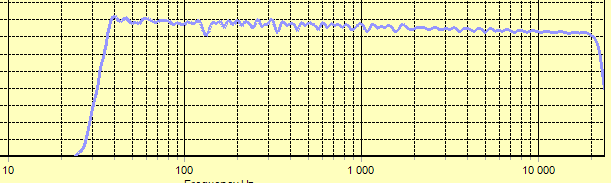

    Her er en litt eldre en fra her hjemme før jeg rev ned akustikken, som en sammenligning, uten at jeg sier at den er perfekt.
    -20 er helt klart oppnåelig. 8x12 Tom sin derimot er vanvittig bra.
    Vis vedlegget 378956

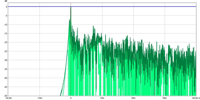

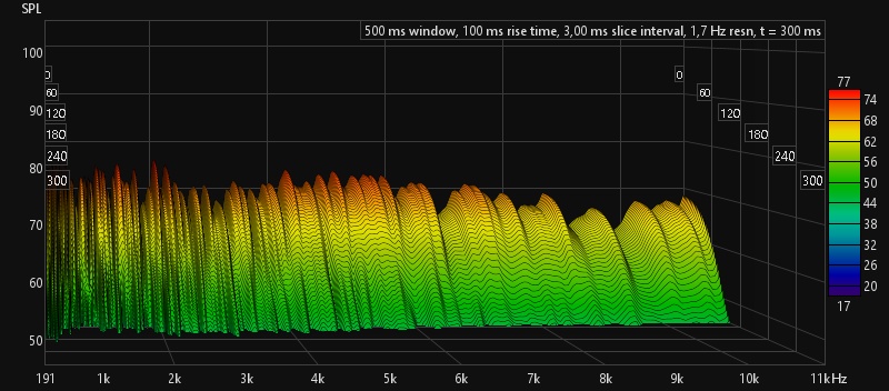

    Her er et typisk eksempel på ringing når den er riktig ille:

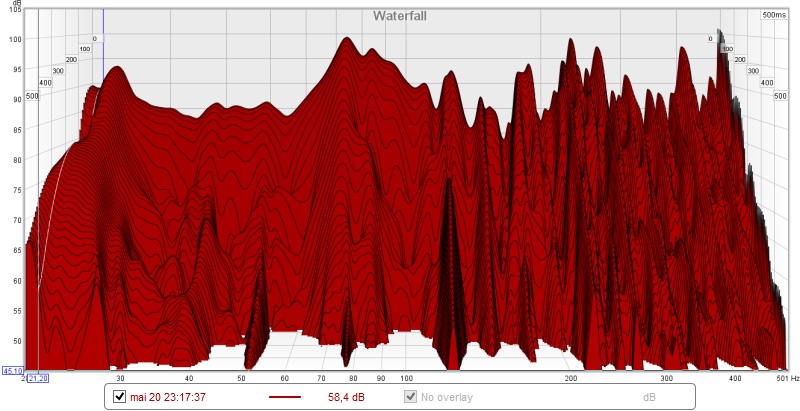

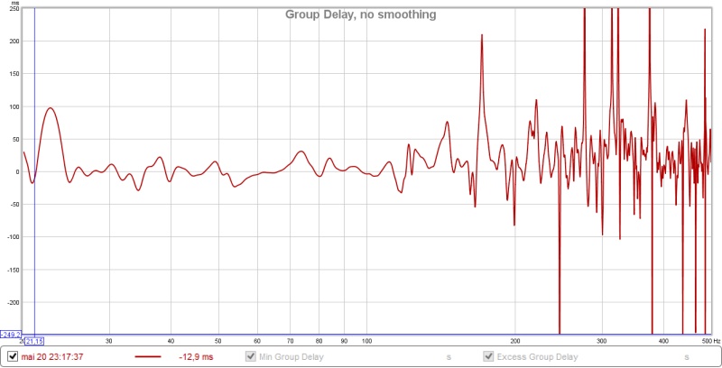

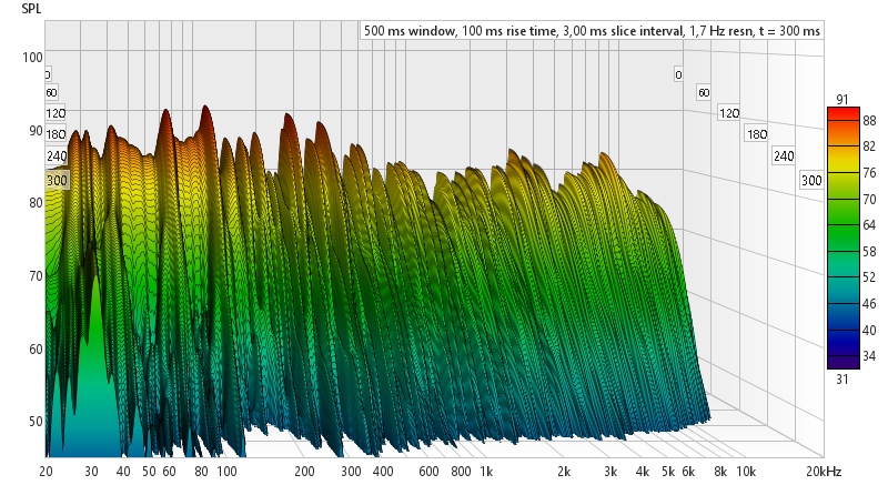

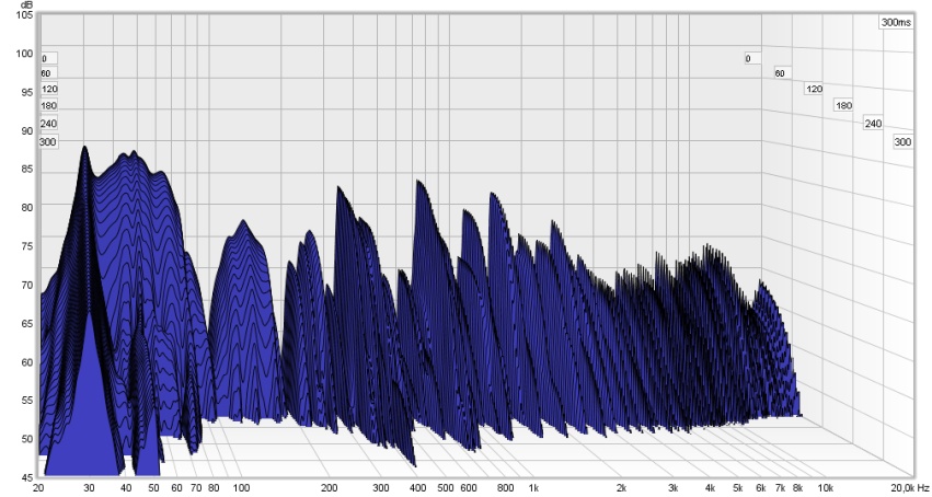

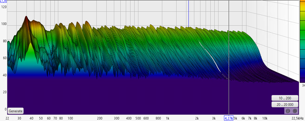

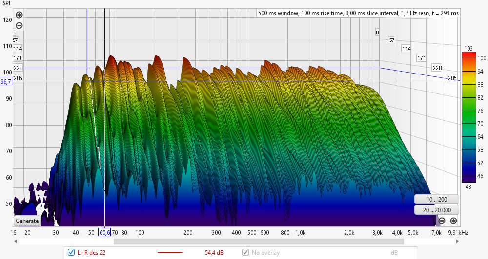

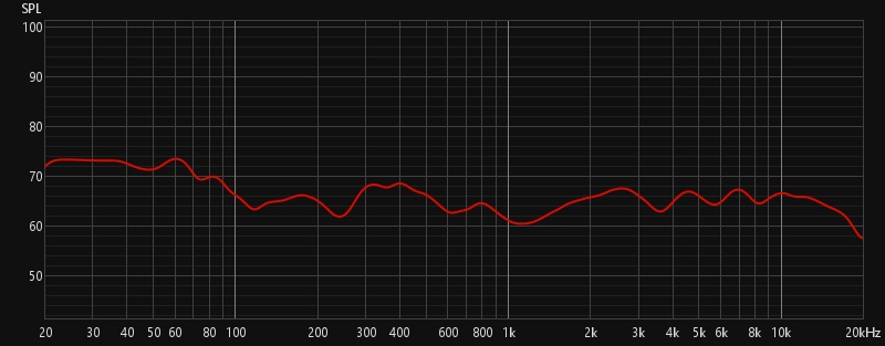

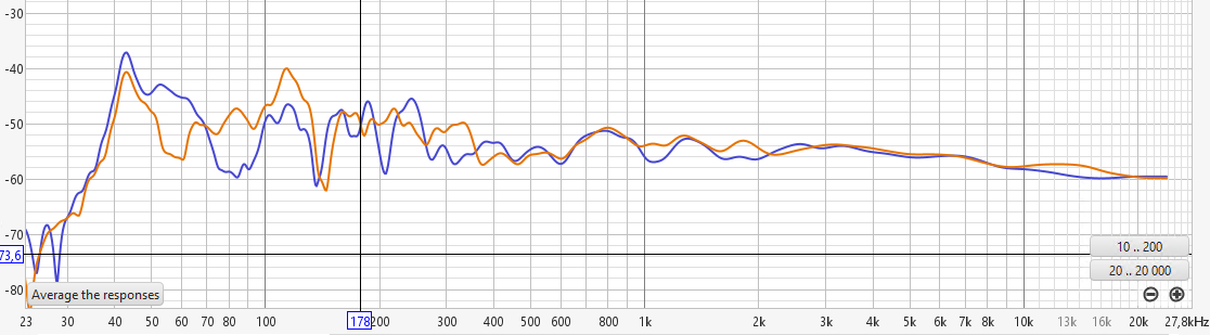

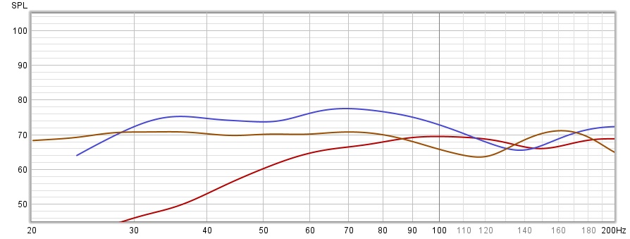

    Etter mye tull med å få tatt målinger med Windows 8, tror jeg at det begynner å bli noenlunde riktig. Rommet er helt tomt med steinharde overflater overalt.
    høyre
    Venstre
    begge ht
    Begge ht
    Begge ht
    Har nok noe å jobbe med en stund fremover. Ikke akkurat refleksjonsfritt og låter selvfølgelig crap. Noen som kan lese noe fornuftig ut av dette og er det noe som er feil/savnes på målingene?
    mvh Calaf
    calaf
    01.12.2007
    340
    214
    Sulis

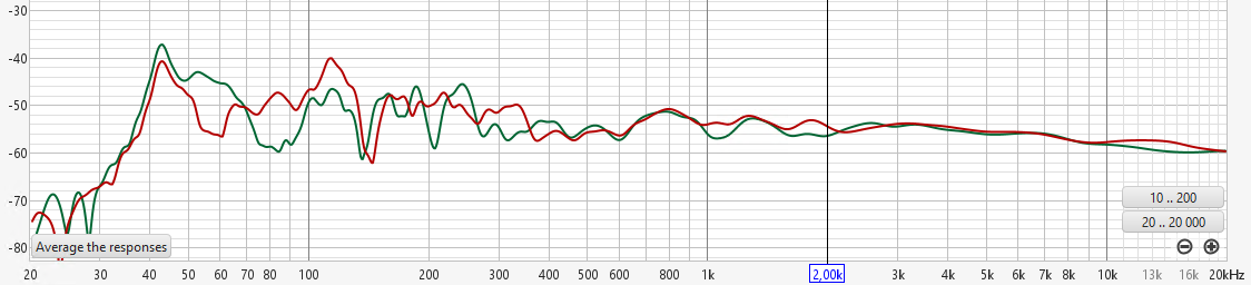

    Har slengt opp noe isolasjon i førsterefleksjon, noe ala Reteps bue. Jevner seg noe ut, men det er ikke akkurat basstungt.
    Ser det noe bedre ut?
    Uten demping
    Med bue
    Sammenligning
    Brukte RTA-funksjonen for å prøve plassere best mulig før jeg dro inn noe isolasjon. Hadde plasseringer som ga betydeligere mer nivå i bassen, men så ikke spesielt pent ut ellers. Kan man kompansere for bass ved å enkelt bare dra inn basstårn/sub, eller er det en dårlig løsning ifht å plassere seg til mer nivå? Har ikke dempet noe bak HT. Kan lavt nivå være kansellering? Ble mye mas nå;)

    de to er jo nesten ikke til å sammenlikne, helt klart mye bedre etter isolasjonen kom opp.
    ja, helt klart mye bedre med eget bassystem. plasser høyttalerne der du får best stereoperspektiv og lydbilde, sett opp bassystemet der det yter best.
    bruk dsp for å motvirke peaker i bassen, f.eks. den du har ved 80 hz, og bruke dsp eller gaininnstillinger for å finne den tonale balansen du ønsker.
    de fleste har en preferanse som ligger ganske tett opp mot gjevn og fin respons med gjevn etterklang, og gjerne med litt mer nivå i bunnen ift. resten for å kompensere for ørets lavere sensitivitet i bassområdet (spesielt når du spiller lavt).

    Om det høres bedre ut med fullrange, så er det nok bare at tidskorrigeringen ikke er riktig. Prøv å få justert tiden riktig slik at fronter og subber summerer godt sammen. Men aller først må subben plasseres der den låter/måler best. Bruk gjerne rta for å finne ut av dette. Rta er også kurant til å tidskorrigere subben etter du har funnet en god plassering.

    ja, når du får bort mye av (senere refleksjoner) så blir ting mye klarere og hjernen plukker bedre opp hva som kommer fra høyre og venstre kanal + bedre fase ques for hjernen å tolke. dette gir ekstrem gevinst mtp stereoperspektiv hvis det ligger på innspillingen.
    husk at det du måler er "worst case" scenario (når materialet gir slike peaker tid til å bygge seg opp). det vil ikke skje under transienter (korte toner) i musikken, men ved vedvarende toner, f.eks. blåseinstrumenter eller bass drops i elektronisk musikk så vil slike peaker kunne bygge seg opp og bli veldig sjenerende. du kan derfor forsøke litt forskjellig eq-profiler for hvor hardt du vil angripe peakene uten å miste viktig informasjon for transientene. et overkorrigert system vil virke veldig livløst rent subjektivt på transienter.
    er enig med thohaug i at det mest sannsynlig bare er tidskorrigeringen/fasekorrigeringen din som er out of wack.
    det kan også være kjekt å være klar over at det kan være kvalitative ting; som at 10"'erne har artefakter/forvrengning mye høyere opp enn delingsfrekvensen, og avhengig av steilhet (hvor bratt filteret ruller av), så kan dette være hørbart og dermed ødelegge høyere opp og derfor gi dårligere perspektiv. sannsynligheten for at det er dette er liten, men siden høyttalerne dine ser ut til å ha ganske god respons lenger ned, så ville jeg i tillegg til å korrigere for tid også prøvd lavere deling hvis du har delt høyt.
    du kan også måle forvrengningen til subbene dine. du ser tallene under distortion-fanen i rew.

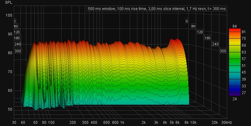

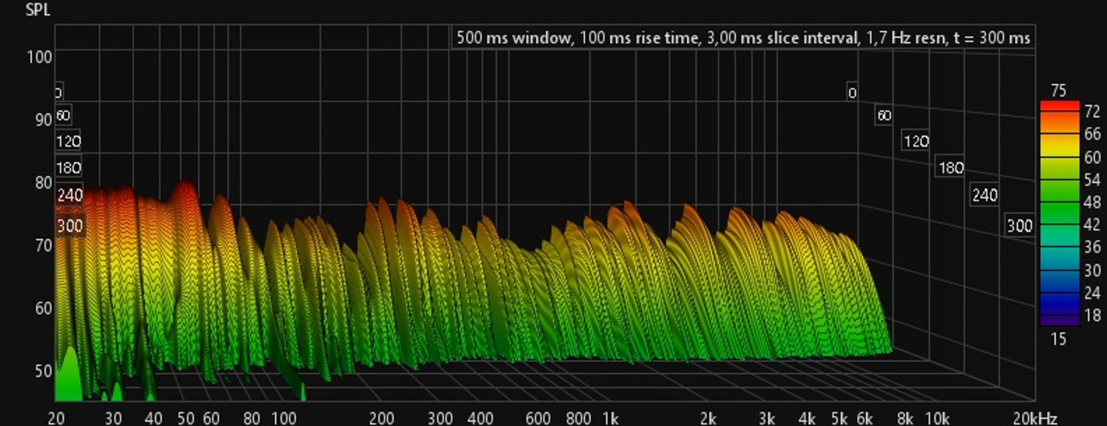

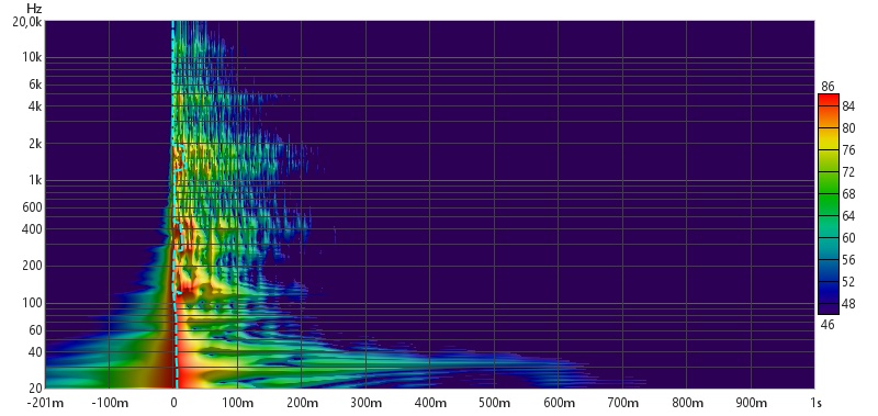

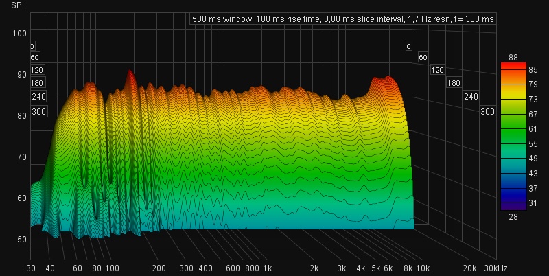

    Hvordan får dere overlay i vannfallet, når jeg velger overlay så forsvinner fanen vannfall?
    calaf
    01.12.2007
    340
    214
    Sulis
    Hvordan får dere overlay i vannfallet, når jeg velger overlay så forsvinner fanen vannfall?[/
    innstillinger oppe til høyre, rullegardinet og velg hvilken måling. Ikke mye jeg kan, men fant ut av det igår;)
    edit:bildet kom visst ikke med. Men siste bildet i post 578 viser hva jeg mener.

    Takker calaf.
    1 mai vs 17 mai, det skjer ting når man flytter på tiltakene, og bringer inn flere.

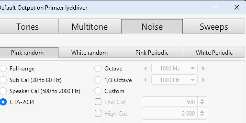

    Still inn volumet på anlegget slik at du er på rundt 80 db. Bruk pink noise i generatoren og spl vinduet i rew til å lese av.

    Gå inn på innspillingsenheter i windows og sett volum på mic til 100%
    Mål ivei.
    Hvordan akser osv du skal bruke på grafene er det laget et lite rammeverk i begynnelsen av denne tråden.
    Takker for tilbakemelding:)
    Skjønte ikke helt hva du mente med bruk av pink noise men, er vell vanlig sinus tone for og sjekke frekvens området??
    Har hverken hdmi eller USB til anlegget så må nok bli line out på PC og overgang til RCA.

    Når du åpner generator modulen i rew, så kan du velge Pink noise i drop down menyen der.
    Det er rosa støy. (den lyden du får når du ikke får inn en radiokanal f.eks) Rosa støy er en tilfeldig kombinasjon av alle frekvenser innenfor området du velger.

    Noen som kunne ha sett over mine REW innstillinger om de er riktige. Tok noen målinger på ett gammelt stereo anlegg jeg hadde stående, før hifi anlegget skal måles:)
    X3
    28.02.2004
    572
    285
    Preference instillinger.

    Calibration file:None... Dvs du har ikke lastet inn UMIK kalibreringsfil og frekvensreposnen blir ikke riktig uten denne. På dsp Umik sine nettsider finner du kalibreringfil når du har oppgitt din mics serienummer,
    Obs det er to ulike filern en 90grader som brukest nå målelmiken peker rett opp, og en annnen når micen peker horisontalt rett frem. Synes å ha lest at 90 grarers vinkel er det som er anbefalt for rom malinger, du får google det..og sjekk REW forumet på soundfourge.com
    Den siden der viser kalibreringsfil for lydkortet. For å få timing referanse.
    Du må inn på mic/meter fanen for å se om du har lagt inn kalibreringsfil til mic :)
    Ellers fint forklart :)

    Så dvs. at 90' cal fil og mic rett opp er riktig bruk?
    thohaug
    02.02.2014
    2.986
    1.843
    Fetsund
    Hvor mye forskjell det er vet jeg ikke helt. Tror det ikke er så farlig med akustiske målinger. Selv har jeg benyttet mic rett frem. Dette er spesielt greit når man måler en og en høyttaler.
    X3
    28.02.2004
    572
    285

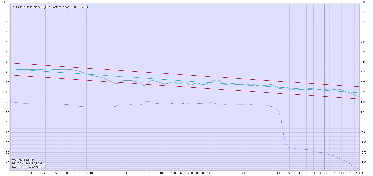

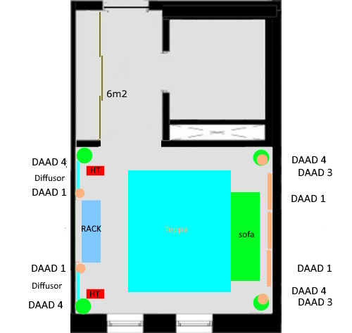

    Hei.
    Kalibrerings filen er lastet ned og i bruk ja:)

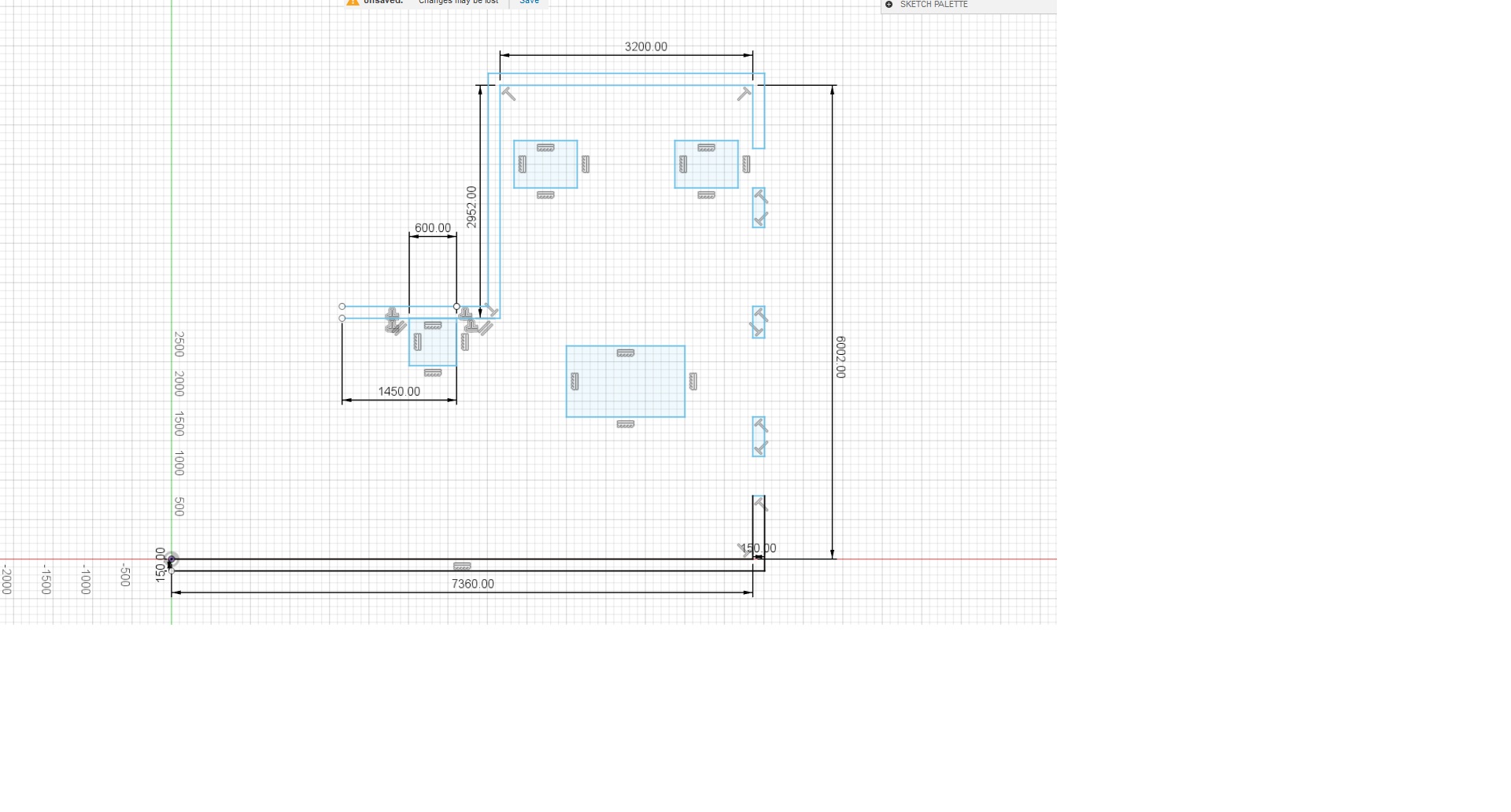

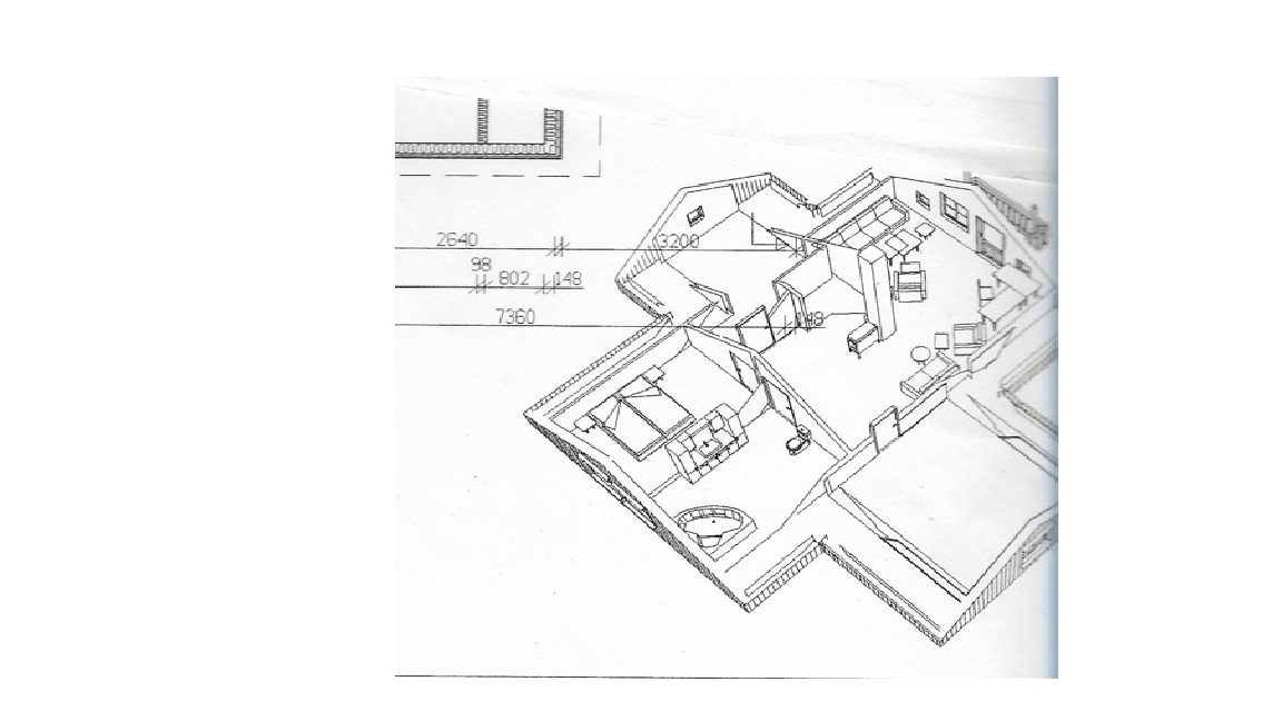

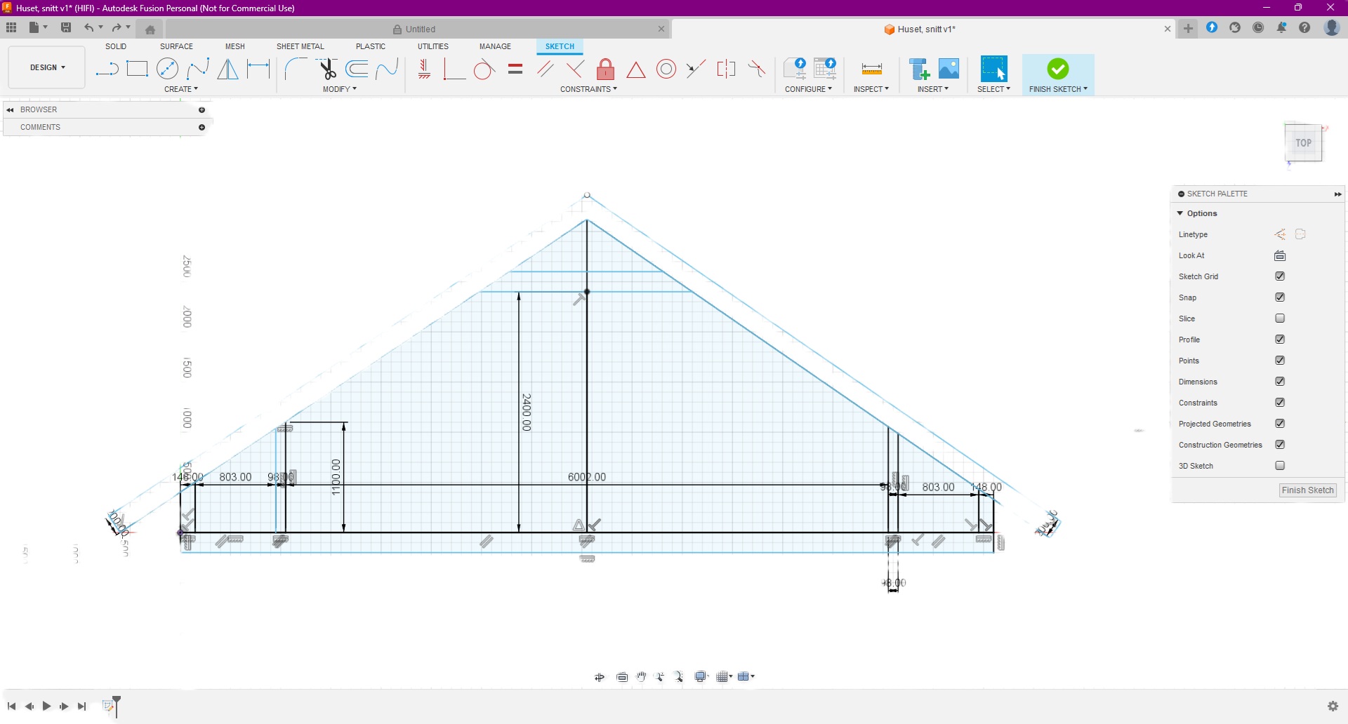

    Har slitt mye med akustikken i lytterommet, målingene jeg når har tatt underbygger bare dette.
    Så nå ligger det an til og flytte hele anlegget til en loft stue jeg har som er betydelig større enn nåværende lytterom på 19kvm:)

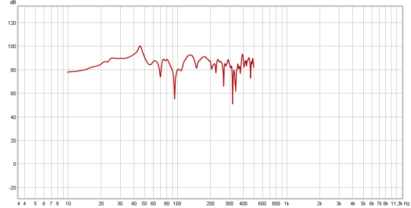

    Ikke akkurat århundrets måling opp til 500hz:)
    thohaug
    02.02.2014
    2.986
    1.843
    Fetsund
    Hei.
    Vis vedlegget 389400
    Gå på limits og sett verdiene til 10-500 på X aksen og 45-105 på Y aksen. Dette er standardverdiene vi har landet på i denne tråden. Mye lettere å lese av grafene da.
