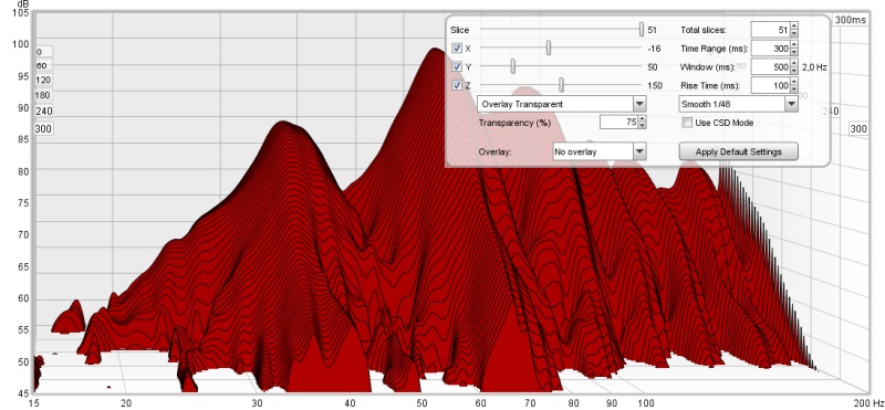

    Sånn ser det ut hos meg. Null EQ/DSP unntatt det interne/ikke justerbare SVS har bygget inn i subben for å hjelpe den til å prestere helt i bunnen.
    Relativt fornøyd med lyden nå, selv om kurvene i seg selv har noen irritasjonsmomenter. ;)
    Nå har jeg senket nivået på subben noe. Drar jeg den enda lengre ned, stikker dippen ved 28Hz under gjennomsnittskurven, og det vil jeg ikke. ;) Toppene ved 20 og 34Hz blir jeg ikke kvitt vha. småjustering av plassering samt nivå, delefrekvens og fase. ...Så de får jeg leve med til jeg får ekstremt mye tid og tiltakslyst. Noe jeg helt fint klarer. Jeg kommer ikke lengre uten akustikkremedier og dsp/eq her, med de kompromisser som gjelder. ...Og akustikkremedier og DSP har jeg altså ikke lyst på.
    Jeg spiller vinyl på gamlemåten, og at anlegget ikke er "hifi-perfekt", men har litt karakter, er helt fint. Som jeg sa langt tilbake i tråden er det enten/eller her i Østfold. Enten "låter det ræva", eller så "spellær det som faen". Jeg synes dette havner i sistnevnte kategori. :) Jeg synes det låter fett og engasjerende, og jeg har det moro når jeg hører på musikk. Akkurat det jeg vi ha.
    Det betyr selvsagt ikke at jeg ikke gjerne vil ha tips og/eller meninger relatert til målingene og justeringer. :)

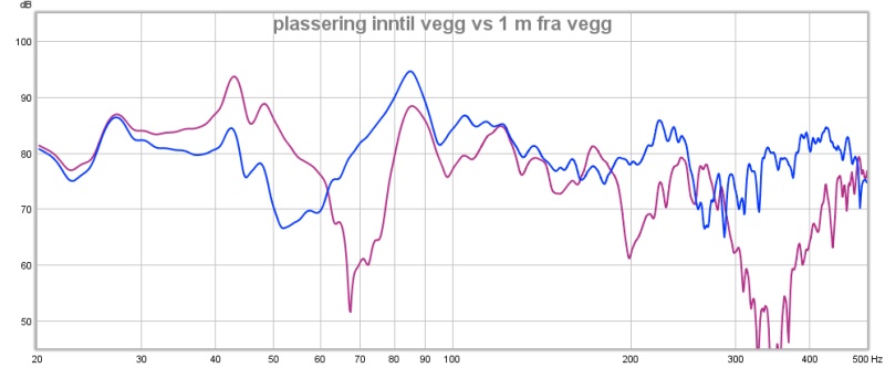

    Har fått lånt en liten svart dsp.
    Etter en grov justering ser det ut kunne hjelpe noe.
    Med kun Yamaha peq:
    Med dsp i kjeden:
    Her har jeg kun "pillet" ganske så kjappt litt før middag på subwoofer eq og det er sikkert en del jeg kan gjøre via frontene og da de har flere bånd som jeg ikke begynnt å se på enda.
    Imorgen skal jeg se om jeg har flaks med hvor trøkket er på problemområdene (typ 43, 70 og 90) for å se om det er vits å kjøpe noen absorbenter. Våre ganske flott å få ryddet opp hele veien her ass.

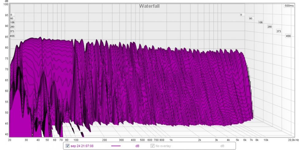

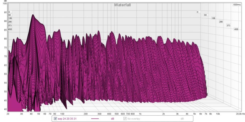

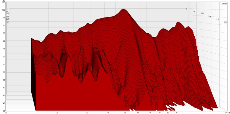

    Takk for svar. Her er waterfall målinger, hva leser du ut av disse målingene?

    Vis vedlegget 454068 Vis vedlegget 454069
    Ut i fra disse målingene leser jeg et litt typisk minimalistisk rom med harde og ganske tette vegger. (Gips, betong etc) det ser ikke ut som du har en subwoofer, men jeg ta feil her.
    Bassen på generelt basis henger ganske lenge igjen i tid på ganske mange frekvenser og du har ganske ujevnt volum på de forskjellige frekvensene i bassen. For eksempel er punchet i basstromma her 4 ganger så opplevd høyt lyttevolum som punchen i skarptrommen grunnet den store resonansen på 60-70hz. Dette er helt normalt. Jeg vil si at i første omgang bør det være en del å hente på å prøve alternative plasseringer av lytteposisjon spesielt, men også høyttalerne. Du sitter ikke tilfeldigvis ganske nærme en vegg?

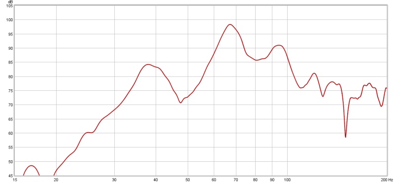

    ...For eksempel er punchet i basstromma her 4 ganger så opplevd høyt lyttevolum som punchen i skarptrommen grunnet den store resonansen på 60-70hz....
    Rommet mitt måler veldig likt som 32bit rundt 40-90hz. Ukorrigert låter det ikke helt ille, men akkurat det med basstromme er det som virkelig ødelegger. Selv med ganske kraftig EQ i problemområdet (67, -7, 7 og 58, -5, 3) låter noe galt med for eksempel basstrommer. Er årsaken da helt enkelt decay (eller hva det heter)? Finnes det noen bedre måte å korrigere dette området elektronisk?
    Før EQ:

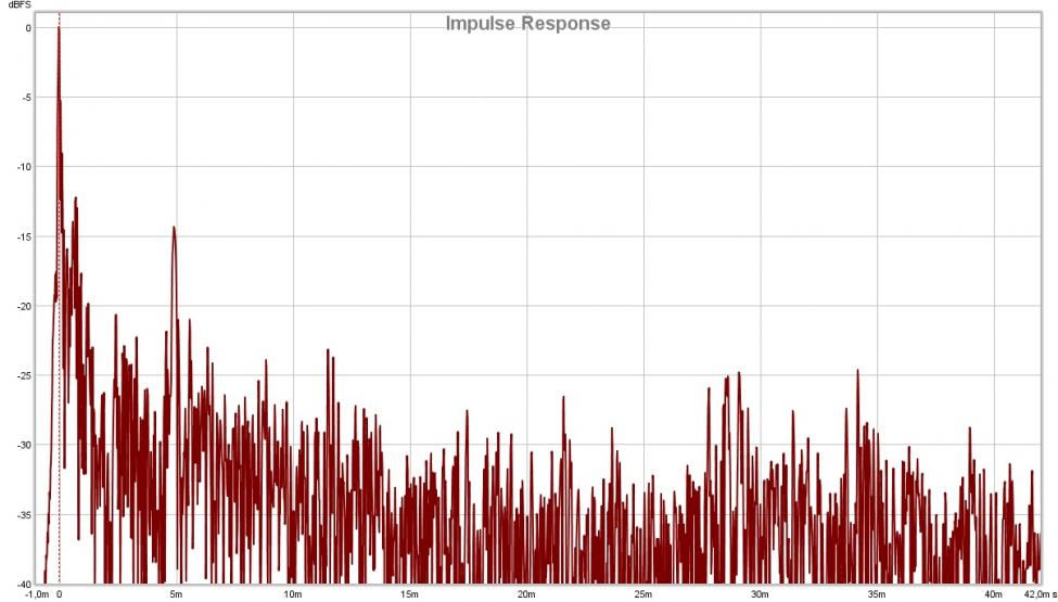

    Jo dette kan enkelt kartlegges ved å bruke etc funksjonen i impulse fanen.
    Que? ;)
    Ah... Sånn?
    Dette er begge høyttalerne, men det betyr vel bare at det blir mer rotete, og litt mer gjetting på hvor refleksjonene kommer fra?
    Edit: Eller sånn:
    Før EQ:

    Selv tipper jeg foreløpig på at den rundt 5ms er bordplata, 12ms er førsterefleksjon fra sidevegger, 18-22 kan være førsterrefleksjon fra motsatt sidevegg, etc... Kan jeg bruke dette til å kalkulere hvor/hvordan dette påvirker frekvensresponsen, eller gjør det ikke det?
    Desverre er det vanskelig å se på impulse etc graf hvordan det påvirker frekvens.
    Det du kan bruke de til er jo å se om det er noen punkt som stikker seg ut. 1ms er ca 1for forresten.
    Noe annet du kan bruke de til er å se om du har riktig type tiltak på de ulike plassene.

    Det hjelper ikke så veldig mye på decay som du ser på målingene til vidarje...
    Nei, resultatene er strengt tatt ganske like mine korrigerte målinger, jeg tenkte jeg evt. kunne se på prøveversjonen.
    Som nevnt er jeg rimelig fornøyd med korrigerte resultater, rommet tatt i betraktning, det er bare så plagsomt at noe "boom" på 67hz henger igjen, selv om jeg tar toppene. Jeg har heller ikke plass i dette rommet til akustiske tiltak som hjelper noe særlig under 100hz.

    Kan komme langt med en ekstra subb som jobber i motfase i og rundt trøbbel frekvens. Bruker en slik metode selv.
    thohaug
    02.02.2014
    2.986
    1.843
    Fetsund
    En sub som jobber motfase kan være en elegant løsning for å fikse decay på en spesifikk frekvens uten å ta opp voldsomt med plass :)
    Sinsen
    27.08.2008
    260
    82
    Hvor kresen vil en slik løsning typisk være i forhold til plassering? Jeg antar sub-en bør plasseres der trykket er høyest?
    thohaug
    02.02.2014
    2.986
    1.843
    Fetsund
    Ja, den må stå der ja. Også er det komplisert å sette opp. Men det fungerer veldig bra.
    coolio
    19.09.2015
    5.491
    5.475
    Tester litt plassering av lytteposisjon. Enorme forskjeller fra å sitte 20 cm fra bakvegg til 1m fra bakvegg;
    coolio
    19.09.2015
    5.491
    5.475
    Er det høyden som lager den? Da erre bare å skifte ut takplater med bredbåndede absorbenter, så er det velstand? :)
