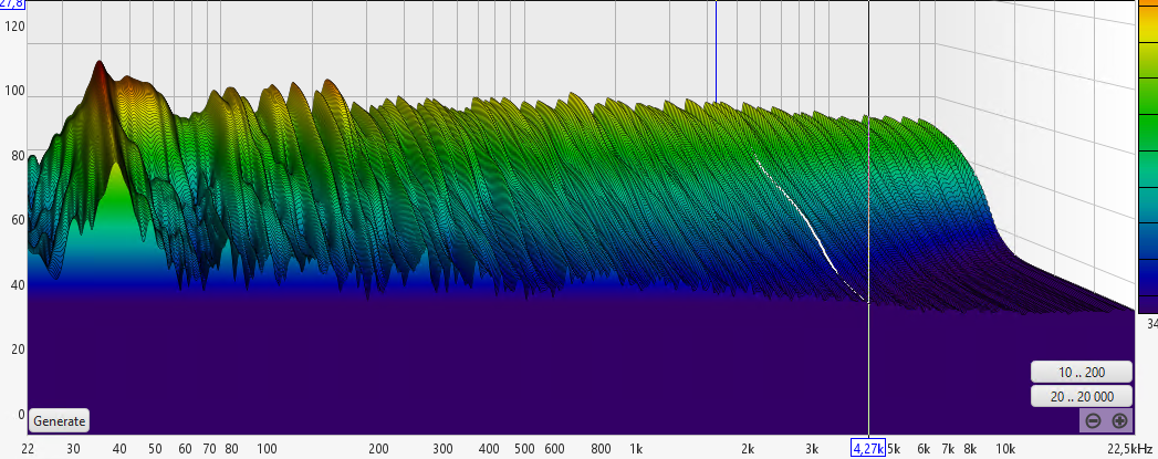

Den målingen er nok ikke tatt så nøyaktig på midten, til at det helt øverst er riktig. Synes likevel den målingen gjenspeiler lyden ganske bra. Snakket jo om en topp rundt 10 kHz og noe snilt under der igjen. Husker jeg ikke helt feil hadde du et eq-punkt ved 4,5kHz som dro ned 4 db. Hadde vel 0,3 q så det tar jo meget breit. Tror disse båndene fint tåler litt mer nivå i det området uten å bli pågående. Blir ennå mer rasp og nerve på ting da.Joda, hadde hvert morro å prøvd AL for å prøve å kneppe noen hakk til.

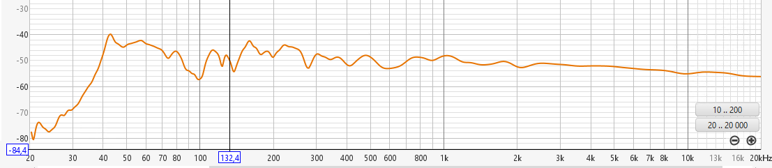

Legger du ut målinger fra REW før og etter?Betydningsfulle småting man kan gjøre med RME's EQ. Gjør underverker på balansen. Enkelt å se i REW.
Vis vedlegget 1081390
Kommer.... Driver å flytter på ting.Legger du ut målinger fra REW før og etter?

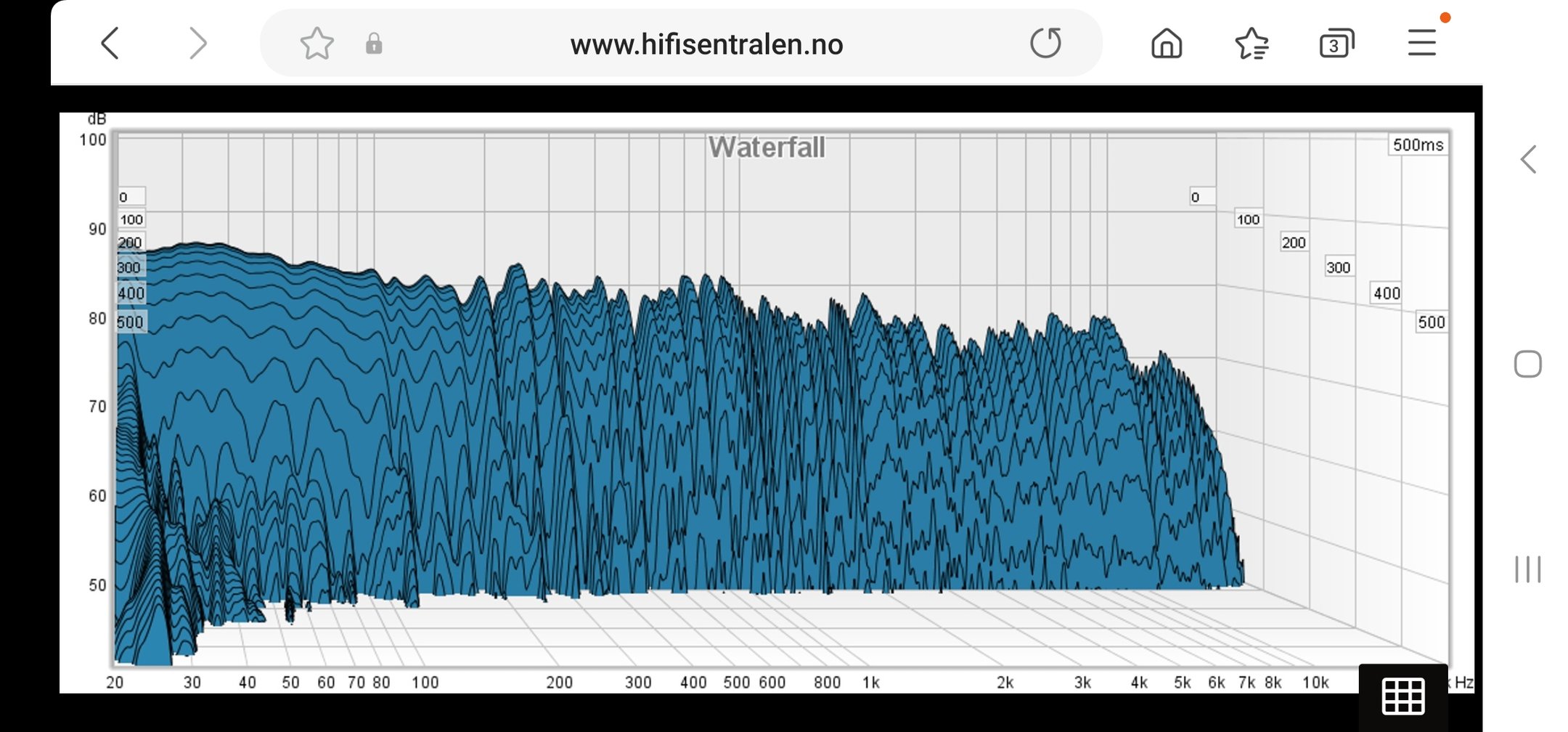

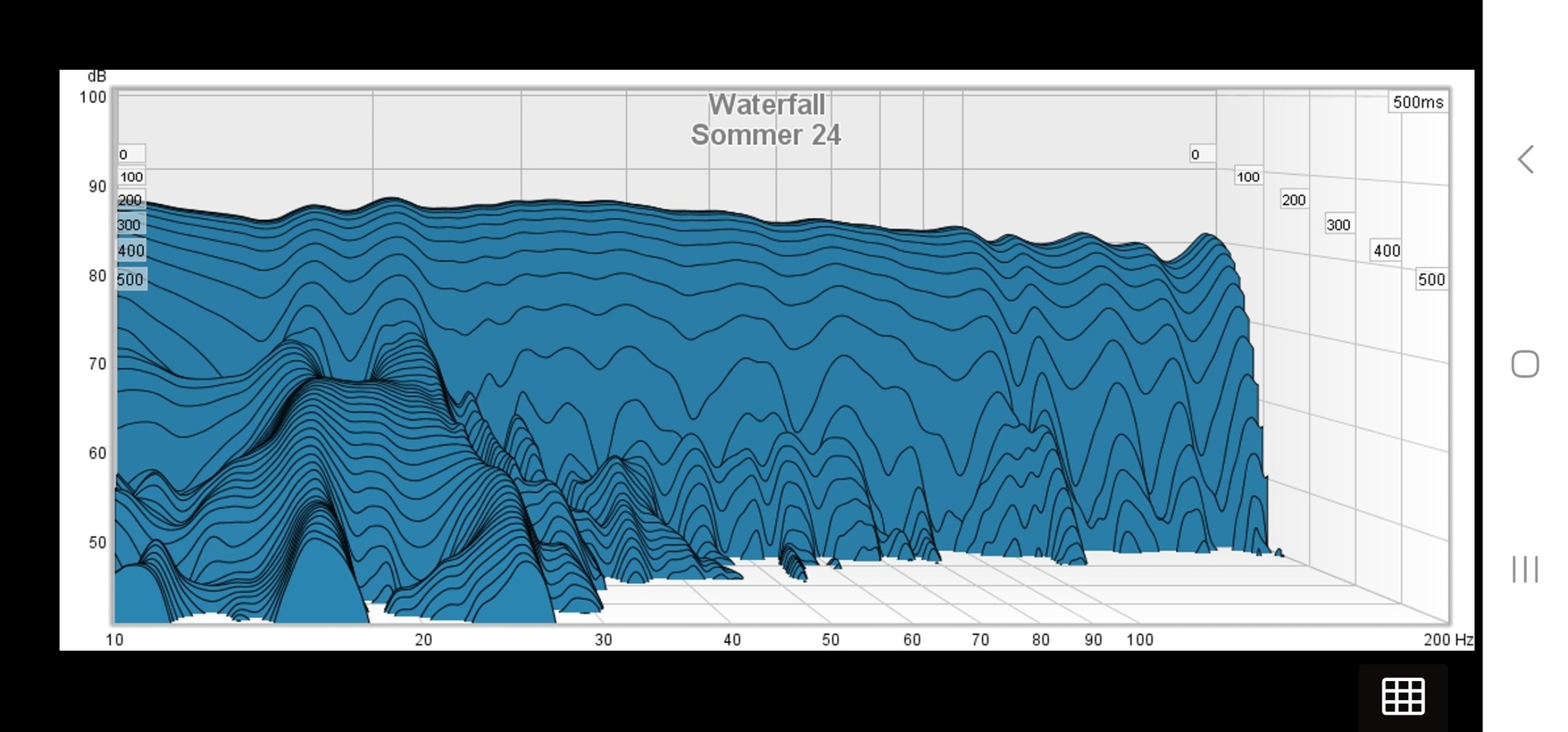

Eller en til asymmetrisk plassert kan potensielt også fikse det.Toppen ved 40 er jo bare å trekke ned. Den ved 90 er vel utfasing i rommet regner jeg med.
Inn med en subb i motfase?
Hvordan tenker du deg denne plasert?Eller en til asymmetrisk plassert kan potensielt også fikse det.
Nå har jeg ikke helt fått med meg hvor du har den første subben da, men noen ganger kan det være så enkelt som å ha en på innsiden av den ene høyttaleren og den andre på utsiden av den andre, evt forskjellig avstand fra frontvegg, osv - avhengig av hva som skaper dipen. Hvis du først har måleutstyret fremme så er det jo relativt enkelt og ganske lærerikt å prøve seg frem litt til og se hva som skjer med responsen.Hvordan tenker du deg denne plasert?

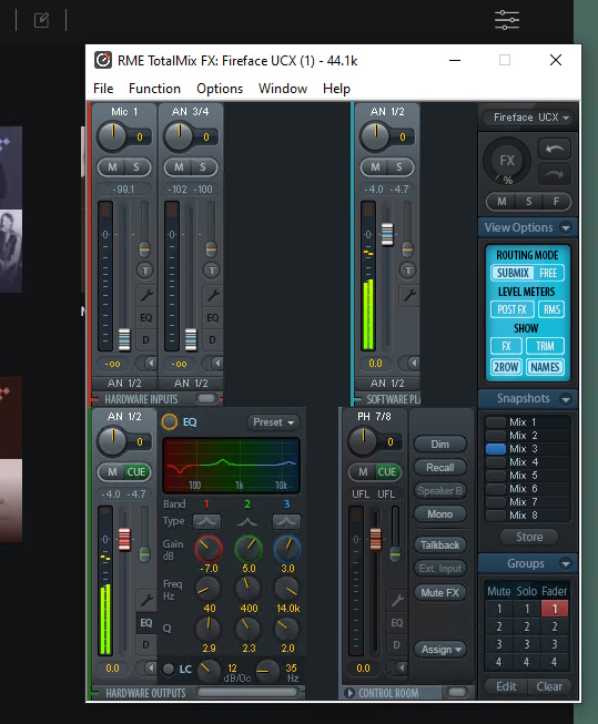

Har en RME DAC som da bruker RME Totalmix. Dette løser 80% av problemet.
