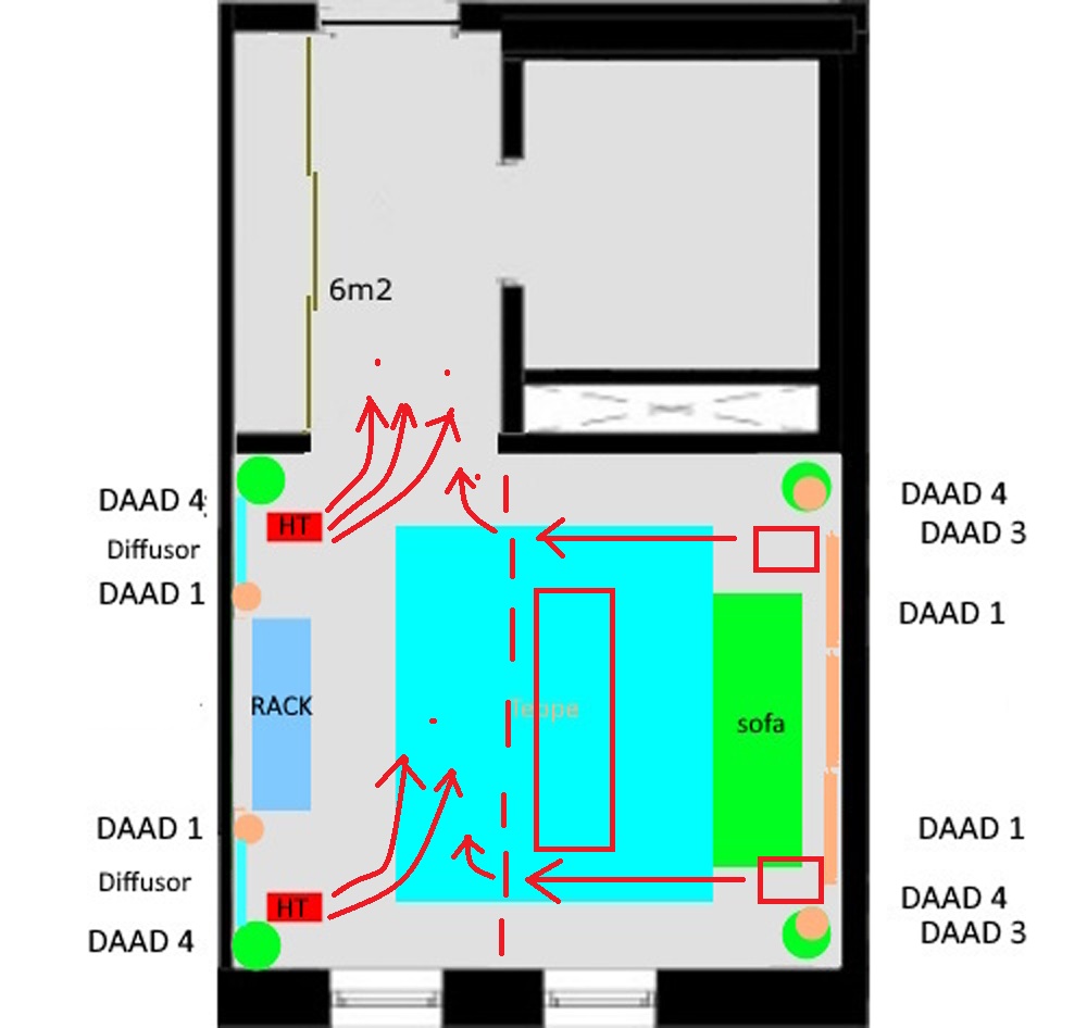

    Gipsvegger og dårlig akustikk ellers...
    Taket burde kanskje ha vært gjort noe med, men vil utsette dette.
    Tenker å handle inn en spile/dempevegg bak ht og bak sofa.
    Tenker større teppe. Nesten vegg til vegg.
    Vis vedlegget 1079650
    Det trengs i alle fall bassdemping og god demping av nedre mellomtone.
    Med kort avstand til bakvegg, så er enten ren demping eller en kombinasjon av demping/diffusjon bedre enn ren diffusjon. Og tiltakene på bakvegg bør ideelt settvirke effektivt ned til minst 250 Hz, men gjerne lavere også. Og det får man ikke med diffusjon.
    Diffusorer rett bak racket på fetontvegg har gjerne ikke så mye for seg, men avhenger en del av høyttalernes spredningsmønster og hvordan bakvegg blir behandlet.
    Takrefleksjonene er viktig å gjøre noe med tradisjonelle høyttalere pga avvik i direktiviteten.
    Ser på tegningen og det ser ut som du har mange akustiske tiltak plassert i rommet ?
    Du har kun et par små stativ-høyttalere?
    Har du en REW-måling av rommet FØR du plasserte alle tiltakene?
    Er tiltakene plassert basert på fortløpende målinger ?
    Flageborg
    04.02.2005
    7.679
    4.093
    Frekvensgangen ser mye bedre ut når jeg sitter 50cm fra bakveggen kontra 1 meter.
    Det ser ut som du har valgt den mest utfordrende plasseringen/møbleringen i dette rommet.
    Hvis vinduene i endeveggen ikke kan tildekkes av rack........og sitte med ryggen mot gangen.......
    så vil en løsning være å snu rommet 180°. Det er viktig å plassere kroppen på innsiden av
    den grønne linjen som er markert på vedlagte skisse......

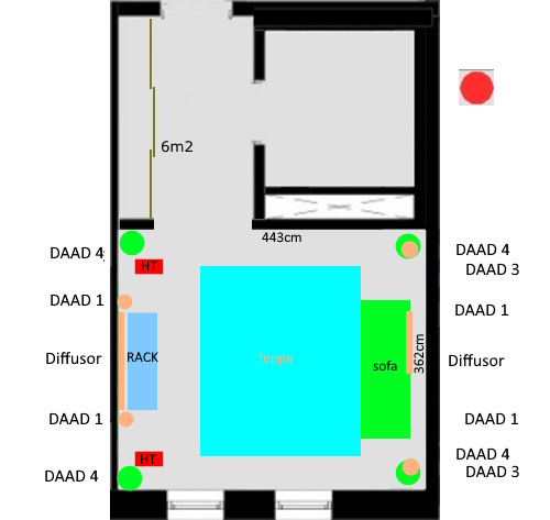

    Flyttet dempeplatene som her:
    Flutter er stort sett dempet da også. Litt ekko som jeg syns kommer fra garderobesjakten.
    Hva skjer om jeg monterer dempe/spilevegger på hele front og bakvegg?

    Problemet ditt samsvarer med kurvene og åpningen til gangen.
    Dempeplatene betyr lite.
    Legger ved en skisse som viser hvor lyden(bassen) beveger seg hos deg
    når du sitter på feil side i stuen......
    Vis vedlegget 1079767
    Problemene dine går ganske lavt i frekvens, så det er fare for at du ikke får så stor uttelling i bassen. Men lyden totalt sett blir nok bedre.
    Flageborg
    04.02.2005
    7.679
    4.093
    Tror du bassen blir mer lineær med en vegg der?
    Forskjellen som påvirker lyden er lengden på sideveggen om du sitter den ene eller andre veien, men
    når det er sagt så er vel rimelig enkelt å flytte et par små høyttalere til den andre siden og ta noen målinger ?
    En yttervegg støtter lydbølgene bedre enn en lettvegg/innervegg, men det viktigste er at bassbølgene kan
    passere lytteposisjonen/måleposisjonen før rommet "åpner seg" bak sweetspot.
    Det virker positivt på lydbølgene og gir deg en naturlig demping.......og enda bedre med gardin til gangen (y)

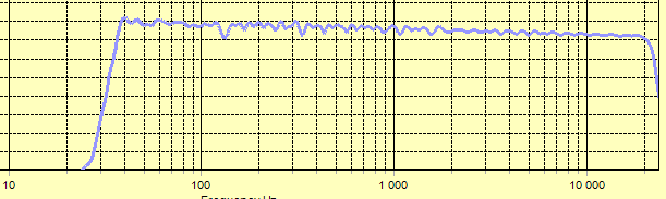

    Utrolig hva AL gjør her. Spik flat kurve. Jobber akustisk med rommet først nå. Minst mulig korreksjon.

    Bare en liten aperitiff på kvelden! 2db mellom hver linje. Den som ikke hører forbedringen har skikkelige hamburgere i øra!
    Vis vedlegget 1079856
    Det ser sykt bra ut. Jeg regner med at du har fintunet fallet mot toppen her.
    Dette er her jeg starter, og ofte her jeg slår meg til ro med lyden også.
    En ting som kan være verdt å sjekke ut er avrundingen nedover … hvis du gidder. Noen ganger vil en avrunding som starter tidligere og ikke stuper like bratt oppleves som både kjappere og dypere.
    Jeg hadde den beste bassen i ett av mine anlegg på sitt beste da max spl var på 200 Hz. Siden har det anlegget fått støtte av en sub, og da var jeg tilbake omtrent der du er nå. Men det er verdt bryderiet å eksperimentere litt.
    Det ska skal jeg! Target bare følger naturlig avrulling i bunn og topp med 4db fall oppover. Høyttalerne har utrolig stram og dyp bass og helt magisk topp. Spesielt bass i forhold til størrelsen. Teknisk sett er Revel m126BE utrolig bra, men tipper jeg må inn med noe farging i mellomtonen. Får se! Mulig jeg bruker litt for «tørre» forsterker og dak komponenter.
