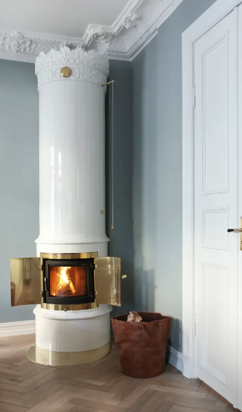

    Ny stor kakkelovn i hjørnet istedet for den lille moderne saken. Svinaktg dyrt akustikktiltak.
    Slik er den plassert-(bilde fra nettet), i høyre hjørne, med høyttaler stående framfor ved lytting ( 55cm fra bakside avhøyttaler til ovn)
    Effekt på Pink Noise måling , fast mikrofon. Man kan jo si det ble en forbedring (blå kurve).Det var en lettelse

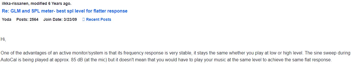

    Genelec skriver følgende:
    ilkka-rissanen, modified 6 Years ago.
    Re: GLM and SPL meter- best spl level for flatter response
    Yoda Posts: 2564 Join Date: 3/23/09 Recent Posts
    Hi,
    One of the advantages of an active monitor/system is that its frequency response is very stable, it stays the same whether you play at low or high level. The sine sweep during AutoCal is being played at approx. 85 dB (at the mic) but it doesn't mean that you would have to play your music at the same level to achieve the same flat response."

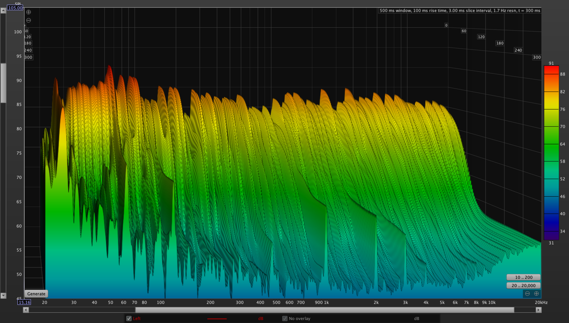

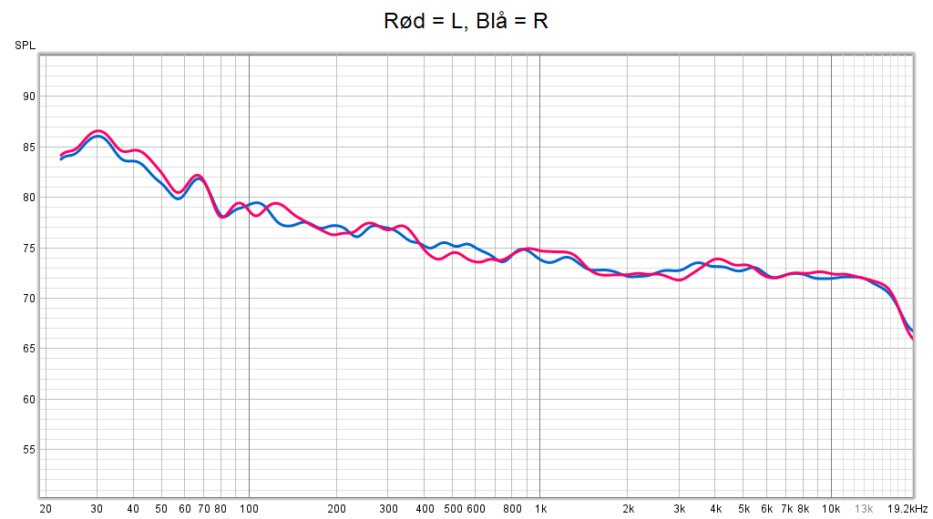

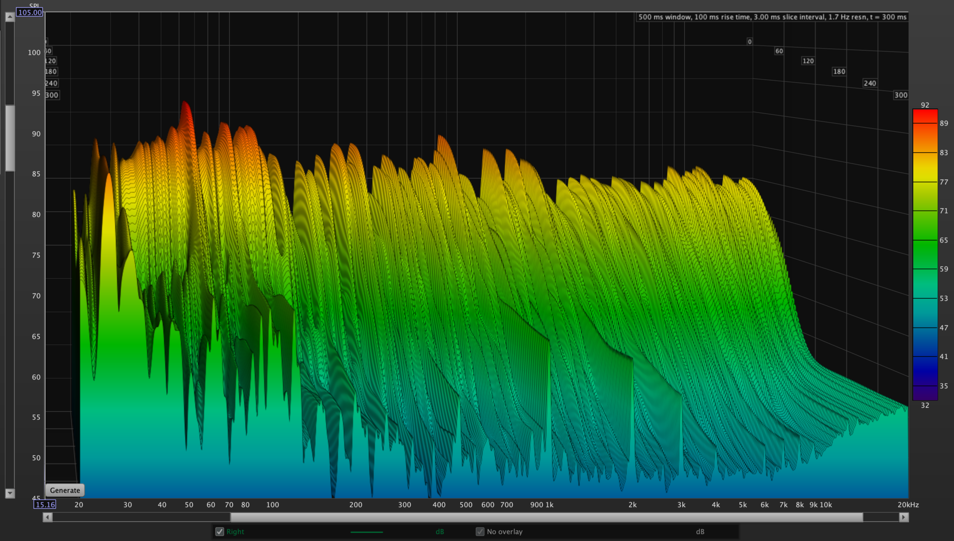

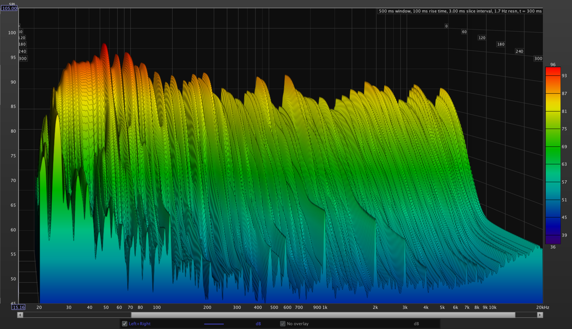

    Da har jeg nettopp tatt målinger til kalleklovns kartleggingsstudie, så tenkte da kan jeg vel like så godt legge hodet på hoggestabben her. Jeg er ikke særlig flink til å lese/tolke dette greiene her, så all tilbakemelding settes stor pris på.
    (Alt i 1/24 glatting)
    Venstre kanal:
    Høyre kanal:
    Høyre + venstre:

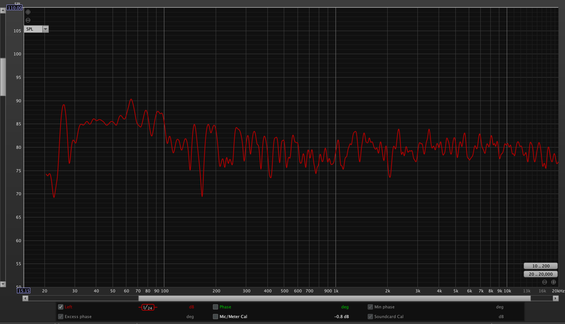

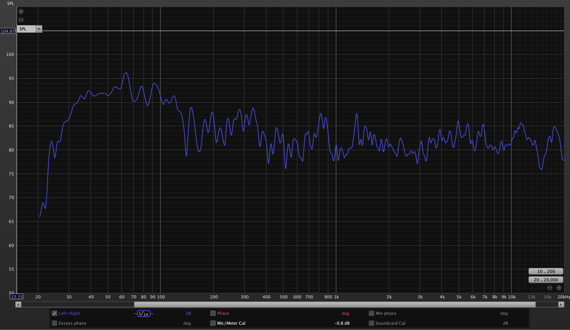

    Siste måling gjort i lytteposisjon her, med 1/6 oktav glatting. Trenden er et fall på 7 dB fra 100 Hz til 10 kHz. Den heftige stigningen under 100 Hz har vært debattert til døde i 15 år på HFS. Død hest. Slik skal det være her. Det låter riktig. Bred BBC-inspirert dal omkring 2 kHz. Det låter også riktig.
    Mundorf AMT 2340 kollapser ved 15 kHz, i alle fall uten frontplate- og baffelhjelp, og under 25 Hz sluker huset all energi.
    Interessant. Har lagt merke til den moderate men lange dalen rundt 2kHz på flere Yamaha AV-receivers og processors.
    Antar den er en egenskap i huslyden til Yamaha. 🤔
    34.273
    34.537
    Den gir en stor forskjell fra flatt, det er helt sikkert, men jeg synes forskjellen oppleves mer som en perspektivgreie enn en frekvensganggreie. Har nok med valgt programmateriale å gjøre. Artig nok er Yamaha også en stor produsent av akustiske musikkinstrumenter...
