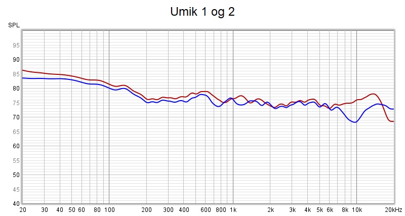

    Bare for å hoppe noen steg tilbake. Litt interessant/eller ikke, er at om jeg bruker Umik-1 cal filen på Umik-2 korrelerer den langt bedre med både Trinnov og gammel mikken. Hadde jo gitt faen og bare returnert toærn om ikke det var for at jeg dumpet den gamle i troen på at kinamannen var (y)
    Men dette sier deg egentlig ingenting om hva som er rett. Bortsett fra at det som åpenbart er feil virker nærmere den tredje.
    Eneste jeg vil frem til er. Man kan ikke stole på det man måler uten kalibrert utstyr. Å tegne et perfekt target og tro det dermed er så perfekt stemmer ikke før det er gjort.
    Da gjenstår man med at dersom man ikke kan stole på input som legger all videre fremdrift til grunn så er det greit å ikke være skråsikker på at man besitter fasit.
    Selv er jeg ikke særlig flink til å måle, ikke har jeg rekalibert mic nyere en 10-12 år og target ser ikke perfekt ut. Den er basert på hva jeg ikke blir lyttetrett av. Jeg måler med multimeter og dats. For å se hvor i avviket mine elementer ligger. Selv prøver jeg på det umulige å måle høyttalere og rom hver for seg. Umulig fordi det gjøres i et rom med en god porsjon refleksjoner jeg ikke har noen kontroll på. Når jeg er fornøyd med høyttaler så bruker jeg, som mange andre audiolense til å marginalisere egne feil og måler høyttalere og rom under ett og et target som er å anse som voicing og deling.
    Ta egne målinger med en klype salt er vel egentlig budskapet. For det er vanskelig å måle perfekt, enda vanskeligere å vite når det er målt perfekt og det å tolke målingens kvalitet er dessverre ikke rett frem
    Joa, greit nok dette, men når man har skapt seg en noenlunde ref mellom det hørte og kurvene presentert blir det ikke greit å omstille seg. Dessuten er det ingenting som tilsier at ikke målingene jeg har tatt tidligere samsvarer noenlunde med virkeligheten. Husk jeg krever ikke absolutt presisjon, bare korrelasjon. Og Umik-1 korrelerte med Trinnov. Umik-2 er på en annen planet.
    Dette med perfekte kurver er relativt. Jeg skiller mellom teoretiske idealer og den harde virkelighet, tross alt skolert i måleteknikk om enn ikke akustikk.
    Og dette med superkalibrering er bare tøv for en som bare vil ha litt system i sin private EQing.
    Du eier jo flere mikrofoner en de fleste av oss så det må jo være mer en litt eq som ligger til grunn. Det hadde du neppe trengt mikrofon til i utgangspunktet. Hvor stort kontroll enhver ønsker å ha er heldigvis opptil hver enkelt da.
    Jeg har nå bare den som fulgte Trinnov, som er et firehodet monster ment for Trinnovs bokser, også byttet jeg ut Umik-1 til 2 sist uke, unødvendig, men hadde lyst. Liker og er mer vant til brukergrensesnittet i REW, så bruker den til å få en indikasjon på hva som skjer i rommet etter at kverna har gjort jobben.

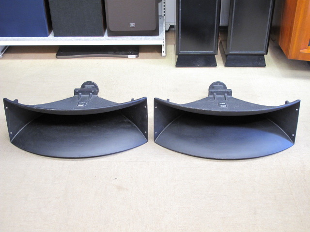

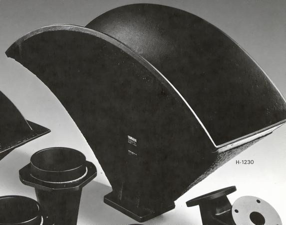

    Dagens målinger med den bedrägliga UMIK-1 mikrofonen inkluderer en Iwata deathmatch. 1970-tall vs 2020-tall. Hvad har skjedd på 50 år? Not much!
    Yamaha H1230 VS Iwata 300 fra Polen.

    50cm avstand fra hornmunnen.
    Svakere farge betyr 0, 30 og 60 grader. 60 grader er svakere enn 0 og 30 grader.
    Grønn graaf: JA6681B i Iwata 300 (to målinger på to forskjellige dager)
    Blå graf: JA6681B i Yamaha H-1230
    I de to neste grafene er målt med nøyaktig samme elektriske signal. To forskjellige JA-6681B drivers.
    Rød graaf: JA6681B i Iwata 300
    Iwata 300 er mer smooth, men H-1230 går dypere. Vanskelige valg! Kanskje det blir JMLC-Iwata 200?
    Breakup ved 8-9kHz på begge, best å unngå å spille så høyt.
    Noen dips i H-1230 kan i teorien forklares med at hornet var plassert 40cm over gulvet. Iwata 300 hornet var plassert 110cm over gulvet.

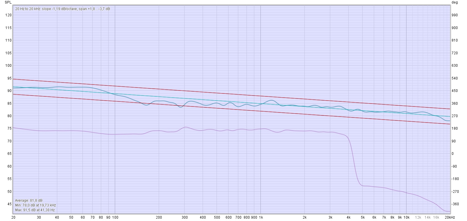

    Hadde en SVS PB12 NSD som jeg tetta porten i for å sjekke om den tok den verste kulen rundt 35-40Hz (etter det jeg husker). Og det gjorde susen, så jeg solgte den gamle hingsten og kjøpte en SB1000 pro. Ble fornøyd med en gang, men mye kunne bli bedre. Plasserte fronter etter beste evne i et forsøk på å bevare både trøkk, balanse og soundstage. Smekka deretter inn subben og justerte både plassering, faser og frekvenser. Målte mellom alle små justeringer og kom frem til dette resultatet. Kunne vært ennå bedre men da er jeg redd jeg må jeg inn med flere duppeditter.
    Nå kommer svigers så må man bare høre etter... men aldri før har Neil Murrys bassløp trøkka så bra sammen med gode gamle Ian Paice på de gamle Whitesnakeplatene mine. Hærrrli`
    1/6 smoothing:
    Roqer
    31.01.2009
    592
    265
    Hvis det er noen som ser grove eller grunnleggende feil ovenfor så er alle tips velkomne.
    Hvis du liker det sånn så nyt lyden! Synes du det etterhvert blir litt for mye på noen sanger så reduser litt på nivået til subben. Deler du på 80hz?

    Jeg fikk jo svigers på besøk. Skylder på de jeg 😉
    Får justere litt i morgen også. Vet det er mye bunndrag på spes. elektronisk musikk etter test. Men gammel rock spiller meget bra. Og det blir nok bedre. Takker for tilbakemld så langt.
    Deler ikke. Overlapper. Prøver ennå ut hvor. Akkurat nå er det 50 og 135 som prøves.
