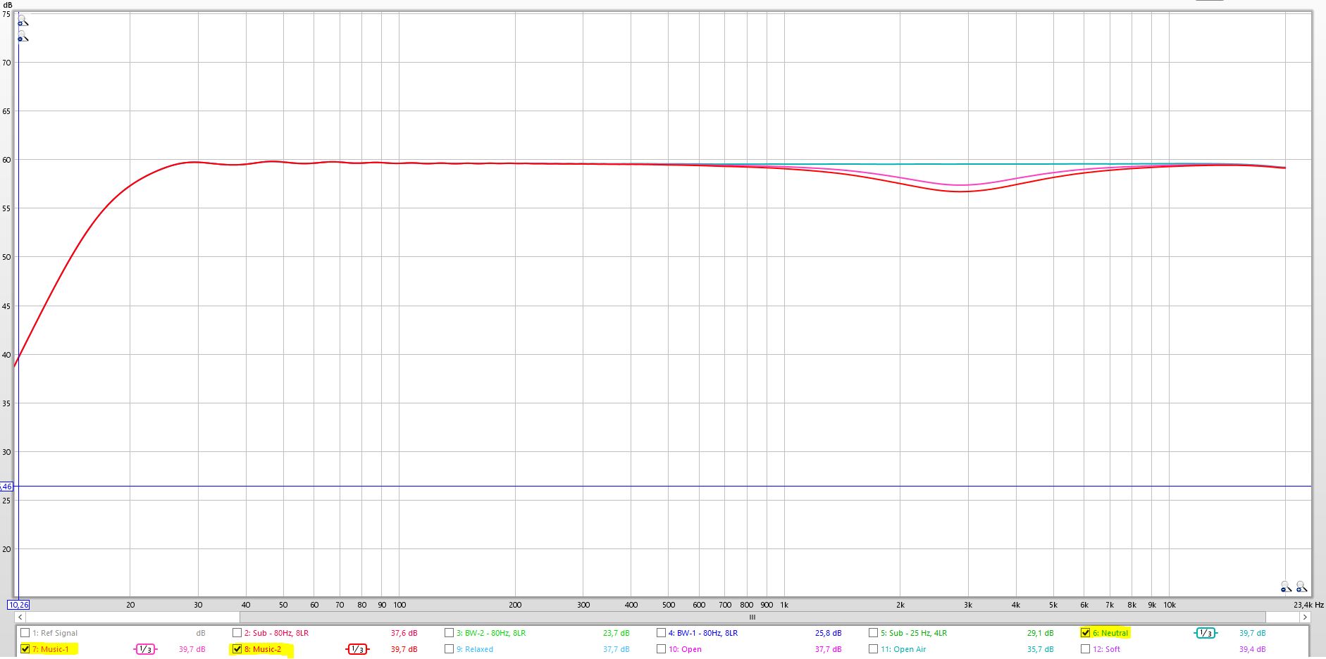

    Den gir en stor forskjell fra flatt, det er helt sikkert, men jeg synes forskjellen oppleves mer som en perspektivgreie enn en frekvensganggreie. Har nok med valgt programmateriale å gjøre. Artig nok er Yamaha også en stor produsent av akustiske musikkinstrumenter...
    Ja, og min erfaring er at den dalen(selv om lav) tar vekk opplevd skarphet på litt volum som gjerne kan komme eks ifm solo-session med el-gitar på fullt øs.
    Selvsagt avhengig av høyttaler og musikksjanger. :cool:

    En låt jeg bruker for å indikere om det er litt skarpt rundt det området er Kokken Tor med DeLillos på litt volum.
    Vokal og gitar på sluten fra ca 4:30 og utover kan bli litt mye på noen høyttalere, og det hjelper oftest om det området er dratt ned litt.
    Ser ut som Yamaha gjør det helt standard. :cool:
    Denne dippen ligger også inne i noen av voicing kurvene til Lyngdorf. (Music 1 og music 2, mener jeg de heter)

    Ja, det er nok et kjent område å jobbe litt med for å få en litt varmere tone på tingene., spesielt om høyttaler er av den skarpe typen.
    -Slikt skaper jo en huslyd som man blir glad i, og antagelig opplever direkte forskjell på når man prøver noe annet.

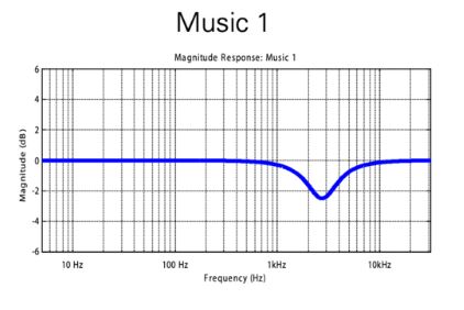

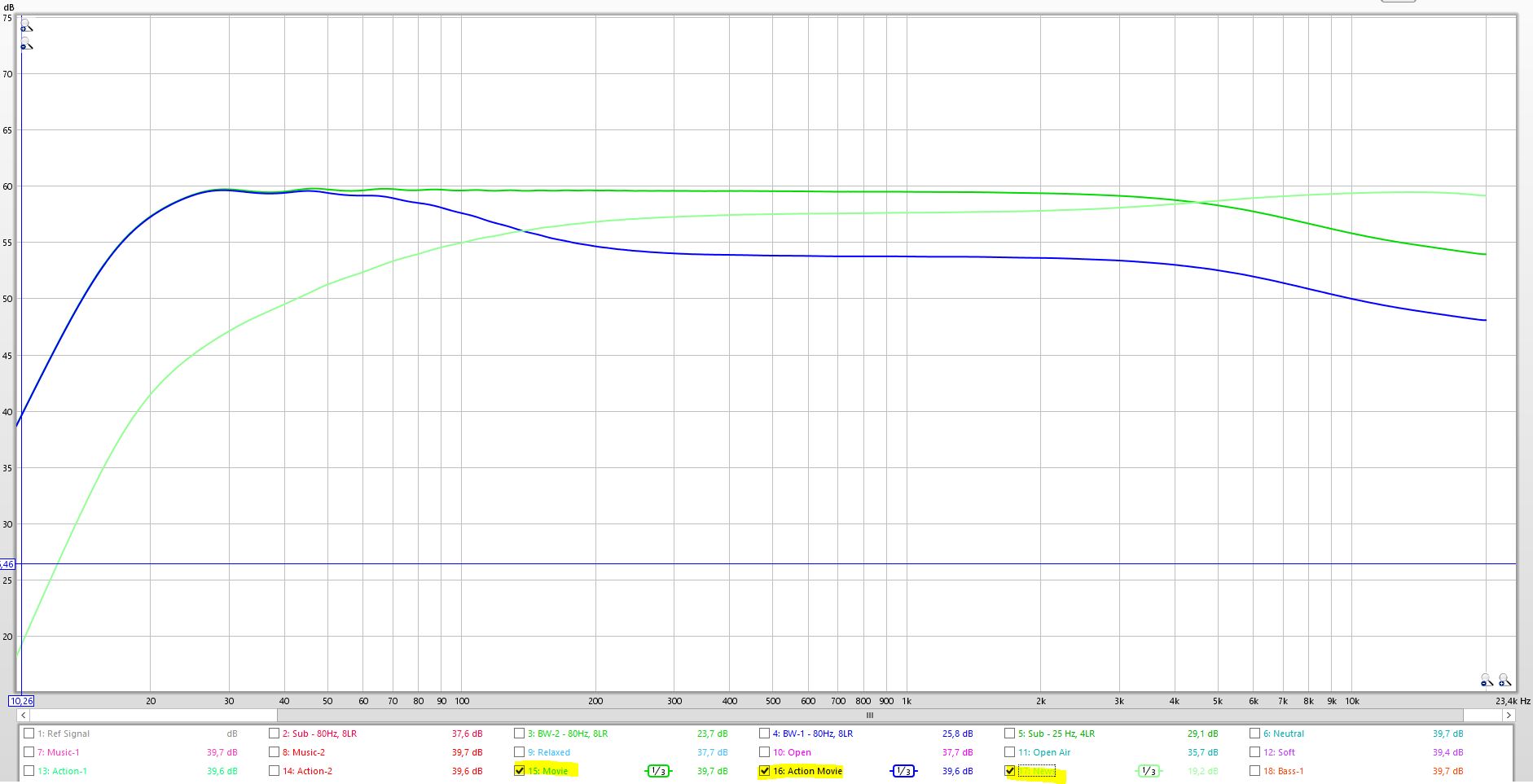

    Det stemmer. Her er EQ-profilen, hentet ut av en forumbruker på avforums.com:
    Avrullingen omkring 30 Hz har siden blitt fjernet av Lyngdorf.

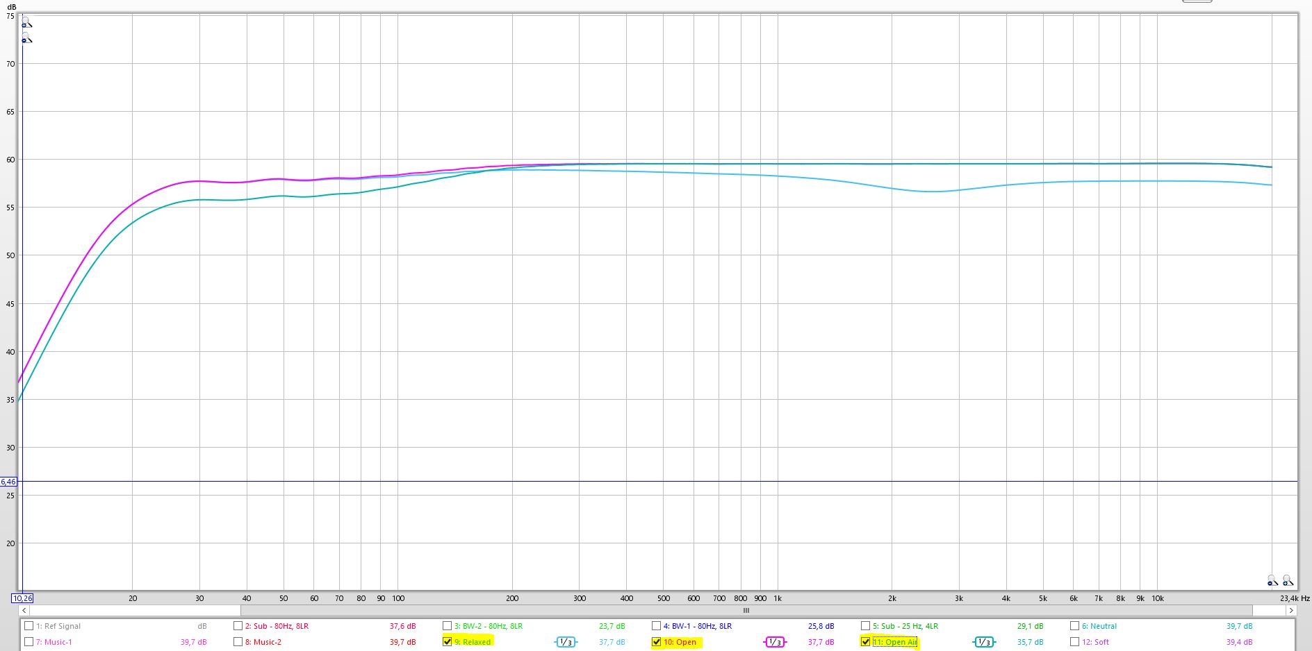

    iGlenn
    24.02.2019
    200
    375
    @iGlenn Er dette Lyngdorf tuning ut av boksen eller har du gjort noen justeringer på kurve og/eller bass?
    Dette er med innstillingen FOCUS (altså "Lyngdorf-justert" kun utifra måling i sweetspot, og det er også der jeg målte med REW nå), også har jeg lagt på en voicing (MUSIC 1, som trekker ned litt i området som vist på bildet her under).
    Ellers er dette rett ut av boksen ja.

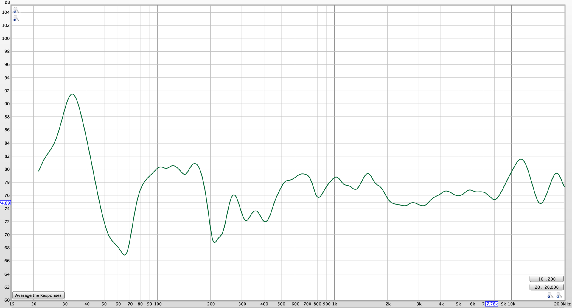

    veldig likt mitt rom under 500hz… DSP fikser ganske mye av det

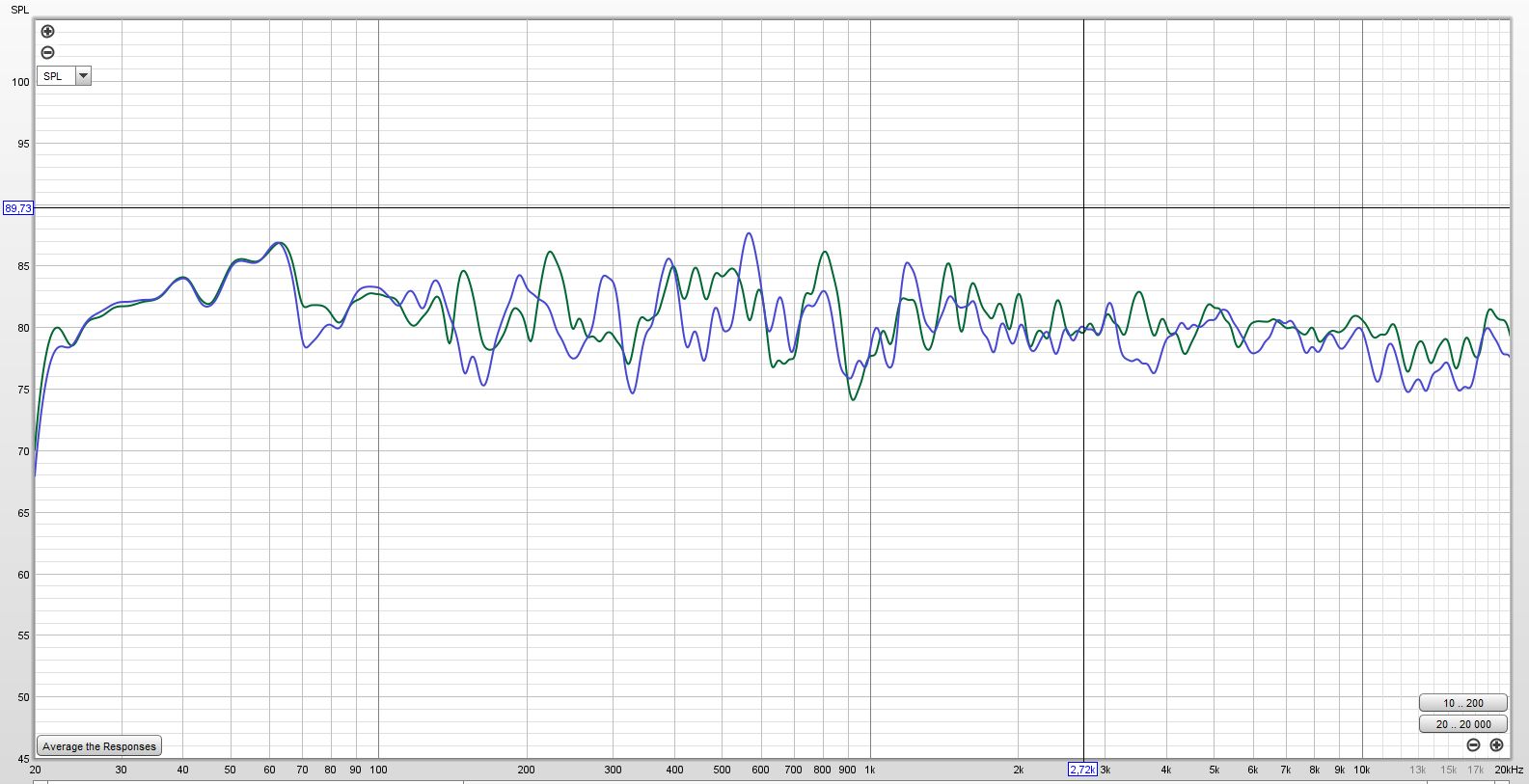

    @HoJ Det ble bra. Og dette er målt i lytteposisjon med kalibrert mik?
    Litt mye nivå oppover, ellers så det vel ikke så galt ut. 70-100hz kunne jo vært dradd ned kanskje.
    Musikkmannen
    11.11.2006
    21.216
    33.045
    Kjelleren i kroken
    Dette er målt i lytterposisjon med kalibrert mikrofon ja, Jeg kjører Dirac fra 20-200 - synes mye av energien og livligheten forsvinner i toppen med dirac hele veien. Har ikke gjort noe annet en å legge inn delay og sette crossover på 150 på både sub og høyttalere.
    SigbergAudio
    03.08.2005
    4.469
    11.224
    Østlandet
    Ganske mye løft fra 3khz og opp, men det er kanskje slik høyttalerne er tunet da. Kanskje ikke ultraimponert over Dirac heller hvis den er aktiv fra 20-200hz. :)
    Musikkmannen
    11.11.2006
    21.216
    33.045
    Kjelleren i kroken
    Mulig andre alternativer gjør en bedre jobb, blir fort dyrt å bytte dsp-system. Dirac rydder mye i lydbildet her synes jeg, selv om det ikke ser slik ut på målingene.

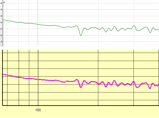

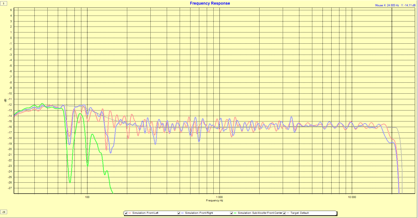

    Jeg fikk tatt et par raske målinger på mitt oppsett gjennom AL kalibrert 2.1 oppsettet. 1/12 smoothing.
    NB: Nivået er ikke kalibrert.
    Og jeg mener dette er omtrent slik AL simulerte det til å bli (alt for lenge siden til at jeg har alle innstillingene korrekt) Mulig jeg må gjøre en ny måling og AL simulering snart.
    The Shy
    10.04.2017
    13.511
    22.950
    Langesund
    Lignet ikke mye den der. mk1
    Her er en simulert av Audiolense og en målt med REW. Her prøvde jeg å få mikrofon så riktig plassert som mulig. Ikke store forskjeller her
