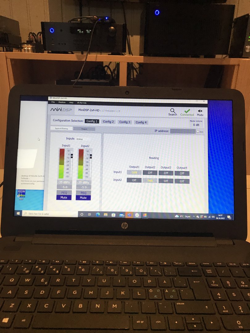

    Som sagt, har også testet og målt med rew...
    1) Måle med lasermål
    2) Måle i rew
    3) Justere med MiniDsp
    4) Kjøre Dirac
    Reaksjoner: erk

    Ja OK :) I så fall hadde jeg uansett noen forslag til hvordan punkt 2 og 3 bør gjøres, som i hvert fall jeg har hatt god erfaring med. Kanskje på 40-50+ forskjellige installasjoner. Men det er mange veier til Rom som det sies;-)

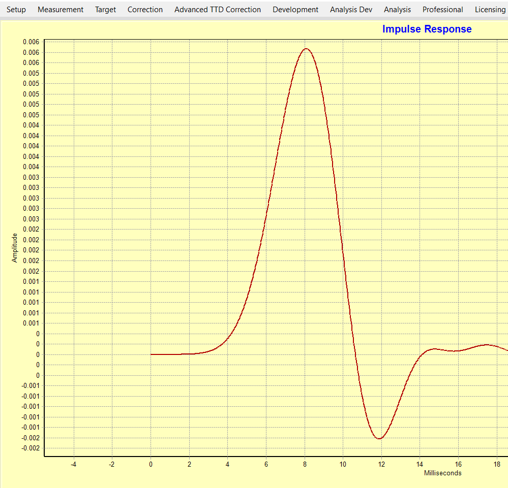

    Tidsforsinkelsen blir større jo lavere cut-off frekvensen er. Her er et 80 Hz lavpassfilter i ca minimum fase utgave. 15 ms forsinkelse pga båndbreddebegrensningen. Typisk for subwoofer.
    I avstand tilsvarer dette ca 5 meter.
    Da gjør det lite fra eller til med lasermåler.
    Med 160 Hz lavpass halveres tidsforsinkelsen.
    Før du blar ned kan du jo forsøke å gjette hva som skjer når vi setter lavpass på 40 Hz ;)
    Det er en viss bearbeiding i Audiolense, som jeg har generert filtrene fra. Dette siste fiilteret er mindre steilt pga en begrensning i crossover-lengde, og da blir tidsforsinkelsen lavere . Ellers hadde denne hatt dobbelt så stor forsinkelse som den første.

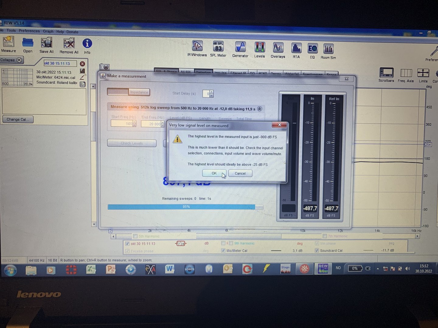

    SigbergAudio
    03.08.2005
    4.469
    11.224
    Østlandet
    @Hornlyd Tja, den får ikke signal fra mikrofonen. Så valgt feil inngang eller volumet til mikken er av eller mikken er ikke koblet til, typ.

    Jeg tror jeg besøker deg en dag og installerer lydkort/rew/Arta fra bånn av på en ny PC. Dette er en laptop som ikke har vært online på 10 år og er kanskje 15 år gammel :)
    SigbergAudio
    03.08.2005
    4.469
    11.224
    Østlandet
    Kanskje ikke så dumt med ny pc og nyeste versjon av REW da. :) Hvilken mic er dette da? USB-mic eller noe annet?
    Hornlyd
    Musikkglad
    01.04.2005
    21.077
    13.594
    Dayton med egen kalibreringsfil og XLR plugg
    SigbergAudio
    03.08.2005
    4.469
    11.224
    Østlandet
    OK. Så da er det ikke noe drivergreier hvertfall da. Hvordan er denne koblet til pcen da? Og dette har funket på denne pcen før? Og når var det? :)
    Har både XLR-mic og USB-mic selv, må jo si det er utrolig mye enklere med USB-mic. Bare å koble til så virker den, og REW detecter den av seg selv og velger rett kalibreringsfil hvis den er lagt inn én gang.

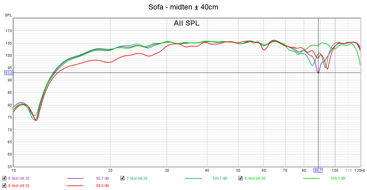

    Det er Søndag og en fin dag for målinger
    Rød kurve er uten sub i 2. kvadrant - level 3 og 4
    Subbene har variabel faseknott
    Målingene er foretatt i midten av sofa og i midten av setet på hver side av midten.
    Ytterpunktene er innenfor 80cm og viser variasjonen som gir utslag i området ved ca 88Hz
    PS! Samme sofa som HasseBasse (y)
    Konklusjon: Flere subber gir jevnere frekvensrespons enn akustiske remedier

    Flytter du mic når du foretar sveiper? Trodde den måtte være på samme sted? (Sweet spot)
    Flageborg
    04.02.2005
    7.682
    4.095
    Ja....kjekt å vite hvordan responsen er på flere posisjoner i sofaen......
    Ytterpunktene av målingene er samme ytterpunkter i horisontalplanet som benyttes når det brukes flerpunktsmåling med romkorreksjon
