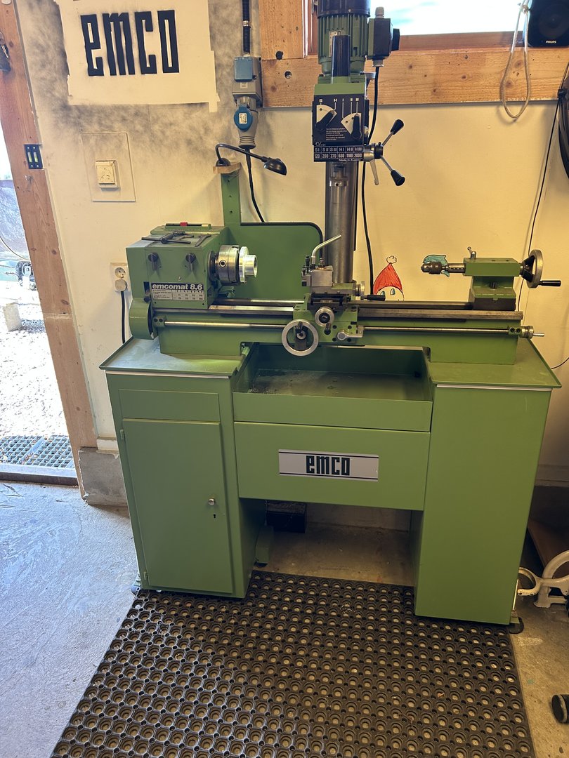

    En EMCO 8.6 jeg kjøpte av en oppe ved Gardemoen, fra et dødsbo. Alt av EMCO som kommer på FINN blir oftest borte på 1-2 uker, gammelt godt østerisk merke med urmaker presisjon, de lager ikke EMCO hobby serien lenger som kom på 70 tallet. Eierglede til tusen, og stiger i verdi hvis en behandler det pent😇☝
    Jeg har sikla på dreibenk ei stund, og Emco er et alternativ.

    Eg har ein gammal Myford (og ein liten Proxxon 150 til småting). Myford er kanskje lettare å få tak i enn Emco.

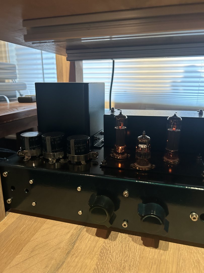

    For et oppsett!
    Jeg har en Valvet E2 effekt. Bra saker.

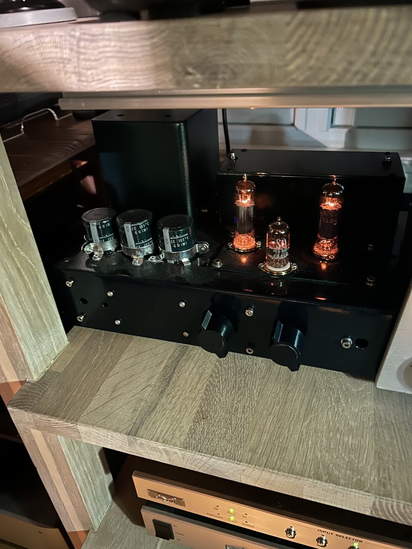

    Jeg har en VALVET E2 selv, den måtte vike for en PP EL84 til CORAL hornet, det var close race. Den kommer for salg snart, kjøpte den ny av Vidar AudioArt. Det er den mest detaljerte og dynamiske SS jeg har hatt i hus, har ikke sammenliknet men noen sier den er bedre en SIT til Pass lab. Uansett, det er noe med rør og fulltone, da var EL84 PP på ca 10 watt hakket bedre, omtrent samme detaljnivå men EL84 har den magiske «forvrenginga» som mykner klangen i fulltone, kan ikke forklare hvorfor men til visse ting gjelder rør rett å slett😇🙏

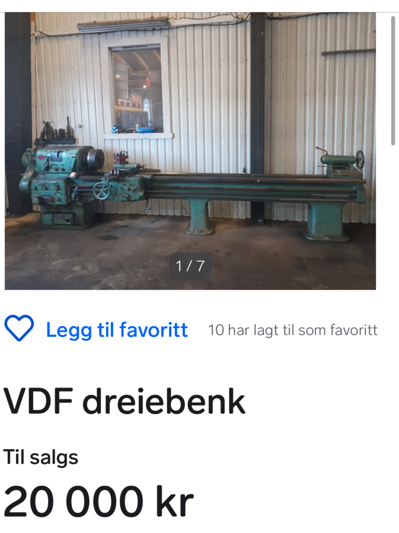

    Eller en slik ….
    Vis vedlegget 1106460
    480mm over vange, 3200mm dreielengde
    Å i helvete, det er jo prisen du får for stålvekta på skroten der der….😅 Livs farlige saker, river av en arm i et lett jafs😬 for spesielt interesserte, bønder som driver med egen HMS, og fikser akslinger til skurtreskere, sagbruk med mere 😁👍

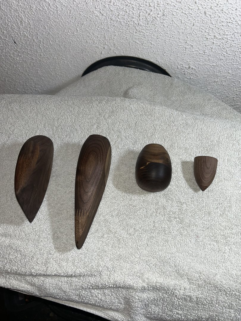

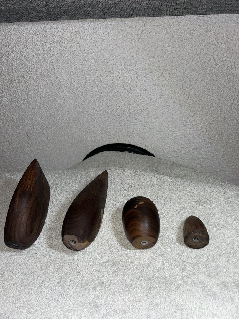

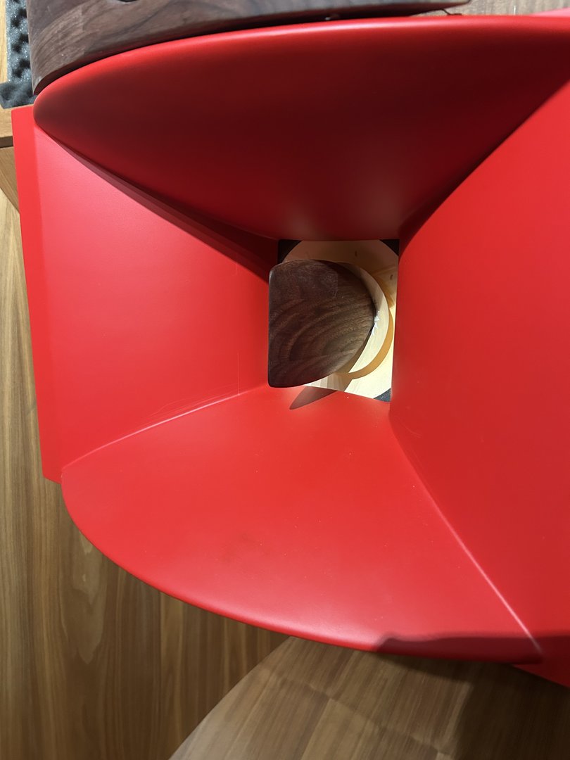

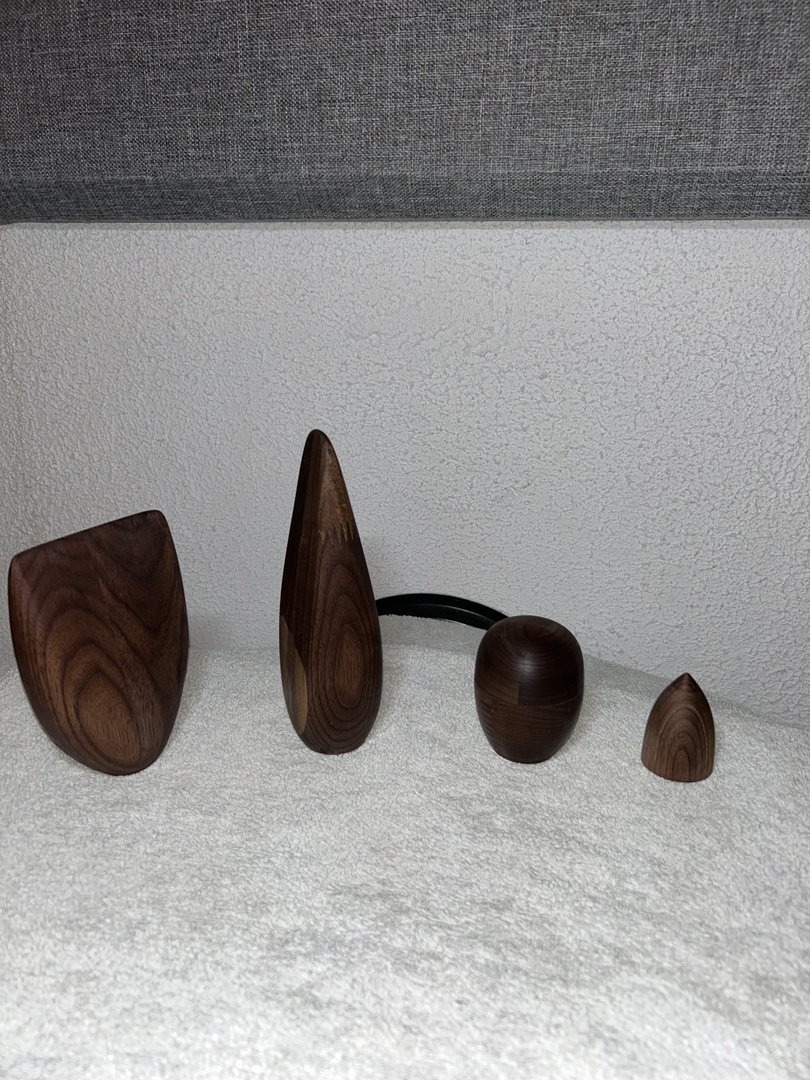

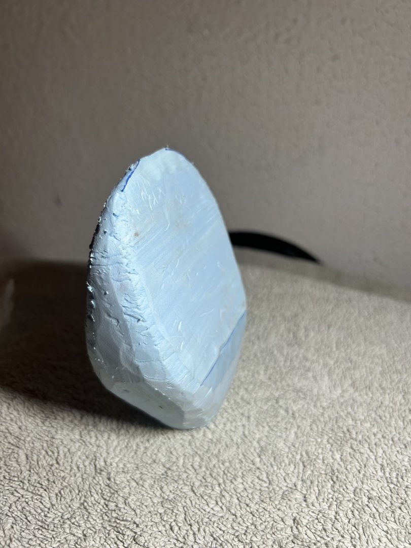

    Eksperiment med ulike faseplugger BD3 i det slakt-modda Altec hornet, modellerte i jakopor , beste resultat fra lyttepos var den flate versjonen, mellomtonen kom mer fram i lydbildet, litt avrundet topp. Nyanser men allikevel hørbare ulikheter/forbedringer😊 sikkert mer å hente med ytterligere prøv og feil, men det er veldig tidkrevende. Sluttversjon versjon i valnøtt etter rester fra en kjøkken benk plate.

    VDF er veldig bra maskiner, men trenger ikke så stor😁
    Har noen 100 timer med det merke. Okuma er også veldig bra Coltchester er og veldig bra.

    Colchester er regnet som veldig bra, Shaublin er regnet for top of the line av mange, holder seg vanvittig i pris, hadde en på handa før jeg kjøpte EMCO men den forsvant på et blunk , men det var 20k høyere i pris og uten fres så bruker anvenlighet var mindre. Generelt er det ikke farlig å kjøpe noen av disse maskinene , de holder seg i pris og i tilfeller stiger de også😁

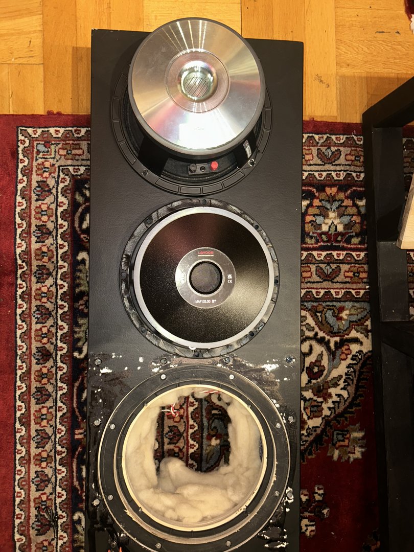

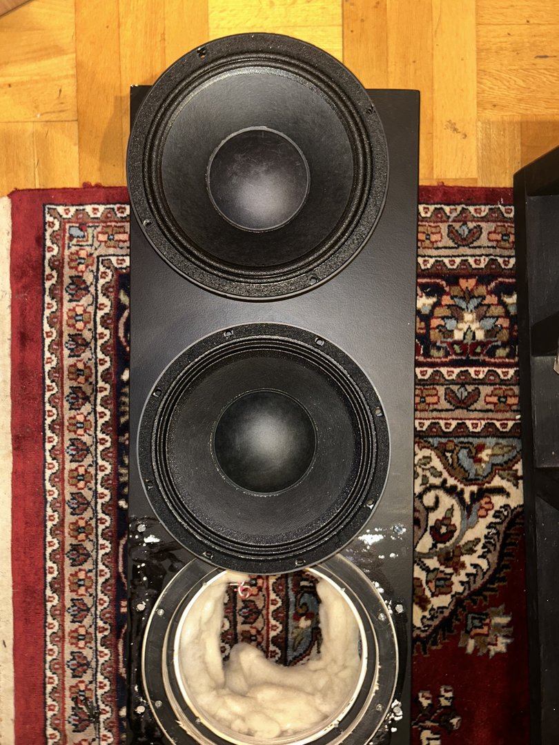

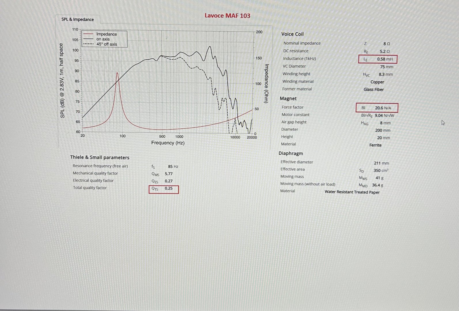

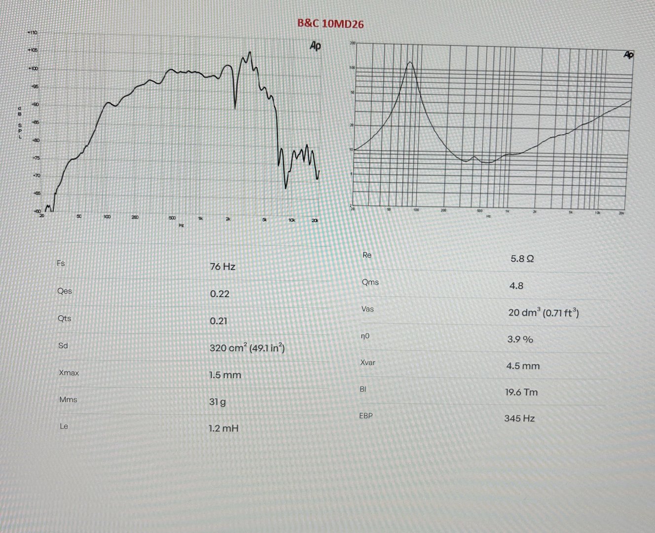

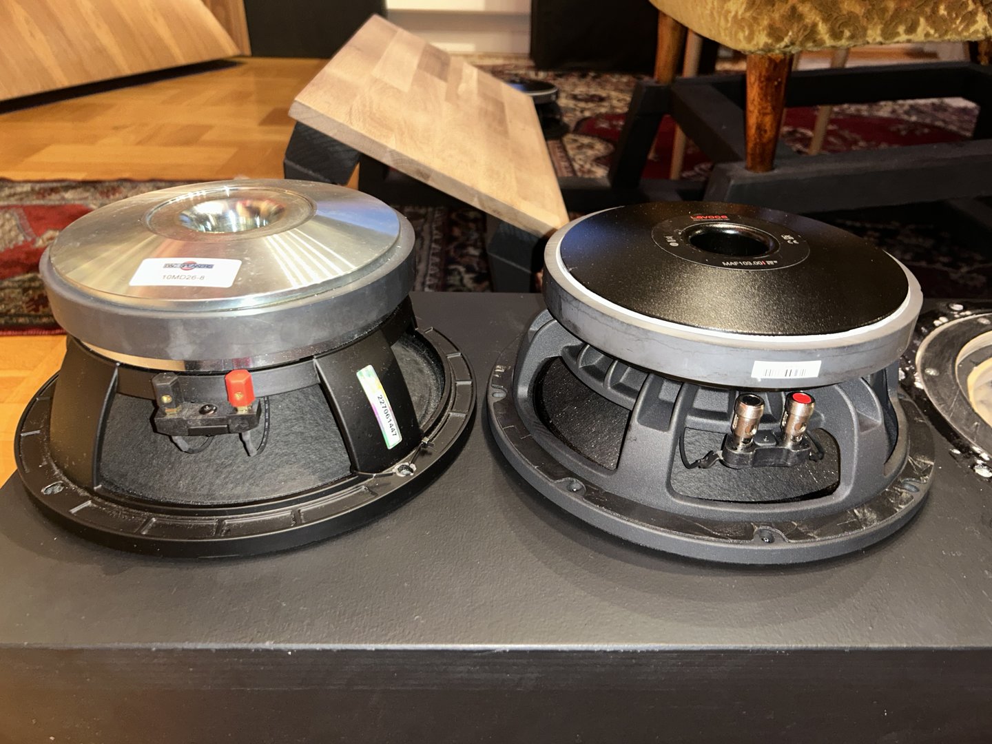

    B&C 10MD26 har gjort en fremdragende jobb som beste driver blandt flere jeg har testet i midbasshornet, nyskjerrigheten til andre drivere er alikevel alltid tilstede. Kom over Lavoce MAF 103 ( sort magnet bildet), paratemetere svert lik B&C men noe ulikheter om mulig til det bedre, blandt annet induktance. Små ulikheter viser allikevel hvor mye det har å si i et horn for integrasjon opp mot mellomtone. Lavoce koblet i hornet er mer delikat og detaljert oppover, en kjappere driver oppover som gir ytterligere mer nærhet i mellomtone, mer av dynamikk og anslag på eks. flygel er mer naturlig. Hadde 2 EQ punkter i øvre sjikt B&C, de kunne jeg fjerne i GS med Lavoce👍 Det er en rimelig driver, hvis noen har midbasshorn for 10» kan jeg varmt anbefale denne fantastiske driveren😊

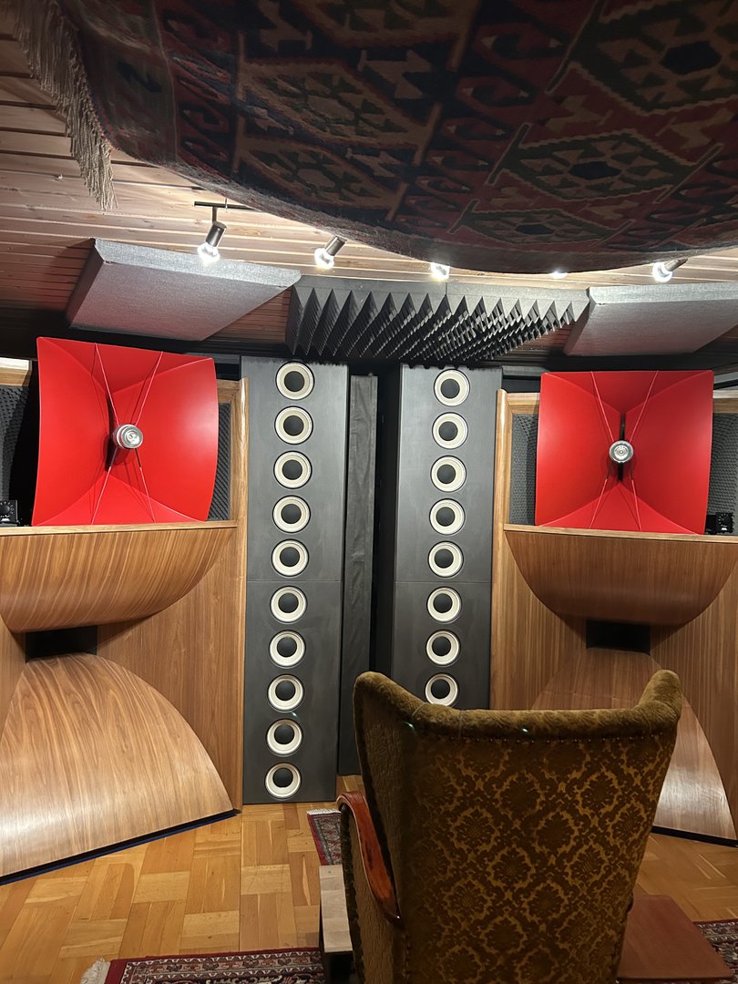

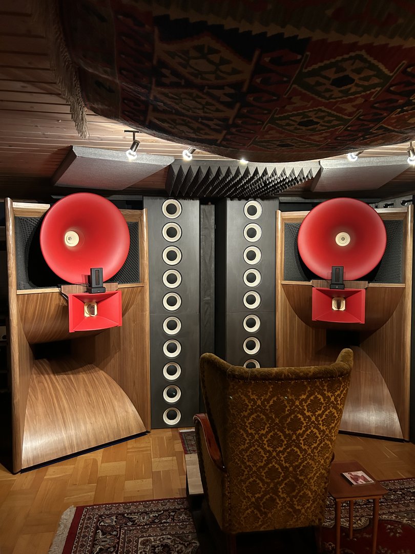

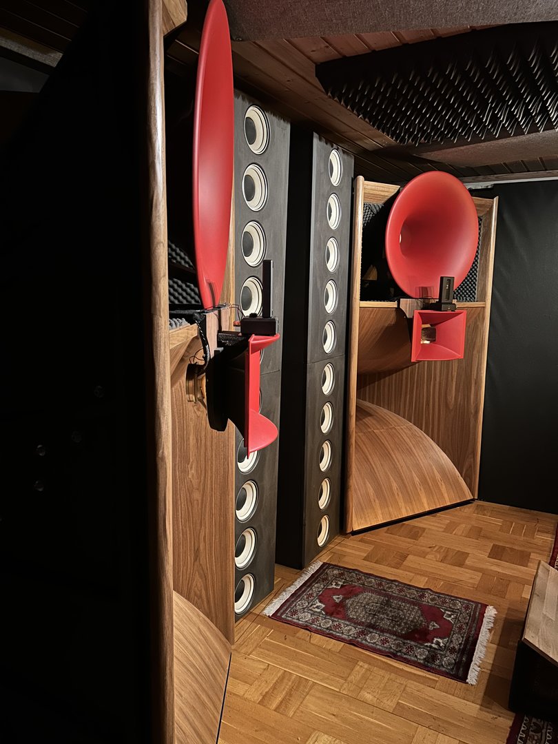

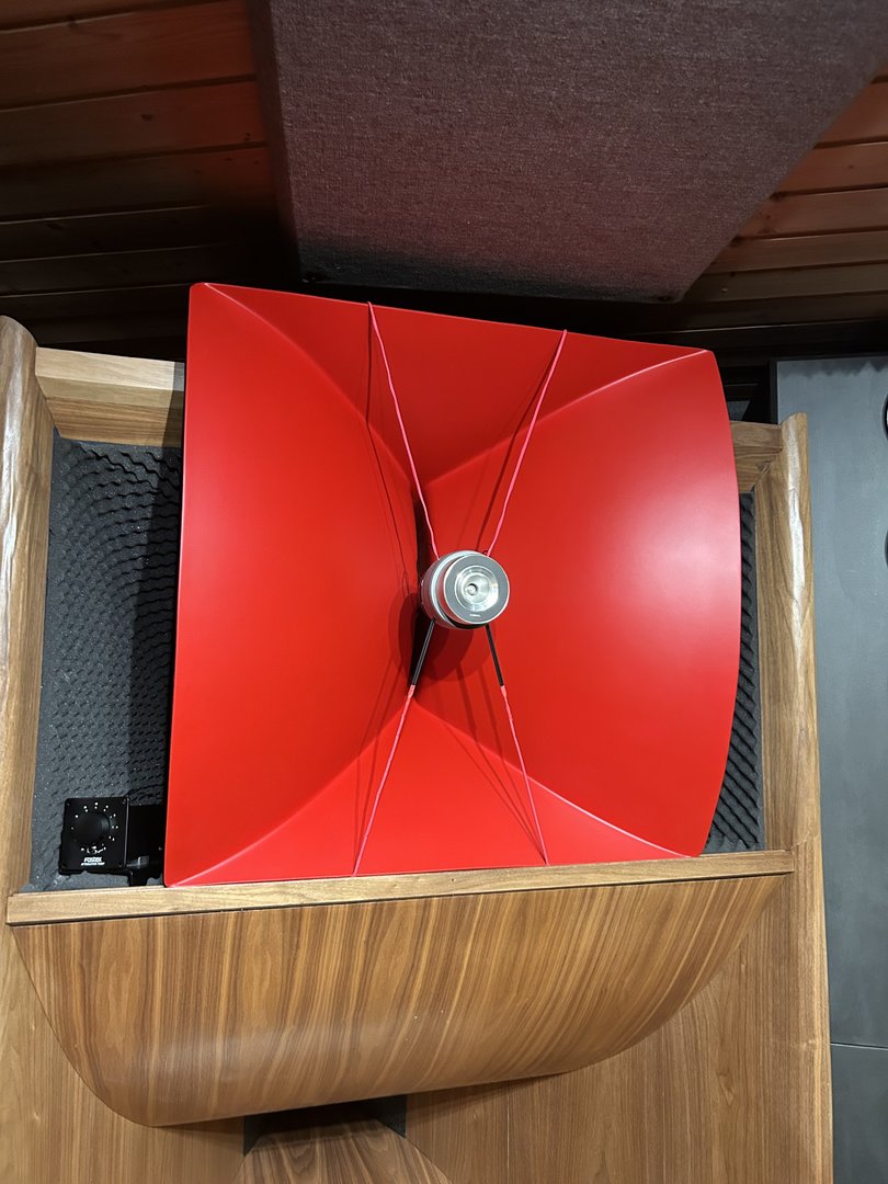

    Takker Thor Arne😇🙏, enig der, det var litt for å knekke med valnøtt fineer, og valget falt på Ferrari rød matt, liker bedre matt gir litt mer varme og dybde og mindre følelse av «plast»

    Enig. Det stiligste jeg har sett globalt. Men jeg har jo ikke sett og hørt det live enda 😉

    Ja matt er å foretrekke. Så litt tilbake og så noen blanke røde. Ja det skriker litt

    Takk for lytten i dag. Det var svære greier bokstavelig talt og lydmessig.
    De enorme frontladede midbasshorna gir et hinsides dypt lydbilde og jeg har aldri hørt Erik Bye og Leonard Cohen så nærværende. Det blir som å sitte midt i orkestergrava, akkurat etter min smak, jeg er ikke så glad i balkongen. Svært imponerende var det.
    Litt småjusteringer på et EQ punkt i 20-60 Hz området på Arendal subbene er vel det eneste som mangler.
    Hva Kvålsvoll driver med under 20Hz var jeg litt usikker på men ekstremt dyp bass var det definitivt.
    De stilige kantløse Fostex bassene i U-Frame fortjener å skinne litt mer, har tro på enda litt mer ekstremt smekk her.
    Videre oppover i 6,5 veis systemet var det først Coral Beta og deretter AER BD3 fra 1100 hz og helt opp med bånddiskant som la seg pent oppå og bare var der. Dette var jeg spent på. Det er viktig å ikke ha fordommer eller mene noe om lyden før man har hørt den egenhendig (egenørig 🤭). Fungerte det med fulltoner? Ja det fungerte! Det var behagelig, ble ikke lyttetrett, og det var oppløst og dynamisk. Klangen var ikke klingende som en berylliumsbjelle men mer med et ultrafint, raskt og superlett smekk. Ikke ding og dæng men pfling og pflang. Gitarer, strykere og skarptromme låt ekstra bra.
    Hva med sammenhengen i et så komplisert oppsett hvor vi til og med satt i nærfelt? Fantomsentert var der det skulle være og jeg hadde ingen navigeringsproblemer, jeg bare nøt musikken 👍
    Skal man lytte på musikk kan man besøke mange, skal man lytte i musikken må man til Kevlar 😎

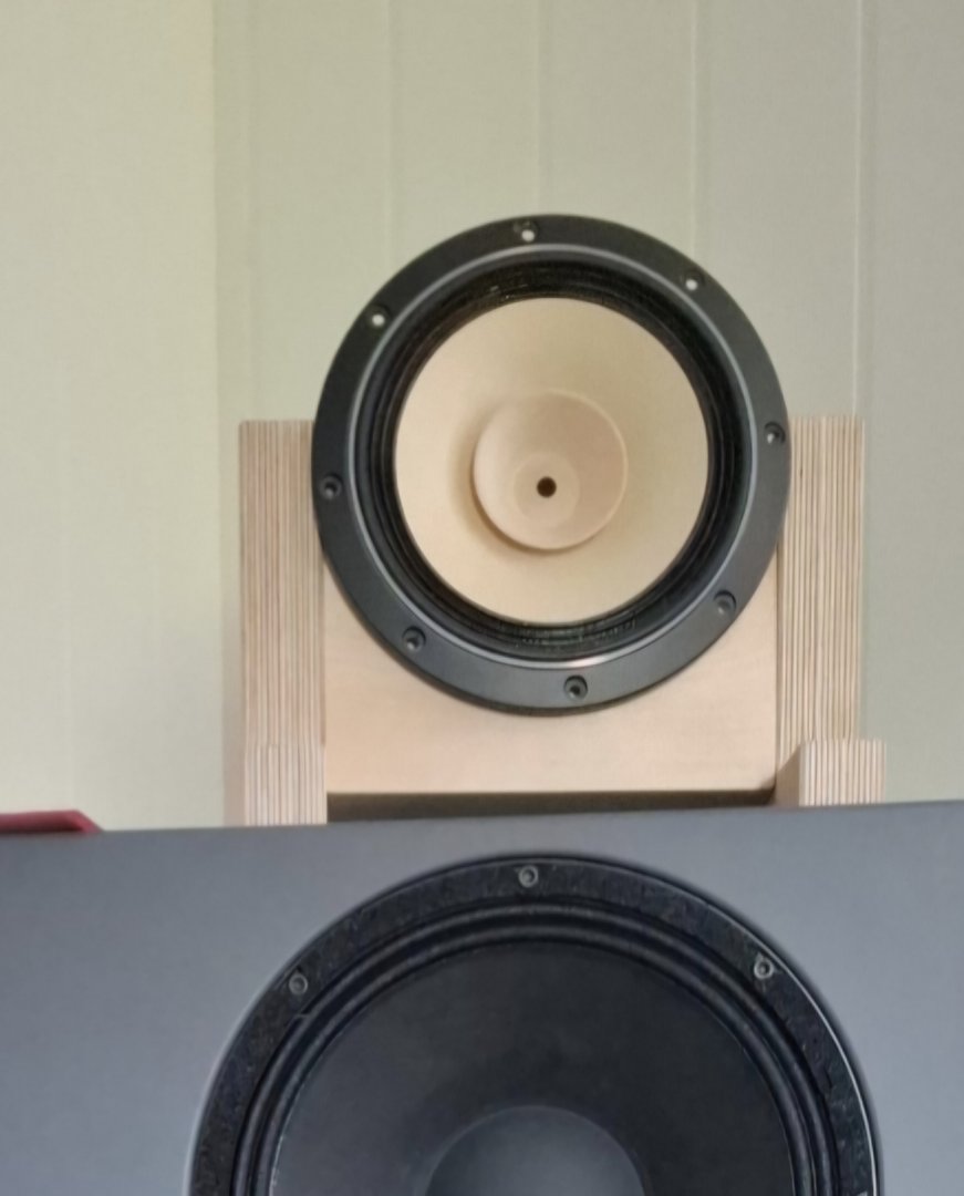

    Takker for hyggelig lyttebesøk Hans Erik, interessant og fin tilbakemelding. Har holdt på med compresjons drivere i flere år, men første hornet jeg hadde på 90-tallet var faktisk ORIS 150 med Lowther PM4, Lowther solgte jeg men Oris har jeg enda. Det var som Jan sa, Lowther låter best de 3 siste ukene like før opphenget råtner😂 Det var triodefestival i København slutten av 90 som ga fascinasjonen til Horn. Etterhvert ble det CD TAD, ALE gjennom Jan M. Ingenting er mer riktig en annet, men papir og CD har ulik klang, jeg liker begge deler, men ønsket på et tidspunkt å ta kjangsen på papir all the way, herav den kostbare AER BD3. Kan ikke spille så høyt som med CD, lyden er heller ikke så direkte, men fulltone har en nerve, tilstedeværelse jeg liker, så får jeg se om jeg går tilbake til CD, det blir nok en stund til i såfall. Vil gi en del kred til Tytte71 (Øystein Håvik) som tegnet midbass horna, han tenkte nok at det blir aldri noe av, men etter vinteren 2018 sto de ferdig i stua, med kommentaren «Nice compacts» og «du forblir nok singel» 😅

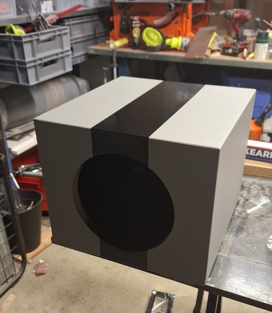

    Dette er vel de originale "Nice Compacts" ?
    Slukzters topp til "Mini-SLOB"
    De har fått en omgang med TLC og er nok en engang klare til dyst med Fostex 8"

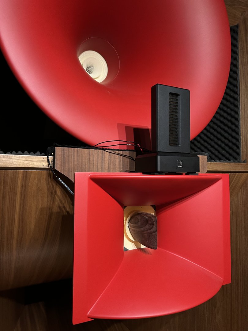

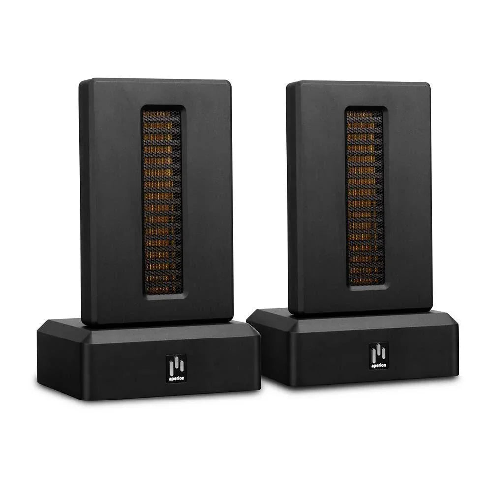

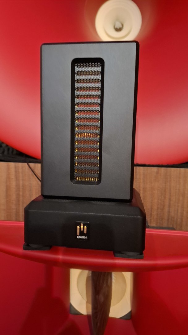

    Dette må vel være den beste jeg har hørt av tweeters..
    Tror ikke engang 703 har denne luftigheten som denne har,
    en god stund siden jeg hørte RAAL Lazy,
    men forundrer meg ikke om denne er enda mer luftig og vektløs.

    Takker for hyggelig kveld ja😊 De er meget gode, feedback på dems side synes jeg er i tråd med det jeg selv opplever, de er uanstrengte og tilfører åpenhet uten å stikke seg fram👍 https://www.aperionaudio.com/products/hst-super-tweeter
