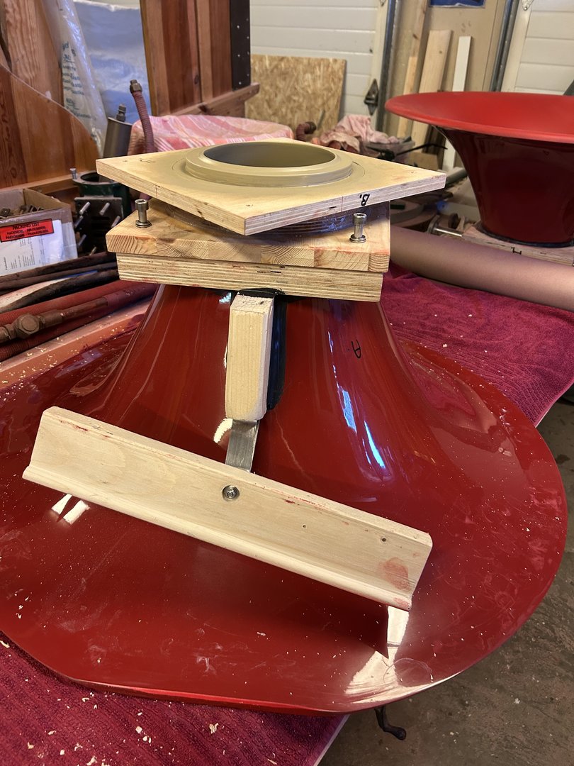

Refurbishment of 100HZ - Midbass conical to exponential.

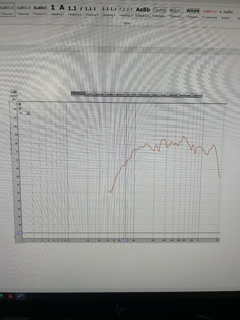

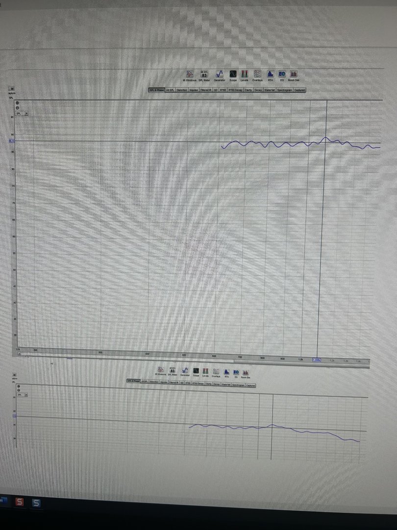

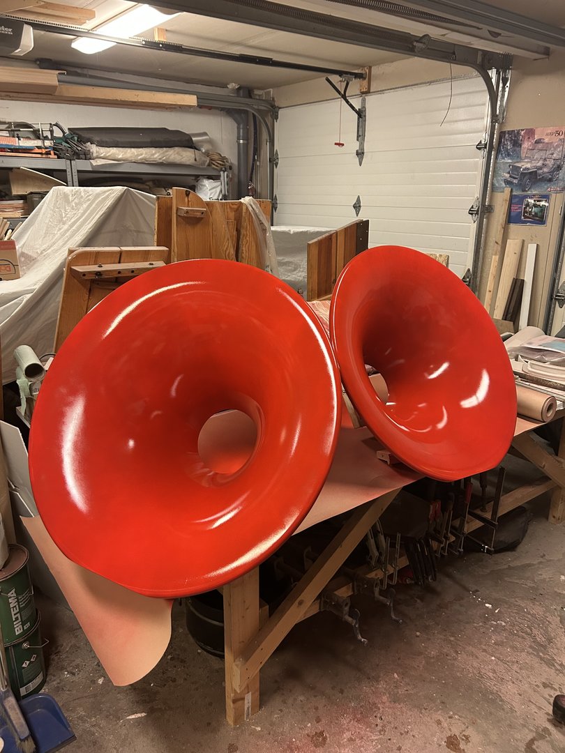

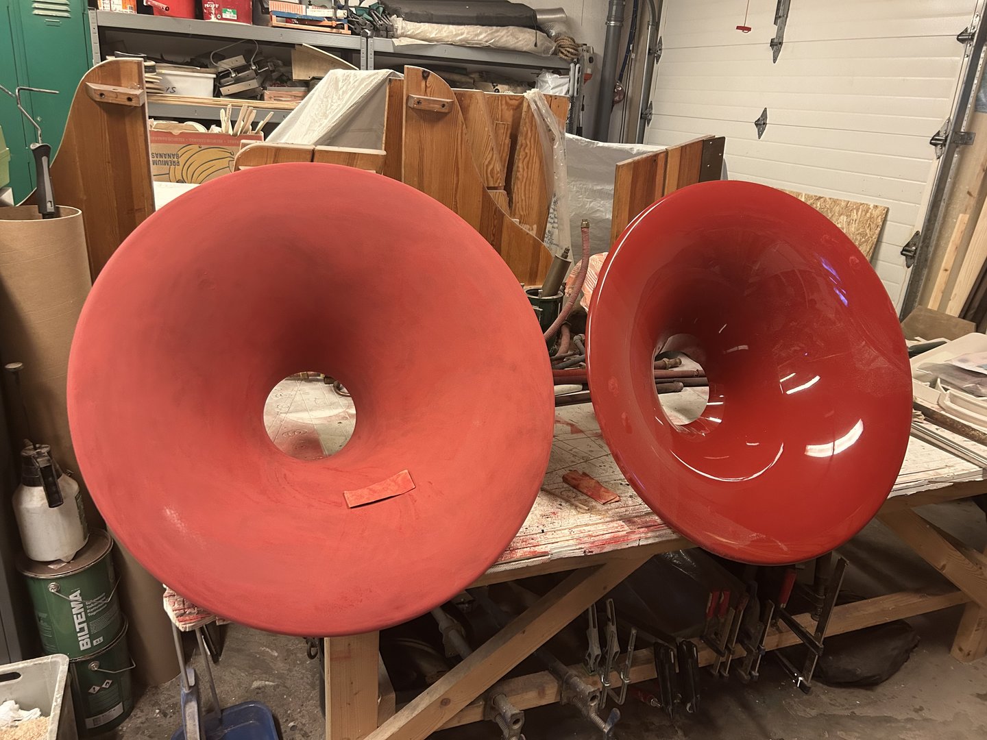

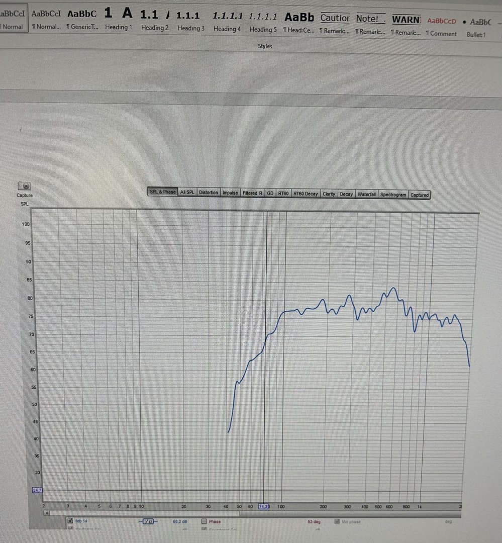

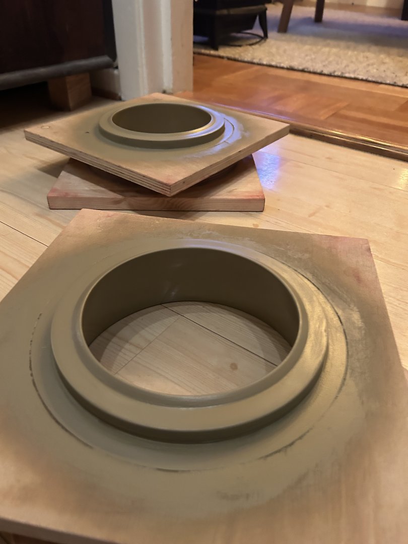

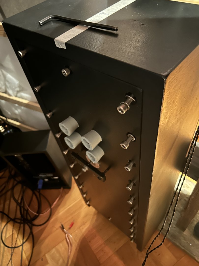

    De er lett avtagbare har malt de sorte nå, får jeg tid skal jeg ta noen målinger med og uten i morgen👍
    Kevlar
    31.07.2007
    231
    946

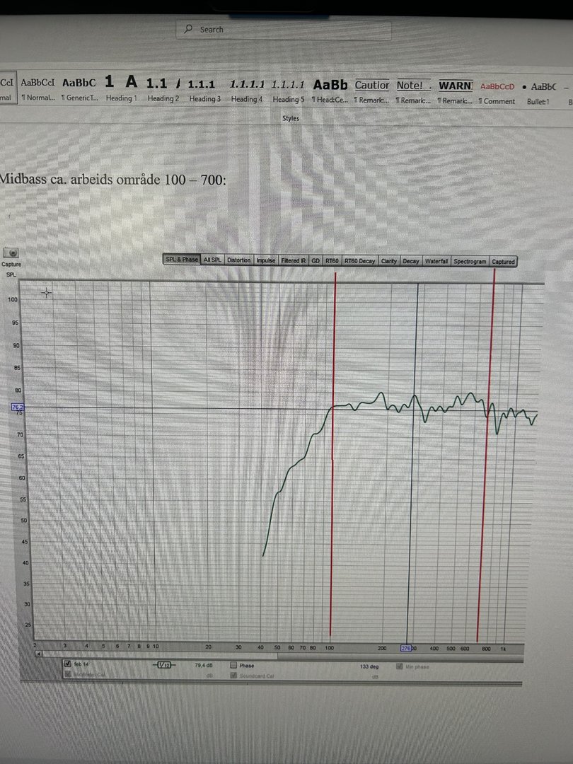

    Det er helt riktig at det ikke trenges målinger for å høre forbedringen, for den var betydelig særlig i lytte pos. Men målinger vil vise hvor mye bedre det ble og eventuelle peaks/dip, for noe er det nok , + at en måling viser kapasitet hvor det faller i freq😊

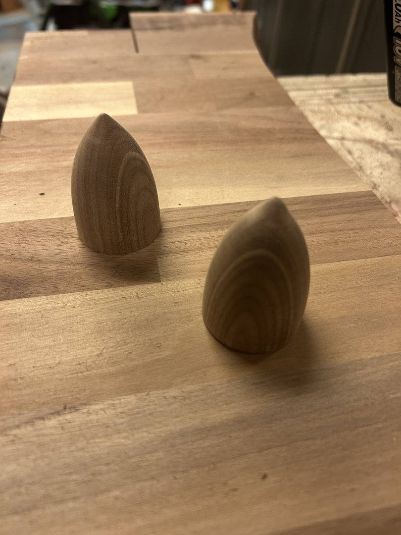

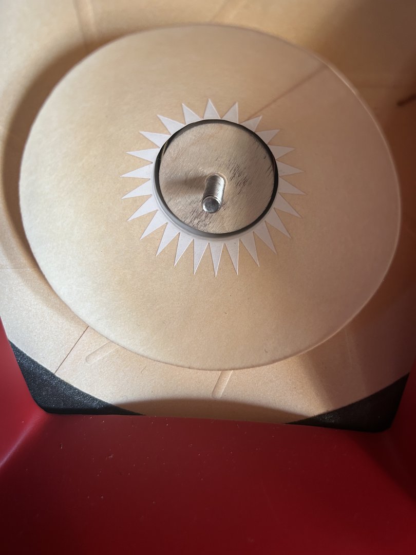

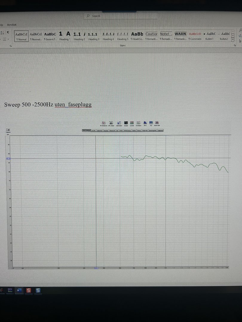

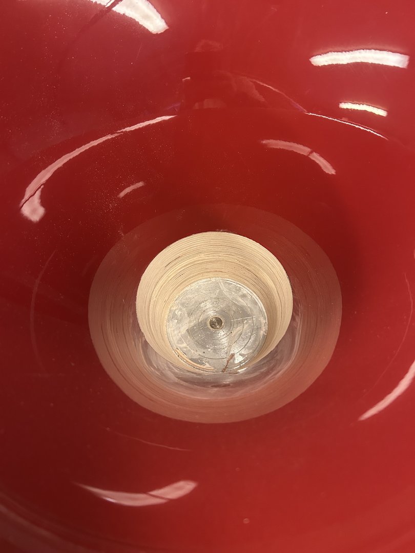

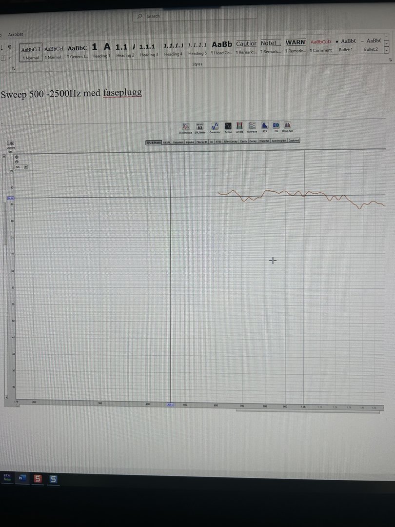

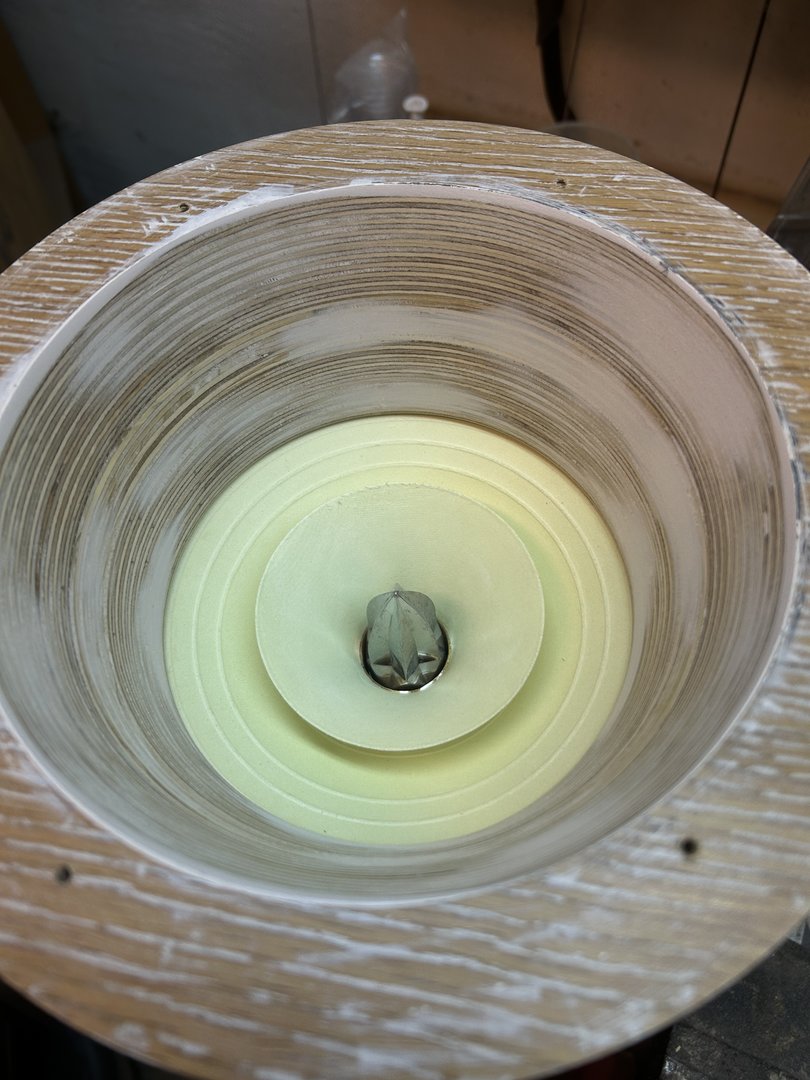

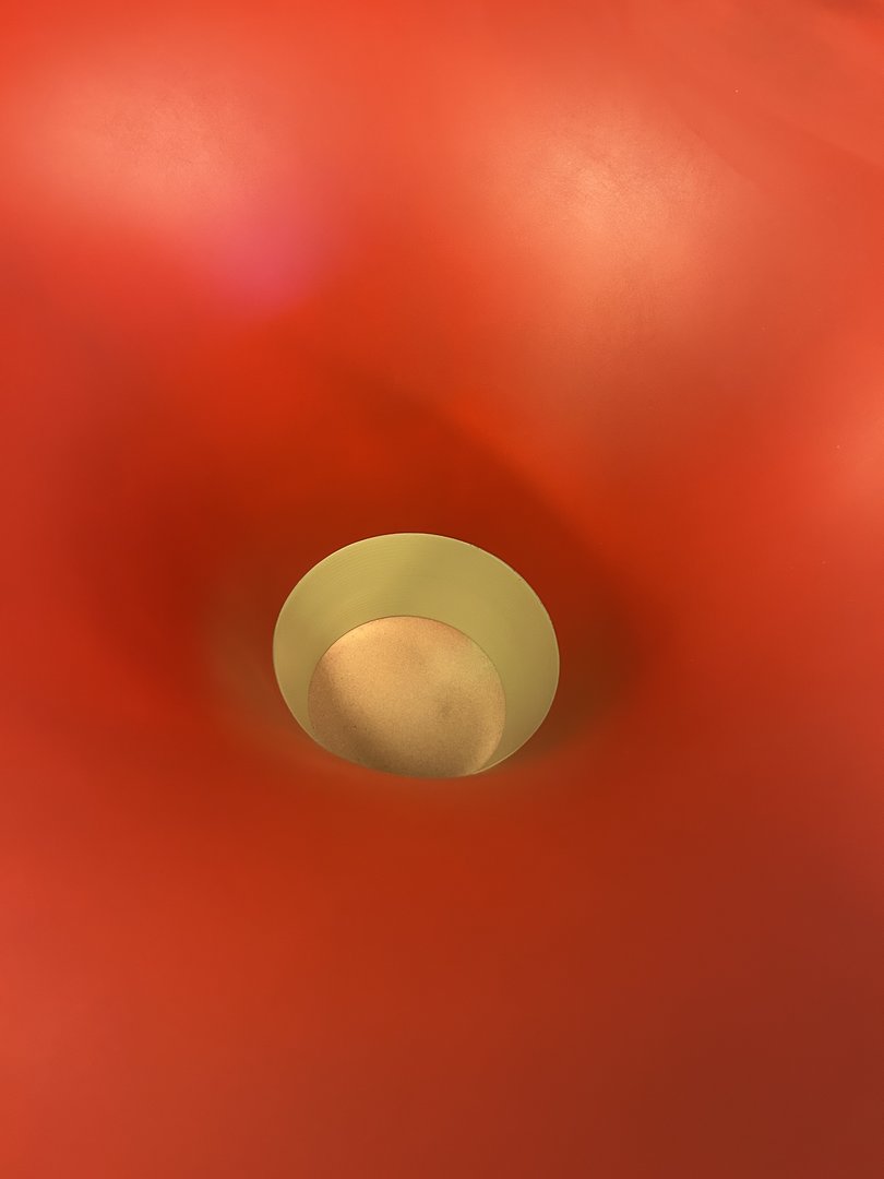

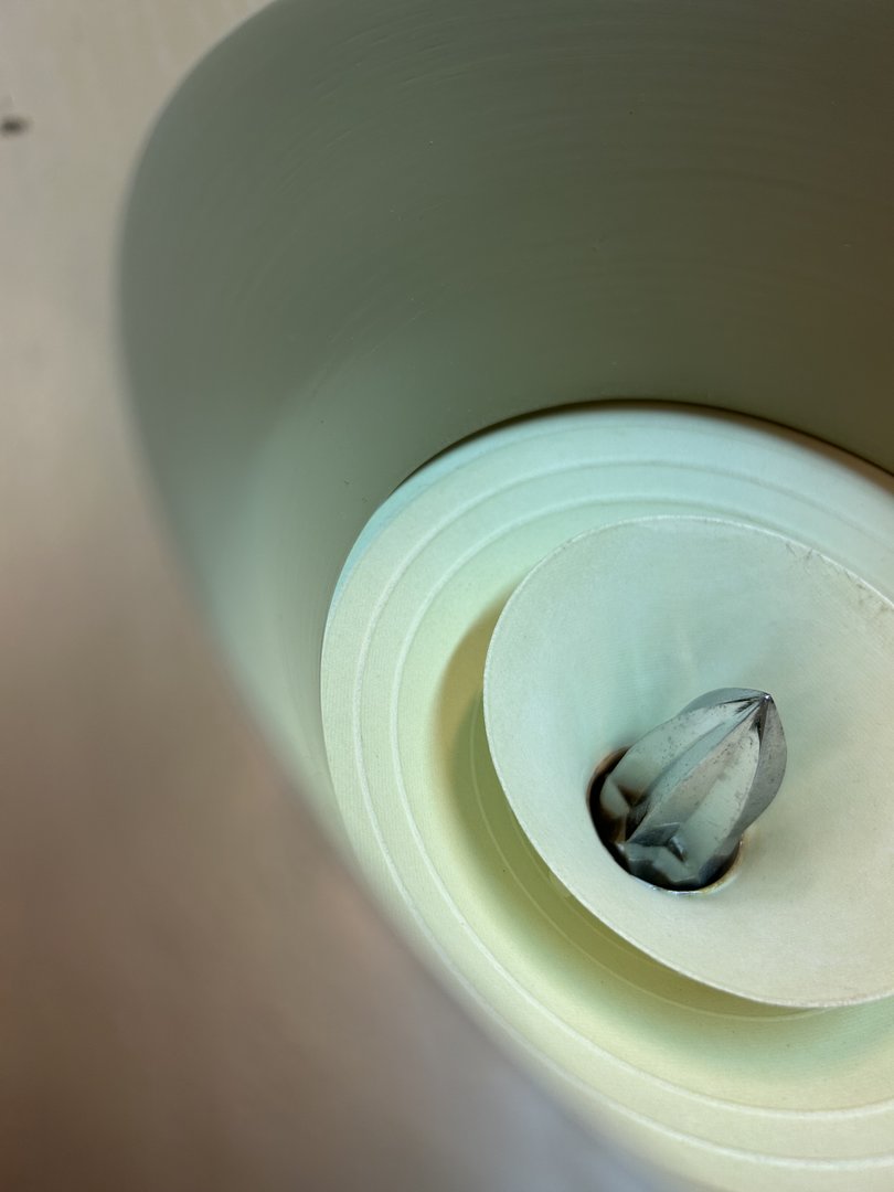

    Hvordan ser teorien ut med tanke på den "fasepluggen"?
    Kevlar
    31.07.2007
    231
    946
    Utrolig kult system.

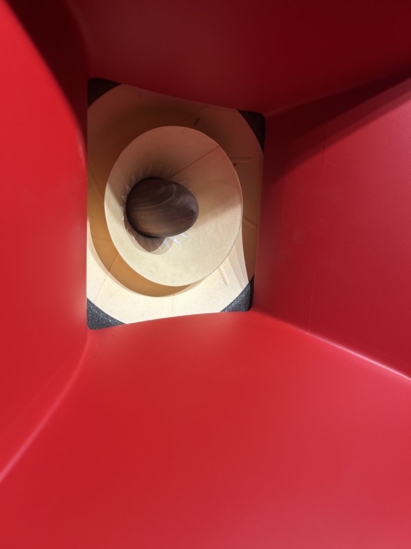

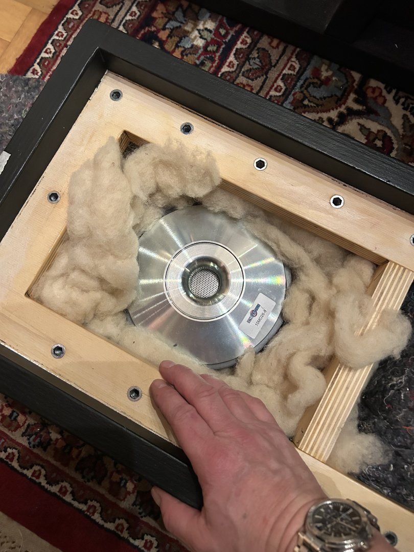

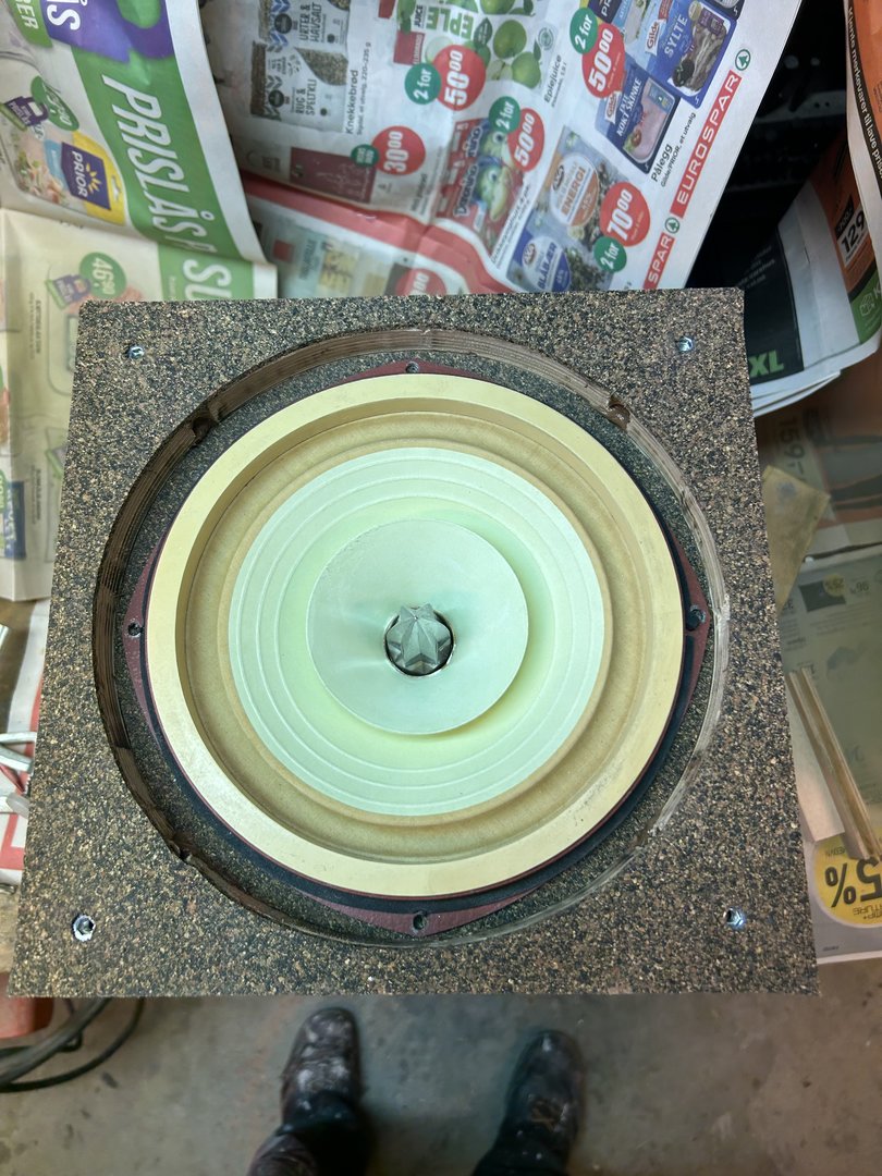

    Det er et gammelt kjent prinsipp når horn er ladet med papir membran drivere. De små 4,5 tommerne er fulltoner. De lave frekvenser produseres utover mot kant av membran og de høyre freq mot midten. Frekvensene i et horn med litt kompresjon vil ha ulik avstand på vei ut id’e de produseres i membranet, dermed oppstår kanselleringer. Fasepluggen gjør at de høye freq. får litt lenger vei å gå (en omvei) og freq kommer mer i fase der hornet starter. Pluggen er ikke ideelt laget, men litt kan studeres fra noen sider i USA hvor DIY folk har prøvet mange ulike løsninger med hell 😊
    Kevlar
    31.07.2007
    231
    946

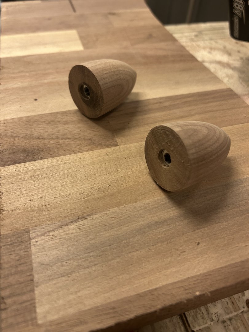

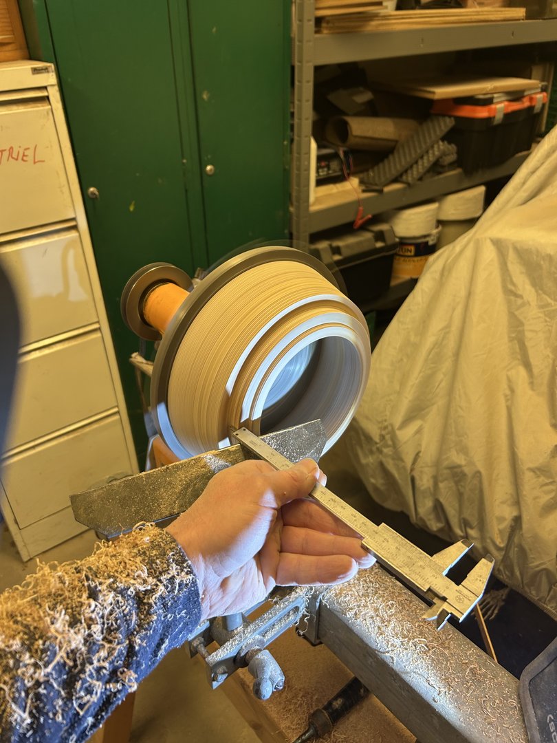

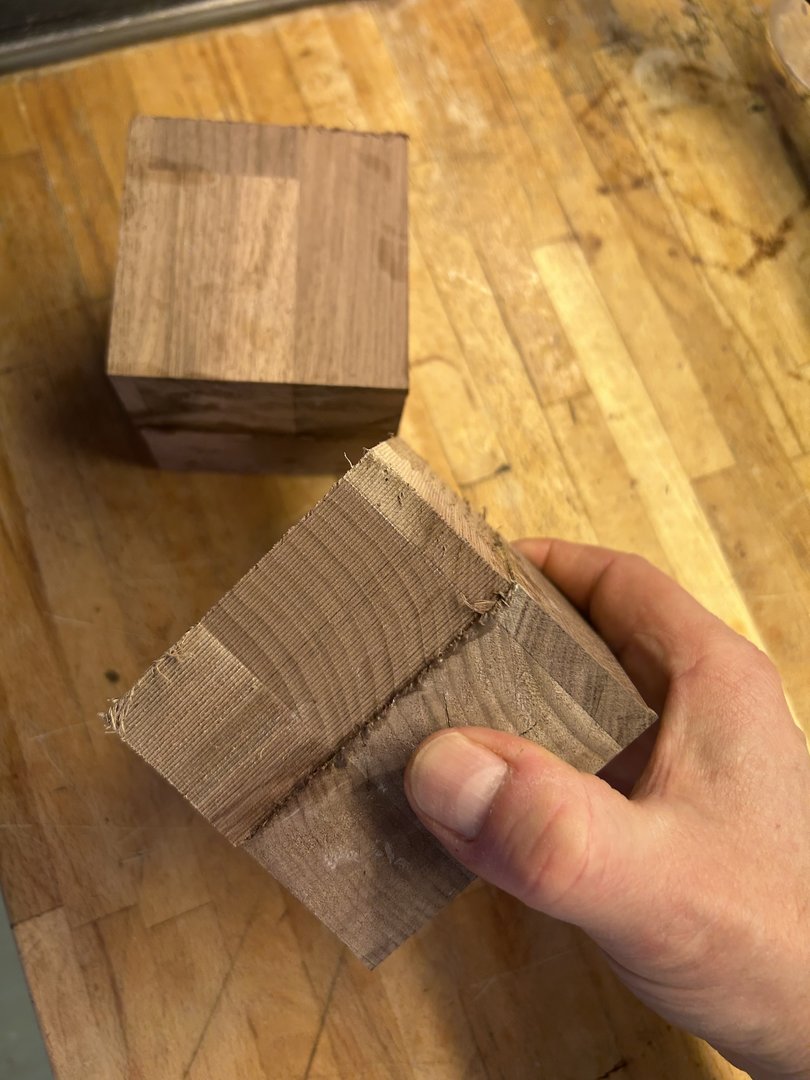

    AER BD3 er uten fase plugg, dvs. de har noen snodige designet som er stygge som fysj, men sikker bra for lyden. Laget noen like som lowther bruker, ikke sorte men dreiet i valnøtt, senter skive med syrefast 6mm tapp limt på polstykket og rampa skrue i fase plugg.
    Kevlar
    31.07.2007
    231
    946

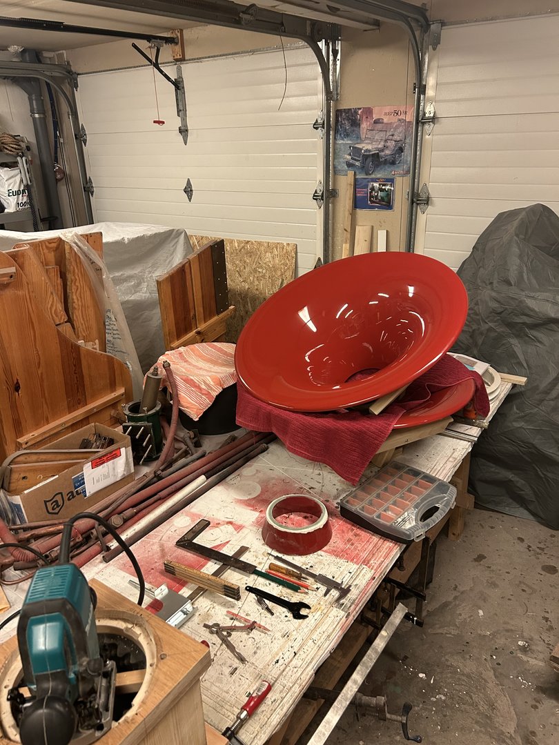

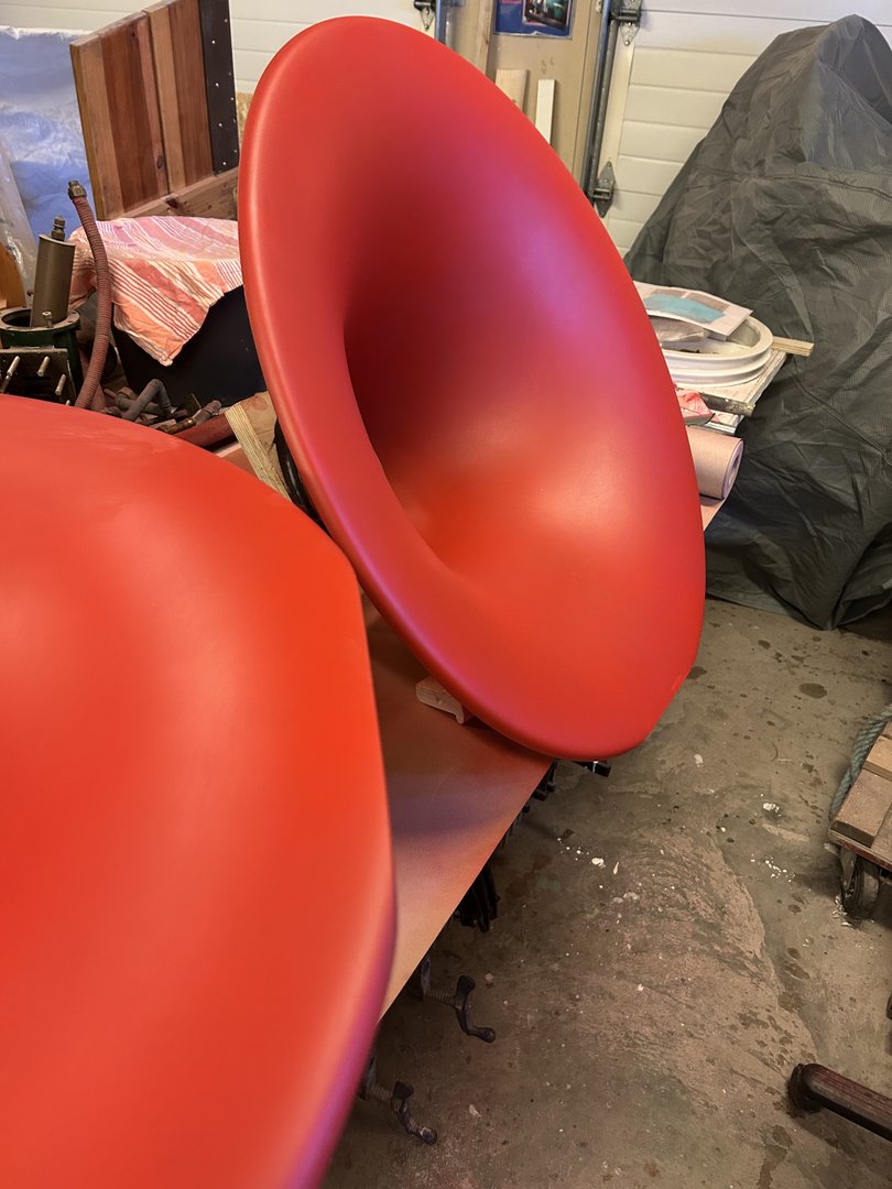

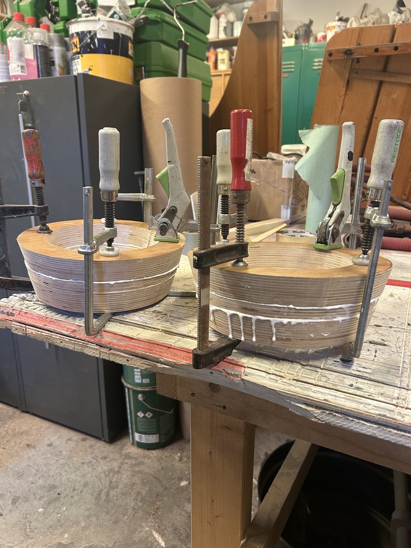

    Horn forlenger til 150 tractrix horn, hornet skal virke i begrenset båndbredde med CORAL Beta-8 ned mot mid-bass hornet. Min erfaring med CORAL Beta - 8 er meget positiv i FLH så jeg er spent på resultat når den får litt mer kompresjon.

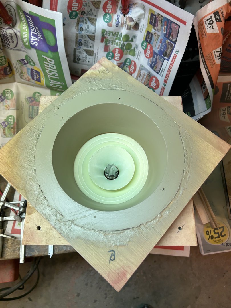

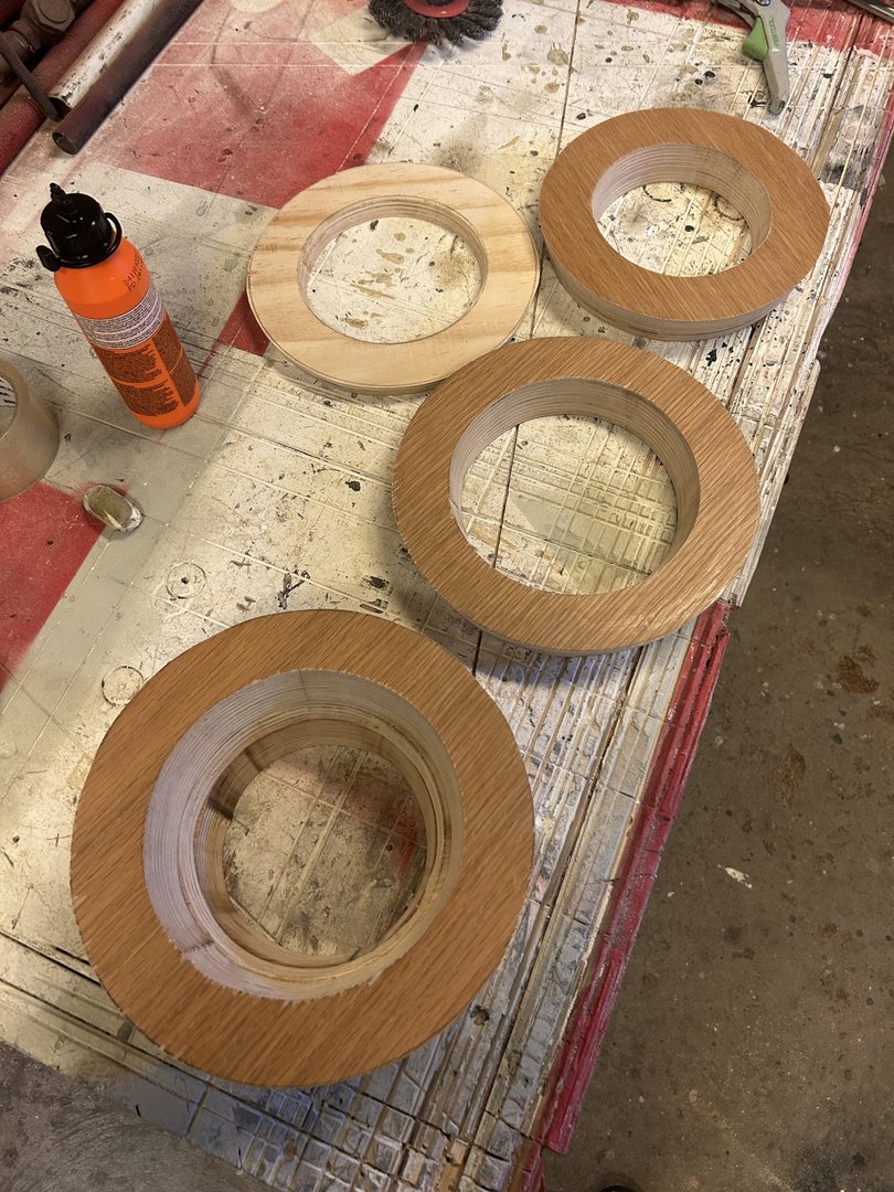

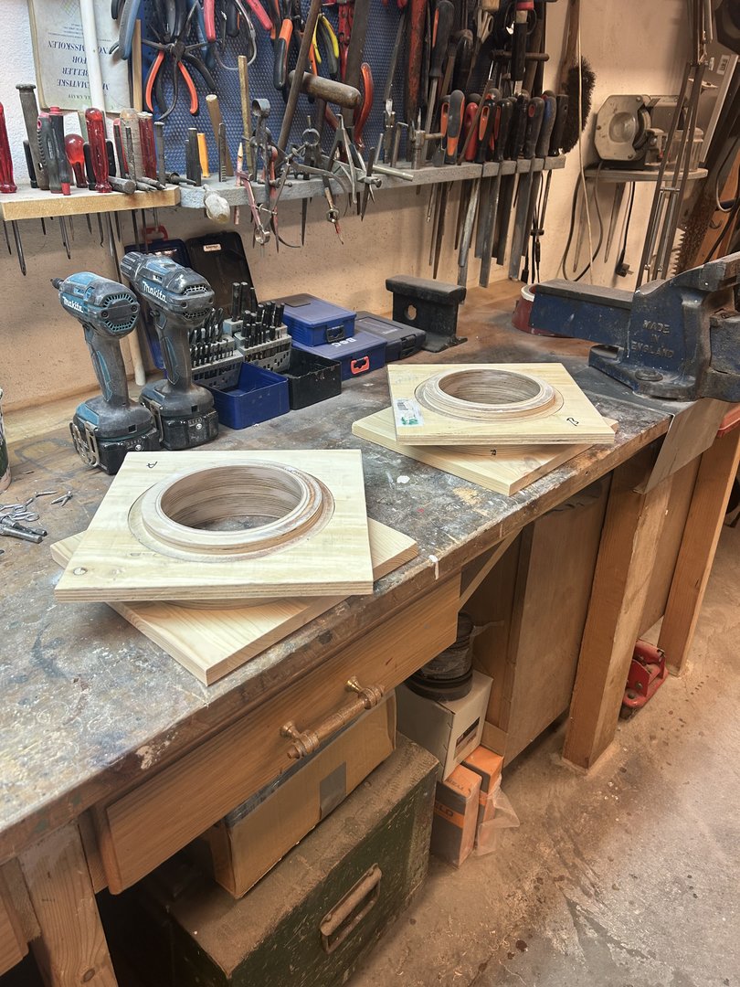

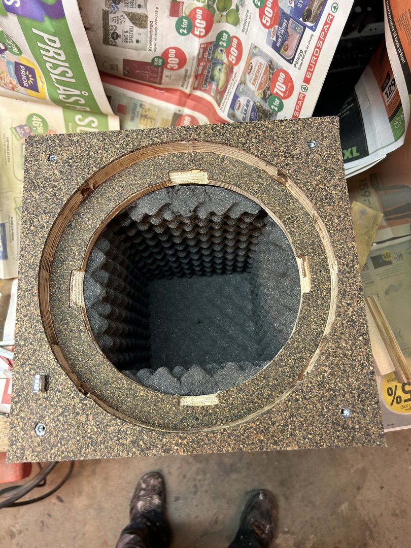

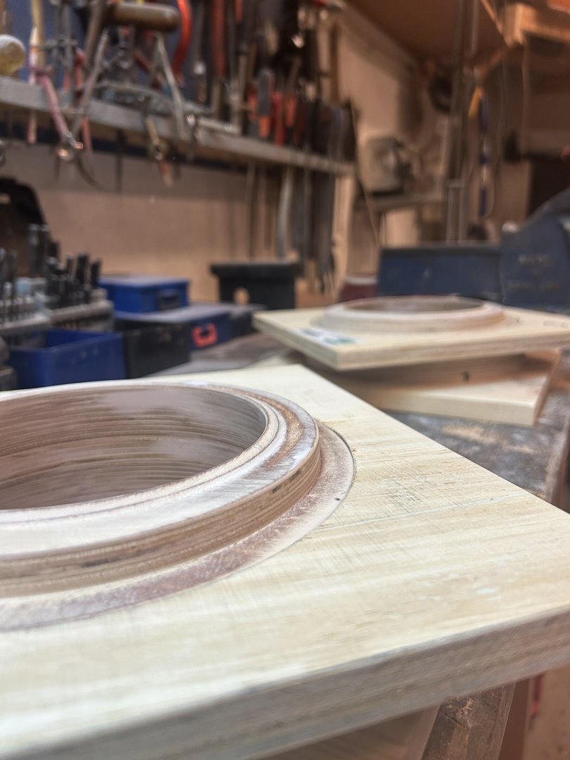

    Tilpasning med kork pakning, rampa, ++ før siste runde med lakking💥😁

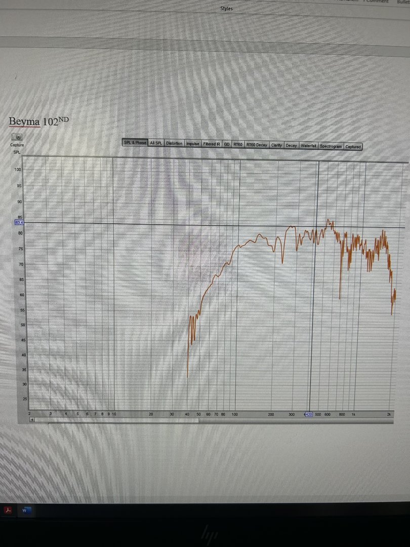

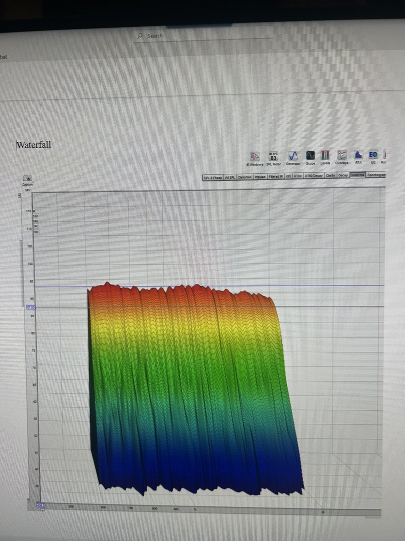

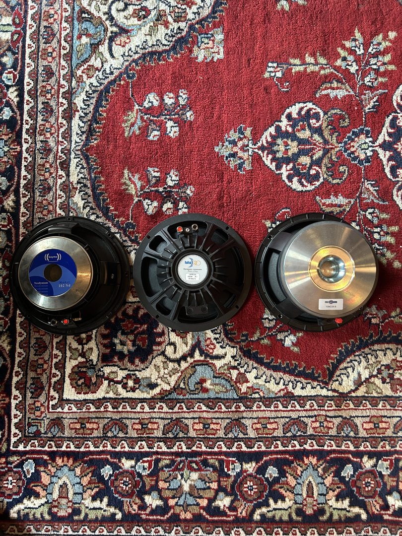

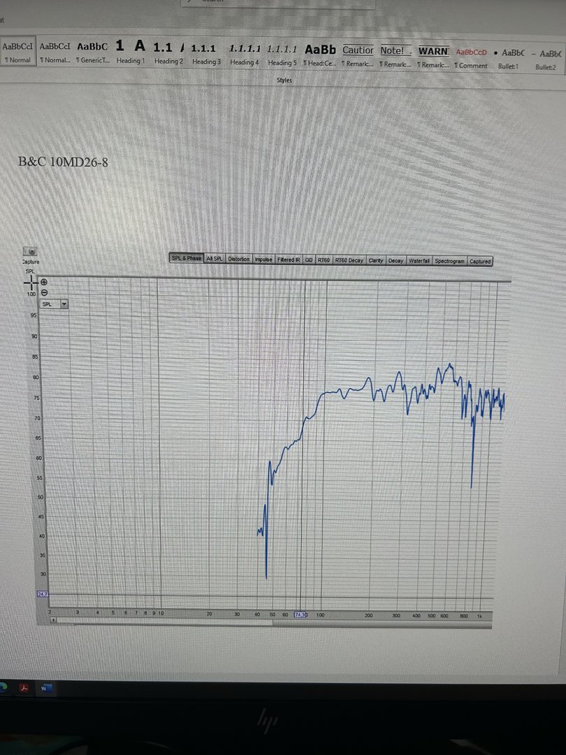

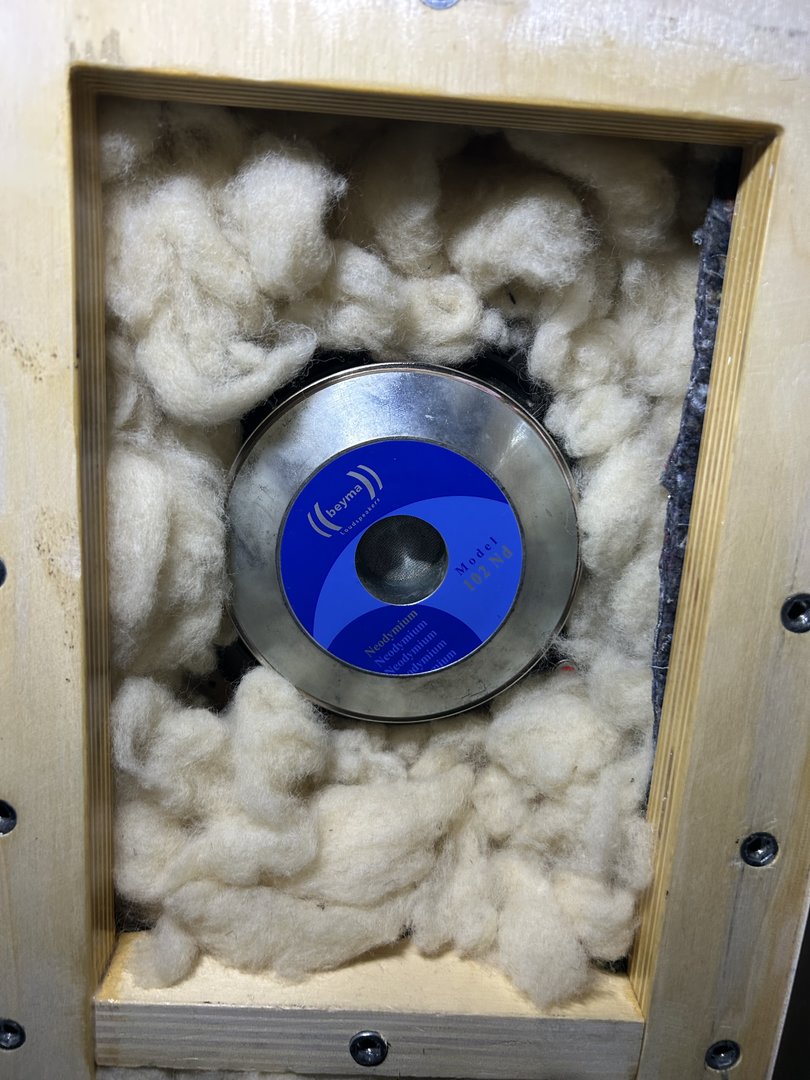

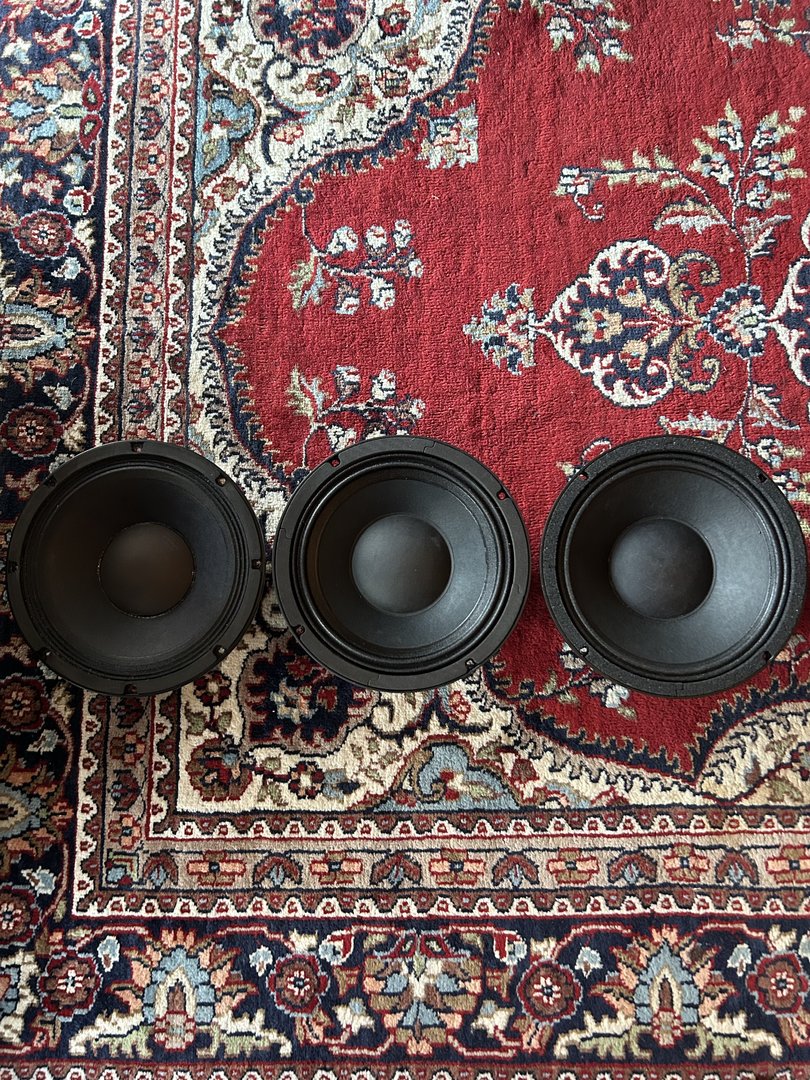

    Testet disse 3 i midbasshorna, tok målinger, men kun målinger er ikke nok, tonal farging, og hvordan driver oppfører seg i hornet på lavt volum kontra høyt volum spiller også en rolle. Beyma 102ND er en helt rå driver, den låter knusk tørt med god microdynamikk men går fort «tom» nedover, lite gunstig med for mye EQ. And the winner is …

    Er den en B&C der ? Kan være... men tipper du sier FaitalPro
    Kevlar
    31.07.2007
    231
    946
    Faital 10PR300 røyk ut, trodde det skulle holde men den hadde litt for svak magnet, merka det nedover den typiske honk i hornet når du drar på litt, oppover var den helt ok. Ja ja ….så har jeg prøvd det også 😅 jeg tok ikke noe målinger av Faital for jeg hørte det ganske umiddelbart at den ikke strakk til. Men som en driver i tradisjonelt kabinett som midbass/mellomtone vil den være fantastisk da den har en serdeles ren mellomtone uten at det stikker seg ut noen hardheter😌 Helhetlig kom B&C best ut, så John Inlow hadde rett i at dette var en av hans favoritt midbass drivere, den låter med god def oppover og lader hornet bra nedover som gir den tørre kjappe mid bassen.
    Kevlar
    31.07.2007
    231
    946
    Stemmer, det er B&C 10MD26, latterlig rimelig driver i forhold til ytelse. Beyma var fantastisk oppover i hornet men med Qts på 0,09 var det lite steam nedover, hvis jeg hadde laget en horn forlenger på 20-30 med økt kompresjon vill nok Beyma vært vanvittig bra nedover også, men da hadde jeg snart sitti inni hornet 🤣🙏https://bcspeakers.com/en/print/lf-driver/10-0/8/10md26

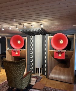

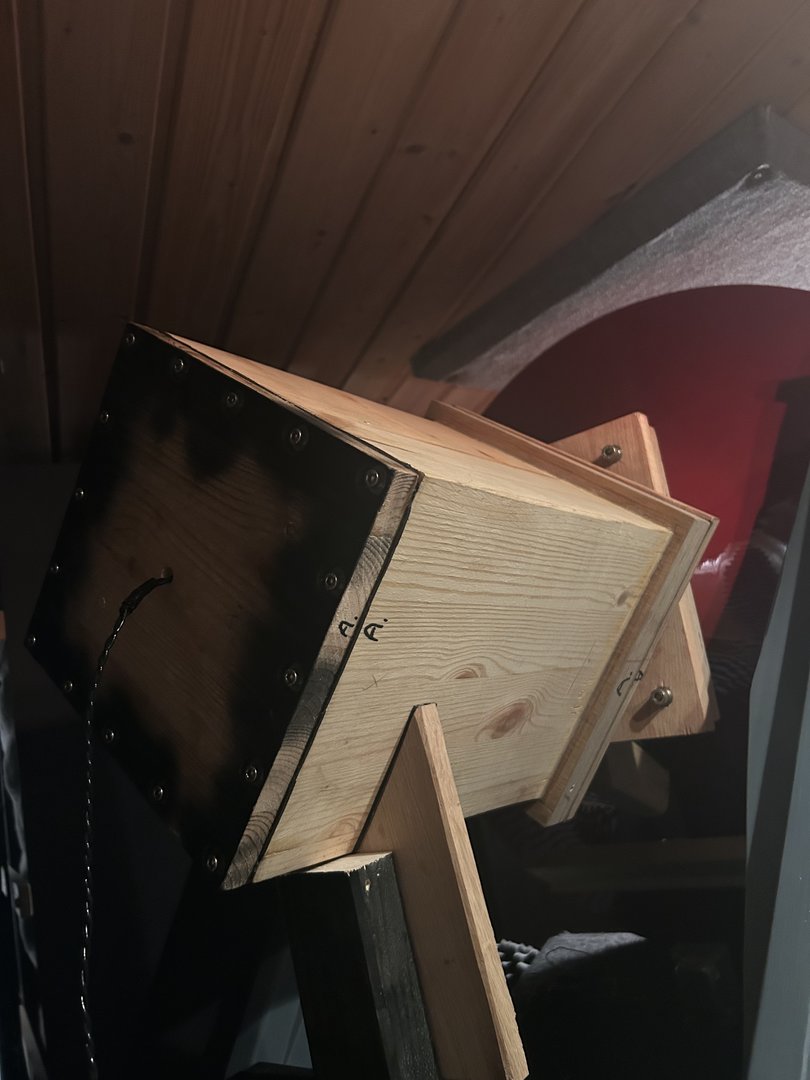

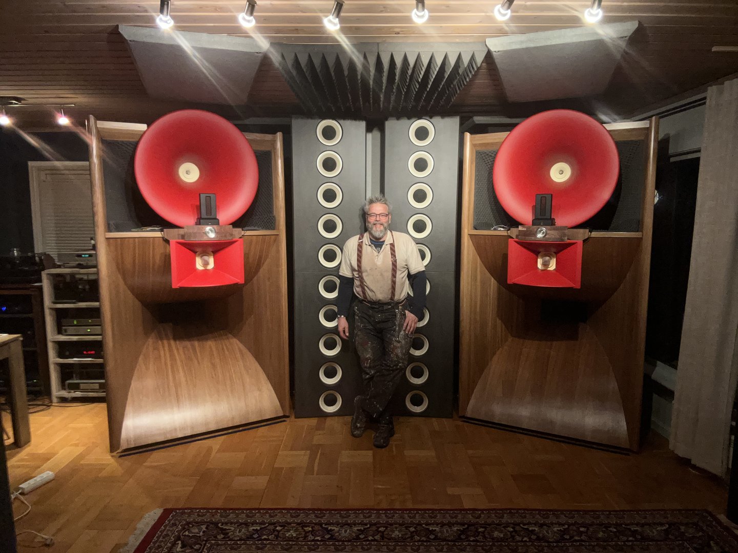

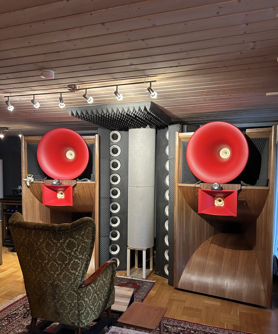

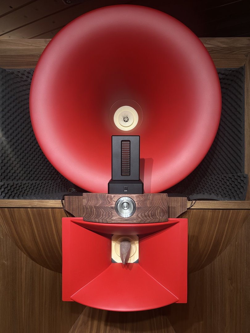

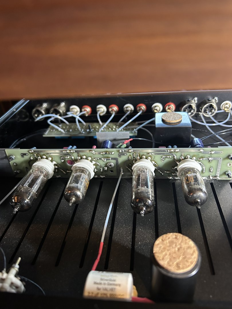

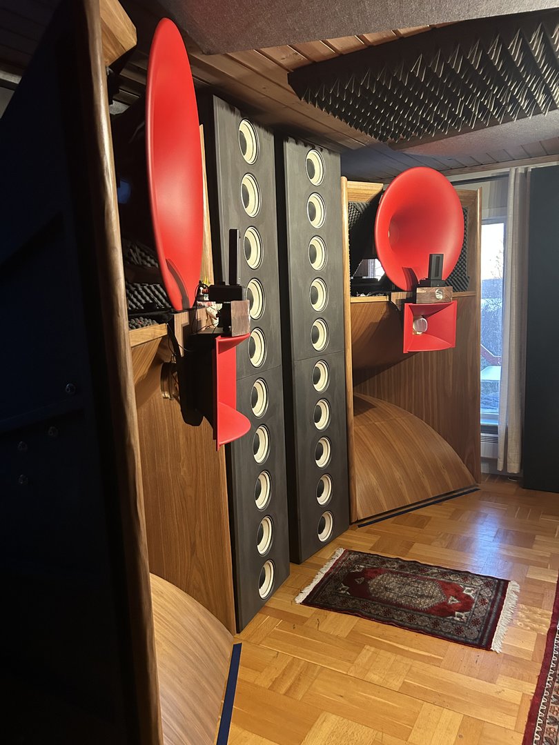

    Andre prosjekter venter, setter er punktum for DIY horn’s 2025. Kort og greit, så bra lyd har jeg aldri hatt i min stue, og utrolig nok, så endte jeg opp å dele alt over 600hz 12db/oct_LR i GS, helt uventet😳 Det låter bare mye smoothere etter masse lytte tester og endringer av delay og cutoff. Nesten ingen EQ, totalt sett dynamikk og liv ble bedre. I tillegg er alle horna i lodd vinkla drastisk inn mot lyttepos, som (litt motstridende) gjør at jeg kan sitte litt lenger fra rigg. Vinkling ga et ryddigere mer detaljert lydbilde, hardeheter forsvant, mer dybde og smekken fra midbasshorna blomstrer😁 NOS Telefunken ECC802S i VALVET pre hjalp jo endel også😎

    For et oppsett!
    Jeg har en Valvet E2 effekt. Bra saker.
    The Shy
    10.04.2017
    12.671
    20.543
    Langesund
    Meget godt gjennomført !
    Her skjer det hele tiden forandringer og veldig moro å høre du har flott opplevelser foran anlegget. Hvilken AMT ?
    Kevlar
    31.07.2007
    231
    946
    Hadde egentlig tenkt å gjøre modding av 150 hornet med CORAL til høsten, men greide ikke å gå med tankene i hodet på hvordan det ville bli så lenge. Hadde en klokke tro på at det var en mer ideel løsning, og det var det. Alle endringer har vært til det bedre, både mindre og større. I tillegg er Kvålsvoll VT110 subbene satt på bakvegg for å dekke subb nivå< 25hz , det ga ytterligere headroom. AMT er denne, den er meget god, bruker den fra høyeste deling > 16K , det med tweeter er noe snodige saker, en skulle tro at det er unødvendig men allikevel gir det mye, bass blir strammere, og dybde følelse hjelper. Fordelen med flere drivere er at de får jobbe i sin comfort sone og ikke presses, der gir med uanstrengthet. Utfordringen er å finne best mulig confort sone for hver av driverne.
