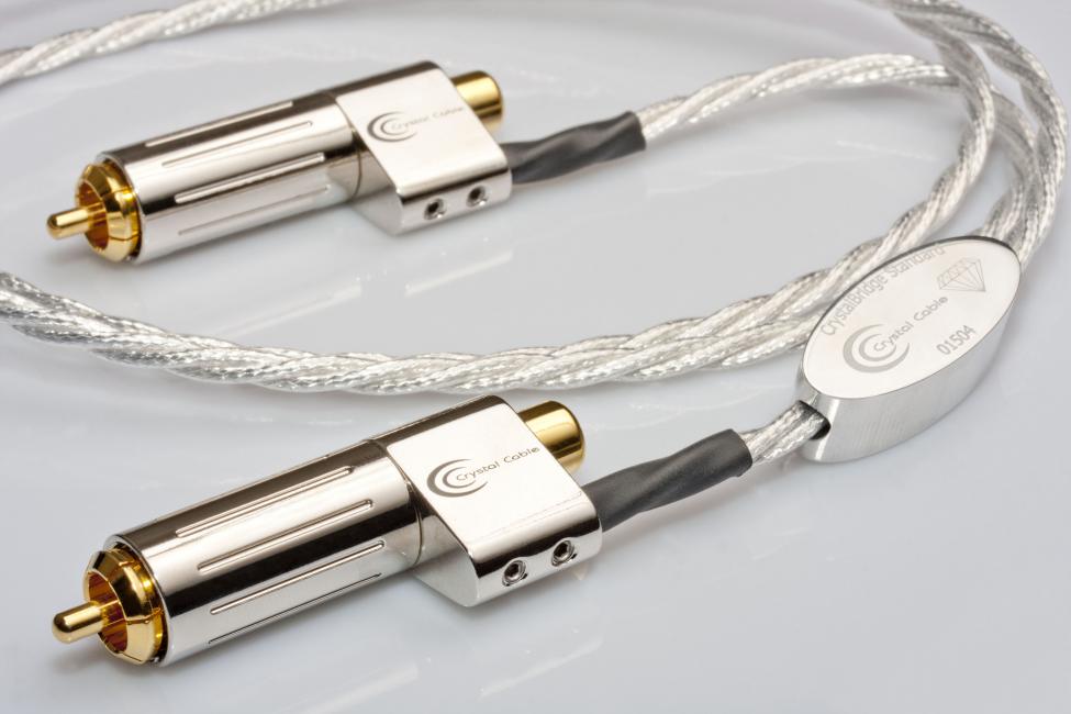

    Joda, det går an å dra en jordledning fra chassis til chassis for å redusere jordstrømmene i returlederen. Det er i prinsippet hva disse gjør:
    Vis vedlegget 242716
    De kobler helt enkelt en ekstra ledning i parallell med skjermen på en RCA-kabel. Produktomtaler i hifi-bladene påstår at de gjør enorme forskjeller. Du kan også gjøre det samme med en stump gul og grønn jordledning mellom tilfeldig valgte skruer på baksiden av apparatene, og det koster ganske mange tusenlapper mindre. Eller ved å bruke RCA-kabler med størst mulig tverrsnitt på returleder.
    Et lite spørsmål,er mine Silk MK2-kabler feilkonstruert? Der er skjerm kun koblet i den ene enden,dette er vel for å skjerme for innstrålt støy? Spørsmålet mitt er; Er det mindre sjans for jordbrum/støy med skjermen koblet til i begge ender? Eller er det bare å la de være slik,og legge egen jordkabel utenom,i parallell med "minus"-leder?
    mvh Filip
    Vet ikke eksakt hvordan de kablene er bygget opp, men hvis det er ubalanserte (RCA) kabler og skjermen bare er koblet til i den ene enden, handler det vel om en pseudo-balansert oppbygning med et tvinnet par for pluss og minus og en skjerm utenpå. Ellers ville de jo ikke fungert. Ideen kommer opprinnelig fra "juksekabler" med en RCA-plugg i den ene enden og en XLR i den andre som brukes for å koble sammen balansert og ubalansert utstyr. Da tar man pin 1 fra XLR til skjerm, bruker pin 2 og 3 som pluss og minus til RCA, og lar være å koble skjermen til noe i RCA-enden. Hvis det er RCA i begge ender er eneste lille fordel at den kanskje er litt mindre sårbar for innstrålt elektromagnetisk støy, men det er sjelden et problem i stuemiljø. Ulempen er at tverrsnittet på returleder blir ganske lite, og dermed blir kabelen mer sårbar for jordstøy i stedet.
    Pseudobalanserte signalkabler var moderne for et antall år siden, og det var da man begynte å sette piler for signalretning på kabler. Med en slik kabel kan det være et (lite) poeng at skjermen er koblet til i avsenderenden heller enn i mottakerenden, mens det er revnende likegyldig hvilken vei en vanlig coax står. En kobberleder har ingen foretrukket retning, og signalet er uansett en vekselstrøm som bytter retning tusenvis av ganger i sekundet.
    Jeg ser ingen problemer med å dra en jordkabel i parallell med den kabelen. Jord i de to apparatene er uansett forbundet via returlederen, så alt du gjør er å øke tverrsnittet på returen og redusere nivået på eventuell jordstøy som mikses inn i signalet. Jeg ville latt signalkabelen være som den er.
    Norlenning
    30.03.2007
    2.558
    582
    Takk for bra svar:) Det er RCA i begge ender ja.Trur ikkje de er tvinnet de 2 lederne inni skjermen. Ser ut som de har samme tykkelse men forskjellig farge,senter dvs + e kobberfarvet,ikkje minusleder,den e sølvfarvet. Men den e kanskje fortinnet,kem veit? Vel,skulle e få problemer med støy/brum kan æ jo prøve med egen jordledning mellom komponentene..
