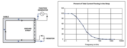

    Verdt å prøve, ihvertfall hvis det ikke koster noe.
    Den ideelle jordingsstrukturen er visstnok at bare ett apparat er jordet til nettjord, gjerne effektforsterkeren, og at alle andre apparater er jordet til denne med separate jordledninger fra chassis til chassis. Da slipper man jordsløyfer og potensiell brumming. Det var derfor gamle Dynamic Precision-forsterkere hadde en egen grønn skru-terminal på baksiden i tillegg til de røde og svarte høyttalerterminalene. Men jeg har ikke testet dette selv (bruker balansert kabling og unngår mesteparten av problemet). Det er heller ingen god idé å tukle med sikkerhetsjordingen på apparatene hvis man ikke er 110 % sikker på hva man holder på med. Forsikringsselskapene blir så vanskelige å ha med å gjøre hvis det oppstår en brann eller personskade som følge av overledning i et modifisert apparat.
    Lagt på minnet :)
    Jeg sverger til dette. Men for en tid tilbake fant jeg på å prøve å kople inn litt resistans i ledningen mellom chassis. Noen som har testet dette? Jeg hadde rimelig stor effekt av dette. Teorien min da var å teste hvordan det ble når all strøm fra dc og opp går sammen med signalet i signalkabelen. Da ville jeg at den alternative strømveien hadde vesentlig høyere resistans. Men fortsatt liten nok til at den fungerer som sikkerhetsjord.
    Kanskje sølv i signalet kan ha noe av samme effekten, men da må det være sølv i en kraftig skjerm. Bare en tanke siden jeg lydmessig opplevde litt det samme som lovemusic beskrev.
    http://www.learnemc.com/tutorials/Current_Paths/Current_Paths.html
    Strømfordelingsforløpet mellom en chassisjord og skjerm i en coax er nok ganske følsom for R og L.

    Vis vedlegget 242819
    LearnEMC: Identifying Current Paths
    Hørbart å ha det slik?
    Da har du effekten rett i veggen med vanlig jordet kontakt? Og så jordledning fra effekt chassis til neste osv?
