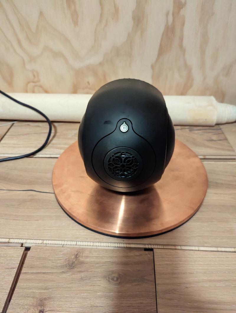

    Høyttalerne er dummyhøyttalere, dvs at Devialet har plukket ut forsterkermodulene, ellers er de identiske med høyttalerne som selges. Jeg har liggende innmat til en gammel Phantom Silver, den sorte høyttaleren er identisk med Silver unntatt finishen, så den får jeg lett liv i. Phantom II, den minste høyttaleren, har jeg ikke åpnet før, så det kan bli en utfordring. Jeg har ikke funnet noen guide på nett, så det ender sannsynligvis med en katastrofe og litt kostbar læring. Murphy kommer til å kose seg maksimalt!
    Surround med Phantom er noe kronglete da de ikke støtter surround i utgangspunktet og du trenger en forforsterker for å dekode lyden og sende det til rett høyttaler. Det er svært få surroundforforsterkere med digitale variable utganger til hver kanal i betalbar prisklasse, så jeg brukte en med balanserte analoge utganger og konvertere deretter signalet til toslink (optisk) før jeg sendte det til høyttalerne. Fungerte svært godt men kostet mer enn det smakte da det nesten ikke ble brukt. Devialet tilbyr nå Phantom og surroundforforsterker som en pakke, men det koster.

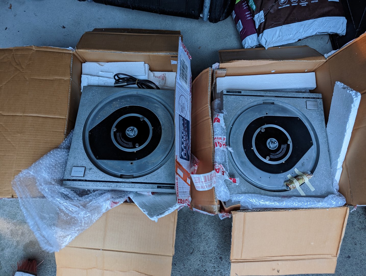

    Åpningsbonanza!
    Av HMS-hensyn tas åpningen utendørs mellom regnbygene. Litt vanskelig å vite om pakkene har fått med seg noen blindpassasjerer på turen fra fjerne Østen. Heldigvis har selger emballert sakene i sigarettesker så DHL fikk litt ekstraarbeid med å sjekke om pakkseddel og innhold stemte overens. Med litt allmennkunnskap ville herr og fru Toller forstått at vekten på eskene var i overkant av hva noen hundre sigaretter veier.
    Så hva er innholdet?
    La gjettekonkurransen begynne!

    Det nærmer seg.
    @Focal har herved vunnet konkurransen! Utrolig godt tippet! Heder og ære på HFS får du prompte, lønn venter i hifihimmelen.
    Hva gjør en stakkars nordlending når han er i beit for drivverk? Jo han kontakter sin hoffleverandør av sumpdrivverk i Indonesia. Og skulle dere ikke tro at han kunne hjelpe en stakkar med SP-10-abstinenser. To ihjelkorroderte spillere ble sporenstreks sendt til andre siden av kloden. Heldigvis er de i dårligere stand enn forrige forsendelse av japansk zamac og elektronisk avfall, så jeg får virkelig mye moro for pengene denne gangen. Nå er det bare å brette opp sokkene og skride til verket!

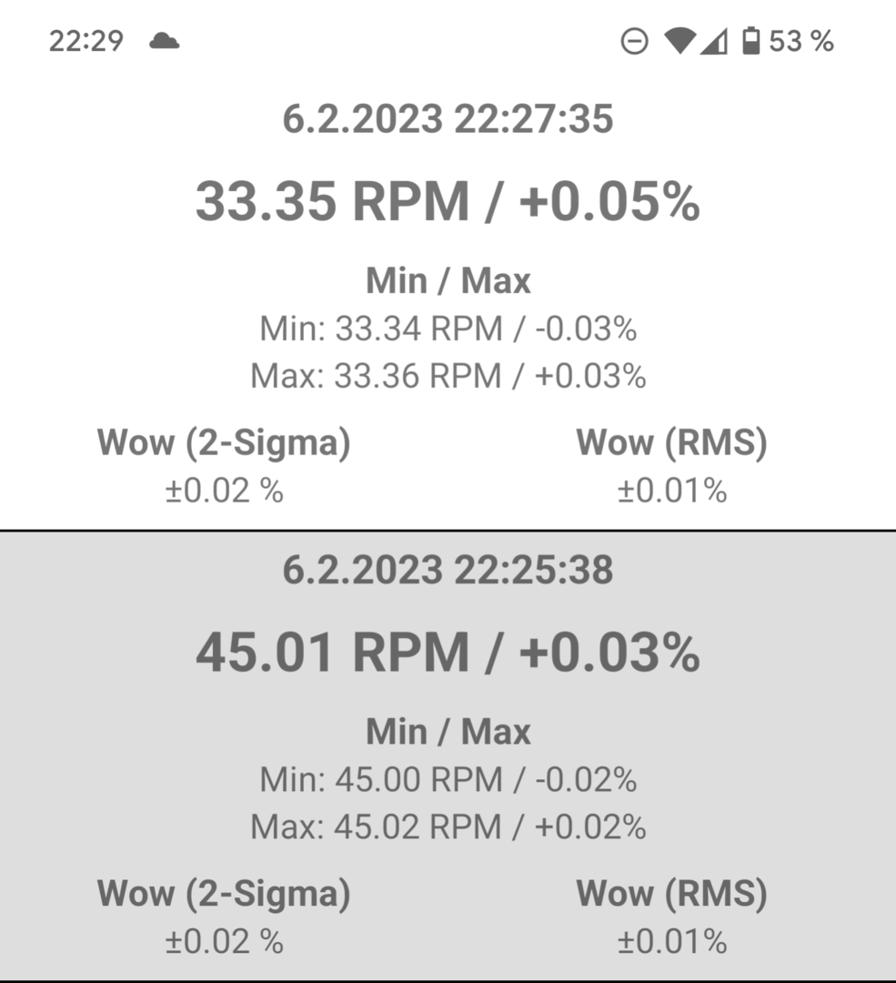

    Takk for tipset! Skal handles inn i morgen. Ellers kan jeg meddele at ett av to drivverk fungerer, akkurat som forventet egentlig. Feilsøking starter i morgen etter jobb og desinfisering. Forhåpentligvis en enkel fiks, sannsynligvis ikke.
    Måler fint det som virker i hvert fall. Går ørlite for kjapt, mulig recapping og noen småjusteringer fikser biffen. Ellers er jeg godt fornøyd med W/F.

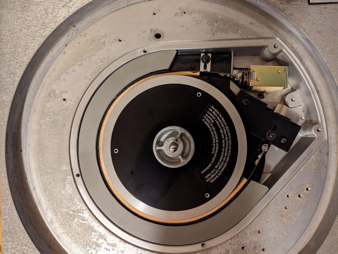

    Et par bilder til er på sin plass.
    Bremsebånd som er for tykke. Ikke ukjent fenomen.
    Ubesudlede lager liker jeg.
    Ny thrustpad trengs, den gamle sitter fast nedi lageret. Godt et par er på vei over Atlanteren.
