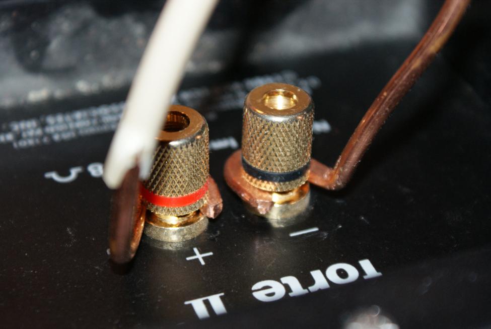

    Jeg har også anskaffet meg nye high end høyttallerkabler i sommer. Har i det siste brukt anticable sin fine rødlakkerte, men før jeg tester sølv her og, så måtte jeg ta en sjekk på grøftekabel av solid dim.
    10mm2 grøftekabel strippa for skjerm og ytre pvc , bøyd og flatbanket i enden, kabel og terminering i ett stykke. Artig med hemsløjd.

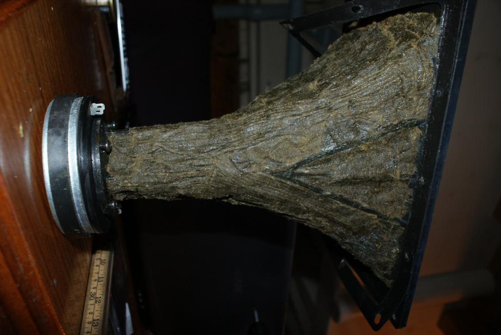

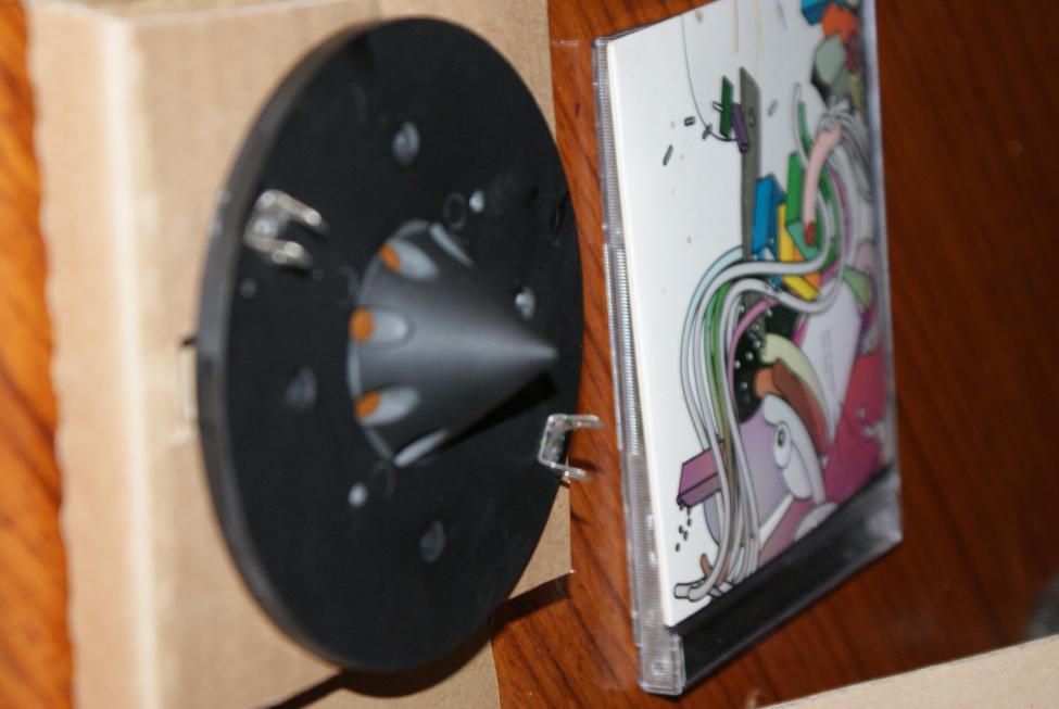

    Bob is da man. 4 og et halvt døgn etter bestilling er mellomtone diaphragmene på plass. Sendt fra Critesspeakers Russelville AR , Us of A.
    Hardware:
    Montert, sjekk densotapen som horna er grisa til med (lenge siden)
    Vis vedlegget 146042
    synes der der ser litt skummelt ut...
    feite solidcores kveilet rundt ganske spinkle terminaler...
    litt gynging på balja, så kan de sprette ut og kortslutte forsterkeren.:eek:
    hva med å tape en liten pappbit mellom terminalene?

    he he, her er det bare jeg jeg som gynger.
    Oslofjordens roligste havn..
    Kan love deg at disse sitter godt fast, ingen fare. Terminalene er egentlig ikke så små, ikke originale de heller.
    Vurderer allikevel å lage nye "ender", litt mindre flatbanka, så de bygger mindre i bredden.

    Foretrukket demping av mellomtone er nå 12db, originalt 10 db. Zappa høres ihvertfall ut som Zappa.
    ditt anlegg, du vet naturligvis best.:)
    jeg husker bare et par stygge episoder hvor kompiser har koblet på den måten der og gått på en smell når de har rikket litt på høyttaler eller forsterker uten å tenke seg om, eller dultet borti med støvsugeren.:(

    Støvsuger???
    Skjønner godt at det kan se litt spooky ut, men har ikke vært borti termineringer som suger seg så godt fast. Andre kabler har jeg stadig etterstrammet.
    Ikke disse..

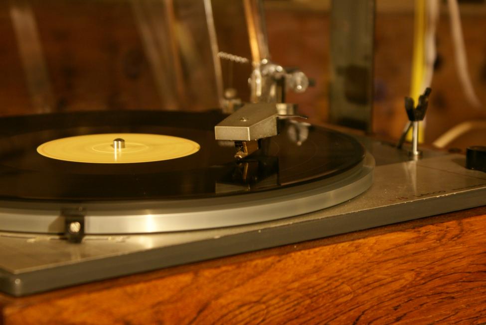

    Thorensen ligger på ryggen og venter på en motstand, så Lencoen får spille Zappa i dag.
    Sammen med Garrotten; Moving Iron.

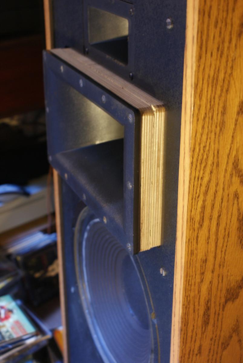

    utbygging
    Da var Critesmembran tilspilt og demping av mellomtone i boks.
    På tide å gå videre antagelig.
    Har "bygd ut" hornet 36mm.
    Ser jo litt snodig ut, men måtte til skulle jeg få testet de JBL driverne som ligger her og samler støv.
    Disse bygger såpass mer i dybden, at snarveien ble utbygging / utforing.
    Kortere horn er jo også en mulighet, men da må jeg tenke,regne, og bygge først.:eek:

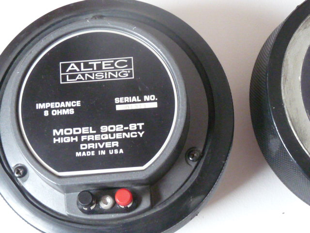

    Har ikke specs på de originale K-61-K 1.5" som sitter i , men 902 8 har følsomhet på 106 db.
    Har foreløpig dempet disse en db mer enn de som satt i.

    Skal seffa høre med Crites, men så langt har utprøving av demping gått på hørsel. Har målinger av de forskjellige forsøkene dog.Skal måle Altecen i morra , for å sammenligne, men er rimelig sikker på at jeg har funnet den dempinga jeg liker med dene driveren også.Hører greit forskjell på 1 db nå ihvertfall.Burde kanskje vente med uttalelsene til målinger er foretatt, men selv med dette midlertiidige byggeklossforsøket, er det åpenbart at Altecene er mere og bedre enn de originale driverne.Har ikke vært helt fasefornøyd etter at jeg måtte ta en bit av "lytterommet", for å lage barnerom til 7 åringen. Dette er uavhengig av hvilken mellomtonedriver jeg putter i. Så jeg må vel leke litt med plassering også.Nå er jo fasen snudd originalt på diskantene, så jeg får vel prøve å snu dem "riktig" vei først.På testcden min fra XLO virker alt greit, men er altså ikke helt fornøyd allikevel.Noe skal man jo ha å fikle med..

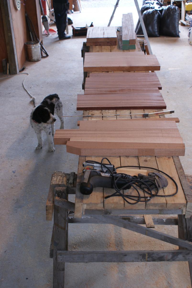

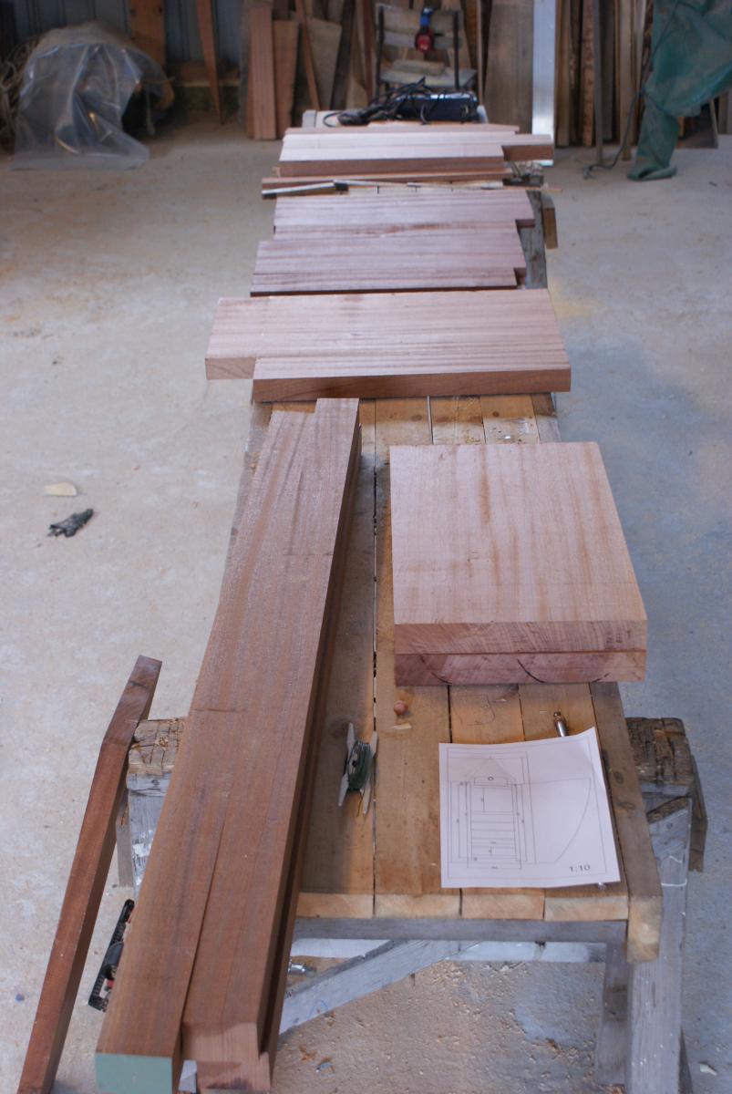

    Da er plankekjøret i gang igjen.
    Fra hi sio.
    rørlig
    15.05.2008
    957
    77
    Om alt stemmer har jeg snart noe ala dette å putte greiene i.
