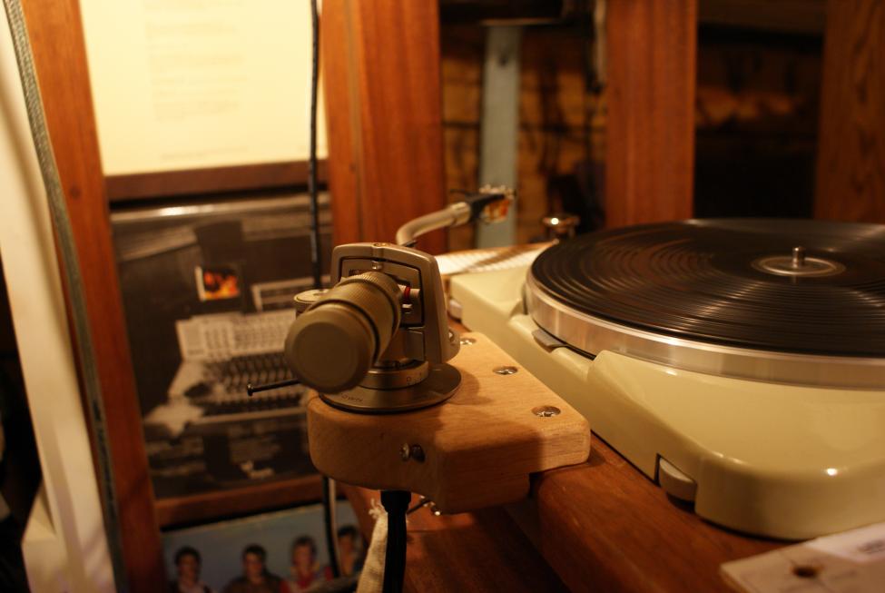

    Enig JanR, arma er kul.
    Pros and consa skal jeg kanskje vente litt med, sånn lydmessig, da det gjenstår en del fikling , før jeg får optimalisert avspillingen.
    Men det låter ikke ille nei. Brukervennligheten og kvalitetsfølelsen er jo en annen verden da. Har vel ikke helt forstått hvordan denne
    dempinga / complianse justeringa egentlig fungerer enda. Men det er noe med et innvendig lodd i oljebad. Arma kan være helt uten demping også.
    Rottereir med godlyd er vel ikke noe å skjemmes av.

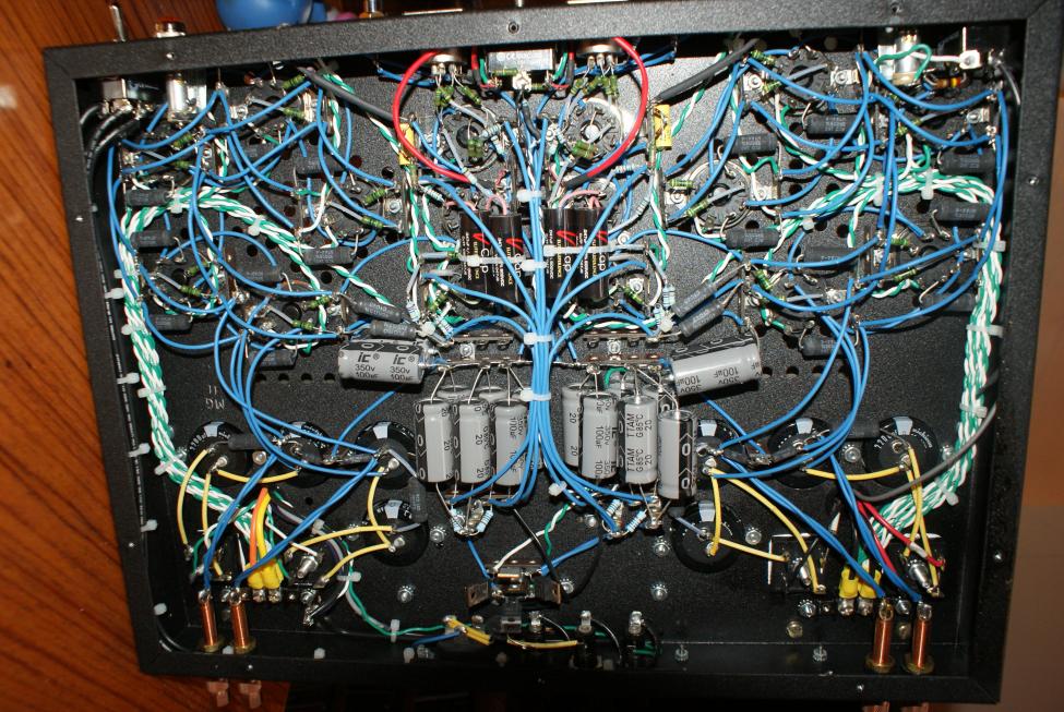

    Men så til sakens kjerne, ser du har hatt og har flere MA forsterkere. Hvor mye prakk var det å oppgradere KT88 forsterkeren, ikke minst var det verdt det ?

    Og hvordan vurderer du nå armen, etter en del bruk?
    / Morten

    Hei. Har igjen 1 engel, den første jeg kjøpte tidlig i 2008. Den med ECC81 og ECC82. Fjerning av volumpot og inngangsvelger er grei skuring. Likeså fast kobling i Triode (eller pentode som mange foretrekker). Diodebytte det samme. Oppgradering av kondensatorer i strømforsyning + litt , har jeg fått hjelp til. Og ja det er verdt det.:cool:IMO
    Det fins greie beskrivelser av alle operasjoner på et forum spesielt for denne forsterkeren. Hadde ikke fikla så mye oppi der uten slik hjelp, trur eg.

    Første og mest effektive mod imo,er bedre dioder,som med en lille støjspole (LC) giver en langt mere effektiv smoothing af switchingstøj.
    / Morten
    Tja, angrer ikke på kjøpet ihvertfall.) Delosen har det bedre i denne arma, sjøl om jeg ble positivt overraska over Delosen i 3009 en.
    Er ikke helt i mål med Condoren enda, da den med sine drøye 9 gr. blir litt tung. Selv med loddet helt akter, vil ikke arma balansere. Ikke mye om å gjøre, men dog.
    Er litt rart da specen sier at arma skal klare pickuper opp til 20 gr.:confused:
    Får jo justert stifttrykk ok allikevel, men blir ikke helt rolig i magen heller. Sporer bedre ved bruk av HifiNews testplata, enn det jeg har prøv ellers men..
    Er ikke misfornøyd med lyden, men "vet" jo at det ikke er helt på stell.
    Bruker originalt headshell, men har lyst til å prøve et lettere shell.
    Lager er i en annen klasse. 3009 blir som ei slingrefi... i forhold.
    Og så liker jeg godt muligheten til å justere både antiskating og VTA under spilling. Lettere og kjappere å skru seg inn.

    Høres ikke dumt ut, lettere headshell er ikke dumt, og kanskje finnes det også en tyngre bakvekt til armen?
    / Morten
    Hvor putter man denne støyspole, og hva skal den bestå av ?
    Har du kanskje forslag til dioder også ? Mener det er MUR 460 jeg putta inn.
    Glemt å nevne at det aller først jeg gjorde i denne, var å putte inn drossler.
    / Morten
    Tyngre bakvekt blir værre, da det inni vekta er et slag dempesystem for tilpasning til forskjellige complianser. Egen regulering for dette. Helt innskrudd er det ingen demping. Har funnet noen interressante shell som veier lite , bl.a. i tre. Og vi liker jo ved.
    Flaut men jeg husker kun betegnelsen Stealth dioder i et 220 hus med to ben.
    Støjspoler sættes mellem ensretterbro og første C..dette bliver ikke "ægte" LC,men fjerner elegant den værste støj - hørbart!
    Hvor satte du drosler og målte du forskel??

    Alle støjspoler vil gøre en positiv forskel,men qua den relativt lave strøm vil effekten stige proportionalt med H.
    Det er ganske hørbart og som enhver modifikation,hænger prisen sammen med udbyttet!
    Jeg ville sætte det højeste antal milihenry praktisk anvendeligt.

    Husker ikke mh på drosslene, men skal sjekke.

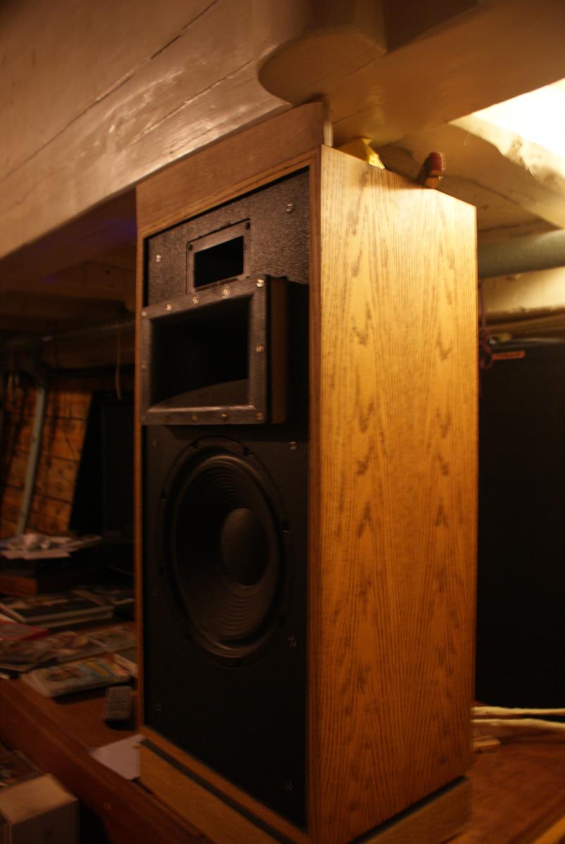

    Nå har jeg ei stund spilt med denne "midlertidige" hornutbyggingen ei stund.
    Måtte ut for å få plass til Altec 902-8T mellomtoner.
    Ble litt lei av å se på styggedommen og bytta tilbake for sjekk.
    Det ble et kort bytte. Altecene måtte tilbake.Ga dem de siste 2 db ene demping
    som Autoformerne kan gi, dvs 6 db mer demping enn originalen, og nå låter det bedre enn før.
    Legg merke til fjøla på toppen, tester for å få større baffel.
    Er jo uansett trangt over høyttalern.

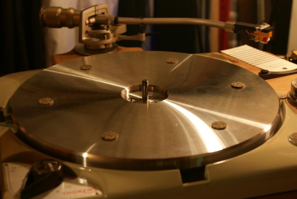

    ikke magnetisk snurreskib\ve
    Sitter å blar igjen om noen gamle bilder. Bl.a. dette av den nye ikkemagnetiske tallerkenen til Thorensen.
    Dermed kunne Vdh Condoren med sin sterke alnicomagnet brukes som den skal.

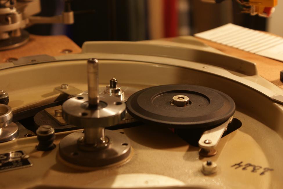

    Bytta også mellomhjul, skal være bedre "gummi" i dette iflg. selger. Nytt lager(i mellomhjulet) er uansett greit etter 50 år.
    Hører jeg forskjell ?
    Tja, Condoren spiller ihvertfall ok nå.
