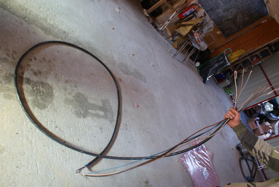

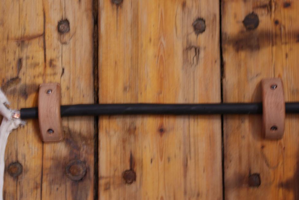

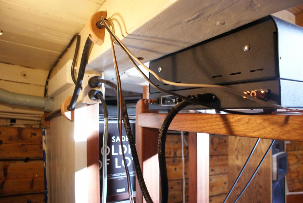

    Fin bukett ferdig terminert.
    1 stk ferdig kabel

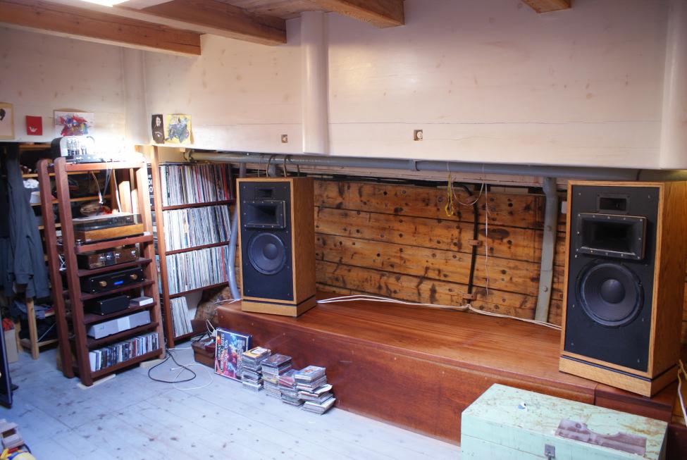

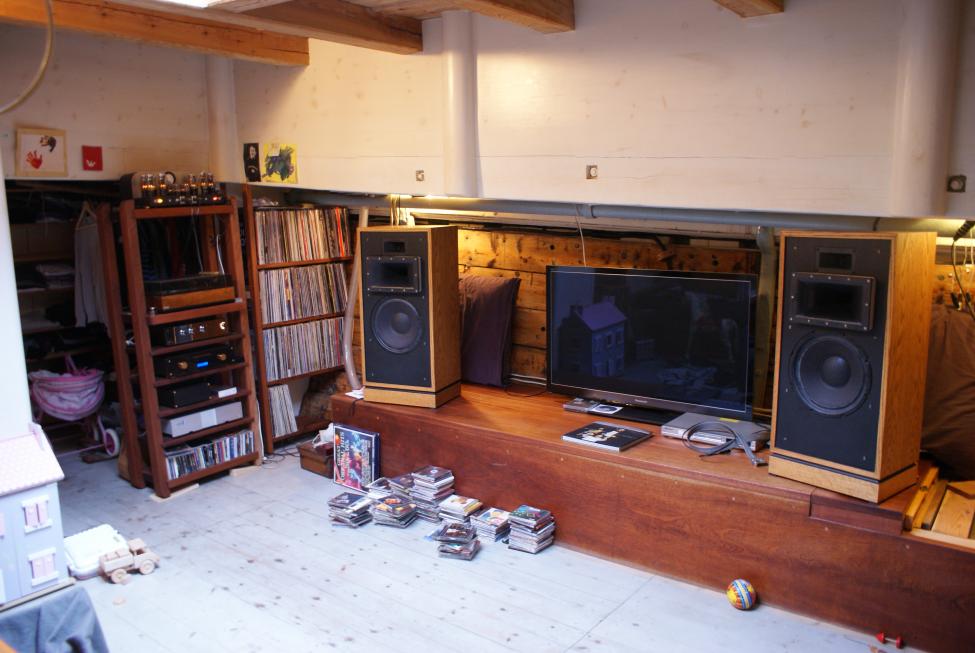

    Da kom det meste på plass. Mangler enda opphenget til dingsehylla.
    Å fjerne rusket mellom høyttalerene var ikke noen lydlig ulempe heller.
    Åpna opp scenen en del.

    Svarte fan, ikke måte på til kabler heller :D
    Veldig bra. Du er dyktig.

    He he. Det er drøye kabler. Mere pinne en kabel egentlig.
    Men det er ikke mange alternative plasseringer for høyttalere og forsterker,
    så da var det lina opp for "fast" installasjon.
    Blir ikke mye kabelbytting framover. Dvs jeg må ha en 2m XLR.

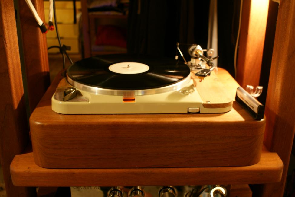

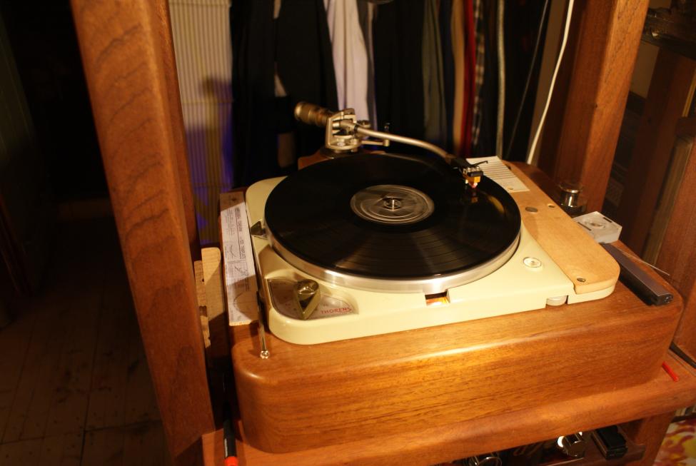

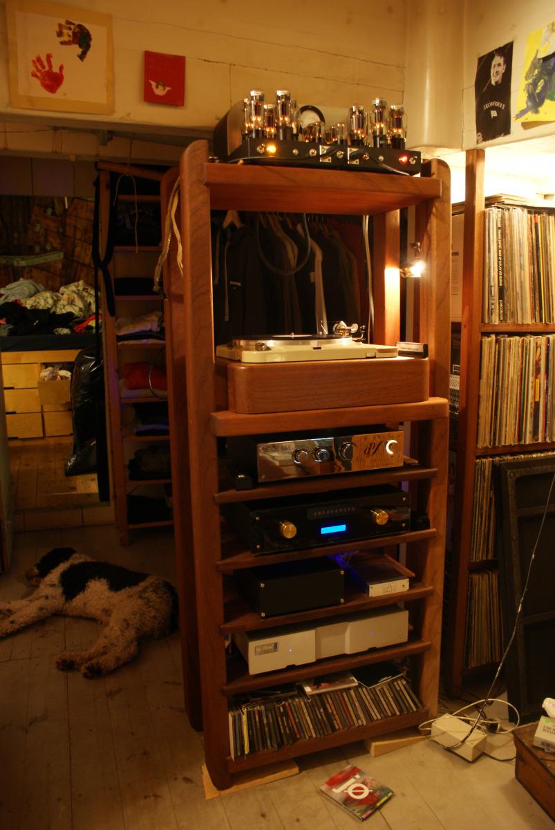

    Med lange nok XLR fra pre til effekt, er det igjen klart for "Kongens" tilbakekomst.
    Thorensen har hatt et par måneders hvile, da jeg antok at en kondensator var gåen.
    Motoren måtte hjelpes i gang. Nå har jeg satt tilbake den uoriginale, nå nyoverhalte,
    motoren som satt i da jeg kjøpte den. Dette er en motor som er merket med "High end for
    Dual or Garrard".
    Funker bedre enn den originale motoren (også nyoverhalt),kjapt opp i fart og holder riktig fart.
    (syns Thorensen får litt mere "pondus" med denne motoren, sikkert innbillning)
    Tok meg en runde med VTA sjekking av Lyra Delos, og her var det litt mer å hente.
    Liker seg klart best her, med armen ca i vater. Fremers 92 grader funka ikke for meg med Delosen.
    Syns denne komboen spiller brukbart her nå.
    57.672
    111.611
    RS-syken ja... hehe... BTW, har 604 stående og spille her :cool: "Maritime Edition"
    Nydelig rack; litt sånn retro-solid wood classic yacht style.. Bra jobba.

    Ser meget bra ut dette :)
    Rack og vinyl snurre har blitt kjempe flott

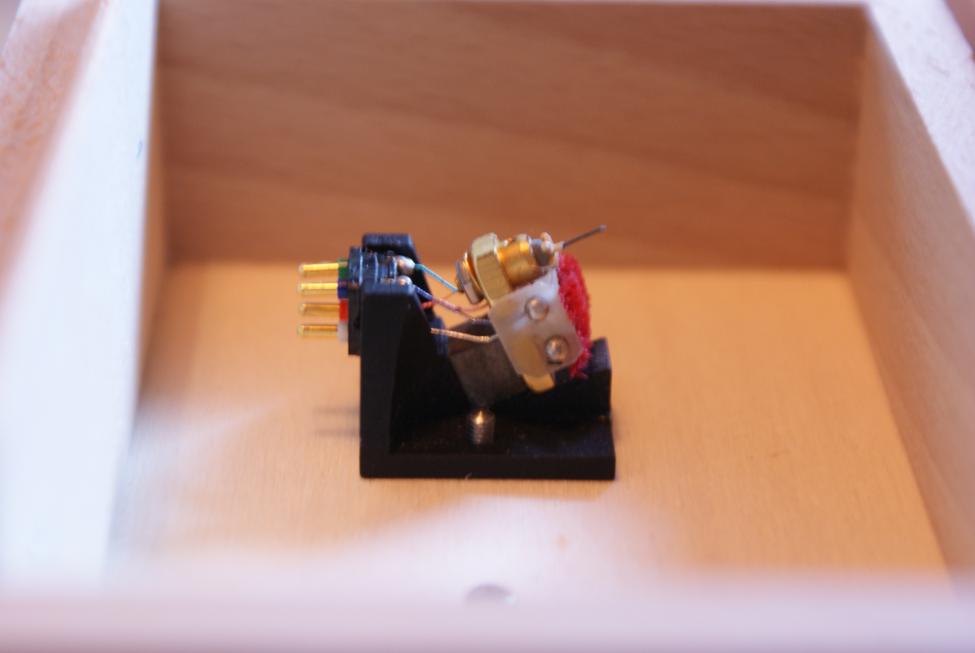

    glimrende gull

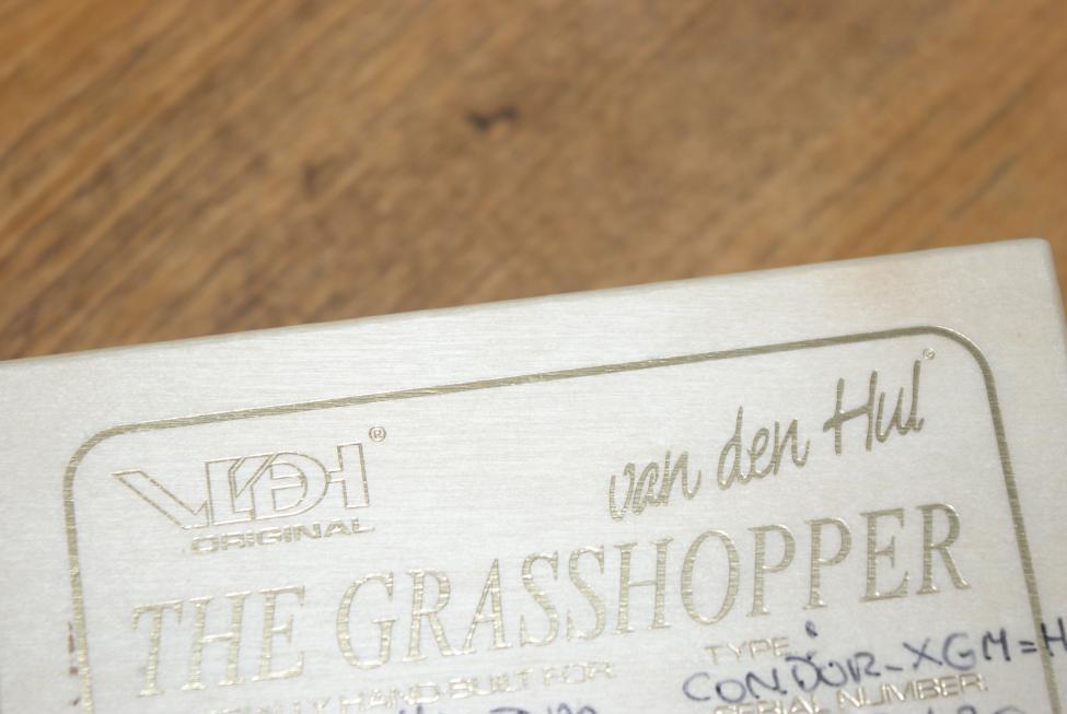

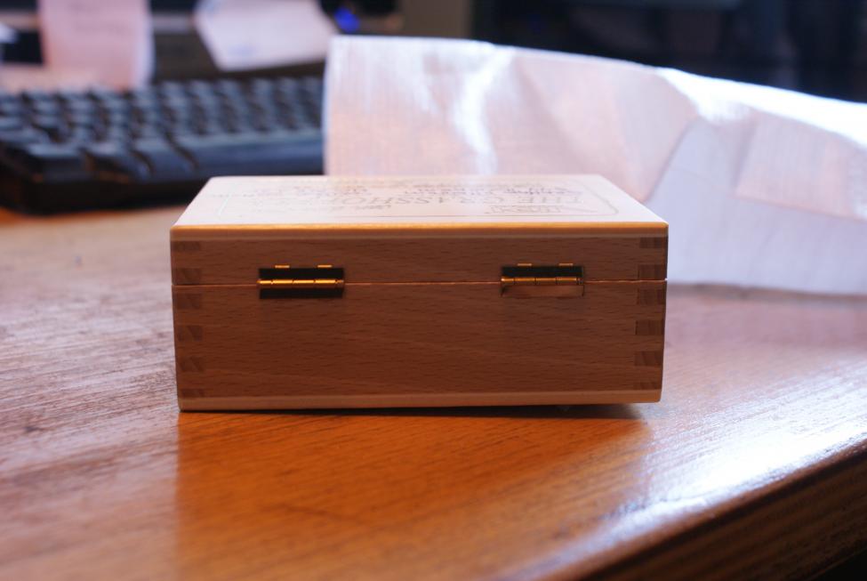

    En grunn til å prøve å gi Delosen optimale betingelser nå, er at denne lille sigareska
    kom med posten i går.
    oppi her lå det nemlig en naken konkurrent
    og for skikkelig sammenligning må jo Delosen også få vist seg fra sin beste side.

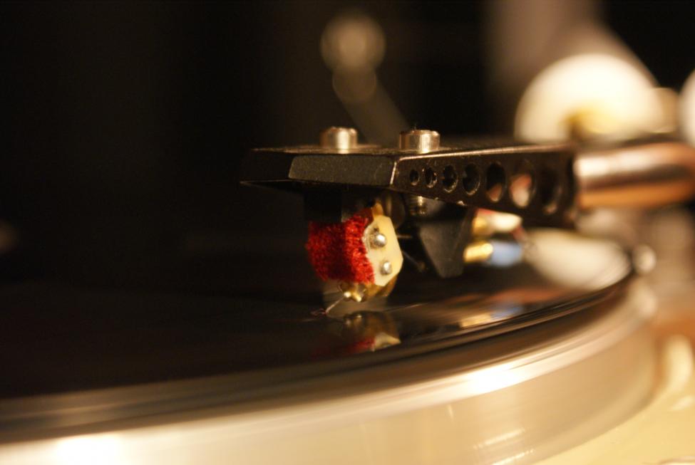

    Nykommeren på plass, noenlunde justert , men spiller allerede greit:)
    og vel så det. Skal fikle litt mer ikveld.
    Satser på å holde blodsukkeret jevnt, rydde pulten for bekymringer, legge ungene, og så håpe at
    pølsefingrene lar seg kontrollere.
    Denne karen er det som ypper seg.

    Hei hvor det går :)
    Grats, hørt mye bra om den pu'n. Men aldri hørt sjøl...ikke ennå iaf.
    Kløpper med kamera blitt du :)

    He he, dette var kjent materie, stilig! Likte løsningen på terminering også.
    Der har du ganske enkelt det beste penger kan kjøpe, godt å komme i havn rørlig!

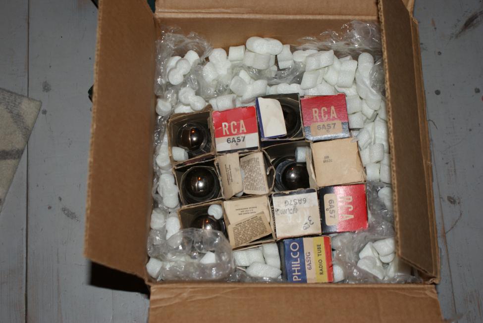

    Ingen skade på ampen, så den lever opptil sitt rykte.
    Fikk inn disse i går.
    Tilsammen 13 stk 6AS7(G) rør til en fornuftig pris
    11 RCA, 1 Philco og 1 Tung Sol. 40-50 og 60 talls.
    Glad nå for at jeg anskaffet meg en rørtester i våres.
    Ikke like artig å teste såpass mange rør direkte i forsterkeren.
    1 var gåent og resten måler bra. I min B&K 666 Dyna Jet rørtester.
    De måler temmelig likt som de nyproduksjonsrusserrøra som sitter i originalt.
    Men, de låter ikke likt. Ikke godt for meg å vite hva det skyldes, men dette er mye
    mer i min gate. Russerrøra låter blikkboks i sammenligning, lett satt på spissen.

    Takk Kjetil. Det nærmer seg ihvertfall.
    Nå fikk jeg nærmest et tilbud jeg ikke kunne si nei til på disse røra.
    Ser at det går an å blakke seg værre på tilsvarende ja..

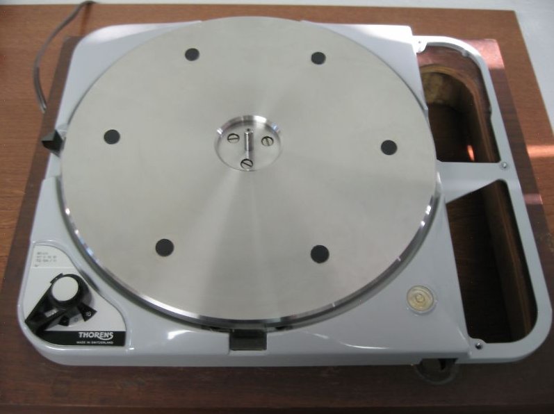

    Pickupen er det ikke noe å si på nei. Kommer vel fra nærområdet ditt denne...
    Har en liten utfordring dog. Alnicomagneten tiltrekkes av jerntallerkenen under , og dermed måtte
    jeg til pærs og bestille en slik:

    Ikke ledende metaller er tingen i så måte :)

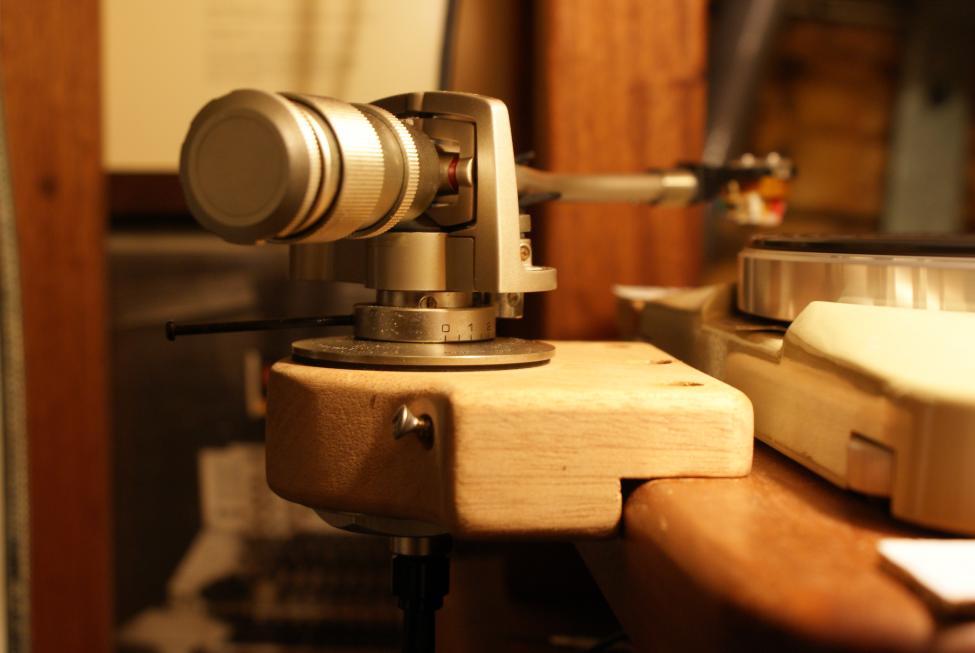

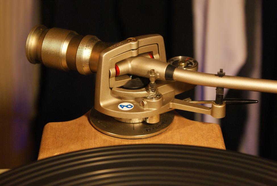

    Kjøpte ei Technics EPA 100 tonearm fra Japan for noen uker siden. Topp og bunnlager var gåent ved mottakkelse dessverre.
    Selger tok heldigvis til fornuft og returnerte omtrent utgifter til lagerbytte.
    Arma fikk seg så en tur til Skottland og Audio-origami mannen. På fredag var det pakke på postkontoret.
    Nye titaniumkuler i lagrene til erstatning for de ødelagte rubykulene er nå på plass.
    Fikk samtidig bytta armkabel og kjøpt ny kabel fra arm til riia. Og digitalvekt.
    Mr. Audio-origami har vært et trivelig nytt bekjentskap. Ryddig, komunikativ, kjapp,rimelig og kunnskapsrik er min opplevelse.
    Anbefales bortimot hemningsløst.

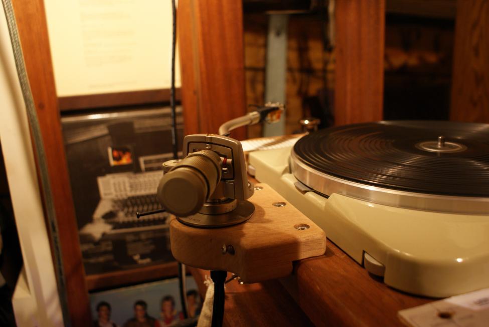

    Nå er dette en 10 tommer, og passer dermed ganske dårlig på Thorensen. Den er såpass tjukk (35mm) i delen som går igjennom
    armbordet, at ramma under armbordet blir i veien. Nå kunne jeg seffa, ha fjerne de 3-4 mm som er i veien, men jeg har ikke lyst til
    å herpe klenodiet, så da ble det å se etter alternative plasseringer.
    rørlig
    15.05.2008
    957
    77
    Man tager hva man haver og ser hvordan det går.
    I vater og godt fastskrudd ser det ut til å funke som ønsket.
    Får godfølelsen av denne.
    Den har en vannvitig lav lagerfriksjon, visstnok på bare 5mg. Det merkes når det skal blåses støv av stiften.
    Må være forsiktig med storeulvblåsing , da arma farer bortover ved den minste lille bris.
    Så nå er det bare å kose seg med vta justering under spilling og justerbar demping for tilpassing til
    forskjellige complianser.

    Tar med et til. Her vises også antiskatefunksjonen , som også kan justeres under spilling.

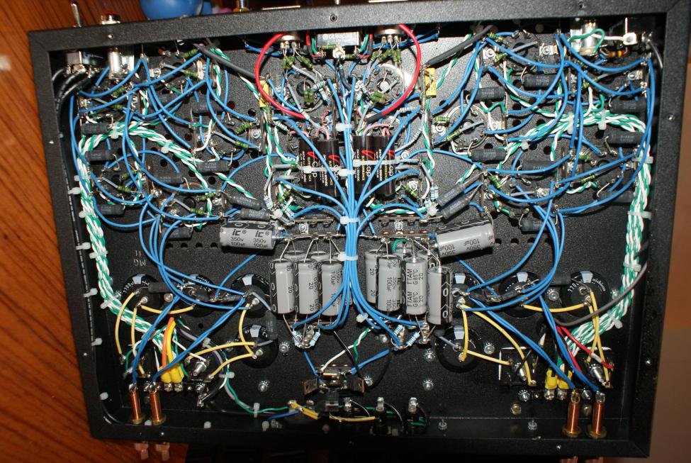

    Når jeg først er i bildemodus, kan jeg vel slenge ut et innvollsbilde av ampen også.

    Fiffig :)
    Kul arm, pros - cons kontra 3009 ?
    Godt å se at det ikke bare er mine amper som ser ut som "rottereir" innv. ;)
    Selvsagt i beste mening.

    Bra at du og selger ble enige - og meget smart løsning på montering, sånt liker jeg!
