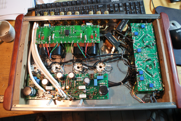

    Sylvania 2A3 ja. Vinnerpremien blir besøk med "nurket" under armen.
    Trenger tips om bra 6sn7 rør, da de som står i visstnok ikke er mer enn "greie".
    Når det gjelder KT88 kontra 2A3 så er jeg vel enda ikke helt i mål konklusjonsmessig.
    Den sniker seg veldig innpå denne 2A3 saken her. Men tror nok jeg unner meg luksusen å beholde en KT88 engel til sitt bruk.
    En annen fin ting med denne, er at den er fullstendig støyfri.
    Nakenbilder: Edit: Kan klikkes på ser jeg

    Ryddigere enn min innv. ;)
    Men støyfri er min også, utroig nok. Er foresten inne til service as we speak. Bytte ett par kondiser og få ryddet opp i ledningshelvete. Regner med at den blir bedre enn ny når den er i hus, til uken regner jeg med.
    Bruker du den som int. ? Eller via EAR ?

    Volum er koblet fra, så EAR må til. Den gjør jobben sin den og nemlig. :)
    Bedre enn ny er ikke dårlig.

    Ma en er tilbake og spiller. Nye smårørsokler og større kondensatorbank+ litt
    opprydding har hatt effekt. Så godt som støyfri, det er deilig.
    Lyden har variert en del, så det virker som det kan være noe innspillingstid på kondensatorene.
    Må komme tilbake til lyden, når det har stabilisert seg.

    Nå høres det ut som de nye kondensatorene har vent seg til sitt nye liv inni Engelen, og eg e strålande nøgd.
    Trur ikke det har vært bedre her enn nå, og enda har jeg ikke bytta de sjabre Kt88 røra.

    Engelen var på Haldentur og fikk nye og større kondensatorer i fjor høst. Ses til venstre i bildet,
    under print. Lyden gikk litt opp og ned i begynnelsen og stabiliserte seg etterhvert. Jeg ble dog ikke
    helt nøgd. Litt schlaff ,om dog dyp nok bass. Hadde jo fra starten vært meningen å ta diodene også.
    De som stod i var 1A 1000V.
    Endte opp med disse her:
    ? Ultrafast 25, 50 and 75 Nanosecond Recovery Times må vel være bra ???
    Kjøpte disse også:
    Heter telefunken og Må vel være bra.
    Vintage dioder. :) Får se om jeg tester en gang.
    Disse MUR diodene stramma ihvertfall godt opp, så nå er ting noenlunde greit. Igjen.
