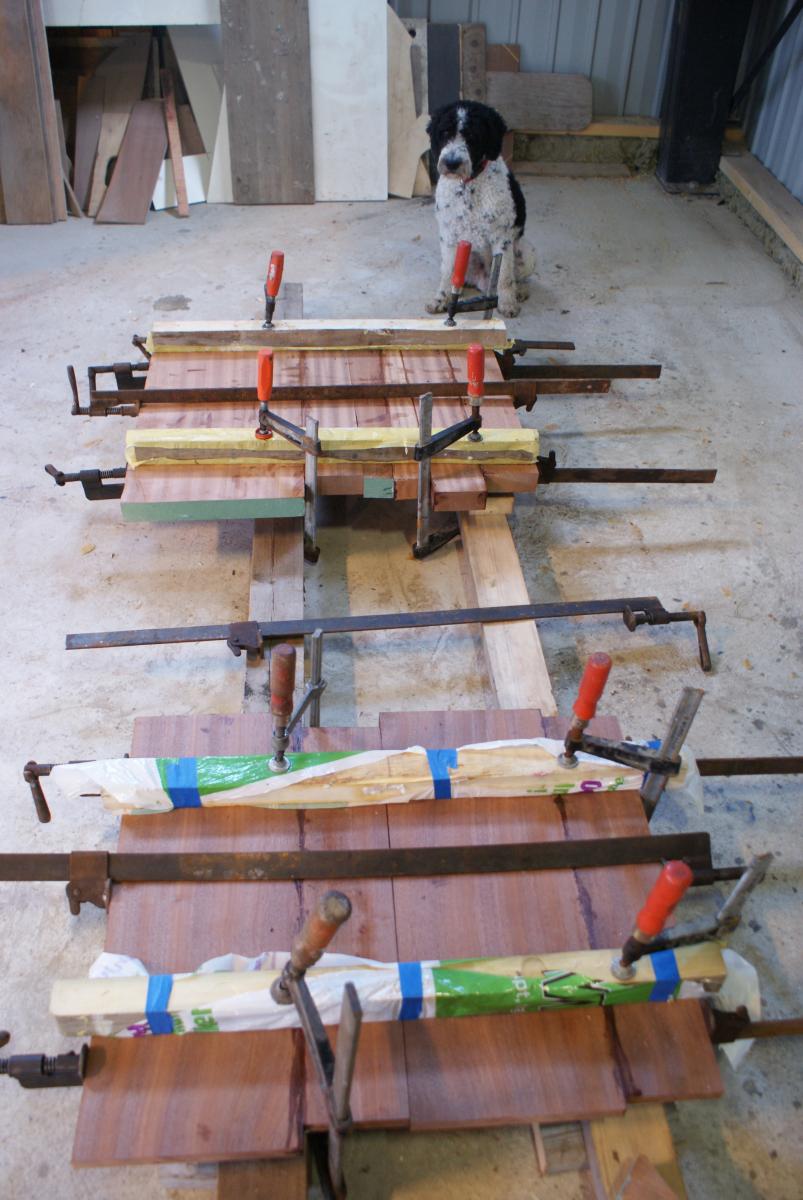

    Og er ikke planken stor nok, så må vi vel lime litt da.
    Kvalitetskontrollen er på plass.

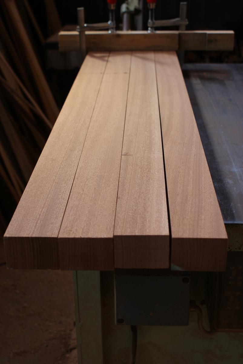

    Nei ikke noe con eller contra teak flåte dette.
    Mahogny er valgt pga at det er relativt dødt og stabilt.
    At det i tillegg er lett å jobbe med gjør jo heller ingen ting.
    Lett å få fine flater ved skjæring / bearbeiding, og greit å få bra overflate / finish

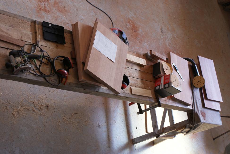

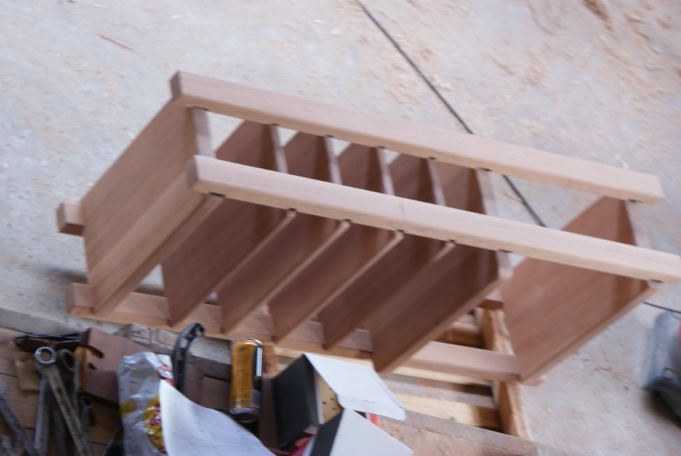

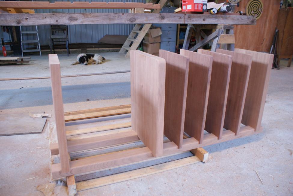

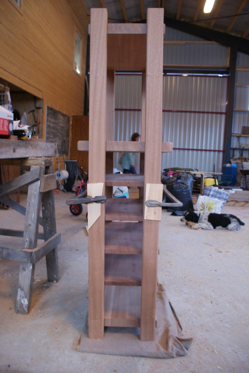

    Da er sidestolper ferdig pusset og klar for fresing.
    Og hyller er på samme stadium.
    Opererer etter litt hver dag prinsippet her.
    Men denne får fortsatt henge i kø ei stund til.

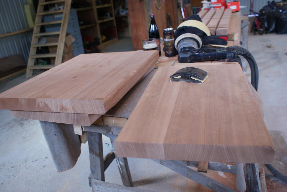

    Da er det den jævla håndpussinga som står for tur. Viktig med godt verktøy.
    Må nøye meg med kjøpeøl til trøst.
    Vis vedlegget 150882
    Noe areale som skal pusses. Fikk operert ei skulder for en drøy måned siden. Den andre tas om 12 dager. Får bruke den i dag.
    Ikke langt unna nå.
    Litt finjustering så er det bare skruingen igjen.

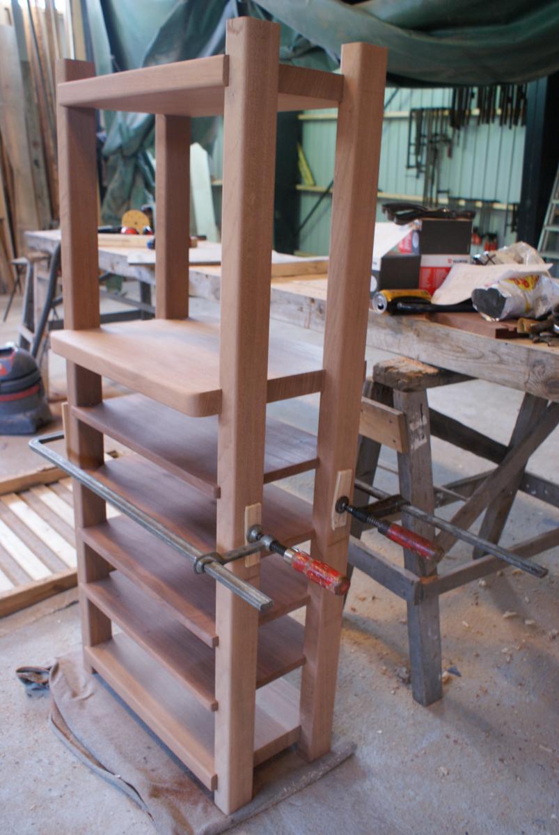

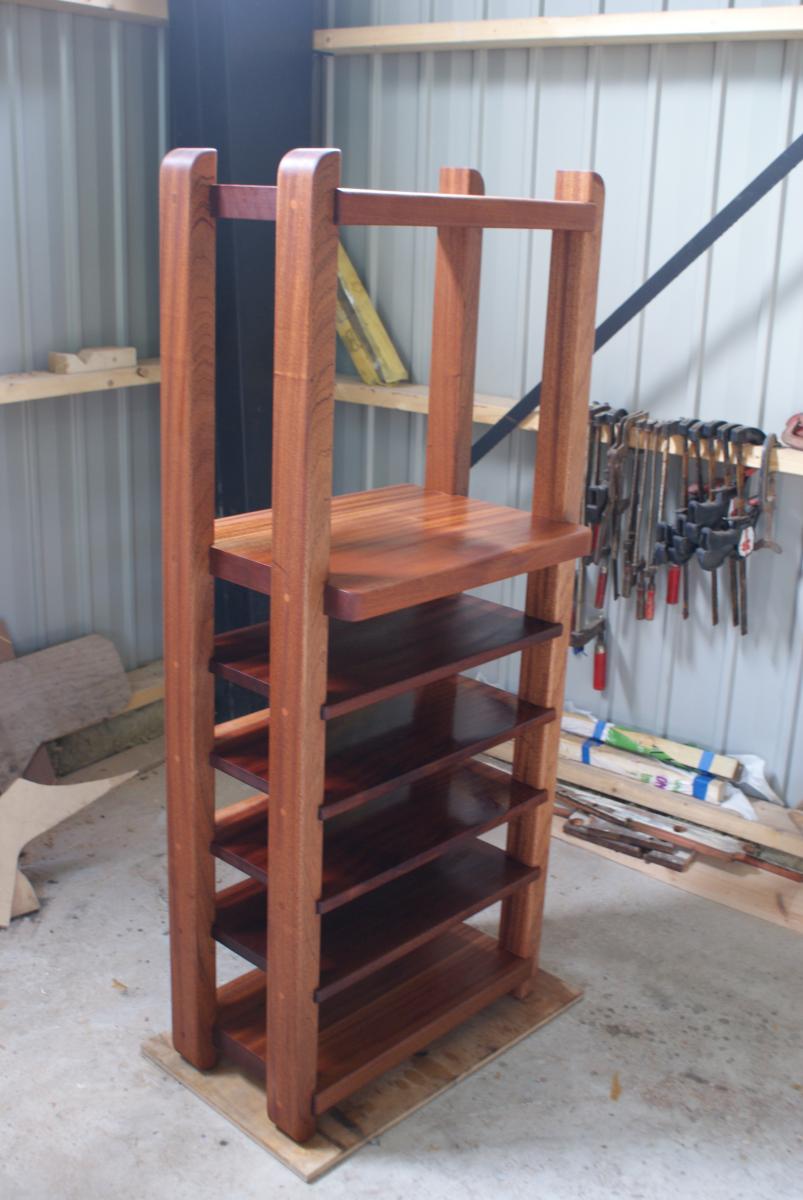

    I full reisning.
    På skråss
    Småtrim og oljing igjen. Ser fram til å få litt orden i dingser og kabelatur.
    I løpet av uka , tenker eg.

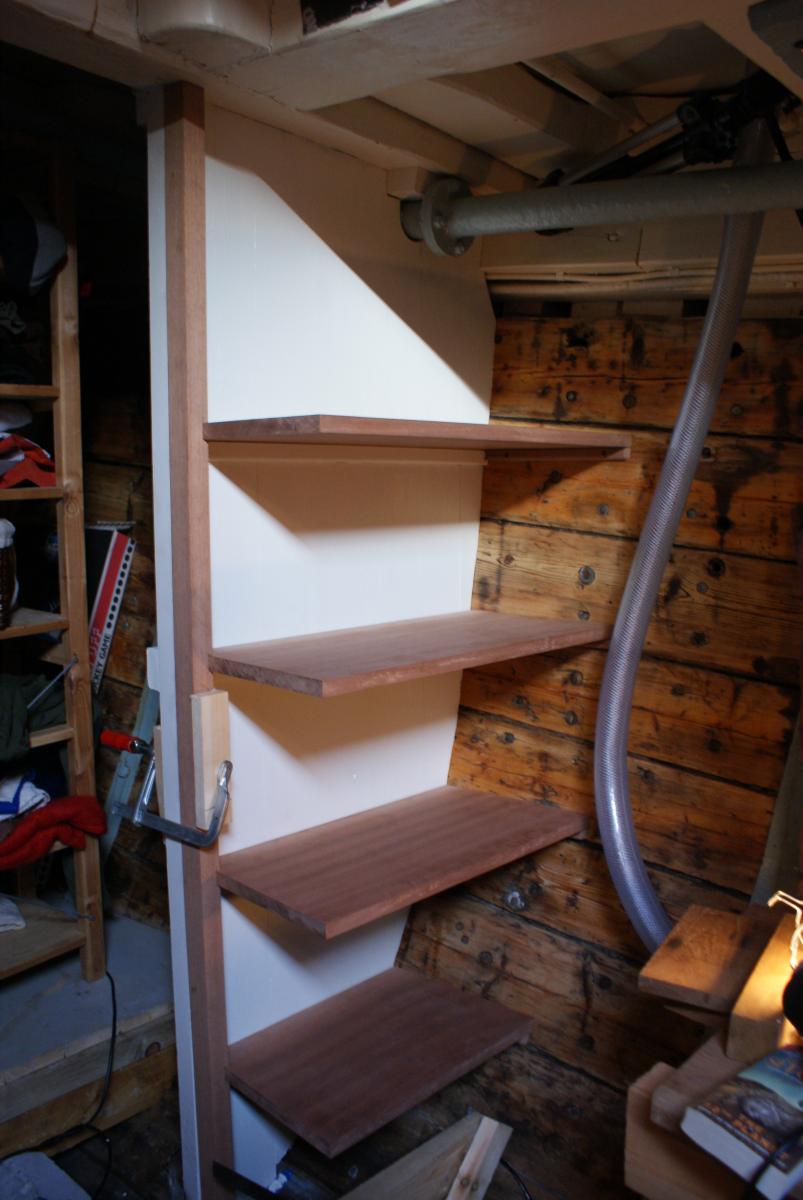

    Kan dette være rett?
    Trenger mer plass til platene som stadig trenger seg på. Siden det drar ut litt med det sfærisk lagretete opphenget til stereoohylla, er det
    greit å nytte tida.
    rørlig
    15.05.2008
    957
    77
    Blir aldri nok.Mangler bare en pinne i nærmeste hjørne så er det innflyttningsklart for vinyl på vift.Bakkveggen (2 tommer furu)står under dekksbjelken og støtter opp.Dette vli også stive av i opphengspunktet for stereohylla.Som jeg er utålmodig etter å få på plass.

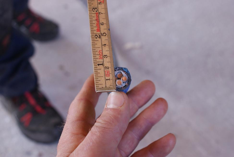

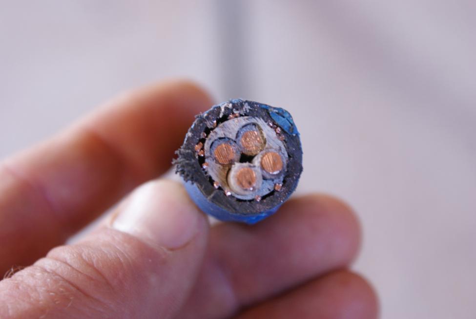

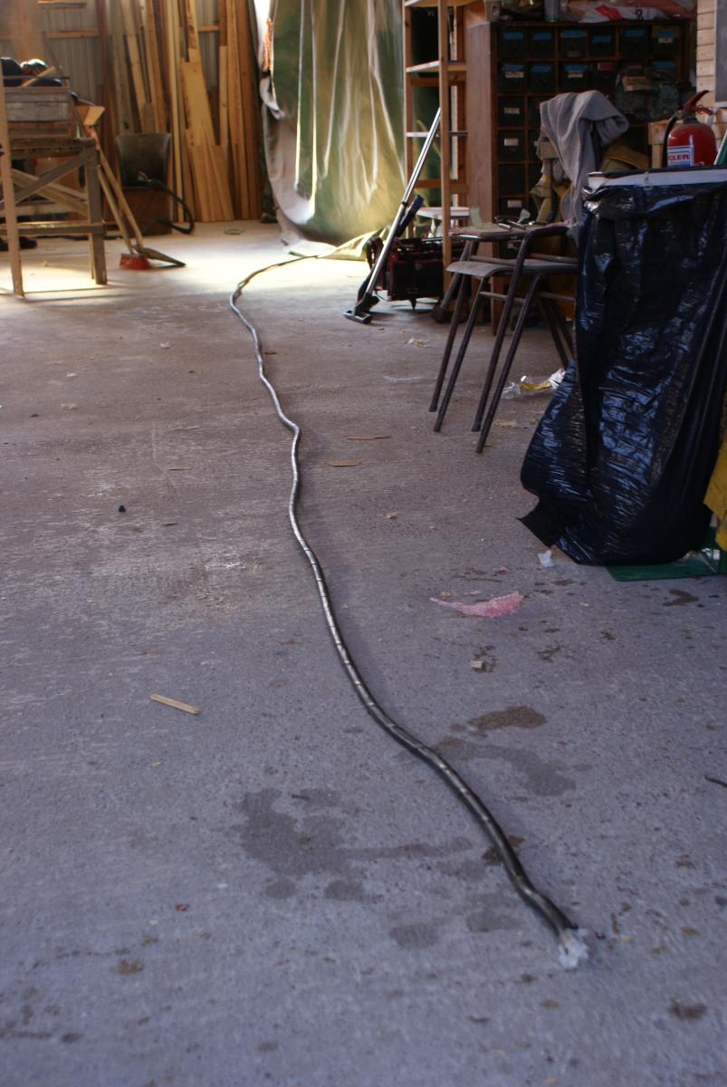

    Med flytting av dingser vekk fra mellom høyttalerene og ut på sida, øker også
    lengden på høyttalerkablene.
    Blir ca 7m lang denne, så jeg har valgt noenlunde dimensjon.
    4 x 10 mm2
