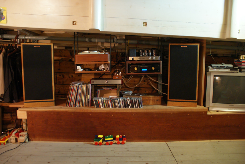

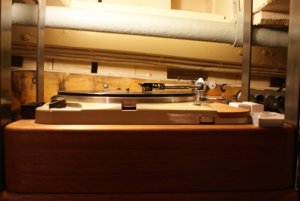

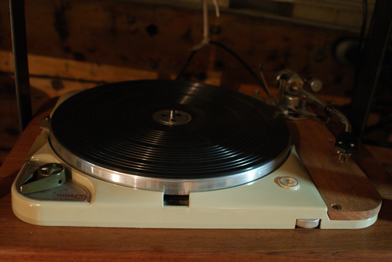

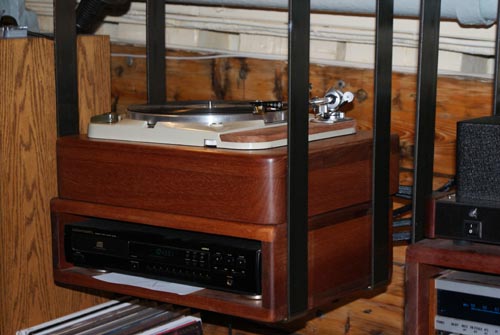

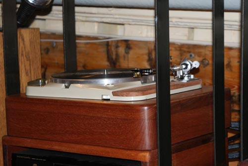

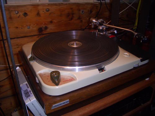

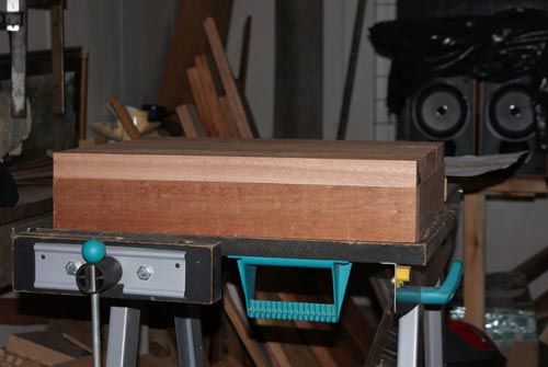

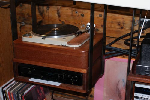

    Målet er at alle komponentene skal ha nok oppdrift til selv å holde seg flytende.

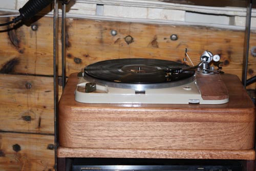

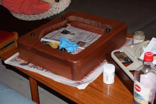

    Først trodde jeg det var State of the Art fyringsved ;), så et mislykka utedosete ;D , men steike ta, her er det tydeligvis noen om har det i fingra. Utrolig fin finnish. Kult! :D
    rolfozzy
    01.11.2005
    16.361
    6.540

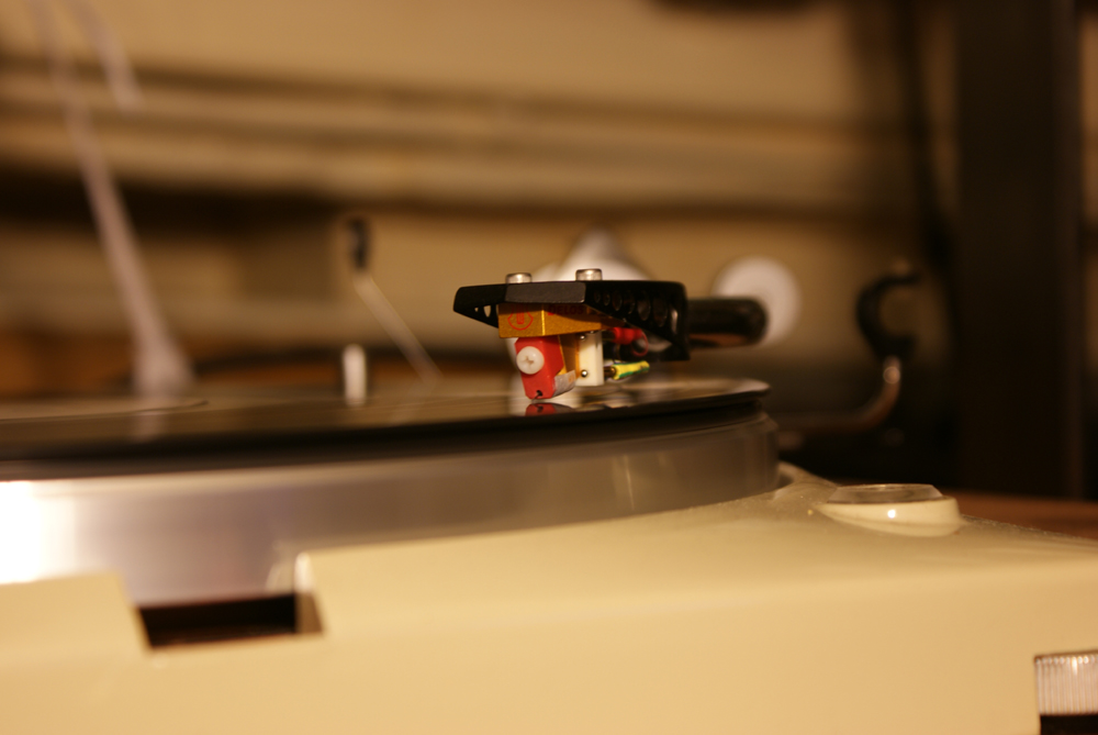

    Men dette så da flott ut, rørlig. Fra plankehaug til plinth på et vips.

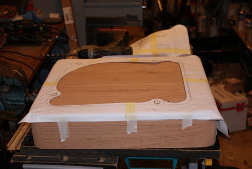

    rørlig skrev:
    Så passa den til og med.
    Heftig original start...kjør på rørlig, detta går så det suser i røret....har du litt info på innmaten?

    TAS skrev:
    mvh,
    tas

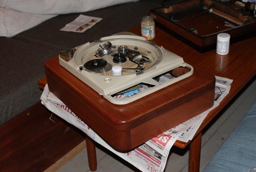

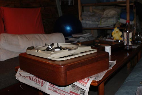

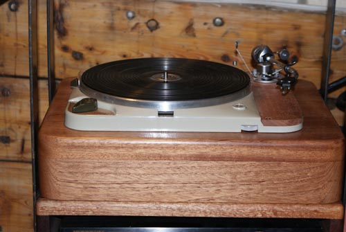

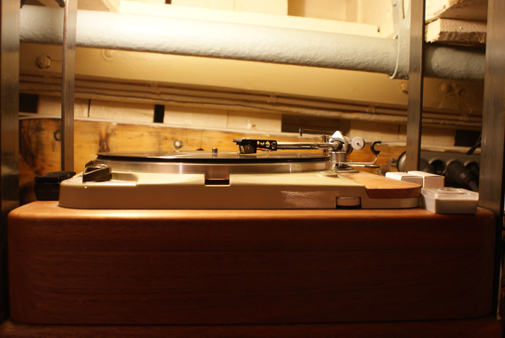

    Platespilleren er en Thorens TD124 MkI, tidlig 60 tall. Produsert fra 57-67.
    Min satt i en plinth fra senere Bang og Olufsen, dengang Beogram og het Beogram 3000

    En av de beste platespillere som noen gang er lagd.
    Spiller utrolig bra.

    rørlig skrev:
    Må kanskje få seg noen større føtter?
    Nydlig spiller dette rørlig,har en selv og har spilt mye på den. Begynner og bli en stund siden. Men den skal fram igjen. :)
    Har orginalbrosjyre til 124. Den er fra 61 og kan godt kopiere denne til deg hvis det er av inntresse.
    Mvh Roar

    Du er dyktig med henda dine rørlig :)
    En flott spiller som spiller forrykende bra.

    Slorbak skrev:
    Mvh Roar
    Synes selv den er både vakker og velspillende.Som alt annet gammelt trenger den litt vedlikehold, men; solid konstruksjon. ;)
    Originalbrosjyrekopi høres bra ut. :)

    rørlig skrev:
    rolfozzy skrev:
    Hvorfor det?
    Syns kanskje den gikk litt i ett med planken under.
    Ser veldig helhetlig og fint ut på bilde syns nå jeg da.
    Men skal du absolutt ha noen føtter på den, kan jeg anbefale noen de har på Clas.
    Hard vibrasjonsdempende gummi. Selges i poser med fire stk. Koster nesten ingenting.
    Jeg har satt tre av de under min spiller. De kan skrus fast, men jeg bare festa de med dobbeltsidig tape.

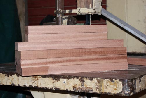

    Takk for det. :)
    Den er jo pussa litt. Valgte å gå for olje - voks - polering istedetfor lakk. :)

    rørlig skrev:
    Valgte å gå for ojle - voks - polering istedetfor lakk. :)
    Nydelig arbeid, rørlig!
    Kan du si noe mer om hva slags oljer og voks du brukte?

    coolbiz skrev:
    Takk for det.
    Man tager hva man haver:
    Treverket er mahogny. Hadde noe teakolje stående, så kassen har fått 10-15 strøk med denne.
    Pusset litt imellom,først med 320 papir, avsluttet med 800.
    Voksen er noe båtvoks jeg hadde stående: 3M Marine Ultra Performance Paste Wax ;)
    Skal prøve ut annen voks etterhvert.

    Det får'n si, pent håndtverk Rørlig!
    Det var en staselig plint til den gamle kverna, morsomt (men ikke overraskende ;) )
    at du gikk for olje og voks istedetfor lakk. Resultatet ser sobert ut. :)

    Takker. Dette er jo første kassen jeg lager til Thorensen,men jeg er litt fornøyd jeg og. :D

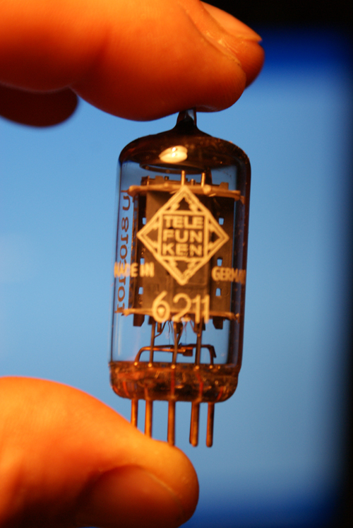

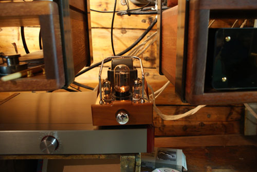

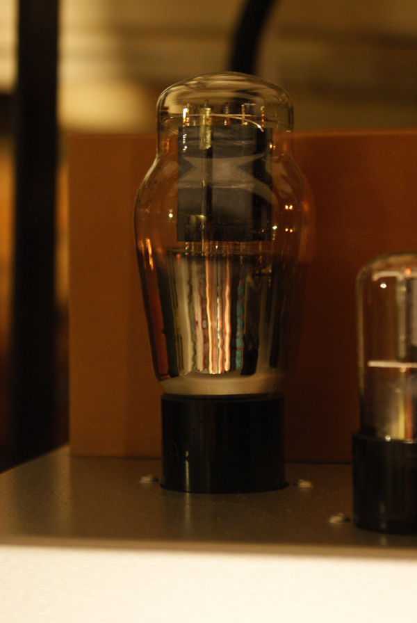

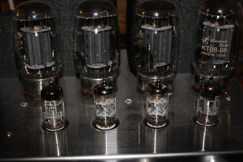

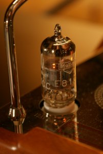

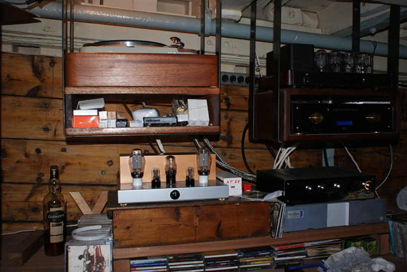

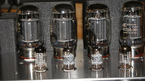

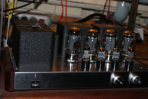

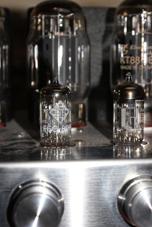

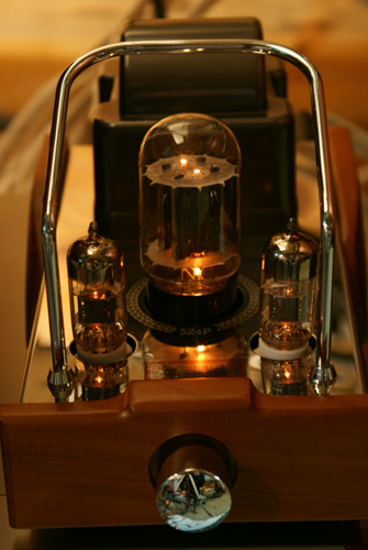

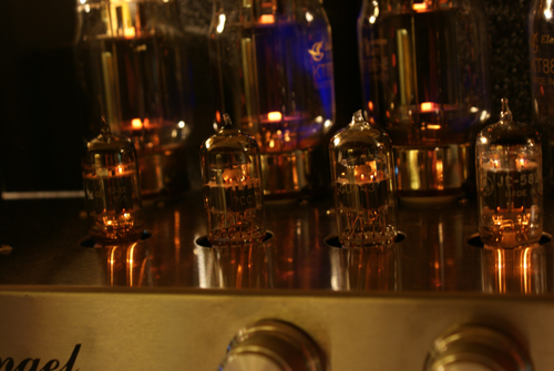

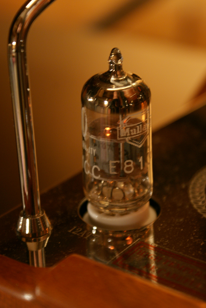

    I dag har engelen fått seg nye(dvs ubrukte) rør.:
    Telefunken ECC 801 S
    Blir spennende å se om de så vidt innspilte Mullard cv4003 blir gode venner med disse.
    Har vært en del bra rørkomboer innom engelen dette året. Så langt innbiller jeg meg at dette blir den beste. :)
    Mullardene har ihvertfall vært her lenge nok til å forsvare plassen.
    Hvorfor det?
    Kan vel prøve de. Har noen spikes liggende, men det blir så høyt. ::)
    Vennlig hilsen
    Morten
    Takk.
    Redd det skulle bli for blankt med lakking. Men det kan endres senere. Er den først lakka, blir det en liten jobb å fjerne lakken pent.
