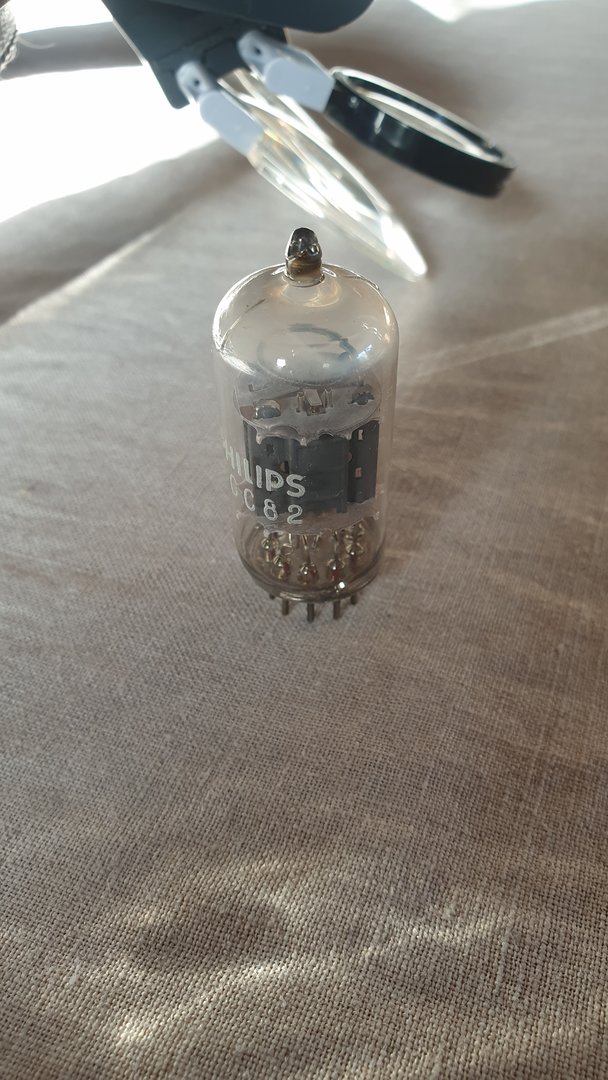

    Du snakker me rullet over til Philips ecc82 på preamp tidlig på kvelden, alt vel men nu holdt høyre kanal helt kjeft uten noe forvarsel . Det skal sies left ch spilte bare videre ingen feilmelding ( hehe ) dette er mitt aller første preamp rør som har avgått ved døden .
    Bjørn.H
    03.07.2004
    25.018
    10.673
    Disse skal prøves neste uke.
    Laban MK3
    23.03.2016
    3.626
    2.481
    Plankebyen
    Haha tenkte me skulle merke det defekte 12au7 røret så det ikke blandet seg med andre rør , det var virkelig ikke nødvendig vacuum var lenger ikke en tilstand.
    Sprekk i bunn av rør huff og huff .
