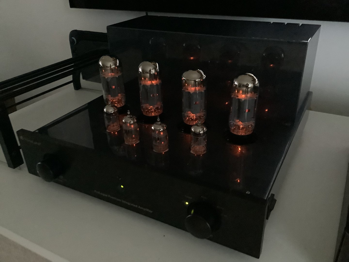

    HeyHo
    20.10.2016
    1.704
    3.443
    Har fått inn noen rør fra Langrex og Watford Valves men husmaling blir prioritert 🙄
    Får komme sterkere tilbake, god helg til alle Primaluna venner 🙂

    HeyHo
    20.10.2016
    1.704
    3.443
    Rca black plate inn på vingen, dei skal selvfølgelig også prøves på fronten.
    Ellers ligger det klar noen 6L6GC som skal testes når malerjobben er over, bare en vegg igjen heldigvis.
    HeyHo
    20.10.2016
    1.704
    3.443
    Har fått noen timer med 6L6GC, litt slankere enn 6ca7 og muligens mer tight bass. Helt greit til 80's disco, pop og new wave men 6ca7 er hakket bedre.

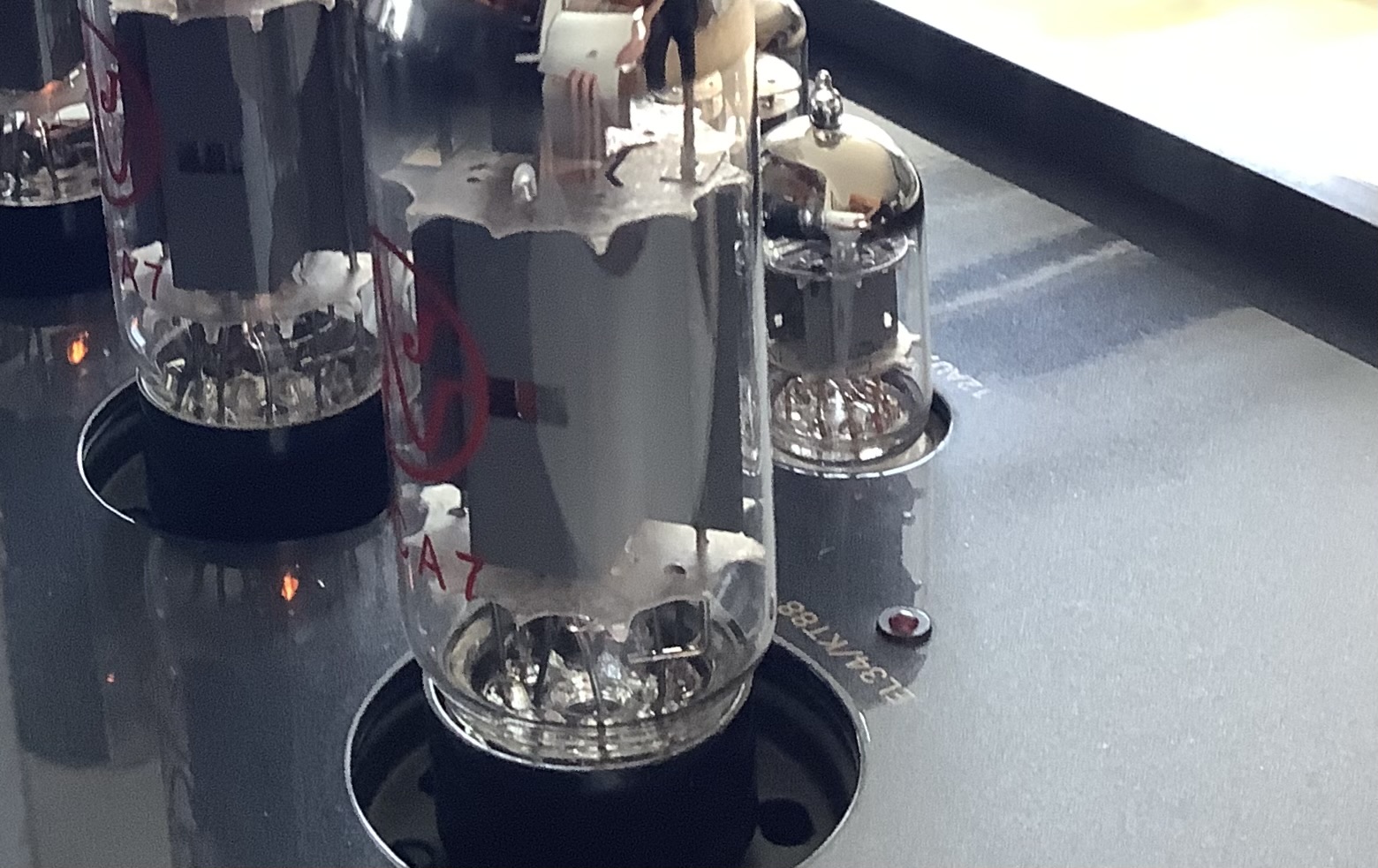

    skjetlein
    13.07.2003
    77
    Grimstad
    Anskaffet et sett JJ KT77 basert på positiv omtale til evo300i, men ikke testet enda. Kan gi lyd når det har dannet seg et inntrykk (om jeg husker).
