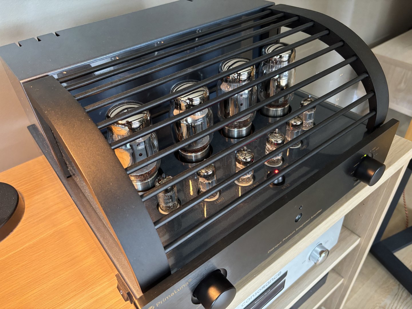

    Er relativt fersk PrimaLuna-eier selv. Kjøpte en Dialogue Premium for en liten tid tilbake for å teste rør sammen med mine Harbeth SHL5+. Har hatt ymse SS-forsterkere den siste tiden, men savnet etter rør ble rett og slett for stort. Var i utgangspunktet litt skeptisk, da Harbeth er relativt tungdrevne, men mener selv at PL håndterer disse svært godt. Har testet med litt forskjellige effektrør; både EL34, KT150 og KT88. Endte til slutt på at KT88 er de mest allsidige rørene, til min svært varierte musikksmak. Passe friske i toppen, samtidig som de har god kontroll nedover i registeret.
    Så her er den i all sin prakt, bestykket med Mullard KT88 effektrør og Mullard CV4003 på hele frontrekka.

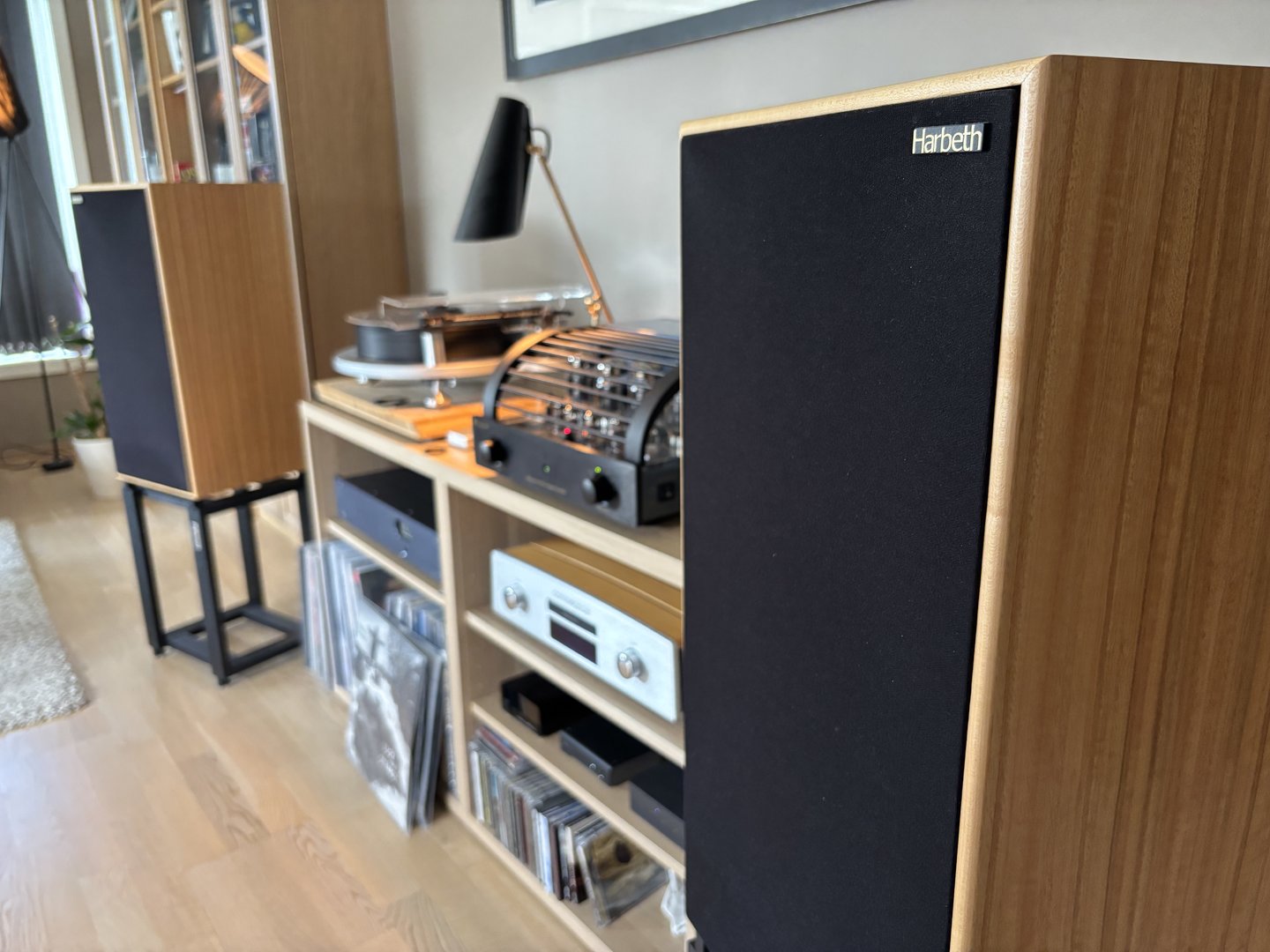

    Vis vedlegget 1123150 Vis vedlegget 1123151
    Meget flott oppsett! Likte du kt røra for dem klarte å drive Harbeth mer effektivt? Eller var det noen andre faktorer som fikk deg til å velge dem fremfor feks el34 eller noe annet? Synes KT ser sexy ut, men hørt dem er mer "Åpne" i lyden :)
    Takker! :). Grunnen til at jeg landet på KT88 er fordi jeg synes de er et godt kompromiss mellom KT150 sin fyldige bass og friskheten til EL34. I og med at jeg spiller veldig mye variert musikk, måtte jeg ha noe som fungerer på alt fra prog-rock, singer-songwriter og klassisk. Uten at jeg er ekspert på audiofile begreper, vil jeg si at KT88 er mer "åpne" enn KT150, men mangler noe på mellomtonen til EL34.

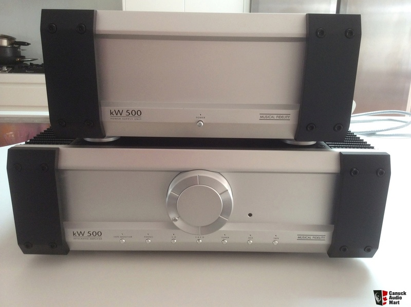

    Her er mine prima luna forsterkerere. er meget fornøyd. Hadde tidligere KW 500 men Prima Luna spiller så fint at en kan spille LP plater i timesvis.
    Ivvien
    26.03.2025
    99
    Her er mine prima luna forsterkerere. er meget fornøyd. Hadde tidligere KW 500 men Prima Luna spiller så fint at en kan spille LP plater i timesvis. Vis vedlegget 1124817 Vis vedlegget 1124818 Vis vedlegget 1124819 Vis vedlegget 1124820
    Forsterkere, i flertall... 😍
    Her snakker vi ikke småtteri! Må innrømme at jeg er mer enn bare litt misunnelig – det der er rett og slett et oppsett det står respekt av.
    Veldig flott oppsett og gjennomføring – ser ut som både lyd og estetikk er på plass her. All honnør

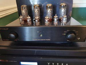

    Gjelder vinyl - EVO 200 - Klipsch Forte IV
    Har nå følgende rør sett fra venstre til høyre i EVO 200:
    - Gold Lion KT77 Genalex
    - Philips EL34 XF2
    - Red... Lifetime 6CA7 EL34 (vanskelig å lese hele teksten, men dere skjønner sikkert)
    - Brimar CV4003
    - Philips miniwatt ECC82
    - Brimar CV4003
    Har originale rør i tillegg:
    - 4stk Primaluna EL34
    - 4stk Primaluna 12AU7
    Roqer
    31.01.2009
    592
    265
    Starta lettvint. Bytta om CV4003 og ECC82. Ble veldig mye roligere i toppen og en del mere i bunn.
    Vet ikke hvorfor, men man lærer så lenge man bytter…
    EDIT: Eller påfyll… originale rør på plass. EL34 og ikke noe KT77, og det ble en helt annet lyd i Fortene. Snakk på mellomtone. Helt i min smak der altså.
    Neste blir vel et evig bytte av gain-rørene :)
