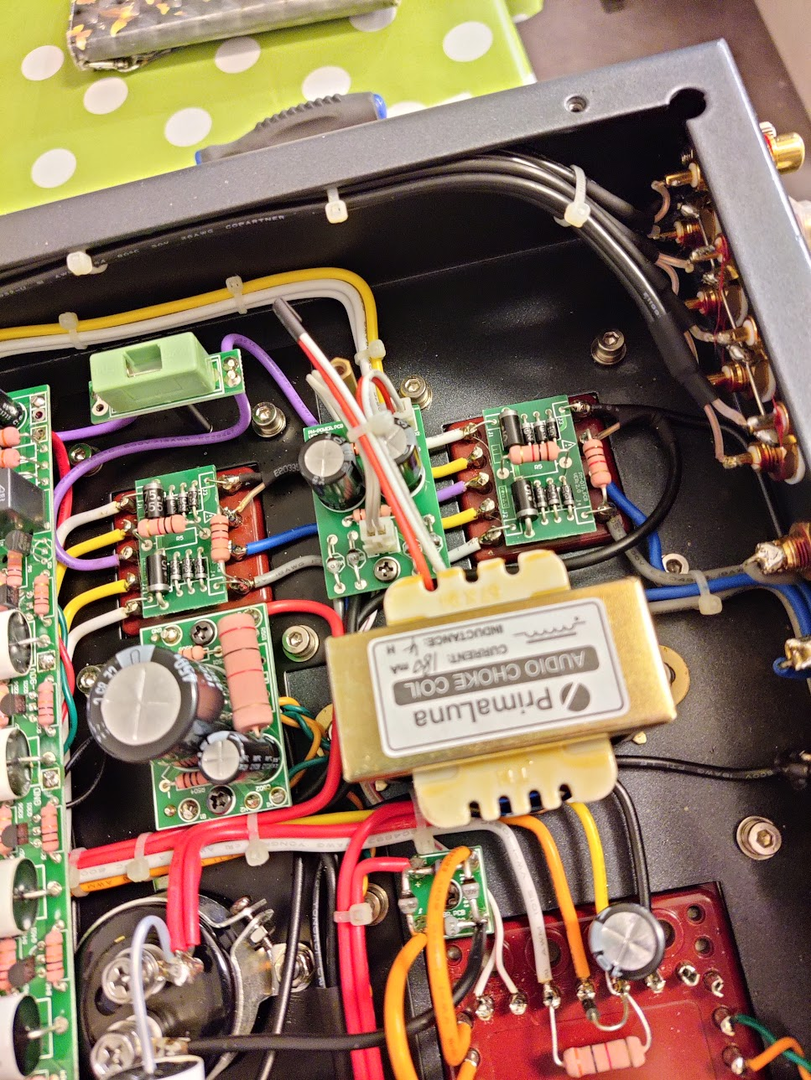

Jeg sier ikke det.DU sier step up trafo er best mot støy og brum. DA virker det som at du får brum og støy uten. Men revolver etter spøk, passer det MM/MC kortet ProLogue Classic også?
Så på det der. Ser ikke hvor spenningen til kortet tas fra.Ligger montering anvisning nederst på siden av PhonoLogue men finner bare det korte MM kortet anvist ?
Owner's Manuals — PrimaLuna USA (primaluna-usa.com)
OK, da tror jeg ikke jeg vil prøve.... Hvem kan eventuelt gjøre dette - da tenker jeg firma/seriøs aktør?Hvis du er helt blank er nok muligheten for å lykkes ikke så stor.
Du må kunne lodde og helst ha muligheten til å teste om det har blitt bra.
Nesten plug & play. Nesten......OK, da tror jeg ikke jeg vil prøve.... Hvem kan eventuelt gjøre dette - da tenker jeg firma/seriøs aktør?
Har ikke koblet.Bare et spørsmål: hvilken inngang har du loddet kortet på bildet du la ved, Audiomix?

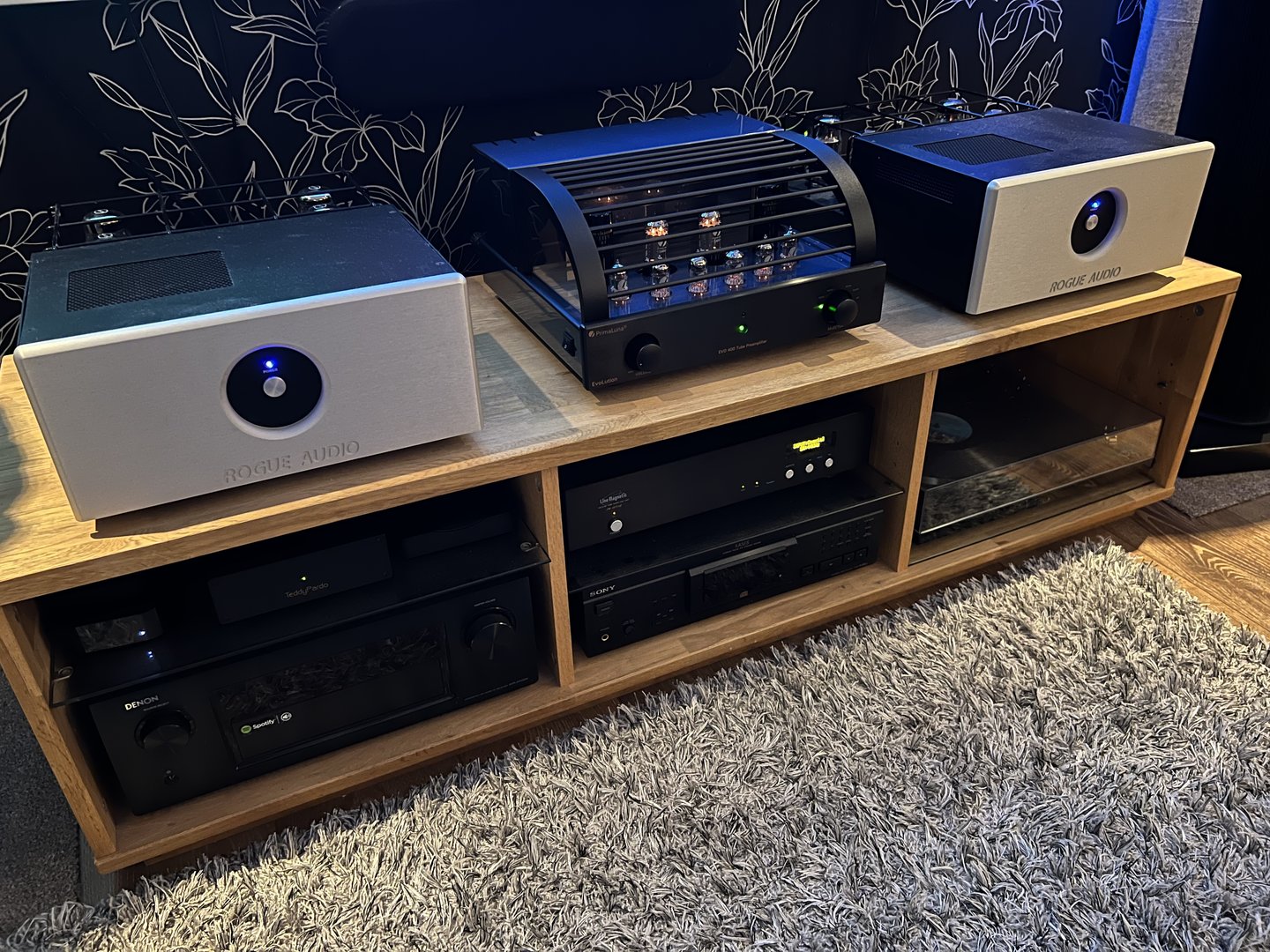

Har du prøvet med pre fra Rogue Audio?En liten nyttårhilsen fra meg og min relativt nyankomne Evo 400 pre. Er ikke uten grunn at jeg stadig vender tilbake til Primaluna. Både eierglede og lydglede faller på plass. Vis vedlegget 776799
Jepp. Jeg hadde Rogue Athena sammen med disse monoblokkene. Athena spilte veldig flott den. Detaljert i topp og med god bunn. Evo 400 har noe varmere mellomtone enn Athena, og kanskje litt mer ''rør-magi''. Det blir litt smak og behag... Så var planen å kvitte med med hele Rogue-settet grunnet misnøye fra øverstkommanderende, men så forsvant Athena separat. Og plutselig kom det en ny komponent (Evo 400) inn døra. Så nå er vi like langtHar du prøvet med pre fra Rogue Audio?

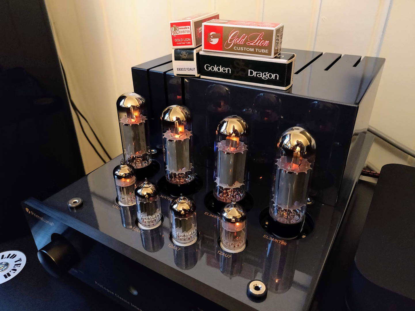

Hvor lang tid har den spillet ? Det kan tage lidt tid før rørene har stabiliseret sig, så måske vente lidt før du køber nye rør.
Det har jeg prøvd det er i ultralinær modus jeg ønsker og få forandret på skarpheten i diskantområdet.Du kan starte med å switche over til triode fra ultralineær drift, om du ikke alt har gjort det![]()
Takker skal prøve milliardNå vet jeg ikke hvilke rør du har fra før. Men det enkleste svaret er Mullard i de to midterste smårørene. Primaluna sier at disse gjør størst forskjell i lyden. Er i hvert fall forholdsvis kjapt og rimelig å prøve først.
Supert takk får teste litt tuber etter hvertIkke feil med Mullard der også, ut i fra det du skriver. Jeg har dessverre ikke testet så mye EL34, men vet at Winged-C ofte er godt likt.
Edit: ellers så er jeg generelt veldig glad i Philips MiniWatt i de fleste posisjoner, uten å spesifikt ha testet i EL34.
Philips Miniwatt EL 34 er ikke det mest vanlige disse dager.Ikke feil med Mullard der også, ut i fra det du skriver. Jeg har dessverre ikke testet så mye EL34, men vet at Winged-C ofte er godt likt.
