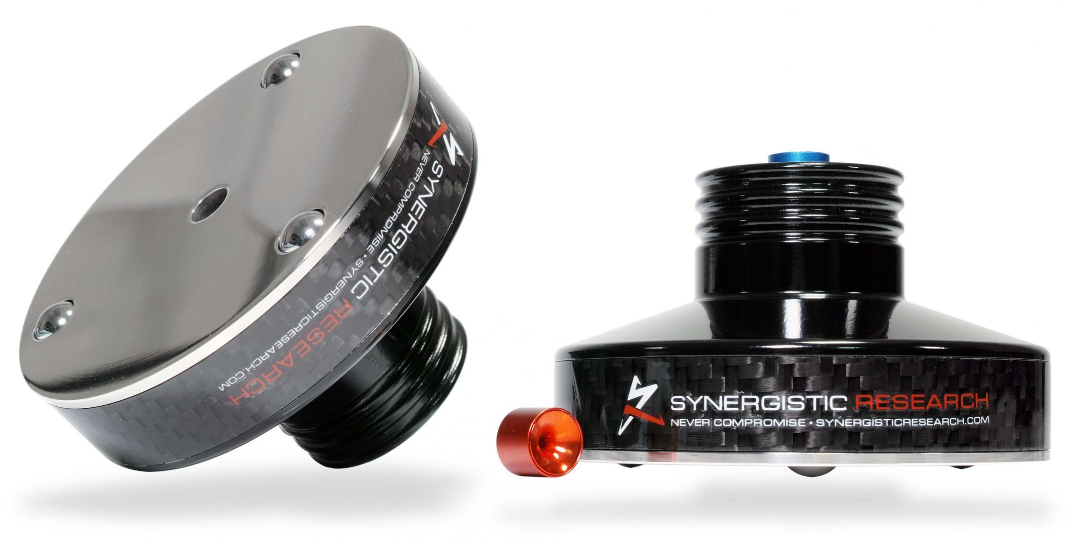

    Synergistic Research UEF record weight. Perfekt for deg. Rett over 10k.
    Vis vedlegget 1151204
    den er er jo komplett idiotisk. med kuler som sørger for ustabil posisjon og slakk må være det værste kan kan kjøpe.
    Det suverent beste en en Michell clamp, klemmer platen ned og flate med mer enn en 10kg vekt kan gjøre , og det uten å påvirke lageret. Vekt plassert i senter bidrar ytterst lite til dreiemomentet. Vekt er kun en reserveløsning til nytte for de som har for kort spindel til å bruke Michell Clamp, effekten er en brøkdel, og dermer mer en visuell effekt mht feeelgood
    Jeg har Michell clamp, clearaudio clamp, Avid vekt, noname vekt, det neste blir en skru ned clamp Orbe type den er enda bedre enn MIchell
