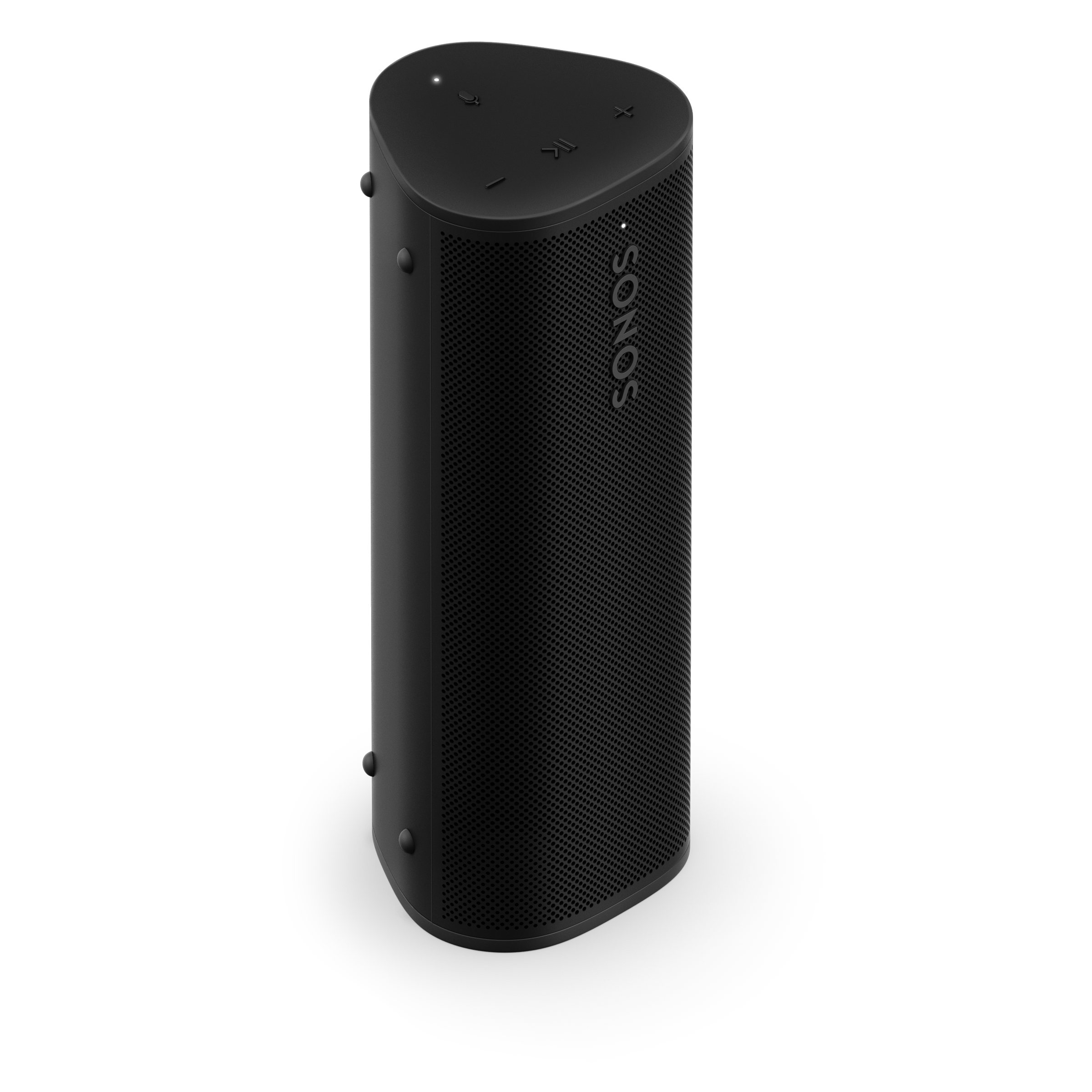

    Sonos lanserer Roam - en kompakt høyttaler til 1795,- med lovnader om god lyd, mulighet for wifi+blåtann, batteridrift og innebygget romkorreksjon. Kan også på wifi pares to og to i stereo. Hvis denne låter i nærheten av Sonos One så er det ganske fristende med et superfleksibelt oppsett ala det for 3500,-.
    Min erfaring med Sonos One i stereo er at de når korrigert med Trueplay låter nesten sjokkerende bra. Jeg testet mot et par aktive Dynaudio til 15 000 paret og rent musikalsk foretrakk ørene Sonos langt på vei - selv om hifi-hjernen min hører Dynaudio på mange måter er bedre. Dog til 5X kostnaden og mer komplisert oppsett.
    Jeg får et testeksemplar neste uke, og det blir spennende å se om løftet oppfylles om at den spiller like godt som Sonos One, bare lavere. Enig i at dette er et interessant produkt.
    Ellers regner jeg med at det er fleksibiliteten med batteridrift som gjør at denne er interessant i forhold til en One / One SL. Hvis det potensialet ikke skal utnyttes er det sikkert like greit å kjøpe en eller to stk. One.

    Jeg har en Move som jeg bruker på terassen.Veldig fornøyd med lyden i den,men den er litt stor og tung å ha med på reise.Har ett innbytte produkt igjen,så jeg kjøper denne nye med 30% avslag.
