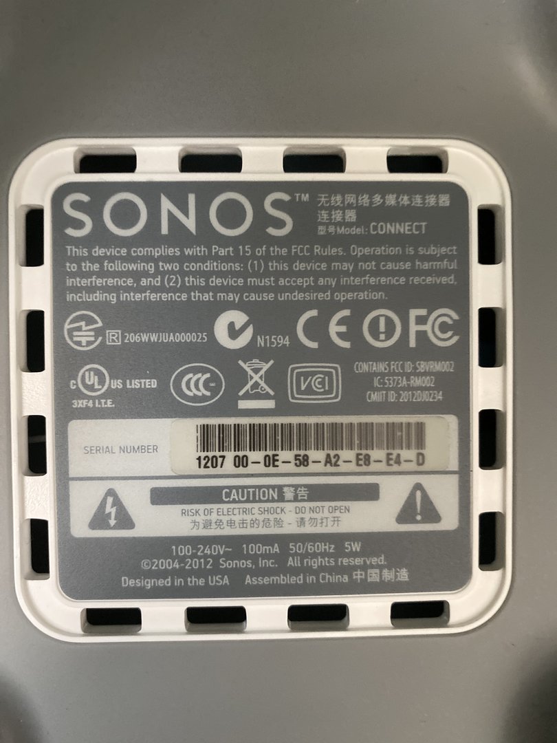

    Jeg er sannelig ikke sikker. Slik ser den som er ustabil ut under. Jeg sjekka oppdateringer og jeg har kryssa av for automatiske oppdateringer og alle enhetene mine ser ut til å ha samme versjon - altså være oppdaterte.

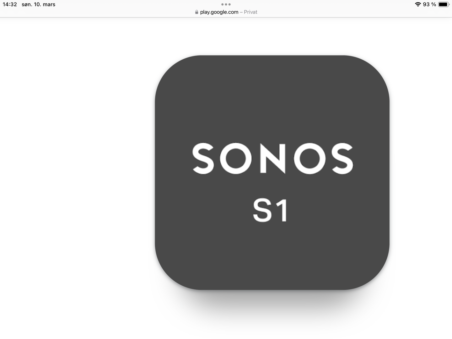

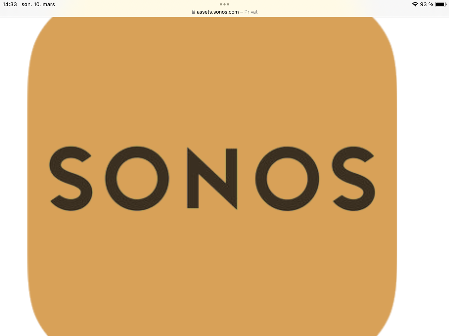

    Sonos generasjon 1 app ser slik ut:
    Sonos generasjon 2 app, ser slik ut:

    Aha. App ja, det burde jeg ha skjønt. Jeg har gamle enheter som vel kun er kompatible med den eldste(?). Jeg har altså den med grå logo/navn.
    Den grå appen er generasjon 1. dvs den eldste.

    Vis vedlegget 1004550
    Den fra 2012 (S1) så da har den mottatt oppdateringer i snart 12 år så det skader nok ikke å ta en factory reset om den er ustabil.
