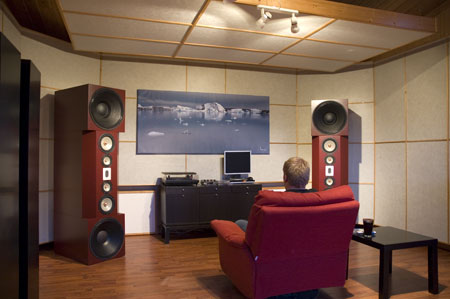

Hjemmebesøk hos TheStig
Nydelig!! meg altså ;)
Låter nydelig også, jeg har vel fler minutter i sweetspot enn theStig foreløpig! ;D
Lekkert!
Trenger vel ikke å si at jeg er klar som et egg for en demo på dette oppsettet ;D
Ser imponerende flott, spennende, og gjennomført ut.
Er vel noen som har et stykke igjen på en del områder når man ser på dette....
Gjerne et par bilder til :)
Savner det alt je.. Dro for 45 min sea...
I forhold til mitt eget spiller det med en ekstrem ro, og uanstrengthet. Virkelig behagelig å høre på musikk! Alle som har muligheten bør ta en tur!

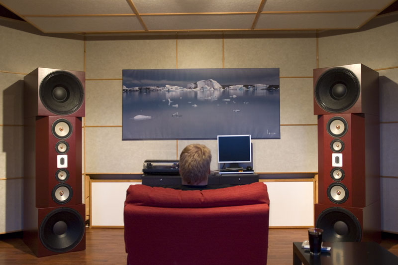

Her kommer et bilde til, rett forfra. Det viser litt tydeligere hvor store disse høyttalerne faktisk er.
