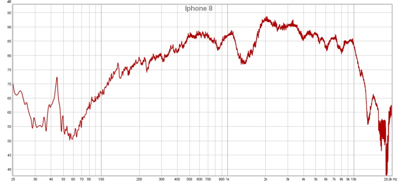

    Jeg har faktisk ikke hatt mulighet for å måle Iphonen før nå (har itillegg fått ny, så sikkert like greit)
    Dette er RTA fra REW med 20-20.000 sveip fra Youtube på en Iphone 8:

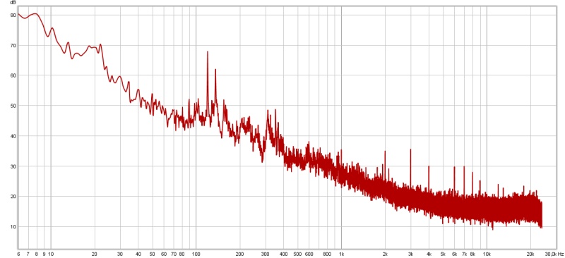

    Og for å skille litt, her er støygulvet på samme plass:
    Vis vedlegget 477699
    Begge er uglattede, men støygulvvet er zoomet litt mer ut for å få med alt.
    Kan loade 2360 med iphonen! :D
    Uten fasit, en ide som detter inn i mitt hode.
    Går det kanskje bygge et konisk horn som loader ned til 300?
    Trenger det bli så veldig stort?
