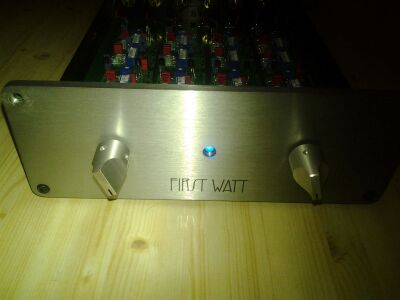

    Du sa B4 ;)
    Det har jeg hatt!
    Uff, allerede tre år siden!
    B4 er snop!
