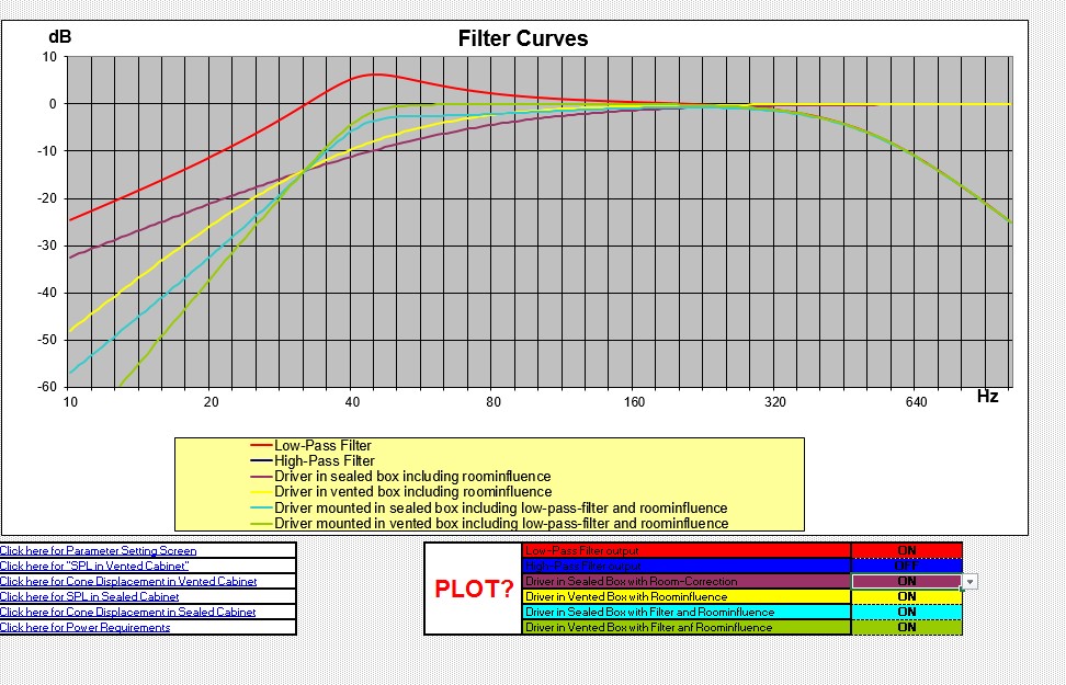

    Det er jo eq i det Embla-filteret du bruker, + 3 dB ved 30 hz såvidt jeg husker.

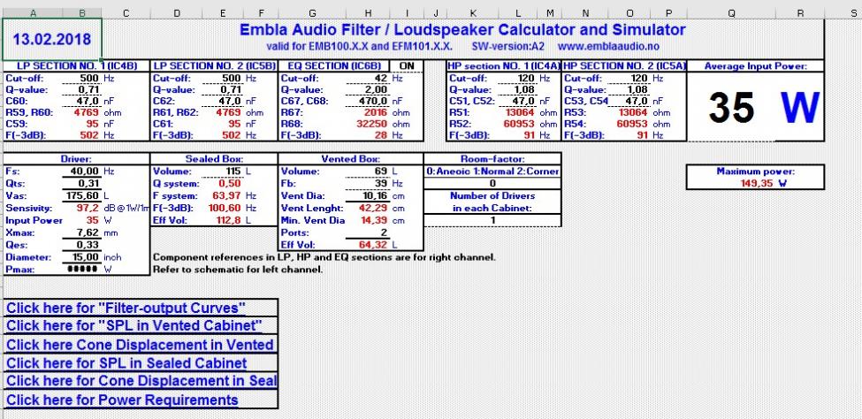

    Jeg hadde også et Embla filter for mange år siden. Usikker på om det har vært ulike modeller, men til det jeg hadde, var det et regneark for simulering av mye forskjellig. Legger ved noen skjermdump for 2226H.

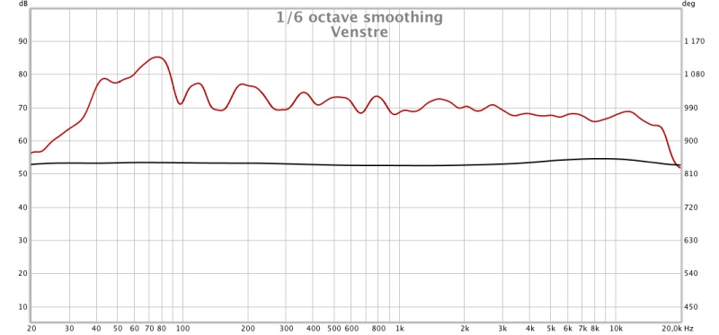

    Skal prøve tolke litt målinger opp mot rom, noe jeg egentlig ikke har gjort før...
    Setter litt "jeg tror" fremfor hele greia..
    Venstre har i området 300-800 er det en del voblibobli.
    Høyttaler står nermt sidevegg, tolker dette til å være refleksjoner fra vegg.
    Kan dekke til vindu og altandør med paneler, og samtidig skrive under papirer som gjør meg til langvarig ungkar :D
    Begge har en dip ved 300. Dette kunne passet med floorbounce, men pga innredning så tror jeg ikke det.
    Det er nok en kanselasjon fra dipol etter passert dipolpeak som er ved 190.
    Mellom 100-200 er det en peak og en dip. Tolker dette til å være samme greia som Shy har på sine midbasser.
    En dipolartifakt.
    Under dette er det peaker og dipper. Dette er nok rom, har vert med hele tiden selv om har hatt kassehøyttalere, var slik også med Jamo OBene med helt annen plassering. Har ikke peiling på hva tiltak som kan gjøres mot slikt..
    Venstre høyttaler booster ved 80hz. Summert begge høyttalere gir dette et gram mer nivå her.
    Det tror jeg er hjørneplassering som gjør.
    Vannfall har jeg ikke lagt ut, men det har jevnt over mye etterklang hele veien.
    Det er en stor glatt flate i rommet: taket!
    Kanskje med noen paneler i tak så ville det blitt litt mindre "livlig" :)
    Innspill er velkomment! :)
