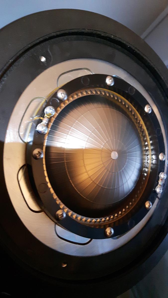

    Har jobbet litt i dag.
    2402 inn i staua på besøk.
    Disser er oppgitt til minimum 2,5k deling. Tenkte prøve få de inn ved 5k på et vis for å prøve.
    Etter en masse forsøk måtte jeg bare kaste inn håndkle. Fikk det ikke til. Passiv deling er en ting, men tror det var en del andre ting også som ikke ville at dette skulle gå veien.
    Er nå lagt inn ved 7k, og låter ikke så verst egentlig :)
    De ser ut som flymotorer sier bedre halvdel! :)
    Jeg synest det er de som absolutt ser kulest ut av JBL tweeterne.

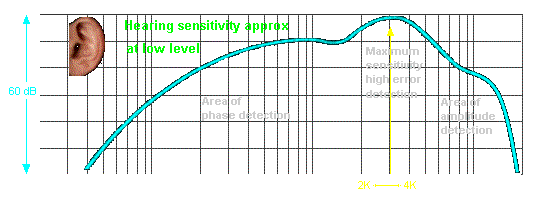

    Nå er jeg ikke noen øre-nese-hals doktor men lurer på om ikke 7k deling er i et område der øret ikke er så følsomt..
    å prøve 5k gjorde mye rart....
    Delingen mot diskant er ikke helt strykeflat for å si det slik :)

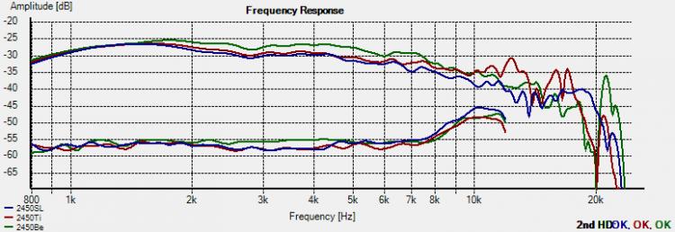

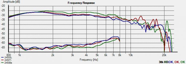

    Storformatdrivere (75-100 mm. dia.) har ikke noe over 7k å bestille i hifisammenheng. Uansett membranmateriale. Høyfrekvent output søker seg til sentrum av dia. og har dårligere arbeidsbetingelser jo større diameter membranet har. Fysiske lover. Det er en grunn til at f.eks. diskantdomer gjerne har en diameter på 3/4" - 1" Har liksom noe å gjøre med frekvensområdet de skal jobbe i...
    Jeg har/har hatt et utvalg av drivere og hørt dette ved selvsyn, inkl. ALLE TAD varianter med unntak av TD-4002 (som er en billigutgave av TD-4003 i praksis). Selv mellomformatdrivere med 50 mm. membrandia. er suboptimalt for diskant over 10k. - inkl. Be utgaver.
    permorten
    08.10.2005
    3.615
    1.751
    Og 2435 - merk problemet ved 12-15k er relatert til dårlig hornmatch, men brukt som 4 -10 k driver ser det bra ut !
    57.672
    111.647
    Holder man seg en oktav under der hvor ting begynner å bli ugunstig så er du "home safe" :D Jeg lærte/fant ut dette med en oktav unna (både for horn og drivere) tidlig. Følger en dette konsekvent så er det aldri problemer.

    over er 2 harmonisk
    her med 3 harmonisk
    Vis vedlegget 476958
    Se der ja :)
    Ser responsen stiger med ti i forhold til aquas ved 6,5k -> resonanser!
    Jeg har kun målt veiledende i dag, kontrollert vreng for om membranene kom skikkelig på plass.
    Beryllium vil jeg ikke ha, det er for dyrt.
    Sover bedre uten :D

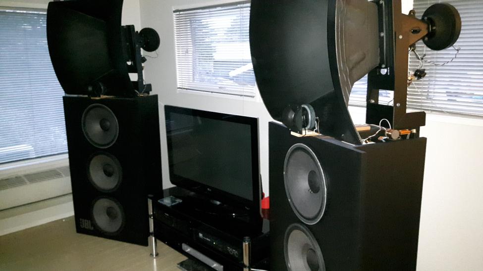

    Dokumentasjon...
    Jæla stilig! :D
    Blir med 1.ordens elektrisk for å treffe 12dB akustisk enn så lenge..

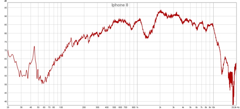

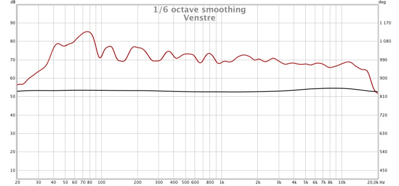

    Legger ved en måling av mitt nåværende oppsett for sammenligning.
    Vi er nok ikke like glade i bass jeg og hussjefen din:)
    Prøvde å få innstillingene like for best sammenligning.
    Dippen rundt 300Hz, flytter rundt alt etter plassering på mikrofonen, så det er en kansellering av ett eller annet slag.
    oks81
    29.10.2012
    12.937
    11.602
    Hjemme
    Jaggu kjekt å se at andre har litt utfordringer også! :)
    Ja, har kanskje litt mye i bunn? Jeg synest ikke det.
    Har kompiser som mener det er litt tynt faktisk, men det er relativt tørr OB bass. Uvant for folk som helst digger alt for tungtpustende og hardtarbeidende kjøpesubber..
    Tror folk forventer hodet blåst av når de ser greiene her i staua, men det er ikke det som er meningen.
    Prøver få det til å låte behagelig :)
    Målinger i bass er faktisk litt jevnere nå enn da jeg hadde grautekassene.
    Kunne sikkert pusha ned mot 30 med EQ, men vil ikke.
    Systemet jobber ganske lett slik det er nå.

    Kan du kjøre pink noise på telefonen og måle respons til høyttaleren?
    Da kanskje en kan se på horn med passende frekvensrespons og kanskje lage?
    Men var det ikke en tråd her inne jeg såg en 1,5l Cola flaske tredd over telefonen som et horn??
    Jeg har faktisk ikke hatt mulighet for å måle Iphonen før nå (har itillegg fått ny, så sikkert like greit)
    Dette er RTA fra REW med 20-20.000 sveip fra Youtube på en Iphone 8:
    Og for å skille litt, her er støygulvet på samme plass:
    Begge er uglattede, men støygulvvet er zoomet litt mer ut for å få med alt.
