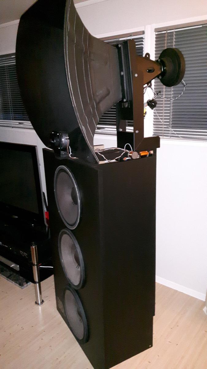

    En liten update :D
    Har fått spilt en del med 1800 deling mellom 2220 og 2360/2410.
    Det låter veldig rent og pent. Smooth synest jeg.
    Hornet lager fortsatt stort lydbilde.
    Mangler det noe? Ja, i forhold til storformat driver mangler det litt skyv og dynamikk i 800-1800 området.

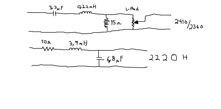

    Dokumentasjon er viktig i dagens samfunn!
    Enten det skrives ned på seviett, toalettrull eller snørres inn på paint..
    Deling 1800 mellom 2220H og 2410/2360.
    Ikke perfekt men funker da på et vis :)
    Vis vedlegget 476269
    Det blir jo vanligvis anbefalt mot å bruke motstander i serie med basselementer, hva bruker du den 10 Ohm motstanden til?
    Det står jo sikkert en plass i tråden her, men det er mange sider å bla igjennom.
    oks81
    29.10.2012
    12.937
    11.602
    Hjemme
    10 ohm motstand er for å dra ned nivået på 2220.
    2220 er egentlig mer en midbass/mellomtone i mitt oppsett.
    Den er såpass stram i seg selv at den ruller naturlig av i lave frekvenser. Det er 2226 som tar seg av bassjobben under dipolpeak.
    Her en måling jeg gjorde av 2220 slik den står nå men helt uten filter. Er i lyttepos.
