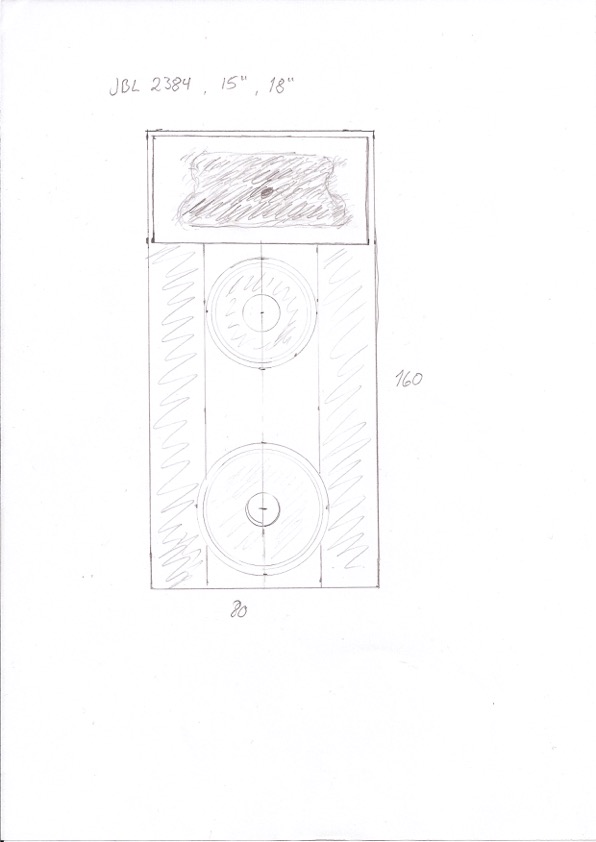

    Drar frem igjen denne:
    2,5veis deling.
    18" delt under dipolpeak. 15" spiller hele veien opp til hornet. 2384 må vel deles 7-800 eller noe.
    Med bred baffel ser jeg ikke behovet for høy Q drivere lenger, da blir det lettere plukke 18".
    15" bør ha litt spenstige spec som gjør den egnet til oppgaven opp mot hornet.
    Så var det finne 15" og 18" da...... :)
    Skal ta å leite litt, men begrenser da søket til en enkelt butikk for å gjøre det litt enklere.
    Ville ikke prøvd denne konstruksjonen uten DSP da en må korrigere horn, og en veit ikke helt hva overraskelse en kan få.
    Vis vedlegget 456453
    2,5veis deling.
    Nå glemmer du jeg kjører AE Dipole 15 Lo i Ob UTEN vinger :) (Har bass ned til ca30 ish.)
    Det skal nettopp være en av styrkene til Ae at de kan bruker opp mot 800 - 1000hz
    og med feks.2384 som bør funke greit fra 800 og kanskje lenger ned etter hvilken driver en bruker
    Men etter mitt syn MÅ en ha Dsp på Ob ,selv om visse kjører passivt :)

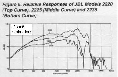

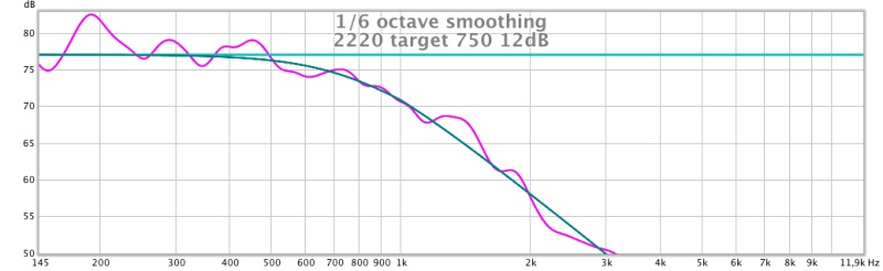

    Her er en måling av ene høyttaleren tidligere vist med kun 2226 driverne.
    Snitt av nivået mellom 100-200 har vert litt høyt, mens det over 200 har vert litt labert.
    Her er en kurve fra JBL av 2226.
    En ser her at nivå 100-200 er litt høyt mens det er litt labert over 200 som på min måling.
    Så drar vi frem 2220.
    Den øverste kurven er 2220, dette er i 280 liter lukketkasse, prøvd simulere dette, men en så stor kasse er nesten fritt for denne driveren.
    Den er på topp 300-600 caish og ruller forsiktig av nedover.
    Dipolpeak er @190hz.
    Jeg bare byttet øverste 2226 med 2220. Ingen filter tweaks.
    2220 har 4dB mer følsomhet enn 2226. Tja..en 10 ohm motstand i serie inn for demping.
    Låt jo egentlig veldig greit.
    Har i dag målt. Joda! Området fra 100 og oppover er nå flatere.
    2220 leverer samtidig varene bedre fra ca 150 og oppover enn 2226.
    Deling av 2220 stemmer med target 600 som det gjorde tidligere.
    Ferdig arbeid :) Spill musikk og ver glad!
    Med 10 ohm motstand i serie vil 2220 fortsatt slå seg løs noe ved Fs, og dempefaktor går til......
    Dette har vert med i beregningen, kan ikke se voldsomt utsving eller høre noen negative artifakter med dette.
    Men har ikke gjort noen voldsomt vitenskapelig forskning på akkurat dette :)

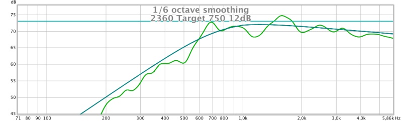

    Løs med målemikkeriet i dag, litt grundigere denne gang.
    Har ingen unnskyldninger! Noe har jeg vert for kjapp med!
    Må rett og slett behandle deling mellom 2220 og 2360 etter target 750hz 12dB.
    Dvs at jeg deler 750hz 12dB uten å ha byttet en eneste komponent.
    Måtte frem med lydbølgekalk, sjekke fase. Joda helt på trynet!
    Snu om 180 grader, helt fint.
    750 target treffer faktisk et par cm bedre enn 600deling slik som hornet står...
    Bare krype seg sakte fremover :D Kun selvtillitten som har fått seg en liten knekk. Men man lærer av slikt! :)
    Spill musikk! :)

    Litt av issue med 2360 er at har litt peaker og dipper i deleområdet.
    Se gjerne målinger #25 her:
    http://www.hifisentralen.no/forumet...ten-byggetra-d-om-et-par-jbl-2360-horn-2.html
    Peak ved 1500, 800 og 650, samme her.
    Gjør det litt vanskeligere å legge på target curve.
    Elektrisk deles det 800 6dB, matcher greit med 750 12dB target.
    Da beveger måling seg over og under target kurve.
    Men såre enkelt er det ikke. Summering er fin, dip med snudd fase, temmelig rett ved riktig fase.

    Her den nakne sannhet :)
    2360/2446 med 25uF kondis. Target 750 12dB

    2220:
    Begge målinger i lyttepos. Høyre høytt.
    Ser dipolpeak rett under 200. Er mindre etter montert 2220.
    Under dipolpeak blir det hubbabubba bergogdalbane :D
