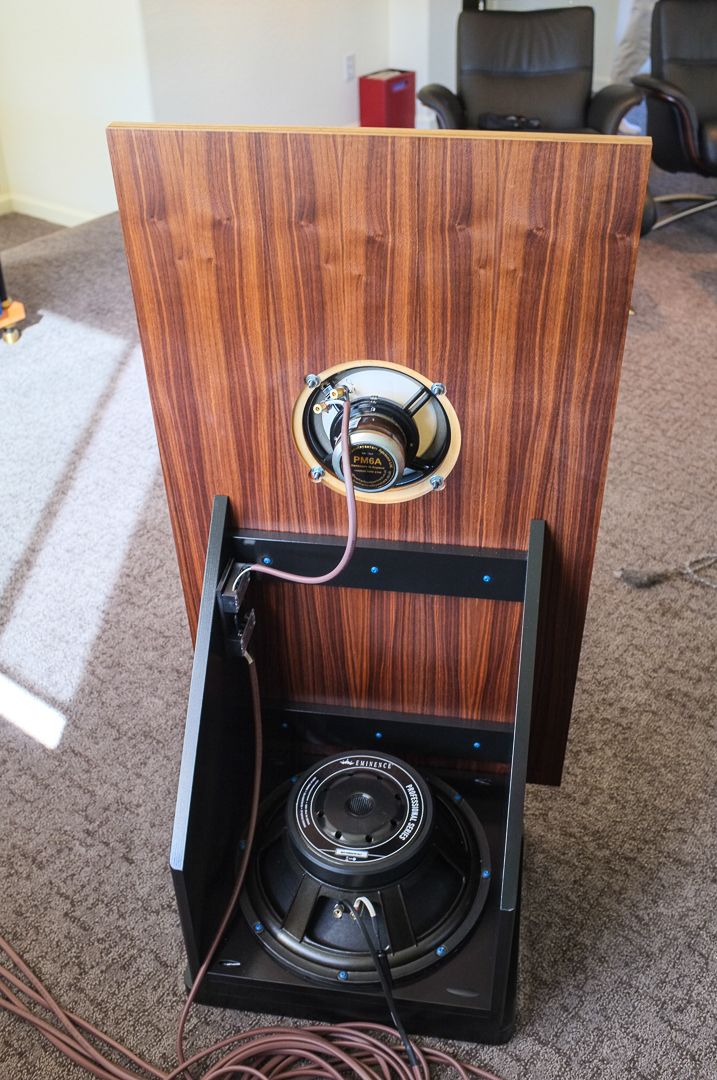

    Det finnes vel ikke tegninger på den bass dingse greia i bunnen der? Slobb eller hva de kaller det.
    oks81
    29.10.2012
    12.934
    11.598
    Hjemme
    Nei, det har jeg ikke sett.
    SLOB = Slot Loaded Open Baffle.
    Største tufordring er nok hvor bred en skal lage slotten (sprekken) og til hva slags driver.
    Desverre kan jeg alt for lite om dette, og skal en gjøre et forsøk så må en nok regne med fallgruver og utfordringer.
    Les gjerne denne til punkt og prikke:
    http://www.firstwatt.com/pdf/art_slob.pdf
    Det handler om kompresjon, og da volumet i slotten.
    Pass sin har 1:3 kompresjon. Sluk har illsinna 10:1 mener jeg ha lest.....
    Hvordan beregne kompresjonen mener jeg står i artikkelen.

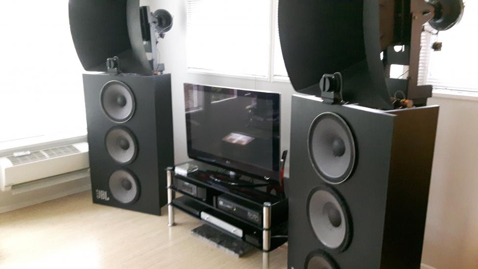

    Åjoda!! Satt nettop på den låta på mine nye 2220H drivere :D
    Spenntak i veggen!!! Bursdag og julafta på en gang!! :D
    Tusen takk for trivelig handel med orntli kar her på hfs!! Driverne har vert gjennom skilsmisse men er blitt gift på nytt med sine nye koner!! :)
    Ikke målt eller tweaket enda, men kan si så langt at 2220 blir stående! SKAL få disse til!! :)
    oks81
    29.10.2012
    12.934
    11.598
    Hjemme
    2220 har høy følsomhet, 101dB... :)
    Må inn med bremser, som planlagt! 10ohm Arcol 100w på hver før filter!
    Ikke giddet måle enda! Spill musikk, låter bra! :D
    oks81
    29.10.2012
    12.934
    11.598
    Hjemme
    Ingen kondis.
    Men kjører heller ingen EQ. Leverer det de greier på naturlig vis alle 15"erne.
    Husk at det er forskjell på Xmax og Xdamage.
    Men selvfølgelig, en skal ikke gønne på med EQ og prøve få slike drivere til å levere nedover!
    Bruke hue!
    Har også FMOD plugger med 20hz highpass som kan teste, har bare ikke giddet enda :)
    Har enda ikke kjørt basstunge låter, skal gjøre det på greit volum og følge med på utslag.
    Også lav Q på 2220, de slår seg ikke løs på samme måte rundt Fs som høy Q drivere.
