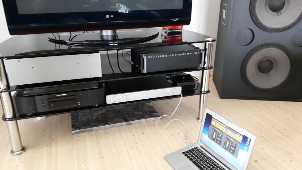

    Siden jeg nå har lukka kasser skal disse vere mer lettdrevent enn når de var bassrefleks. (Sies det i teorien!)
    Har testet Malmin MI10ern på bassene tidligere når var BR, ble for veik..
    Men hvordan er det nå da, bare teste for gøy.
    Må dempe horna 10dB i DSP i forhold til med Doxa.
    Kjører vel nå faktisk minus gain på horna :D
    Dette er ikke som sist gang jeg testet. Fungerer faktisk helt fint!
    Øker 1dB på demping jeg har på minusEQ som jeg har rundt 300hz. Da er manglende smekk i forhold til Doxa hentet inn.
    Kan ikke spille noe spesielt høyt med dette, men låter såpass bra at Doxan nå havner på brukten.
    Da kan jeg finansiere en evt. monstermillionhestekrefter å teste på bassene :)

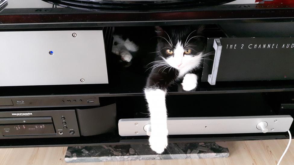

    Nikko03
    15.11.2008
    4.469
    2.958
    Katter er noen luringer. Koser seg i varmen :)
