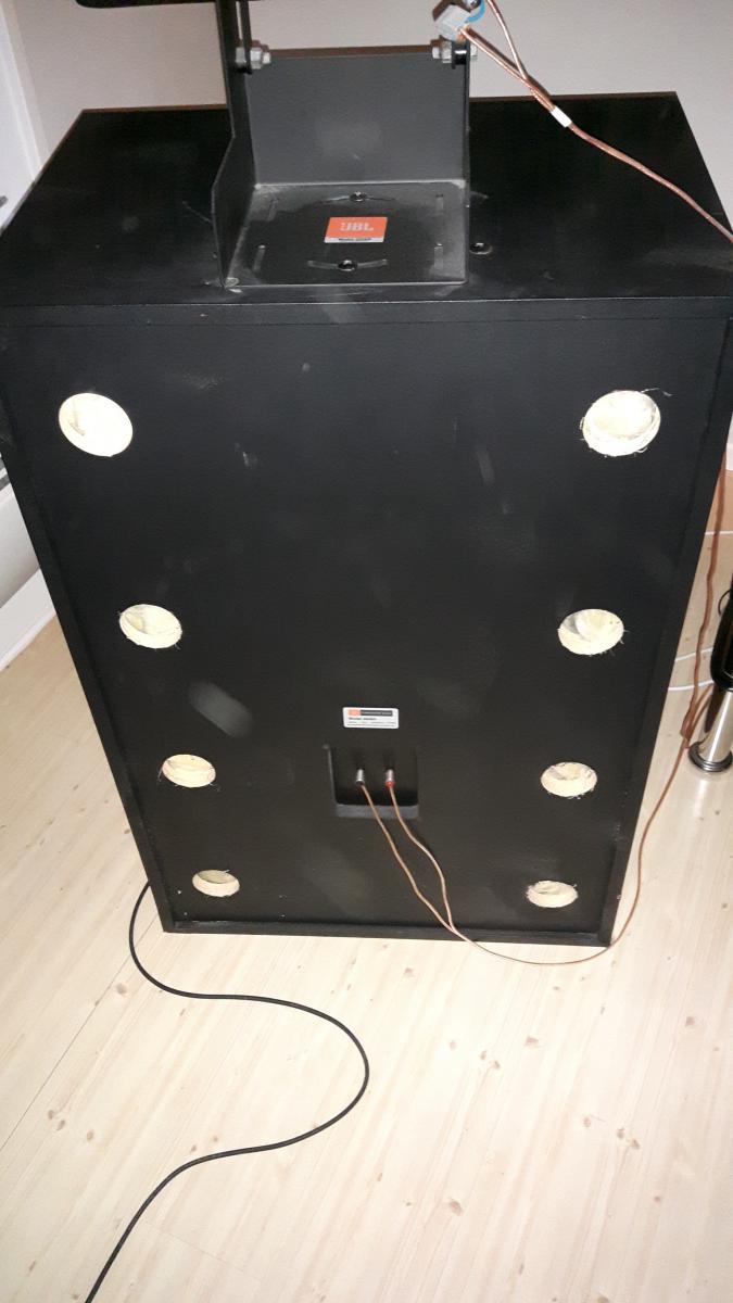

    Søplekassene nå fylt til randen med Rockwool.
    Hadde bare tenkt dytte inn isolasjon, men fant ei rekende fjøl, limte og skrudde inn som i innlegg #1792.
    Sitter og prøvelytter litt nå, ikke funnet mic og DSP frem enda.
    Det første som slår meg....det låter hifi :)
    Resonanser tørr jeg påstå omtrent vekk.

    Og huspolitiet sier det låter klarere i bassen.
    Tror hun skjønner mer enn meg :D

    Og med kardiode i hodet frem med drillen.......skulle liksom prøve litt forsiktig først.....
    Og enhver hifikronidiot forstår jo hva jeg endte opp med her......
    De som ikke skjønner så ble det BR tuna til ca 50-60hz.....
    Ikke allverdens Rockwool greide dempe BR effekten.
    Tok noe armafleks, skar i strimler, rulla sammen og limte inn i hulla.
    Sitter og lytter nå.
    Lukka kasse full av demping synest jeg låter overmåtes bra! :D

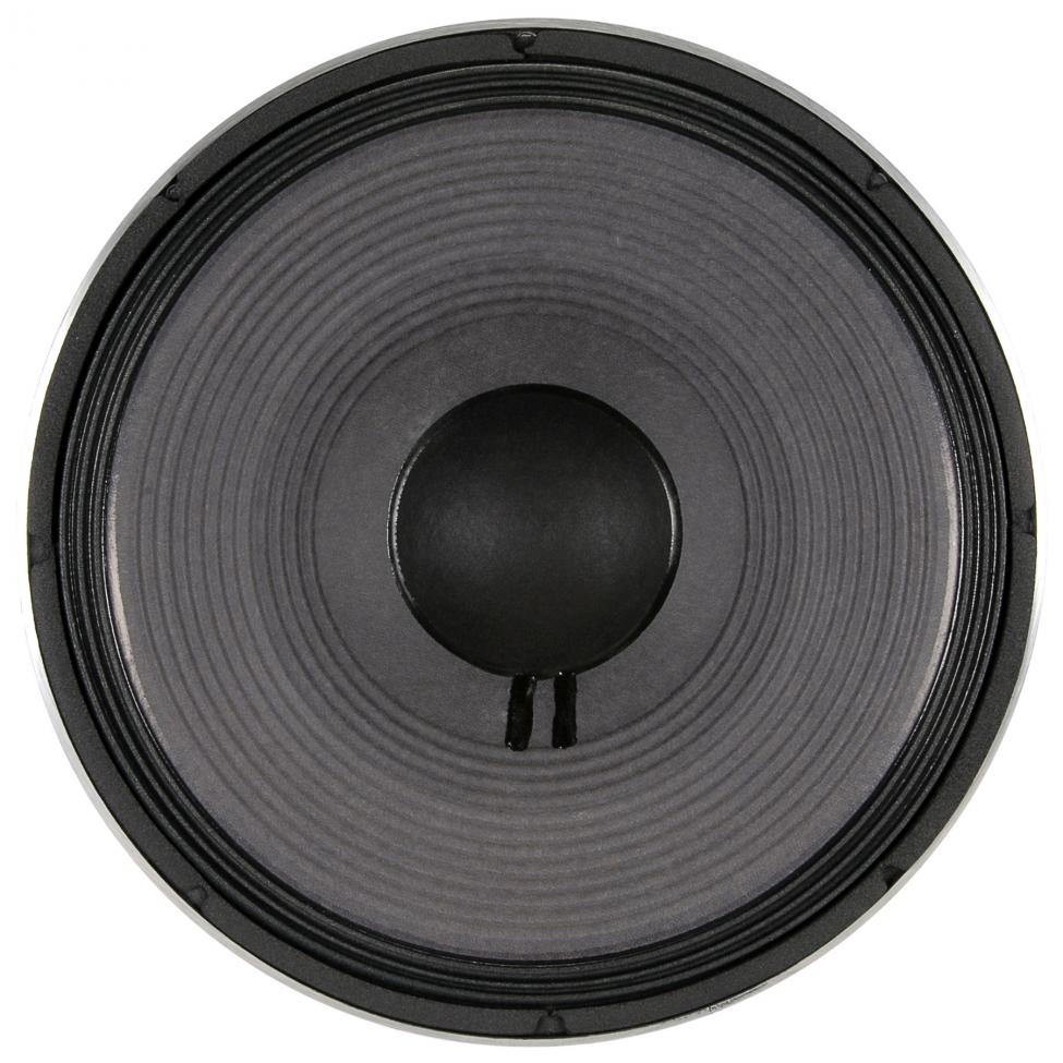

    Etter å ha fiksa vekk masse resonanser i de kassene (kanskje er litt enda)
    Skjønner jeg mer hva fuzzet er med gode 15" PA basser spiller rent og pent også oppover i frekvens!
    Det kommer bedre frem nå! :D

    Monterte et par fjøler over hulla jeg borte.
    Lukka kasser, slipper plukke katten ut igjen av BR portene lenger :D

    Angående kassene satt jeg og lyttet med øreplugger her en dag for å sammenligne litt.
    Og de er ikke helt bra enda, selv om det kom seg en del med lukke porter, fylle de med rockwool og en enkel avstivning på tvers.
