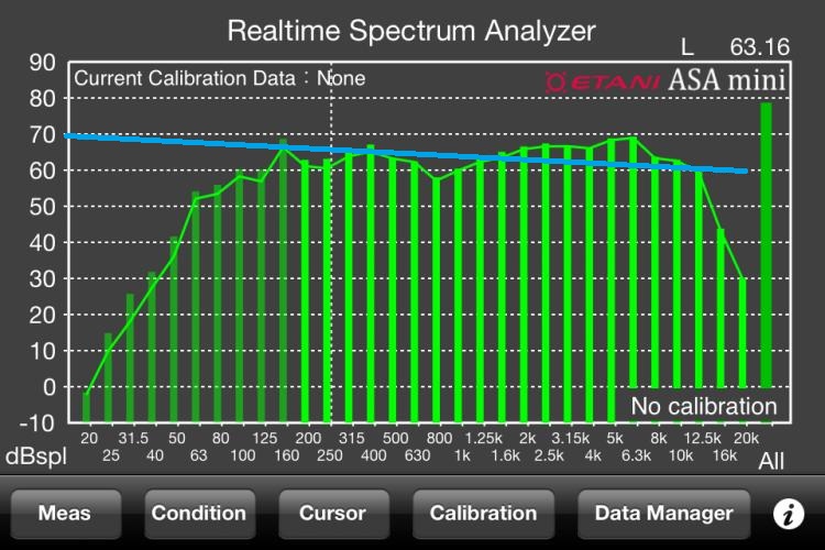

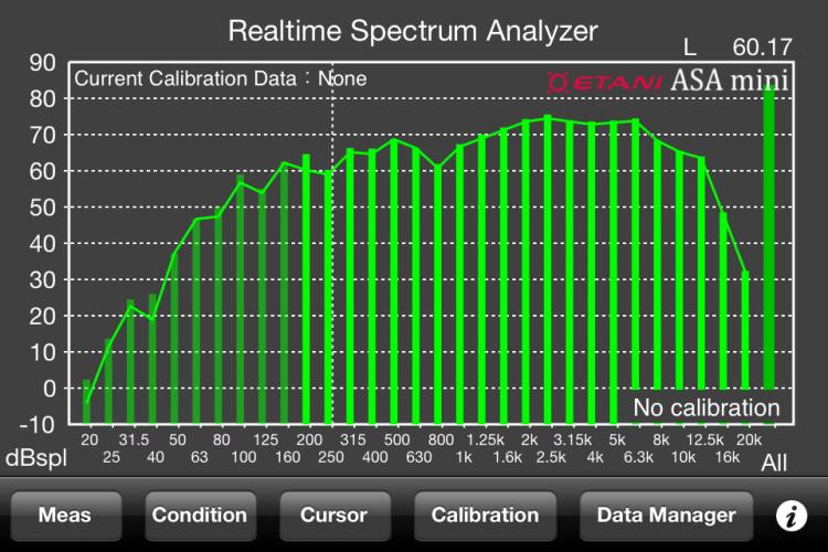

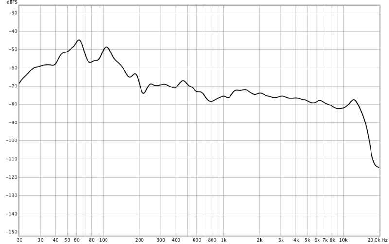

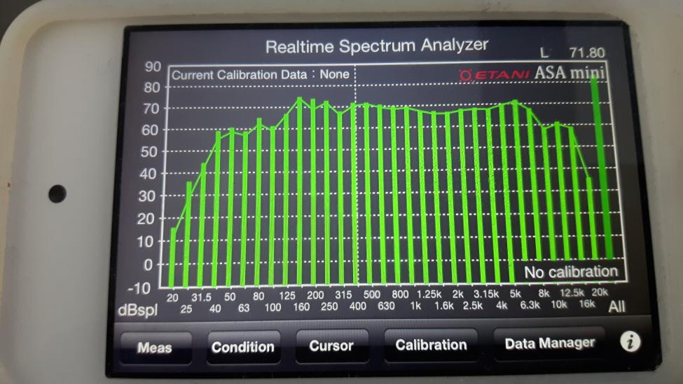

    Har gjort disse målingene:
    Begge:
    Eminence:
    Fostex FE108EZ:
    Litt tweaking så tror jeg dette skal bli bra! Jeg har bestil L-Pad, men denne er ikke komt enda. Tror først og fremst at denne må monteres for å dempe fulltonen!

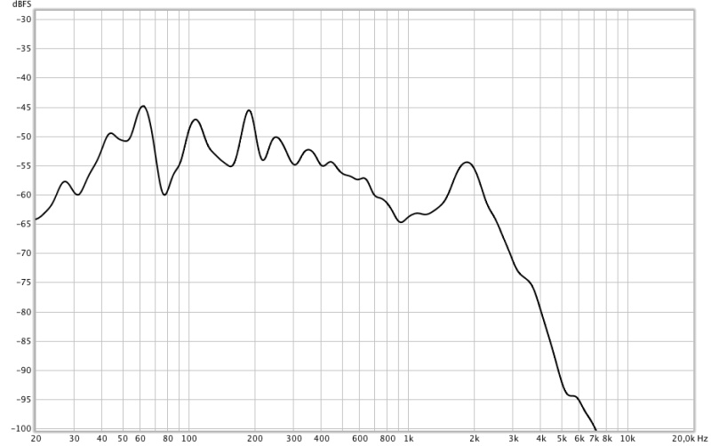

    Har gjort et lite forsøk på måling med skarp Toe In. Ipod(som jeg bruker til måling) står på samme plass som tidligere, dvs at måling blir på skrå i forhold til fulltonen.

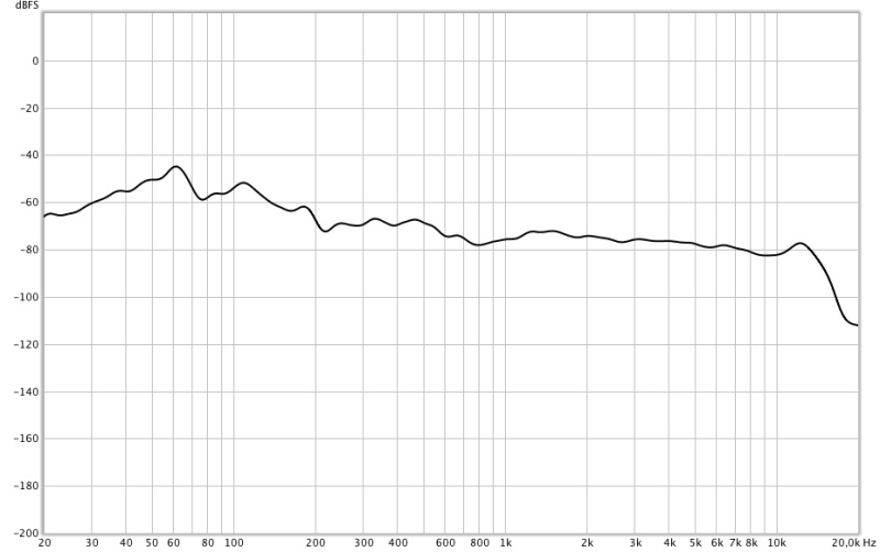

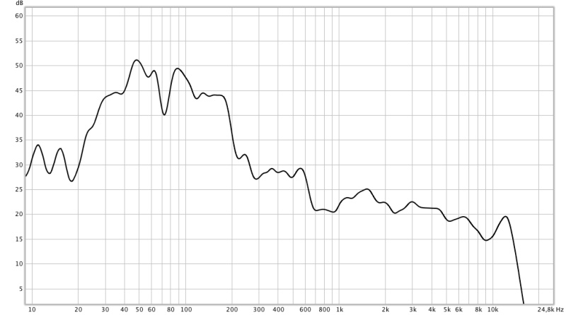

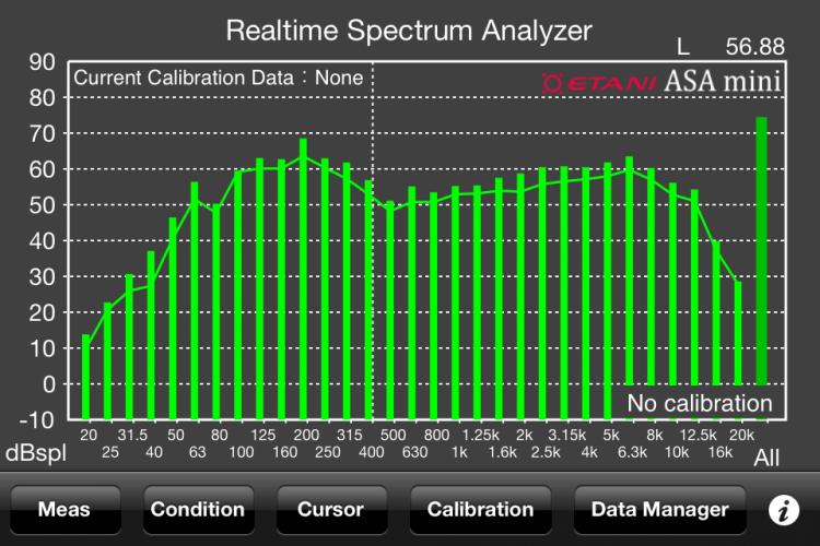

    Prøvde å måle litt, med følgende resultat:
    Her er L-Paden justert på litt under kl.9... Er det for mye tro..??
    Jeg synest det var langt ned.
    Fostexene låter bra, og endelig med skikkelig diskant!
    I forhold til Tang Band som låter, hva skal jeg si, "sweet" så er Fostexene litt hardere, mer detaljert, og spiller selvfølgelig helt ut!
    Jeg er i hvertfall fornøyd så langt, må litt lytting til for å bli bedre kjent med det hele! :)
    mvh.
    oks
    S
    Syncrolux
    Du kan nok dra ned mye mer.... for å få en balansert og naturlig lyd burde responsen falle jevnt oppover i frekvens, som antydet med en blå strek over målinga di her under:

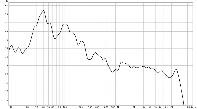

    Som sagt, så gjort. Ny måling:
    I går testet jeg med et baffelstep filter som jeg har liggende for å dempe Fostexen.
    Filteret består ev en spole på 1mH og 10ohm motstand parallellt igjen i serie med Fostexen.
    Dette demper vel alle toner over 12-1300Hz.
    Dette monterte jeg no inn igjen før L-Paden.
    Resultatet viser på måling! :)
    mvh.

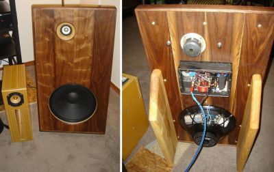

    Kanskje på tide å finne på noe nytt?
    Lurte litt på å lage bakstøtter, noe lignende som på dette bildet:
    Dette skal vistnok gi litt mer bass siden det gjør baffelen bredere.
    Men.. altid et MEN.. er det noen bakdeler..?
    MJ King nevner her bl.a. lavere følsomhet ved bruk av U-Baffel samtidig at det må deles lavere:
    http://www.quarter-wave.com/OBs/U_and_H_Frames.pdf
    Bakstøtter er vel i og for seg ikke U-Baffel slik jeg har forstått det. Har sett at det har blitt nevnt som "Topless U-baffle" siden det ikke er noen topplate.
    Lurer også på hvor store bakstøttene evt. kan være..??
    Noen som har gode meninger om nevnte bakstøtter?? :)

    Hornlyd
    Musikkglad
    01.04.2005
    20.578
    12.400
    Jeg har bakstøtter opp til overkant bass og det tar ikke følsomhet
    det øker snarere den effektive bredden noe som er lurt
    HEL har talt! :)
    Da får jeg snekre sammen noe ved når jeg får tid!
    Tenker jeg lager noe som stikker omtrent like langt som hylleknektene jeg har på.
    Da skal de nok stå støtt!
    57.672
    111.636
    Du kan trygt gå for bakstøtter som er såpass dype som halv baffelbredde.

    Hva skal man kalle dette da..?
    "Cosworthvinger" i ekte DIY hjemmemekk stil?? :D
    Blir kanskje malt i løpet av århundret..
    Lyden etter 5min. lytting:
    Måtte øke nivået litt på fulltonene, tyder vel på mer bass.
    Spiller dypere og kanskje litt mer korrekt hifi..?
    Mistet litt "slam" i øvre bassområdet synes jeg, kanskje som følge av litt mer dypbass og økt nivå på fulltone.. :D
    Ingen målinger tatt enda.
    Blir sikkert vant med dette også!

    Bakstøtter med litt maling:
    Kanskje lyden får litt hvitere bakgrunn.... :)
    For de interesserte er disse 20cm dyp og 50cm høg.

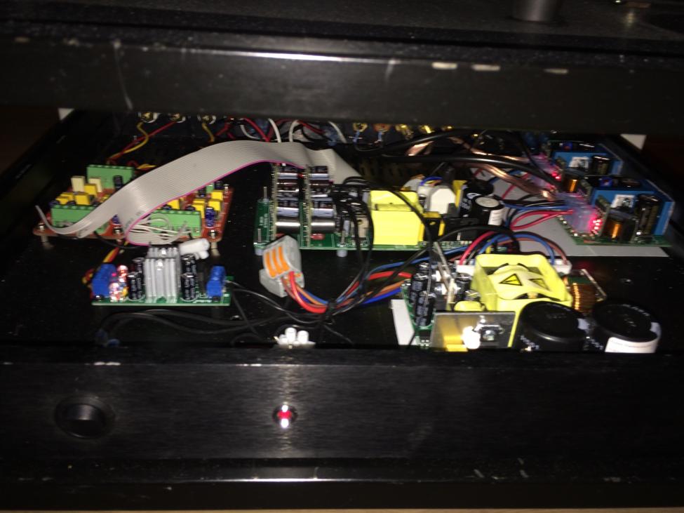

    Har en stund hatt lyst til å prøve biamp så derfor:
    Beklager til Musical Innovation fansen (som jeg egentlig er selv også) så er dette en NAD C320BEE kjøpt rimelig på brukten.
    Har aldri hatt NAD før men, alle hifiinteresserte bør vel hatt det innom huset!
    I dag ble det dermed omlodding av delefilter for mulighet for biamp (måtte splitte minus)
    Jeg bruker kun effektdelen på NADen, som videre driver Eminence bassene.
    Fint med Preout/Mainin! :)
    Har ikke lyttet så mye enda, men kan spille ganske mye høyere enn før!
    NADen har en del kraftigere gain enn MI10. Tidligere dempet jeg fulltone ganske mye, men no står den på maks.
    Var heldig med den!
    Drømmen er selvfølgelig at det skal stå en kraftig MI på NAD plassen en gang...vi får se :)

    Gain i MI10 er mellom 20-22dB
    Da var det avklart! :)
    Data forøvrig er 500VA trafo og 8x18000uF lyttekapasitet.
