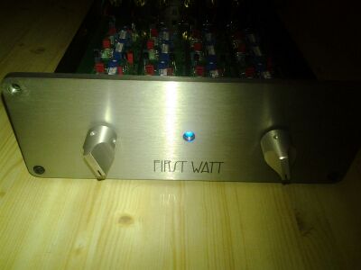

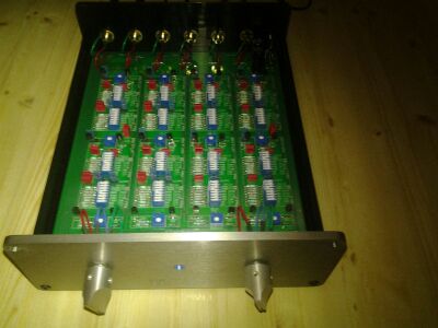

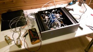

    Byttet ut R15 fra 2,2kohm og til 1,5kohm på Amp Campen. Bias økte da fra 1,46A til 1,69A gjennom utgangstransistorene.
    Avgitt varme fra transistorene blir da ca 17w pr.stk. Til sammenligning har F5 avgitt varme pr. transistor ca 30w. (mest pga høyere spenning)
    Amp Campen blir dermed ikke noe spesielt varm med det store kabinettet, men den står trangt så en liten lunk er det! :)

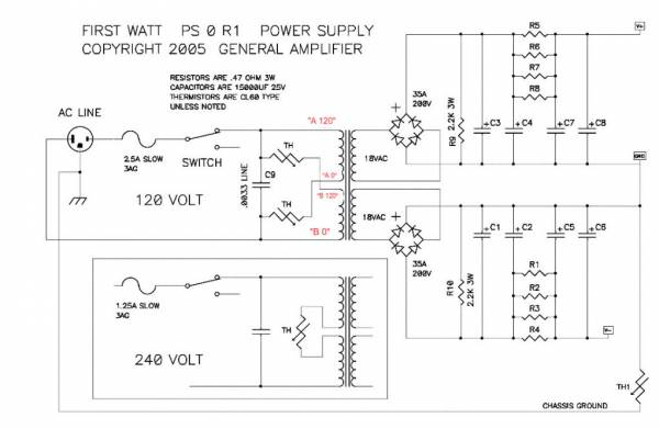

    På original tegningen på First Watt PSU er det noen motstander (R1-R8 )
    Disse fungerer som et filter i lag med kondensatorene for å glatte rippel.
    Hva verdi disse bør ha med mindre kondensatorer vet jeg ikke.
    Jeg har bygget uten disse. Bør kanskje simuleres for å finne verdi.....?
    R9 og R10 er de som jeg snakket om i sted for å lade ut kondensatorene.
    PSU til ACA må kobles litt anerledes enn på skjema siden den trenger +19v og jord. Den trenger ikke minus spenning!
    Jeg har heller ikke CL60 (TH) termistor(fungerer som en enkel softstart) eller C9(som vel er en støykondis)

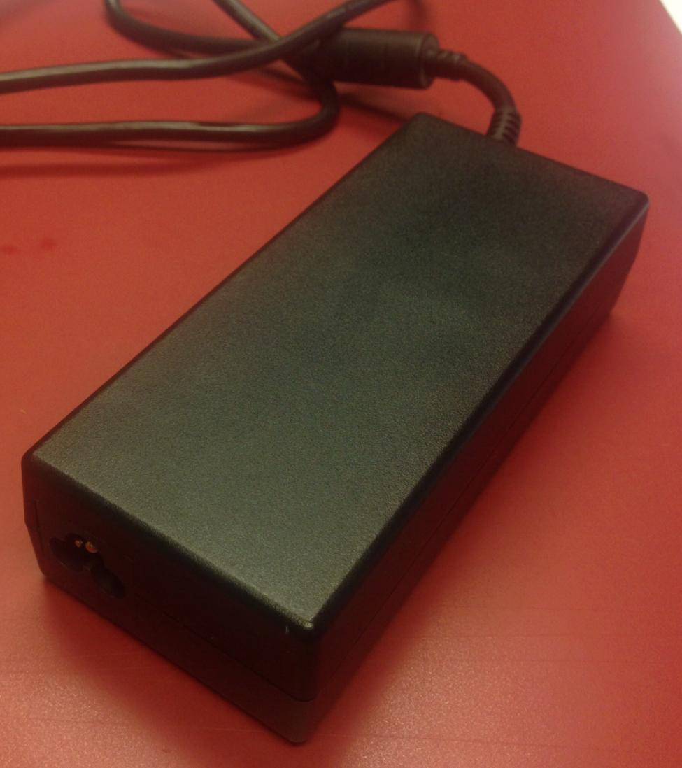

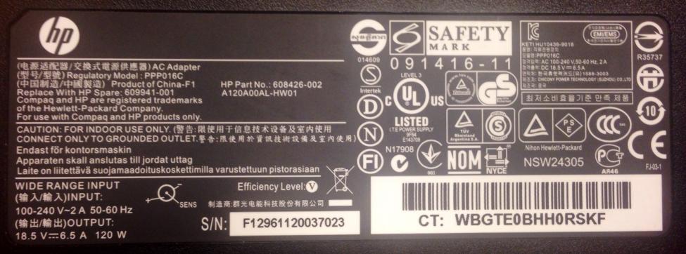

    Btw, jeg fant to strøkne slike på jobben som var utrangert:
    Og mister Nelson skriver følgende i Amp Camp artikkelen:
    I addressed this by choosing a commercially available switching supply of the type you routinely see powering up your portable computer. There are literally tons of surplus supplies available for this purpose, providing regulated 19 volts DC at more than 2 amps or so on their output and having their input going safely to the wall AC power outlet through a safety approved power cord. These supplies are isolated for shock safety and are also short-protected. At 19 volts output they do not represent much of a hazard to humans.
    What? An audiophile component with a switching power supply? Get over it – it works fine.

    Du må desverre ha to print om du bruker trafo med to utganger. Hver utgang må ha sin egen likeretting og kondensatorbank.
    Jeg har ikke funnet trafo på 200VA med en 15v utgang. Da hadde det i tilfelle vert nok med et print.
    De SMPSene er i hvertfall store nok med 6,5 A! Det som nevnes med at ACA trenger 2A fra hver SMPS er når den er standard 5w. Med R15 (2,2kohm) slik at den blir 6w så trenger den nermere 4A til hvert print!
    Jeg har vel R15 som standard på mine print.
    Så jeg må mao ha 2 stk slike HP 6,5A SMPS til en stereo Amp Camp?
    Ellers har jeg fått tak i en drøss med Dell 4,6A SMPS. Har også som nevnt 4 stk print og kjøpte 6 sett med komponenter fra digikey :)

    Ja, du må nok ha to slike 6,5A. Dell 4,6A skal fungere helt fint det også!
    Det blir en ampcamp i hvert rom...? :)
    Greit med ekstra komponenter om det skulle komme en "fzzzzzt" eller "puff"...

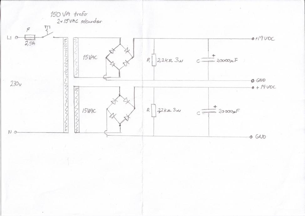

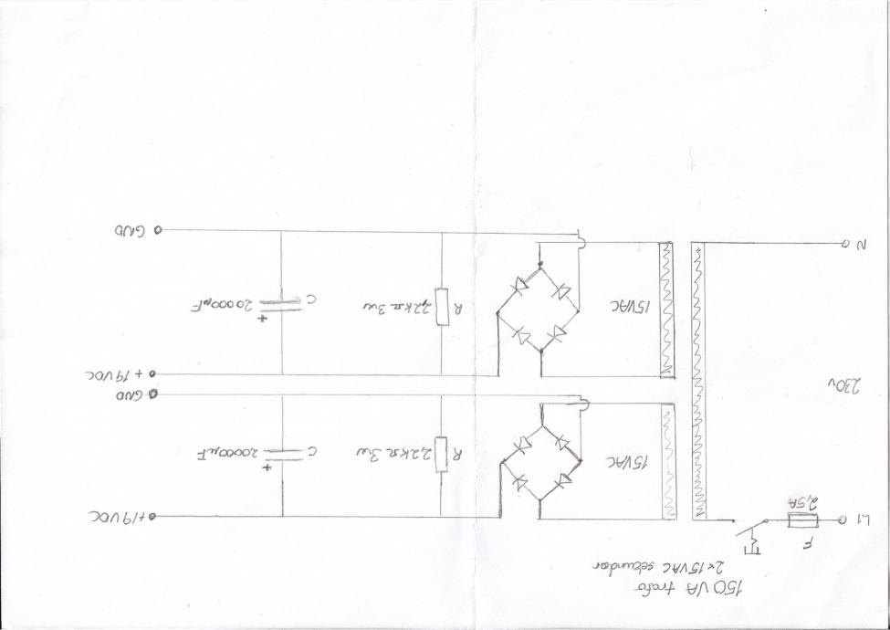

    En liten illustrasjon av PSU til ACA for de interesserte:
    En for de som har Ipad feil vei:
    En for de som har Ipad riktig vei:
    Skjema er med absolutt minimum størrelse på trafo og kondensatorer.

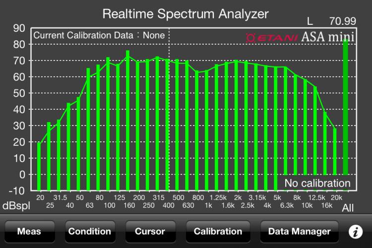

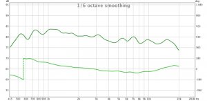

    Målinger:
    Fullrange:
    Fulltone:
    Eminence:
    oks81
    29.10.2012
    12.934
    11.599
    Hjemme
    Deler 200Hz 12dB lavpass og 400Hz 12dB høypass. Dempingen innebygd i B4 var ikke nok så måtte montere 10dB dempeledd i tillegg for å roe ned fulltonen.
    Det låter enkelt og greit BEDRE!! :)
    Hornlyd
    Musikkglad
    01.04.2005
    20.579
    12.407
    Det ser bra ut. Summerer tydeligvis bra. Test med kontrass kontrabass, hvordan klangen er over hele spekteret. Er det homogent er du i mål.
    800-900 Hz dippen er slik Fostex fe108eZ er. Er ikke farlig, er et tilgivende område. Du har trolig heller ikke 8 tommernes oppbrytning ved 3-4000 Hz som kan være problematisk. Burde låte knallbra.
    Hvordan er hhv:
    smekk i bass og skarptromme?
    kropp i vokalen, Leonard Cohen?
    utklingning av cymbaler og ille minst triangler?
    er det noe som stikker seg ut eller er ubehagelig?
    oks81
    29.10.2012
    12.934
    11.599
    Hjemme
    Det ser bra ut. Summerer tydeligvis bra. Test med kontrass, hvordan klangen er over hele spekteret. Er det homogent er du i mål.
    Hvordan er hhv:
    Er fortsatt tonedøv må du huske ;)
    -Kontrass? Hva er det?
    -Leonard Cohen -> eneste stemme jeg tidligere ikke har fått til, ikke noe bedre no desverre. Låter "tørt og tynt".
    Kvinnevokal (Norah Jones f.eks) sitter som et skudd og har en del "kropp" synest jeg.
    -Utklinging av triangle -> lever seg ut i rommet (om det sier noe...) ikke direkte slitsomt.
    -Ikke noe som stikker seg ut føler jeg. Tidligere var det litt av det i enkelte øvre basstoner (ca 100-120Hz kanskje?) og der som var peak (rundt 6kHz)
    Piano og sax er rolig og smooth uten noe skjæring.
    Spiller ellers greit på moderne listepop, som "desverre" er spilt inn med masse loudness.. øverste diskant er naturligvis litt "tilbakelent" :)
    70 talls rock (deep purple og eagles) er knallbra med skikkelig tone på bass!
    Niels Lofgren - Keith Dont Go er knalltøff!! :)
    Og ja smekk:
    Basstromme har bra smekk. Skarptromme kanskje ikke fullt så mye smekk...vet ikke helt :)

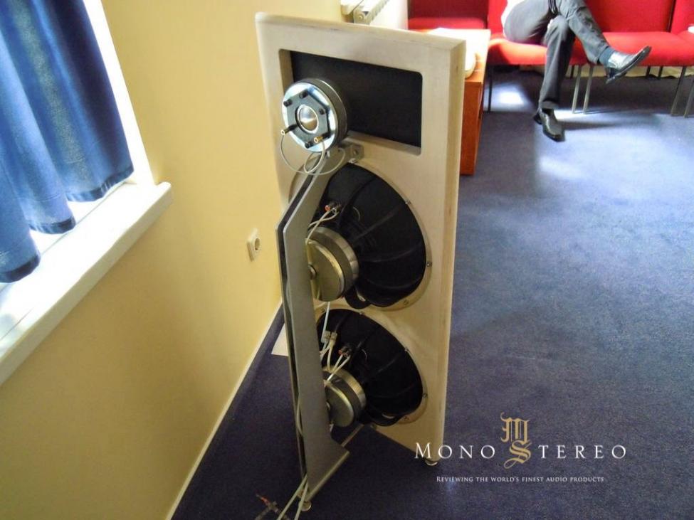

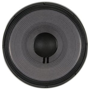

    Skal du blande horn og dipol vil det nok lønne seg med dsp.
    Denne løsningen er fin. Acoustic Elegance LO15 og Seos 15
    SEOS-15™ DIY Sound Group
    AE LO15 har lav induktans, faseplugg og er forøvrig meget bra bygget. Den tåler fint deling ved 900 Hz slik som på bildene under.
    Seos hornet har 1" anslutning og noen men ikke alle 1" drivere kan tåle 900 Hz deling med litt EQ hjelp.
    Fordelen med Seos hornet er at det har en bred sweet spot og har bra nivå opp mot 20000 Hz slik at du ikke trenger diskant.
    Toveis dipol/horn er et enormt kompromiss men med de rette komponentene og rett størrelse på baffelen sant DSP så tror jeg løsningen låter langt mer engasjerende enn det meste du kan kjøpe i butikk.
