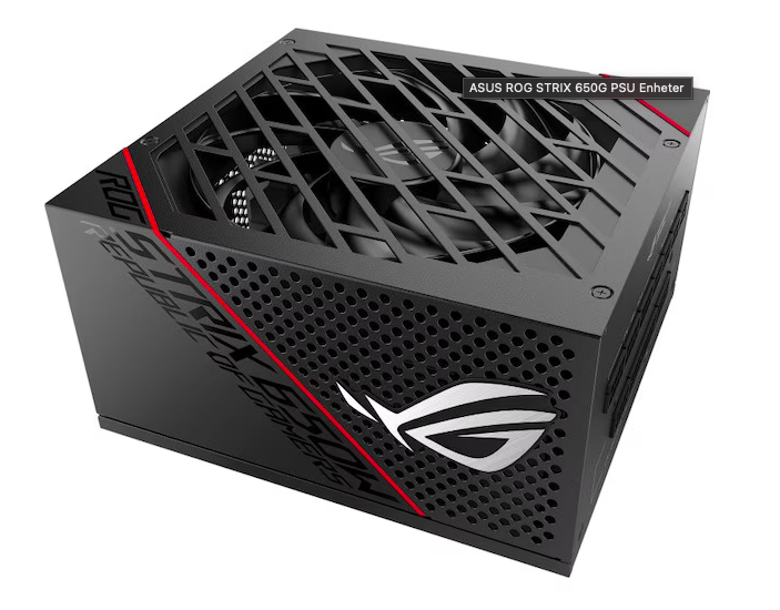

    Litt media EDB maskin skruing i dag.
    Var ikke helt fornøyd med støy fra PSU så kjøpte en ny på salg for jul.
    Asus ROG Strix 650G
    Det var andre boller!! :)
    Stille som graven. Er med bryter som da overstyrer vifta til å være helt av ved lave effekt uttak.

    Nesten synd jeg kjører delay i dsp modulen til hypex, siden vulcano ser snasen ut og ville sammen med pro-q har man egentlig total kontroll med mulighet for det meste. Skikkelig set and forget løsning.
    oks81
    Vis vedlegget 983722
    Asus ROG Strix 650G
    Satte akkurat den samme i en gaming pc til barna her om dagen 😁👍🏻

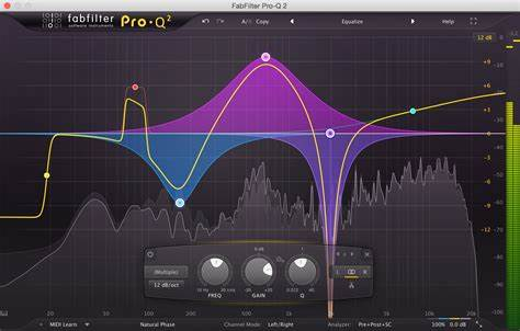

    Litt testing :)
    Med Motu kortet så får en et program som heter Performer Lite.
    Vis vedlegget 896485
    Etter å snu det til fornuftig bruk så kan en legge til FABfilter Pro Q3 som er en VST plugin.
    Vis vedlegget 896488
    Denne er IIR basert med noenlunde fornuftige valg på deling, og EQ punkter i bøtter og spann.
    Spiller på det nå og fungerer veldig bra med EQ manuelt trykt inn fra REW.

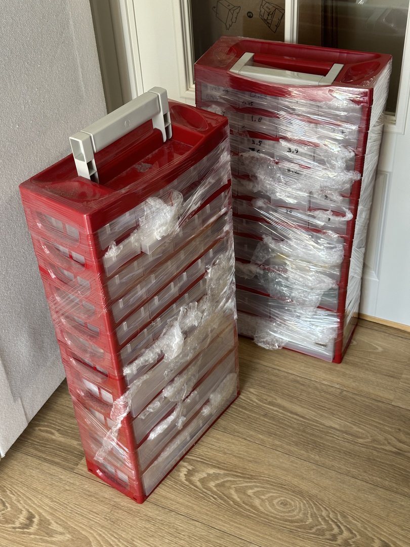

    Det er ikke plass til mange passive delefilter komponenter i de der.

    oks81
    29.10.2012
    12.934
    11.599
    Hjemme
    Fint tips :) Men litt lite komponenter til høyttalerfilter.
    Etter overtatt fra HEL så har jeg ganske greit lager å leke med :)
