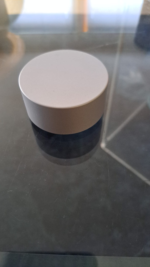

    Det blir gjerne en Surface Dial litt på sikt opp mot Motu. :)

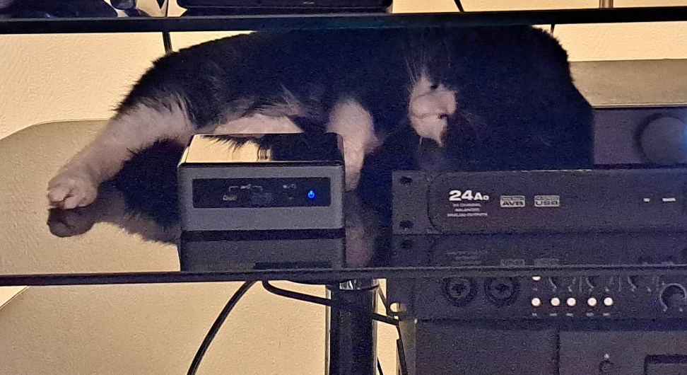

    Som media og DSP pc så bruker jeg en søt liten Intel NUC. Spiller av Spotify på denne.
    Har jobbet litt med optimalisering av viftehastighet samt underklokke så slipper at vifta ruser ut med tuboboost funksjonen.
    Den går nå veldig stille og har lave temperaturer.
    Sette ned klokkehastighet går utover bufring på lydkortet, som igjen må økes for å slippe "krakling" i lyden. Det går igjen utover lipsync men er ok.
    Har også åpnet den og tatt ut hovedkort for en rengjøring av vifte og kjøleribber.
    Har også satt Performer Lite med FabFilter plugin (som er DSP programmet) til å kjøre på dedikerte prosessorer i CPU og økt prioritet.
    For å få dette til måtte jeg lage en egen fil for oppstart.
    Min NUC har 6kjerner i CPU.

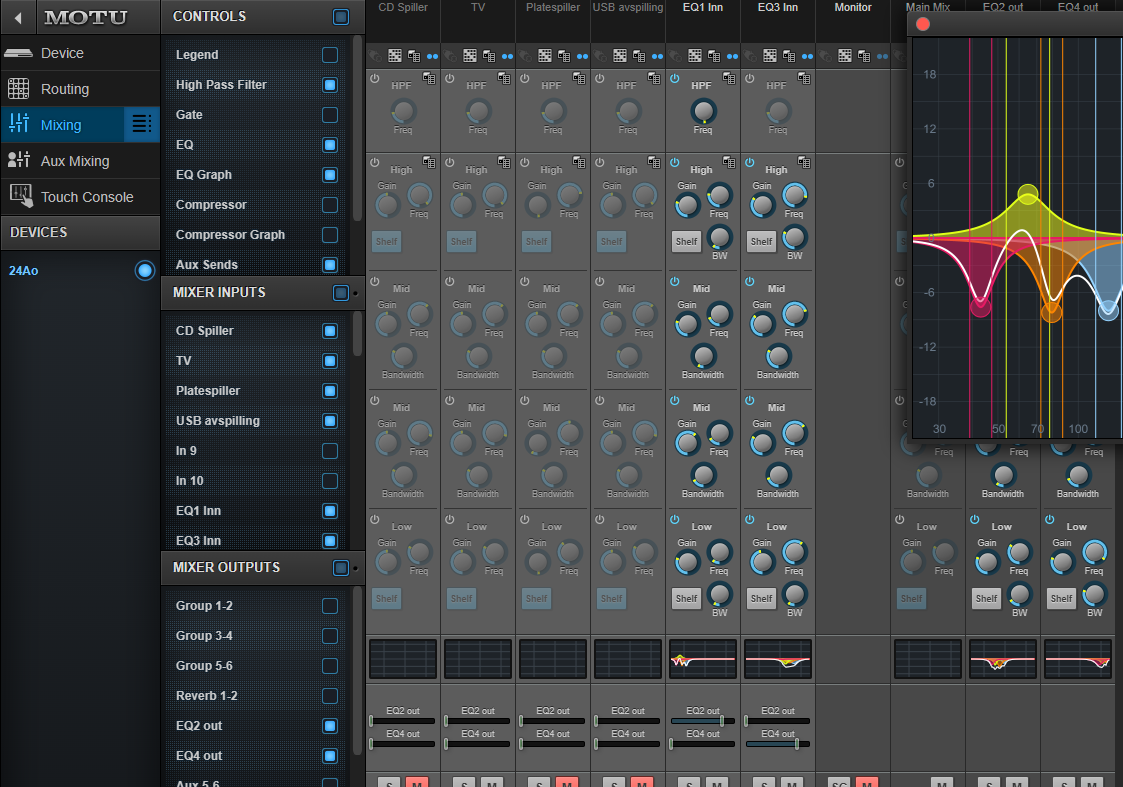

    Her ser du et bilde fra Performer Lite som er selve programmet som kommuniserer direkte med lydkortet.
    Her ser du det er satt opp til et femveis system, der hver "mixer" går til hver sin stereokanal.
    Jeg deler passivt, så kjører jeg korreksjon på to kanaler, den første til venstre.
    Øverst til venstre så står det "Pro Q3"
    Det er en stk FABFilter Pro Q3 som er lagt inn på kanal 1 og 2.
    En kan videre i de svarte feltene legge plugin.
    Kan dermed ha 4stk plugin pr kanal.
    FABFilter kan da ta EQ og deling.
    Skal du delay legger du en annen plugin.
    Fikk ikke tatt screenshot av det jeg har satt opp i FAB, men det ser du på youtube hvordan fungerer.
    Selve lyden fungerer slik at avspilling går først fra pc og direkte til lydkortet.
    Så routes det tilbake til Performer Lite, det en gjør all DSP.
    Så går det til bake til lydkortet der en router til utganger.
    Skal du teste dette på RME, så må du se etter om RME har et tilsvarende program som Performer Lite, som er program til Motu.

    Sliter med å kalle opp Surface Dial på den. Etter å ha prøvd alt mulig er dette mest sansynlig en Bluetooth sak på pc.
    For å prøve løse det på fornuftig måte så har jeg bestilt en Blutooth USB adapter og tester med det.
    Oppdatering av drivere osv. hjalp ikke.
    Så da kjører jeg luksus løsningen foreløbig, nye PC til DSP(Performer Lite og FabFIlter Q3).
    Og NUC pcèn til media og Surface Dial :)

    Har satt opp EQ på Motu lydkortet.
    På korreksjon generert i REW med kun PEQ så fungerer dette.
    Deling og delay er ikke mulig på lydkortet desverre, bare en enkel høypass er tilgjengelig.
