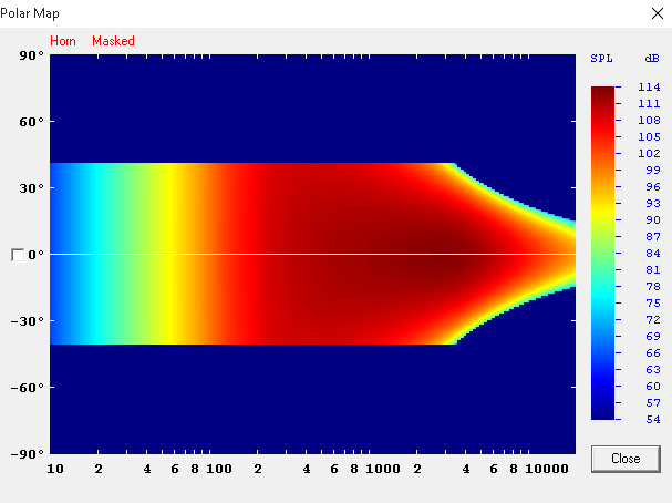

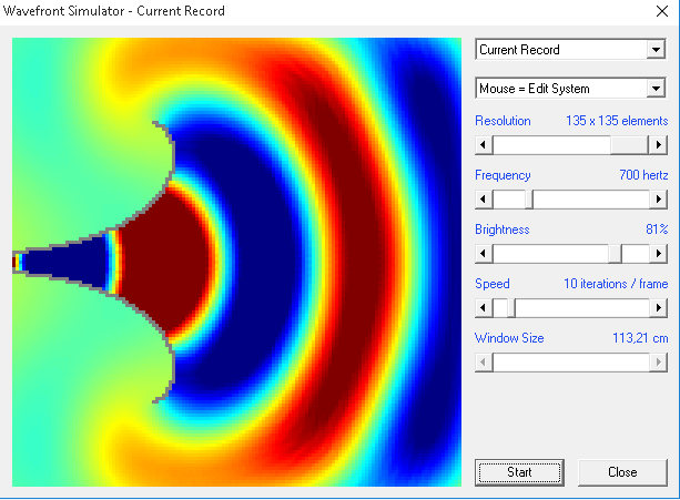

    Har trykt noe i Hornresp en tid i forsøk på forstå litt forskjellige profiler.
    Og prøve lære programmet. :)
    Fant noen data på JBL 2440 på diyaudio, så har bare brukt det som driver.
    Wavefront simulering her viser fordelen med JMLC profilen.
    Polarplott viser innsnevrende spredning.
    Katten gir jevnt pokker i hele greia og er mest opptatt av full matskål....

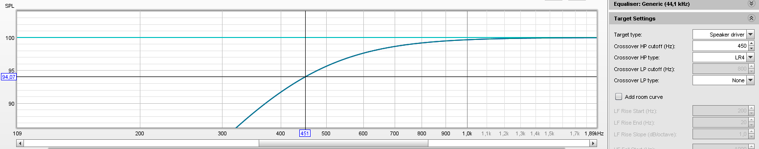

    For å få akustisk 600 LR4 deling så må jeg sette 450hz LR4 i DEQX.
    TAD 4002 har anbefalt nedre deling med 600hz.
    Så skal en da være kjempenevrotisk for lav deling eller går dette fint?
    Jeg har brukt et par metoder for å prøve finne det ut.
    Først så tar jeg ikke med beskyttelseskondis i ligningen her.
    Når TAD sier 600hz som nedre grense, så nevner de ikke steilhet, men tar en antagelse her på 600hz 12dB Butterworth.
    Butterworth filter er 3dB ned ved deling.
    Her er targetkurve fra REW som viser 450hz LR4. Linkwitz Riley filtre summerer med -6dB ved deling.
    Og så legger jeg inn 600hz 12dB BW filter som er antagelsen.
    Begge deler er 6dB ned ved 450hz, så da sover jeg godt om natten :)
