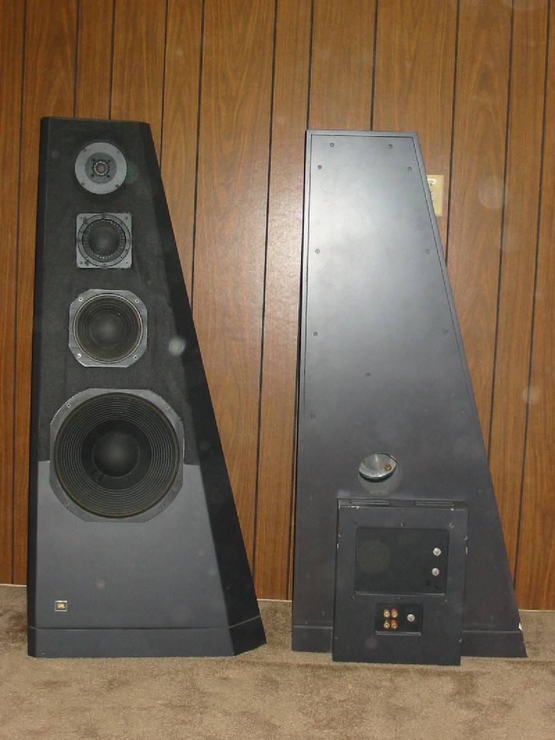

    XPL spiller greit de, men ikke spesielt lettdrevne. Mest spesielle er dome mellomtonen, men vær obs på at de har utfordring med å tåle årene og en får ikke lenger tak i deler til de

    Absolutt en high-end linje fra slutten av 80-tallet. Iden var å kunne tilby et verdig alternativ til de ikke horn/driver systemer fra B&W, kef, Yamaha ns-1000 mm.. den var svindyr i produksjon husker jeg. Kantopphenget på bassen er et svagt punkt. Mellomtone domen er helt unik og har meg bekjent ikke noen problemer med å tåle alder, men som Baldrick påpeker, er de ikke spesielt lettdrevne selv med deres 94 db følsomhet. XPL 200 kan kjøres i activform! XPl 90 er en liten perle! Jeg har prøvt alle XPL verianter -og lik alle.

    Mellomtone domen er helt unik og har meg bekjent ikke noen problemer med å tåle alder.
    Jo mellomtonedomen har dessverre også problem med alder, skummet innvendig rotner bort og har i en del tilfeller også ødelagt spoler da det har kjørt seg fast. XPL90 er vell to vegs uten mellomtone domen og slipper dermed unna den slags problem :)
    Den tøffeste XPL ble dessverre aldri satt i produksjon kun prototype, en blanding av XPL og 250ti:
    Vis vedlegget 451450
    Har ikke hørt om det, men ryker mellomtone domen er der ingen/liten hjelp å få! XPL90 er på mange måter en Ti-18 . Hvor kommer bildet fra? XPL 250!?

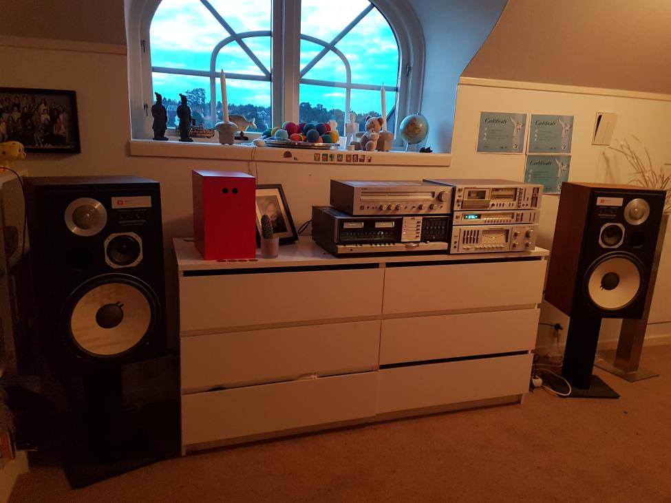

    Tenåringsanlegg
    Et slikt anlegg bør alle 14 åringer ha eller hva? Jeg ville kappet fingeren for et slikt anlegg når jeg var 14 og satt og siklet på JBL brosjyren med tom lommebok. - kombinert med Tidal HIFI over chromecast audio låter det fett. Heldige er de barna som har hifigale foreldre :)

    Imponerende!
    Min datter har nettopp fylt 15, og har et par Ti18 på sitt rom. :D
    Vis vedlegget 452031
    Kjempe flott anlegg! Utvikling er ikke det samme som fremgang. Tiden går ubønnhørlig går fremover. Fra vugge til grav. Det samme kan sies om den såkalte utviklingen innen hifi. Gravens stillhet er å foretrekke fremfor dagens livsstilsprodukter for massene laget av små barn fra den tredje verden. Dagens ungdom må oppdras av de som er opplyst. Ellers ender de med trynet konstant glanende inn i børstetelefonen og med ledninger ut av øra, iført myke bukser med strikk i livet, crocs og hettegenser med artig skrift/motiv – febrilsk børstende på skjermen med kebab fettede fingre, mens de facer seg frem i verden.
    I og for seg sant, men ungdommen av i dag facer seg ikke fram i verden, for dem er face så forfjor. Men god musikk og god lyd bør de utsettes for, selv på egne rom. Bare det ikke legges press på musikksmak og påvirkningen ikke er for merkbar så pleier det å gå bra med dem. Men når vi først er inne på det med barndom og ungdom så minnes jeg godt at kombinasjonen av en slik JVC-receiver vi ser til venstre i bildet og JBL ikke var uvanlig. Trommeslageren i fusionbandet mitt hadde akkurat den receiveren og de høyttalerne i bildet ut fra det jeg kan huske.

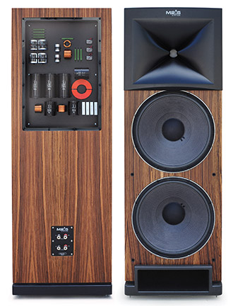

    Kunne godt ha kjøpt slike kasser men istedet puttet i 4" Beryllium driver og doble 2216, det har vært planen en god stund men ikke lagd/kjøpt kasser enda..

    Og hvorfor tillater JBL at en liten produsent selger høyttalere med komponenter tatt fra studioflaggskipet deres? Den høyttalleren der var vell et DIY prosjekt opprinnelig. Merkelig.
    Sivilaudiofil og Master Baiter
    55.522
    102.858
    Kanskje ikke så rart, det gir volum i produksjonen og det er alltid interessant for en som produserer. See through profitability.
    K2
    16.04.2007
    1.228
    1.973
    Skedsmokorset
    Nei, dette er ubegribeligt ! Hvor de får 2235h fra må gudene vite, de har vel ikke vært i produksjon på mange år. Om hornet faktisk er original JBL tviler jeg på. 2430h er en pro enhet fra turingsegmentet og må ikke forveksles med 2430K som sittet i M2 og 4367.

    Ser nå at hornet bare er snudd opp ned, så det kan faktisk være/er original M2. Forskjellen på 2430h er 8 Ohm og 2430K er 32 Ohm.

    Tror ikke det er snakk om høyvolum høyttaler så de gjør nok som mange andre, kjøper oppp 2235 på bruktmarkedet og reconer de, både KRS i Japan, Westlake i USA m.fl. gjør tilsvarende. Men hvorfor de ikke heller bruker moderne drivere er litt rart.
    Når det gjelder 2430h vs 2430k så er det vidt forskjellige drivere. 2430h er en tradisjonell "eldre" PA driver mens 2430K er den nye med 2 membraner som blir brukt i bl.a. M2, likheten er kun modellnavnet, teknologi og utseende er vidt forskjellig. Garrantert skrivefeil fra produsenten og at det skulle stått 2430K
    Jeg tror skrivefeilen er at de mener D2 2430h som er 8 Ohm versjonen av D2 2430K

    Obs: D2430k er fra fabrikk seriekoblet til 32 ohm, men kan parallellkobles til 8ohm for høyere lydtrykk og mer håndterbart for mindre forsterkere og antageligvis greiere filterkomponenter.
    Hvis en er bevandret i JBL sin nomenklatur kan en jo strengt tatt kalle en parallellkobla D2 for 2430H
