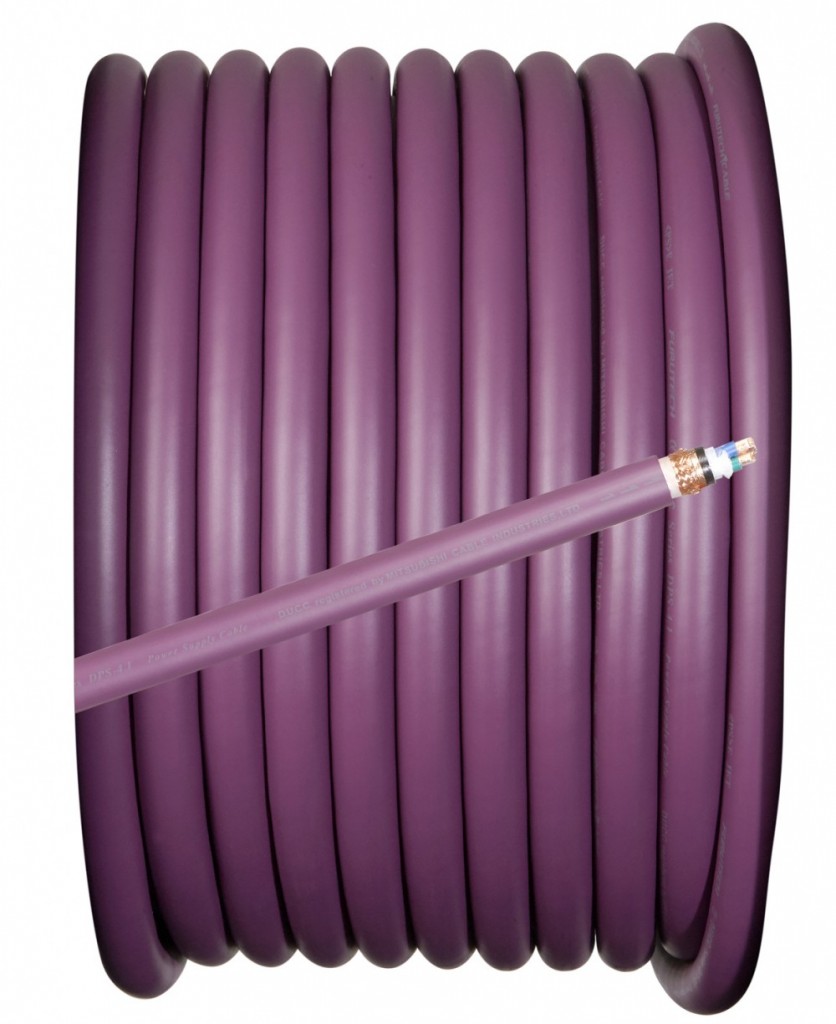

    Dette er Emotion SE fra PM-Audio ? 30000,- ferdig for 1m, her utgjør Furutech-kontaktene 7200,- Det skulle bli 22800 pr meter kabel (inkludert arbeid…)
    soundscape
    21.09.2005
    13.280
    46.557
    Nordre Follo
    Jeg siktet til denne kabelen. Da kan man jo lage en meter for "bare" 13.200,.- kroner da. Eller 19.200,- for en 2 meter. Hvis den koster 30.000 ferdig terminert tjener man bra på den jobben.

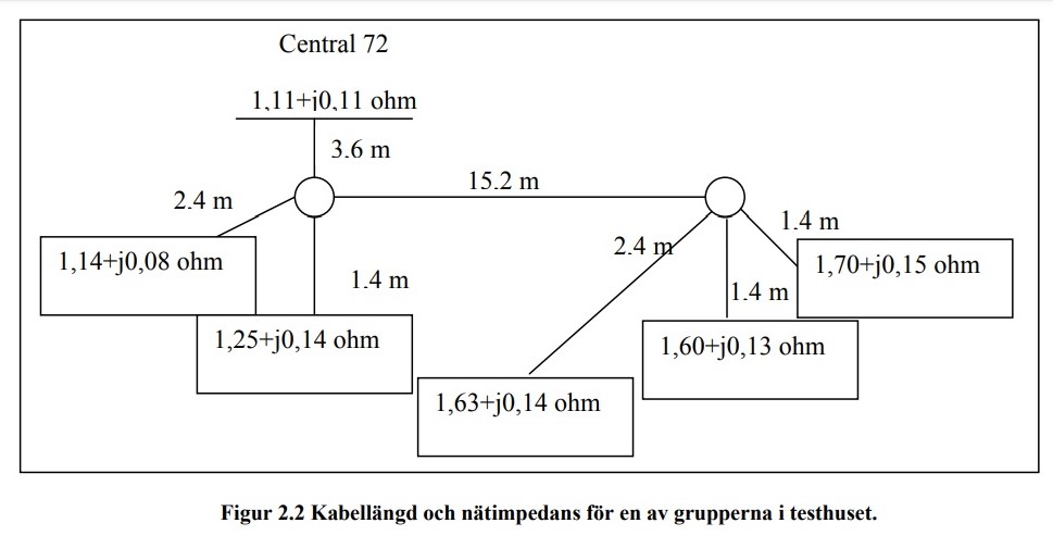

    For å ta disse videoen litt videre ang hva Bollen sier om kabel og TV eksempelet.
    Maser om dette slik at de som erfarer forskjeller på kabler kan få en riktigere knagg å henge opplevelsene sine på i stedet for forklaringene til sk. audiofile kabelmakere. Og derved kunne overse den hetsingen som kommer fra de som egentlig burde vite bedre og deres følgere som ikke har noe begereper om hva som foregår mht til støy i en installasjon.
    Ett bilde fra en kurs fra installasjonen i forskningshuset ved Universitetet i Luleå hvor både Bollen og Rønnberg driver sin forskning.
    Tro hva de ønsker å se på når kabellengden er 1,4m eller 2.4m og hva lastimpedansen betyr. Forskjell på 1m..
    Som i videoene over, bytt ut TV med stereoen.
    Vis vedlegget 793407
    Så hva sier Sarah Rønnberg når jeg spør henne om hvordan støy påvirker.
    Bytt ut TV med stereoen i teksten.
    Jag har jobbat vidare en hel del med supratoner (eng. supraharmonics dvs störningar i frekvensområdet 2 till 150 kHz) sedan
    dokumentet som du hänvisar till. Dessa supratoner alstras och injiceras i nätet av apparater som har någon form av switchning (alltså
    nästan all ny utrustning, TV, datorer, växelriktare för solceller, elbilsladdare, spisar, mikrovågsugnar, LED lampor osv). Hur mycket som
    skickas in på nätet i form av en ström beror på vilken impedans apparaten ”ser” för den frekvensen. Den impedansen består inte bara
    utav nätimpedansen utan också den ingångsimpedans som finns hos andra anslutna apparater. Låt oss anta att du i ditt hus har en TV
    med ett EMC filter. Detta filter har en kondensator kopplat mellan fas och nolla. Bredvid din TV ansluter du en vanlig LED lampa
    bestående av en likriktardel med en kondensator på DC sidan. Din TV kommer att skicka in en högfrekvent ström till nätet på exempelvis
    50 kHz och din lampa skickar in en ström på exempelvis 30 kHz. Om du mäter på ingången till din TV kommer du att se både 50 kHz och
    30 kHz då kondensatorn i filtret erbjuder en lågimpedans väg för strömmen från lampan på 30 kHz. Störningen från lampan kommer
    alltså att i högre grad flyta till TVn än ut mot det mer induktiva nätet (som har högre impedans för dessa frekvenser). Så läge TVn (och
    filtret) är ansluten så kommer den att shunta störningen från lampan. På samma sätt kommer du att kunna se 50 kHz om du mäter vid
    lampan. Då likriktarbryggan är öppen och lampan drar 50 Hz ström kommer kondensatorn på DC sidan att kopplas mot nätet och lampan
    drar också till sig strömmen på 50 kHz (och eftersom lampan är olinjär kommer den också att skapa multiplar av denna 50 kHz signal,
    dvs övertoner på supratonen). Här kommer du att kunna få en situation då dessa störningar bara flyter mellan dina två apparater och du
    kommer inte att se någon störning om du mäter vid tex huvudsäkringen. Detta är såklart en förenkling då det finns många laster
    anslutna till nätet och man får aggregeringseffekter och dämpning i kablar osv.
    Det jobbas på att sätta rimliga och rättvisa standarder och gränsvärden men ännu återstår en
    hel del arbete. Jag bifogar en föreläsning jag gav för Elsäkerhetsverket på svenska som handlar om supratoner (några figurtexter är på
    engelska men det kanske går bra ändå). Det är kanske svårt att få ut något av bara bilderna men har du ytterligare frågor är det bara att
    du hör av dig igen.

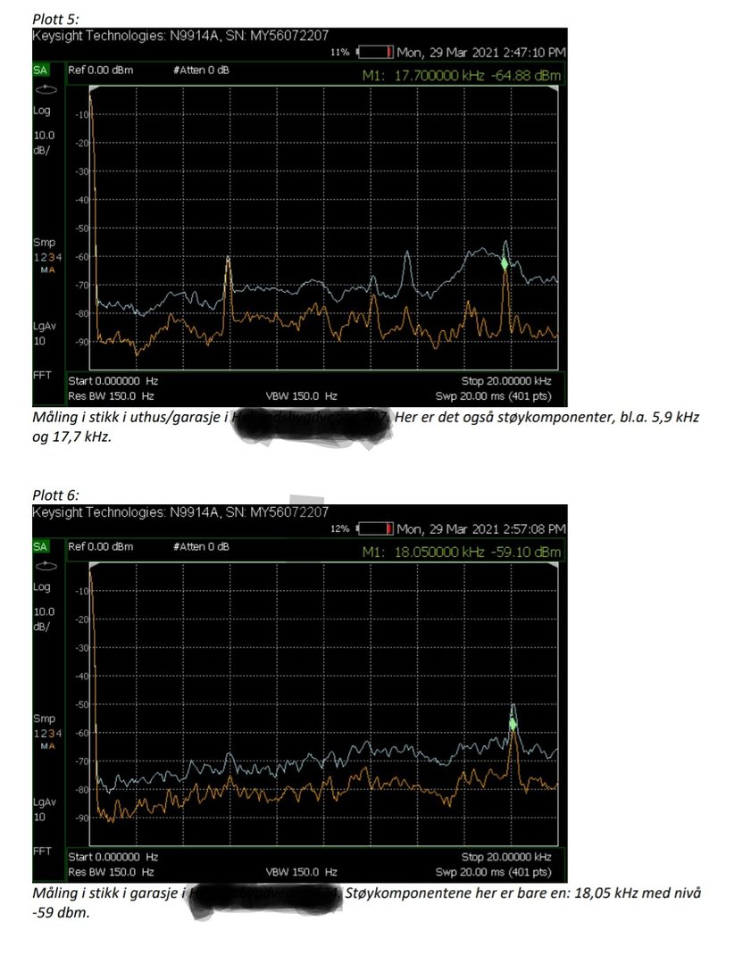

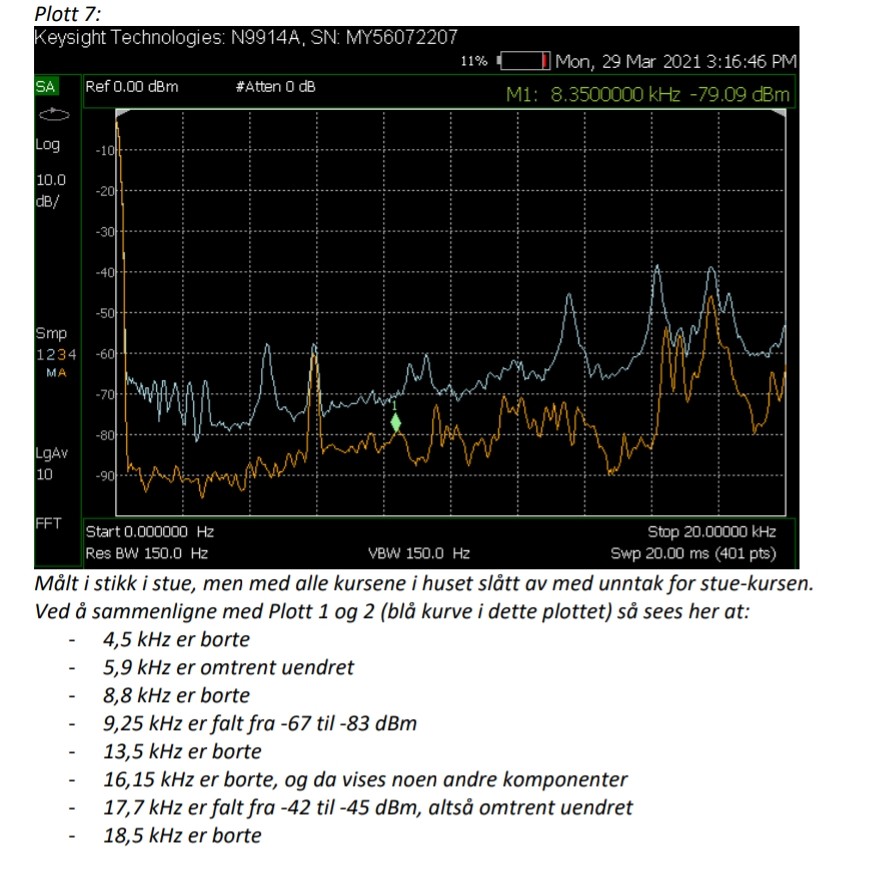

    17.12.20 skulle vi i øydrift med diesel aggregat. I den anledning dyttet jeg målepinner inn i IEC enden av kabelen til effektforsterker.
    Målte da den gamle kursen og den nye til stereoen.
    Lengde til trafo,opplysningen fra netteier
    26 m 16mm2 cu
    192 m 95 mm2 al
    196m 240 mm2 al.
    meg, minus, -- j8.462 og hos Rønnberg, pluss +,0.14
    Har det noe å si? Hvorfor leitet netteier etter kapasitans som kunne fjernes i nettet, og endte opp med å legger 500m kabel "død"
    Har det noen betydning hvor langt unna en installasjon er fra fordelingstrafo til netteier?
    Har disse verdiene noen sammenheng med disse målingene?
    Sammenlignet med målingene foretatt hos nabo ca 100m fra trafoen til netteier går støyen rett til værs,første måling siste bide.
    Og hvilke komponent er det som forsterker støy.
    Forskningshuset til Rønnberg ligger 100m unna trafo til netteier, 50mm2.

    @ymir, du må nesten komme med en oppsummerende konklusjon når du legger ut slik innlegg, og vinkle det inn mot hva det har å si for hifi og lyd. Støyen i uthuset til naboen din er ikke så relevant.
    Målingen i uthuset (garasjen) er svært så relevant. Vi er tilsluttet samme trafo. Målingen hos nabo viser støybilde der. Han bor rimelig nær trafoen.
    Hva skjer så med den "grunnstøyen" for en abonnent 400m unna? Jo den går rett til værs. Så hva kan årsaken være. LC eller R?

    @ymir elsker å dra frem kurvene som viser resonnansene på dette helt spesielle strømnettet de har der ingen skulle tru at nokon kunne bu. Hvilken relevans dette har for alle andre med normale strømnett og hvilken relevans det har for den siste meteren med strømledning uteblir.
    Og hva får deg til å tro att vi har ett helt spesielt strømnett?
    Hva er ett normalt strømnett?
    Hvem her inne vet støybilde og impedans hos de som erfarer forskjeller på kabler ?
    OK, men det er ikke lett å se de koblingene ut fra innleggende dine. Da virker det som at koker det ned til at ingenting kan vites med sikkerhet – hvert tilfelle må behandles og måles individuelt. Det kan tydeligvis ikke løses med å kjøpe en standard fabrikkløsning.
    Nettopp. Derfor sier jeg "kjøp ett LCR meter og ta en tur på gjenvinningen" . Nå er det ikke for alle å få målt støybildet på kursen til stereoen,
    men hører en forskjell på kabler og begynner å leke med ett LCR meter og ser hvilke verdier kabelen har og i hvilken retning lyden tar,
    da er en kommet langt på vei. Evner en å se/høre sammenhengen kan en glemme dyre "auduiofile kabler".
    Ett LCR meter til Tusenlappen blir da en billig investering. Men vi har også jord problematikken. Hvem vet sin overgangsmotstand til jord?
