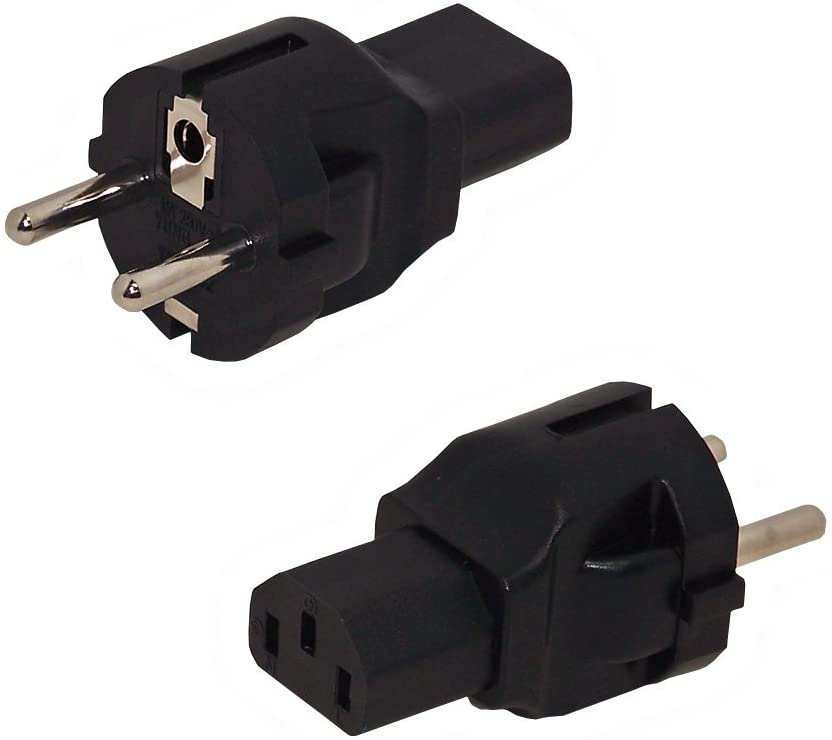

    Her er minimum lengde:
    Jeg har ventet i mange år på en plausibel forklaring på hvilken annen egenskap enn å nå frem til produktet som definerer kabellengden. Jeg venter fortsatt.
    Vis vedlegget 793578

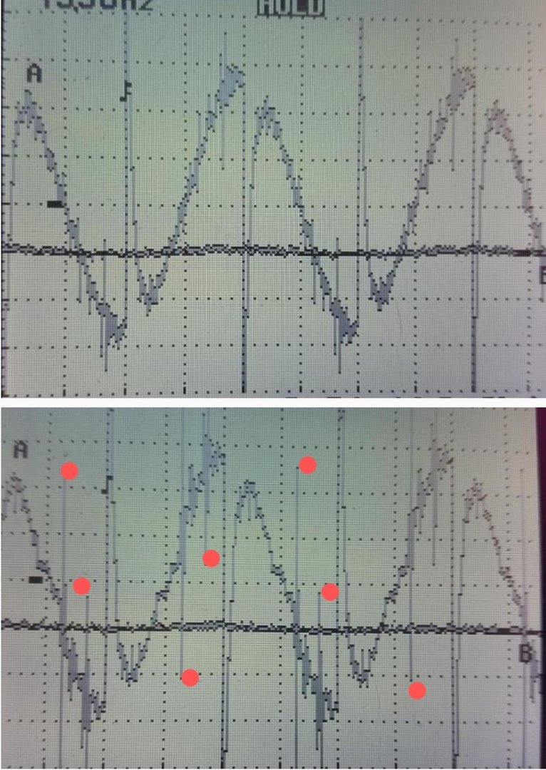

    En skilletrafo, eller mer anvendelig til vårt formål en støydemping trafo demper ikke noe under ca 5khz i følge Noratel.
    Og slik kan det se ut av en 2300 VA Noratel.
    Ikke mye demping der o hente.
    Først måling i stikk og andre måling ut av nettfilter som var på sekundærsiden på Noratel. Se forskjell på amplitude støy komponent merket rødt.

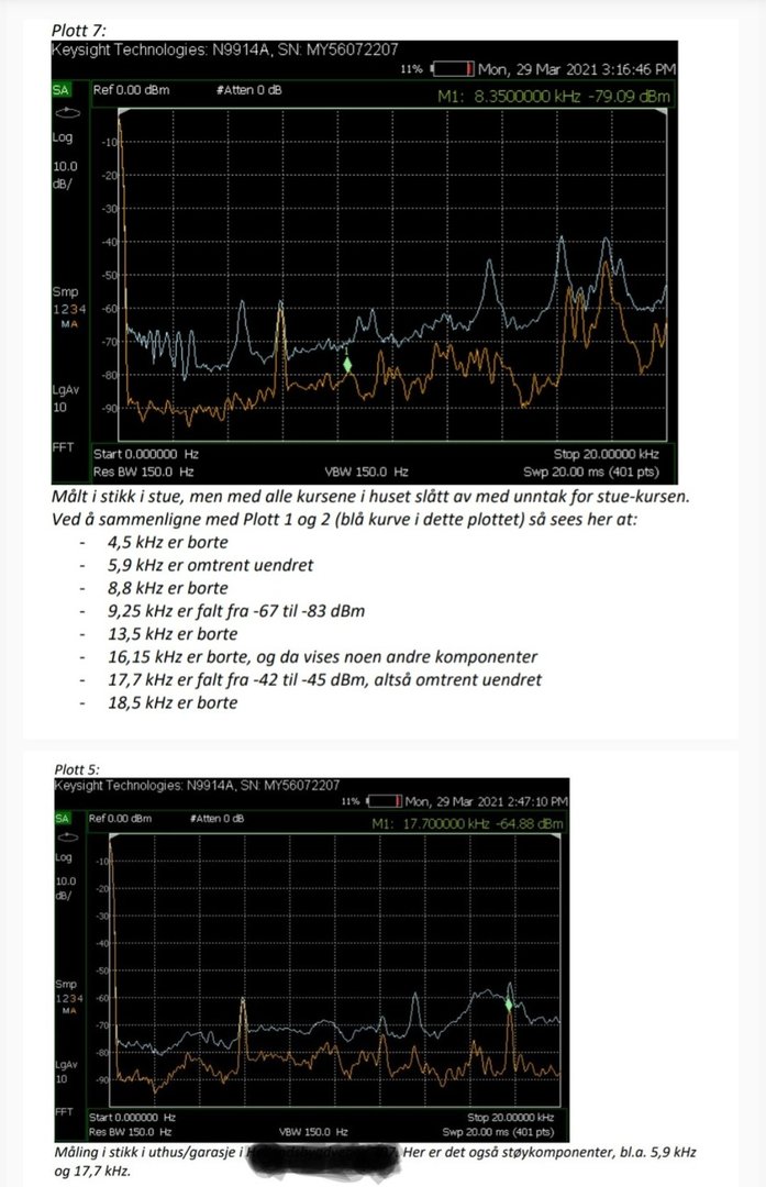

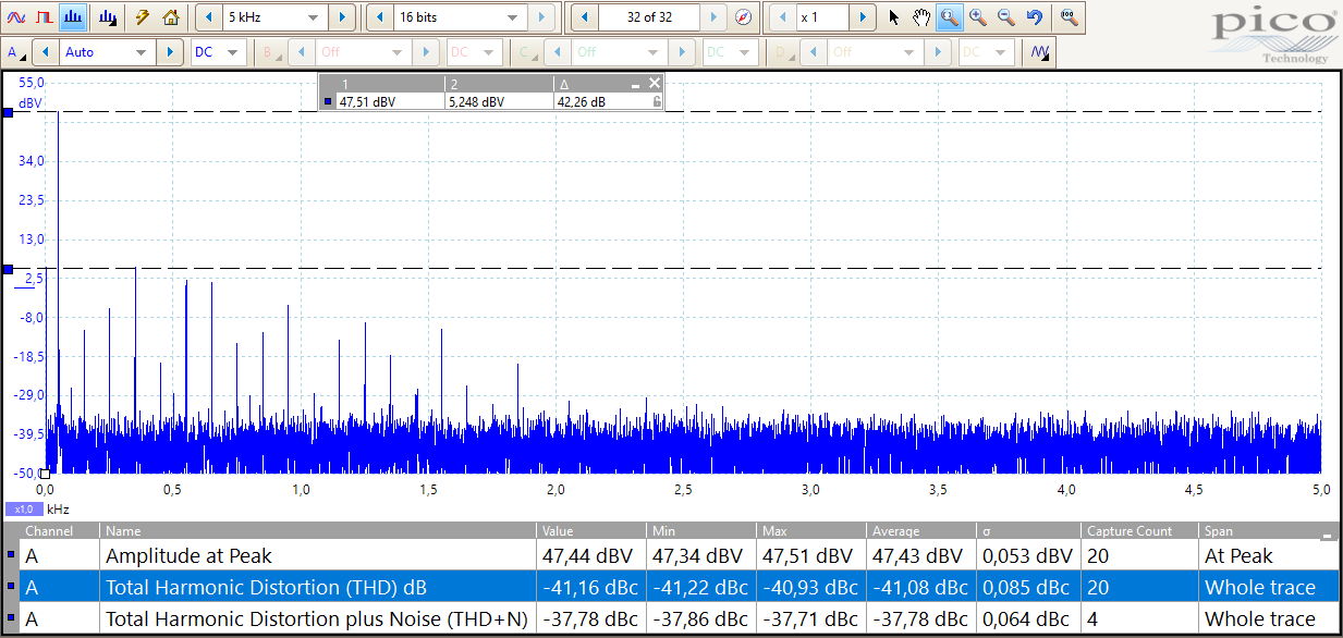

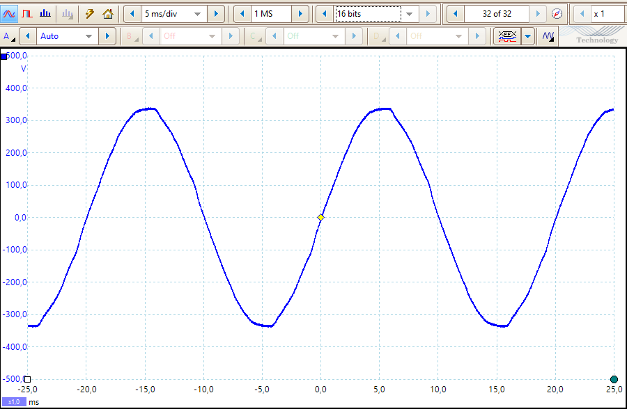

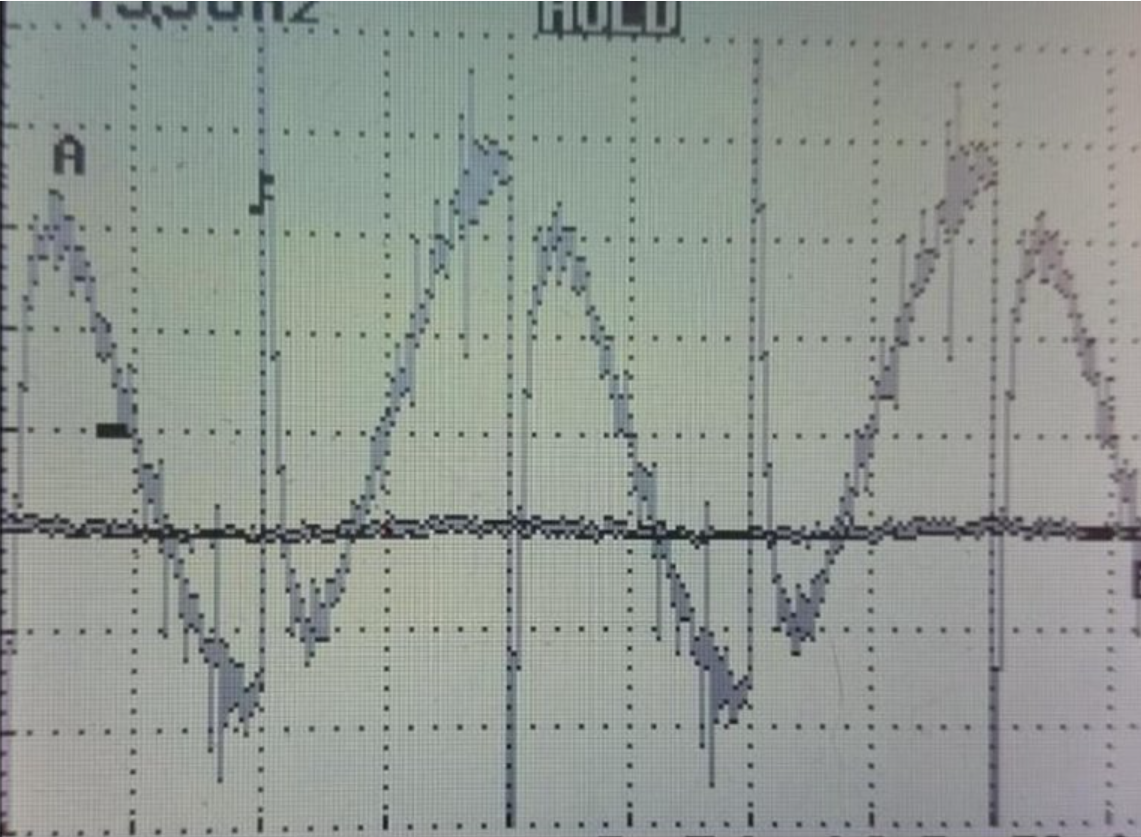

    Jeg målte strømnettet hos meg nå. Ymirs nett til høyre. Mitt er normalt. Ymirs sitt strømnett er så lagt fra normalt jeg tror man kan komme Det er støypulser som er på mange hundre volt på helt feil sted . Jeg har ikke sett noe i nærheten på de målingene jeg har gjort (men jeg har jo langt i fra målt alle steder).
    Spektrumet hos meg ser slik ut. Alt over 5kHz er helt flatt.
    Vi ser 50Hz på 47,5dBV (237VAC).De andre målingene refereres til denne.
    Den høyeste harmoniske ved 350Hz ligger på 5,2dBV (1,8VAC). (42.3dB lavere enn 50Hz)
    550Hz og 650Hz ligger på 2dBV (1,3VAC). (45,5db lavere enn 50Hz)
    De harmoniske ligger altså på rundt -40 til -50 dB og "Total Harmonic Distortion" ligger på -41dB. (0,9%)
    Inkluderer vi støy (og dermed også intraharmoniske) ligger det på -38dB (1,3%)
    Vi ser også at sinusen min ikke er en perfekt sinus, og det er disse harmoniske ved 350Hz, 550Hz og 650Hz som gjør dette.
    Mitt hus befinner seg kun 40 meter fra hovedtrafoen i mitt boligfelt så jeg er nok ganske heldig med mine strømforhold.
    Hva slags strømledning jeg bruker når strømnettet ser slik ut har ingen som helst effekt i det hele tatt. NIX NADA. Det er ikke fysisk mulig.
    Skal man filtrere bort disse greiene rundt 500Hz er det ingenting annet enn en regenerator som har sjans. Min påstand er at ingen normale hifi-apparater slipper gjennom støy som er så lav som -40dB. Da er det virkelig noe seriøst feil med apparatene.
    Dette ble også tydelig vist i Amirs test på ASR. Test av nettstøy ASR
    I denne testen viser Amir at selv ekstreme mengder støy ikke påvirker lyden ut av utstyret som er tilkoblet. (dette har ingenting med nettimpedanse å gjøre ymir).
    Det kan selvfølgelig finnes utstyr som lar seg påvirke av litt nettstøy, men dette sier i så fall litt om kvaliteten på utstyret synes nå jeg...

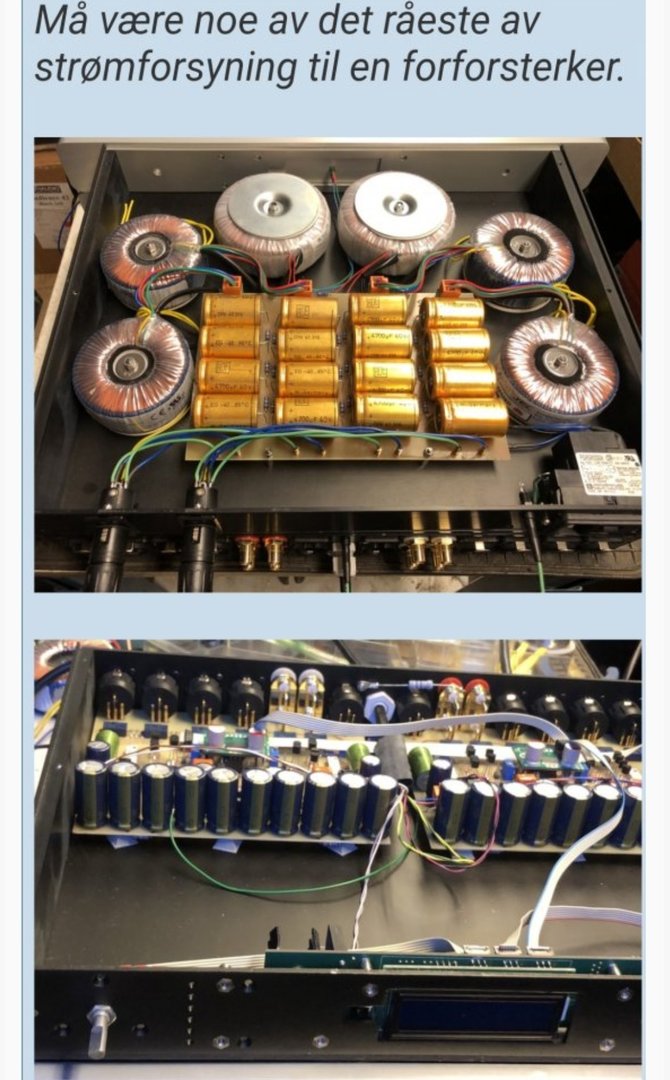

    Sier Rønnberg noe om hva dette har å si for likestrømmen vi tross alt får, etter at denne strømmen av grums og ulumskheter har vært igjennom en ok til godt konstruert strømforsyning?
    Siden dette omhandler audio produkter tror jeg ikke det, men som hennes kollega sier i videoen jeg la ut, "you don't want this in to your TV"
    Men John Curl sier det klart i intervjuet her.
    Støykildene han refererer til er laster som skaper støy som i dag går under begrepet supraharmonics.
    Så hva er det deltakere her vet som han ikke vet ang strømforsyning?
    Ellers hvorfor taes slike virkemidler som dette på med silkehansker?
    Er en slik konstruksjon ett tegn på at det er enkelt å lage støyfri strømforsyning?
    Har du selv målt hos Ymir?

    Ja. Alle er enige i at filtre i SMPS kan forsterke frekvenser i dette området. Ingen betviler Rønnebergs forskning.
    Igjen. Kan du forklare oss hvordan den siste meteren med apparatkabel klarer å påvirke støybildet?
    Nei, jeg har ikke målt hos ymir. Det ble målt av e-verket der han bor.
    Vis vedlegget 793644
    Det jeg sa var at det hjelper mot støy fra elektromotorer som er den verste bidragsyter til strøy i nettet. Det som er helt klart er at en stk apparat- kabel ikke er i nærheten av og fjerne dette. komponenter i anlegget kan dra stor fordel av felles jordings- punkt ( stjernejord ) for utjamning av potensiale.

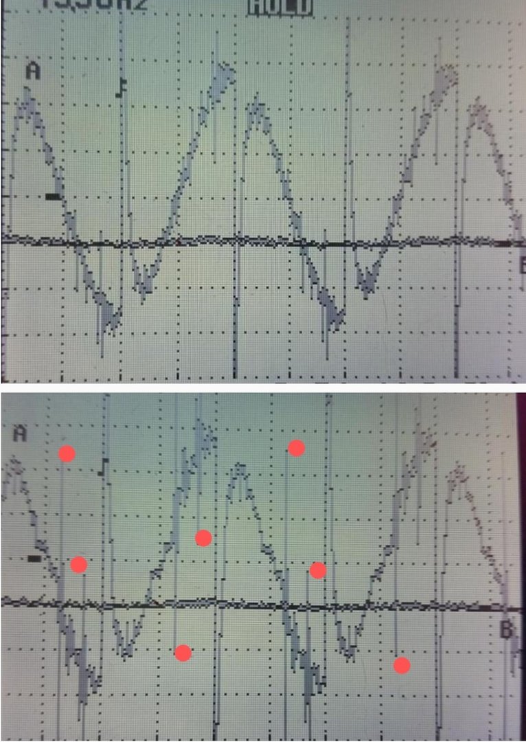

    Vis vedlegget 793648 Vis vedlegget 793650
    Grafen til ymir er ikke skalert i hverken x- eller y-akse, det går ikke en gang frem om grafen viser strøm eller spenning eller noe helt annet.
    Nei det er sant. Jeg gikk ut i fra at sinusen vi ser er 50Hz, men det kan jo være noe helt annet.
    Det er fristende å mistenke at den målingen ikke er gjort korrekt.
    Vis vedlegget 793657
    Du bør vel heller sammenligne med denne målingen sett i lys av målingene av impedansen du kommenterte tidligere.
    Den målingen du sammenligner med var for å vise hva en støydemping trafo ikke gjør.
    Så hva er unormalt i den målingen øverst og nettet hos oss? Og hva er årsaken til at den går motsatt vei i området supraharmonics vs målingen til amir?
    Og når amir hele tiden snakker om virkning i det området du omtaler, opp til 500 Hz så viser det at det ikke forståes hva det dreier seg om. Slike filtre er overhode ikke tenkt å gjøre noe med så lave frekvenser men fra 150khz og oppover. I området 3 - 150khz vil slike filtre, dersom det er tilsluttet ett lavimpedant nett forsterke støy frekvenser i dette området dersom slikt er tilstede
    De lavere harmoniske er i denne sammenheng total uinteressant og som jeg har sagt, en sk hifi kabel vil aldri påvirke så lave frekvenser.
