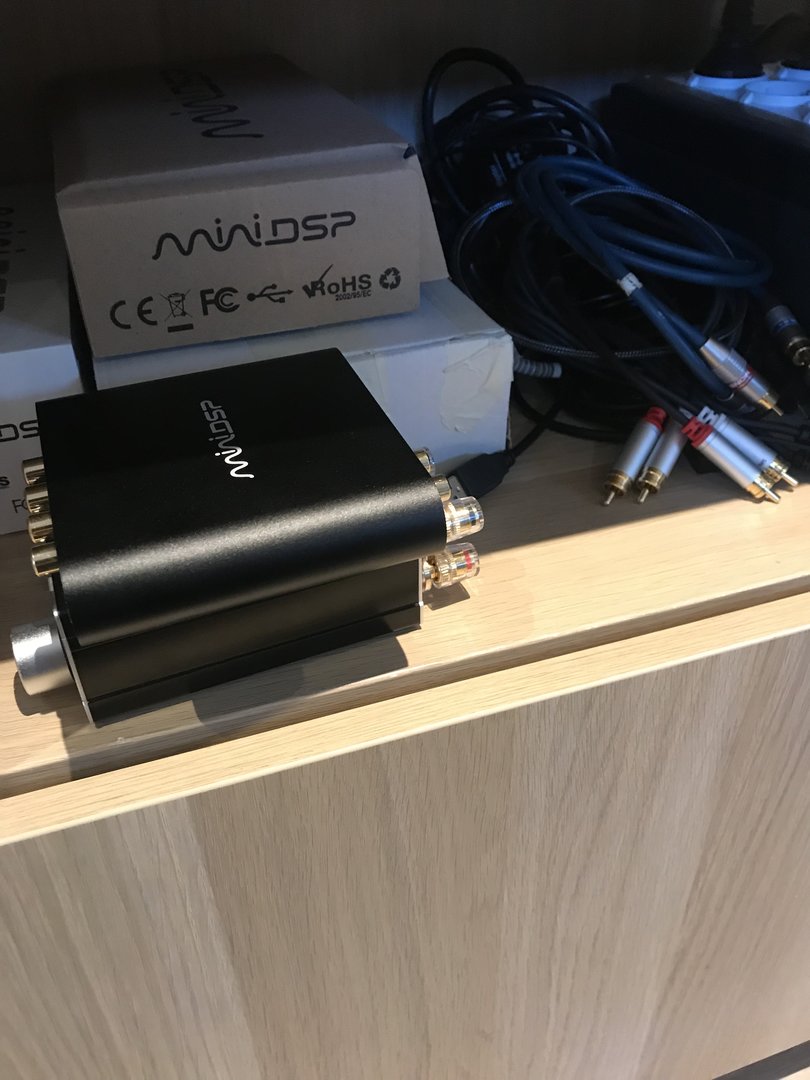

    Har koplet opp DSP igjen i kveld da jeg får hjelp av en i morgen som har drevet mye med dette. Men det er litt susing som høres. Noen tips hvorfor det suser som vi kan prøve i morgen når vi holder på her? Input/output gain stor i 0, Default. Jeg har ikke rørt noe av det. Har prøvd å flytte litt på boksen og litt kabler uten hell. (Når det spilles litt rolig musikk så høres det godt. Og det økes når volum skrues opp...)
