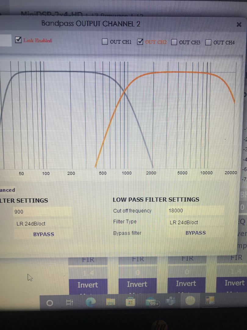

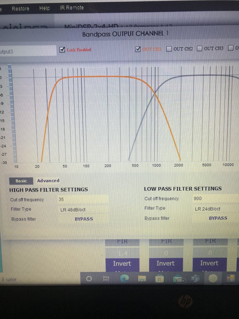

    Er jeg sånn nogenlunde på rett spor med deling her? Driver å justerer litt eq og prøver å lære meg litt når deling står sånn. ( delay på kanal 4 er flyttet til 3. Ble bare satt feil når jeg holdt på) satt også CUT off på 35 da jeg er litt usikker på å sette under det pga driver...
    oks81
    29.10.2012
    12.938
    11.606
    Hjemme
    1:
    Du har satt et høypassfilter på bassene ved 35hz. Selv om kassene dine skulel være tunet til gjerne 40-50hz? så mener jeg dette er for høyt.
    Du kan endre høypass til 20hz.
    2:
    Du har en lavpass på hornet ved 18000hz. Den ville jeg ha fjernet.
    S
    Slettet medlem 32125
    1:
    2:
    oks81
    29.10.2012
    12.938
    11.606
    Hjemme
    3:
    Du har satt deling ved 900hz med 24dB LR filter.
    Dette må du måle om driverne følger dette.
    Sette mic 30cm fra horn og kjør et målesveip i REW.

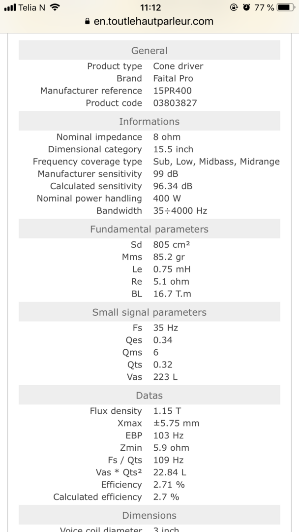

    Ok. Skal teste litt mere i kveld. Bare så på spec på driverne og var usikker på om jeg kunne gå utover det som er spec

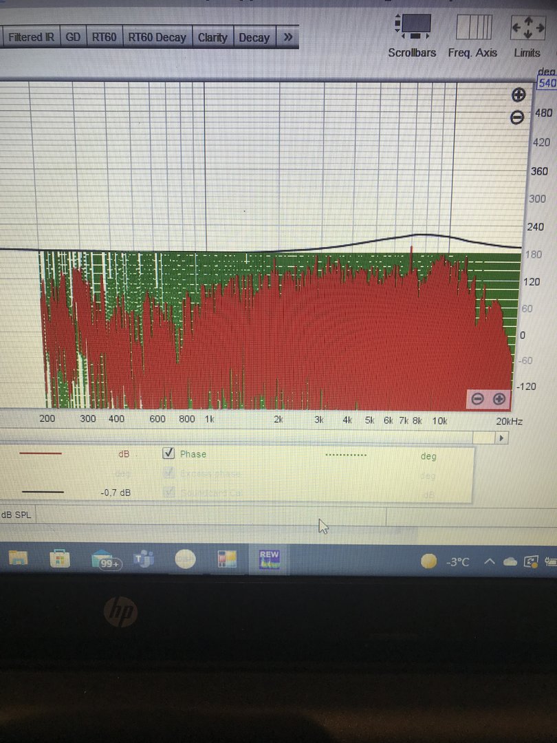

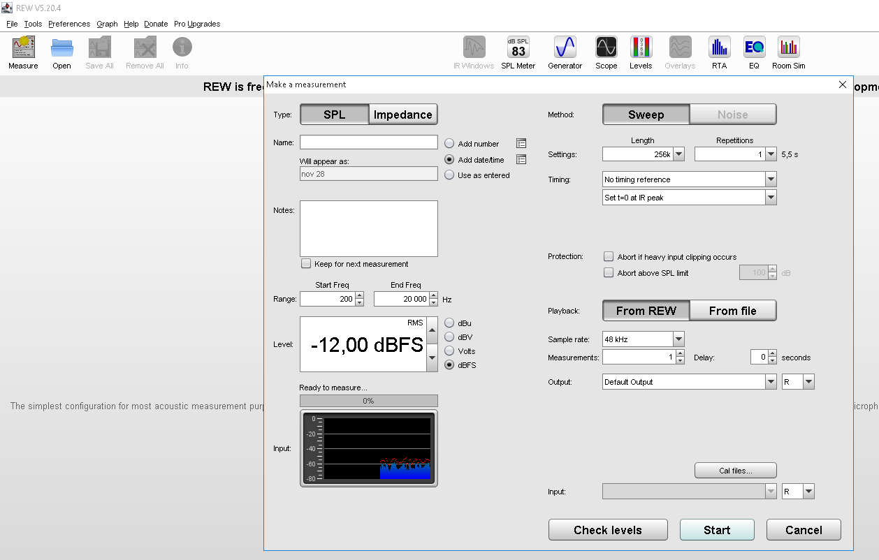

    Koble pc til anlegget.
    Trykk på "Measure" øver stil venstre.
    Får da frem et bilde som dette:
    Når måler hornet kan en sette "Start Freq" til 200hz slik jeg har gjort her.
    Når måler basser tar en denne ned til 10hz.
    Trykk start og en skal få en måling.
    Vis vedlegget 767640

    -Trykk øverst på "Graph" og deretter "1/6 smoothing"
    -På høyre side kan du bla opp og ned på fase, bare bla vekk det som er grønt, det er ikke nyttbart nå i denne sammenheng.
    -Vis også venstre side når du tar bilde, der står dB skala, den må være med.
