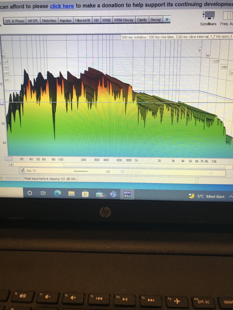

    -Trykk øverst på "Graph" og deretter "1/6 smoothing"
    -På høyre side kan du bla opp og ned på fase, bare bla vekk det som er grønt, det er ikke nyttbart nå i denne sammenheng.
    -Vis også venstre side når du tar bilde, der står dB skala, den må være med.
    Og regner med det er her den «dippen» kommer inn i bildet ved deling etter hvert...

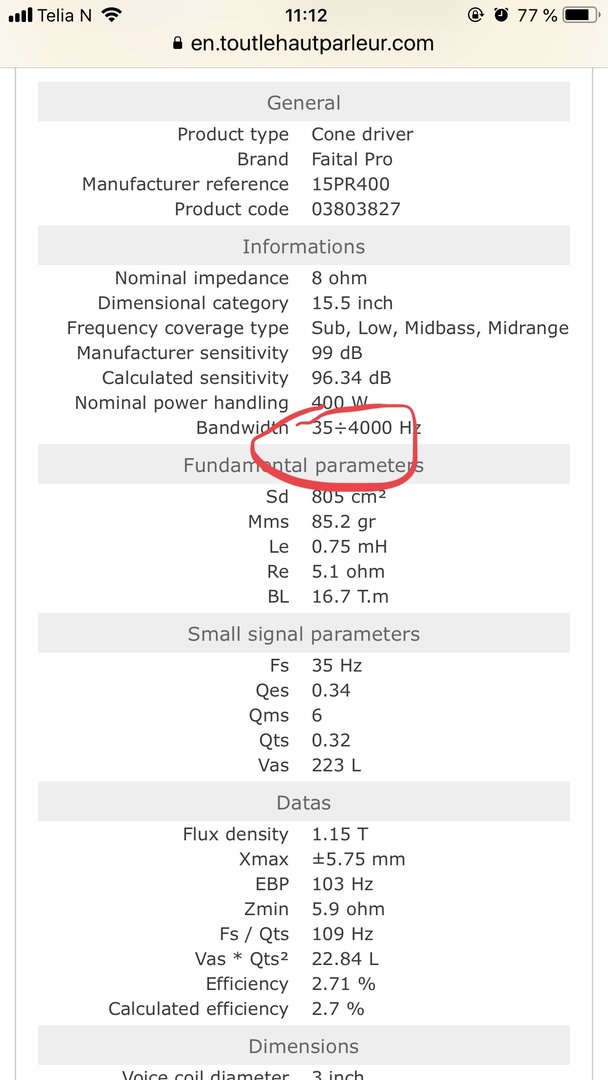

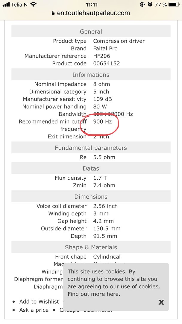

    Har satt deling på horn og bass på 900. Ser minimum CUT off på horn driver er 900. Tenkte og begynne litt med ett nytt oppsett da det første har bare blitt litt prøv/feil for å lære. Hva anbefales å sette deling på til mitt andre eksperiment. Tenkte kanskje også nå å måle litt mere med mic. Avrulling har jeg på 24db/oct.

    Hornet er en viktig del av hvor det egner seg å dele.
    Hornlyd
    Musikkglad
    01.04.2005
    20.934
    13.313
    Det har konstant direktivitet helt ned til 800 Hz
    Kjekt å dra nytte av det :)

    Proffdrivere tåler fint litt lavere deling i hjemmesystemer. Særlig aktivt delt da det ofte er mulig med brattere deling.

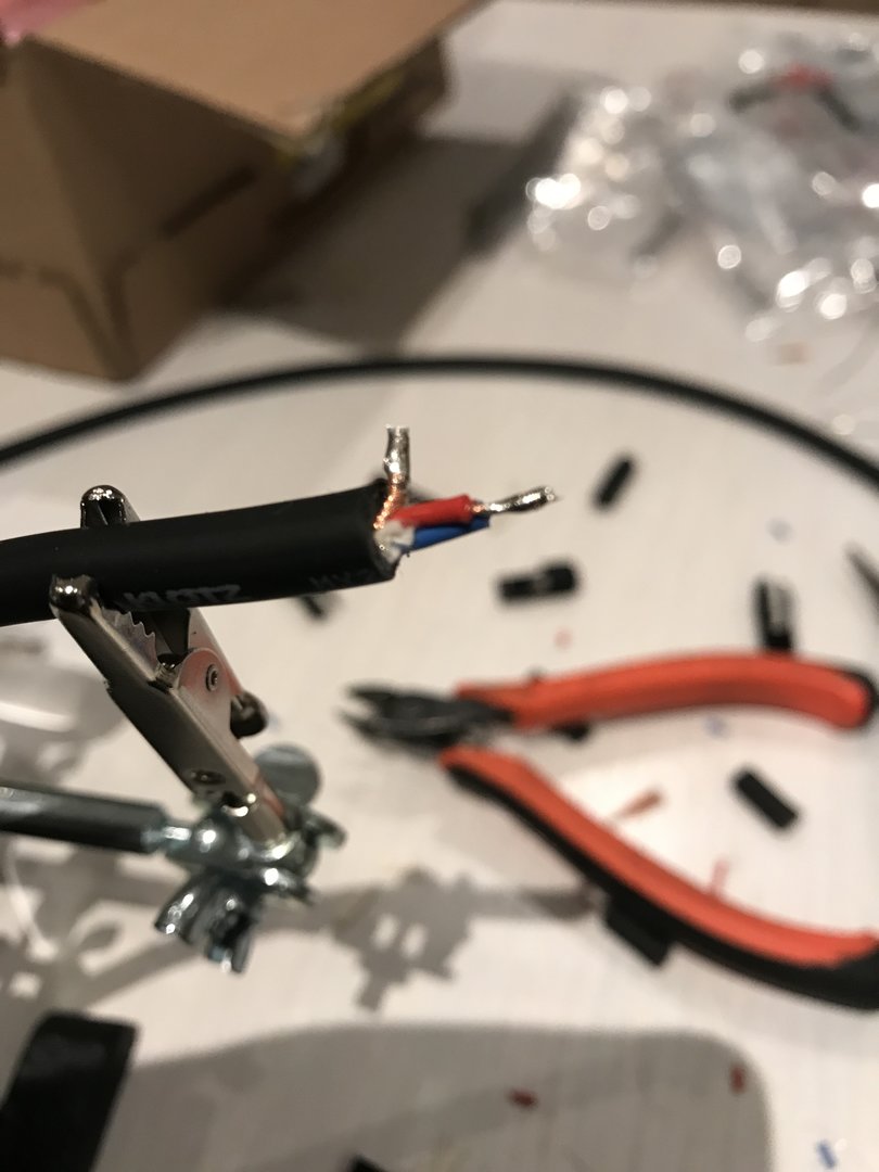

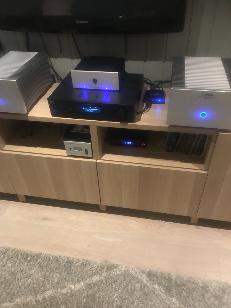

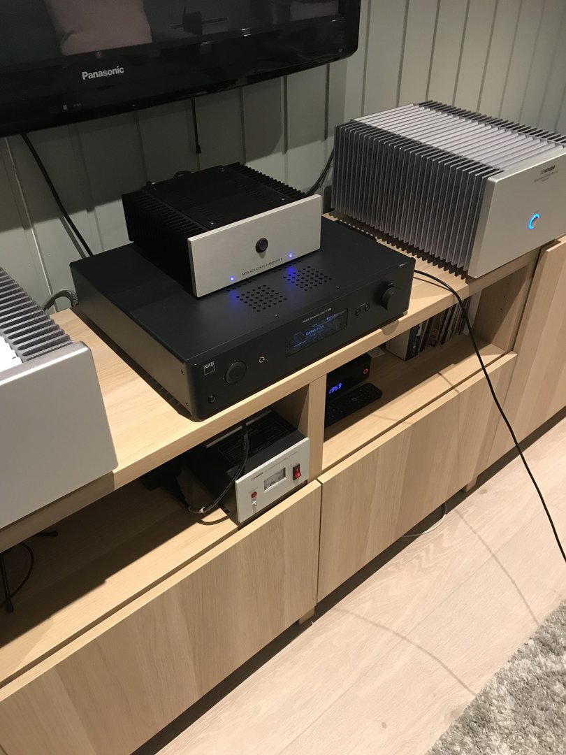

    Støy så godt som borte vekk👌 Lagde nye kabler (klotz microfonkabel) til 25.- meteren hos 4 sound i Moss. Byttet også ut den lille Trends forsterkeren med en 2x8 watter klasse A😊
    Hornlyd
    Musikkglad
    01.04.2005
    20.934
    13.313
    Trends er svært «bløt» med mindre man tar ut all watten
    Forvrengningen opp mot max watt er røraktig = ørevennlig
    ACA har litt mer power og er muligens litt mørkere i klangen
    Jeg tipper Trends er litt tystere

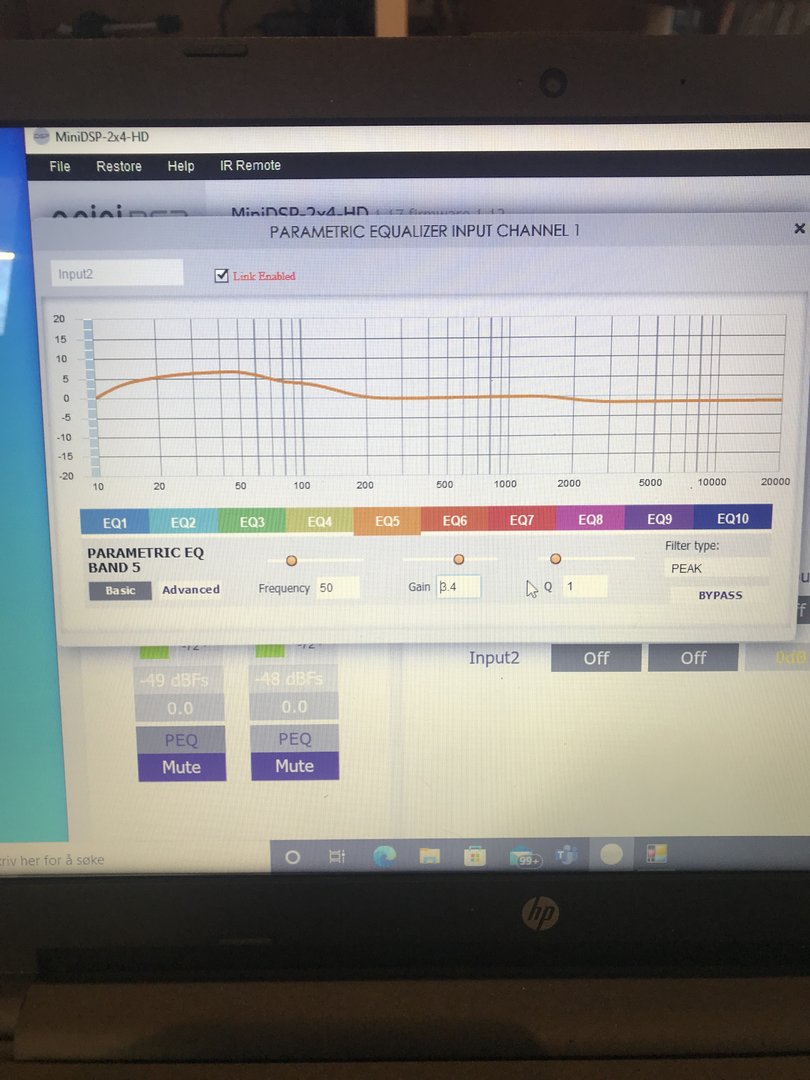

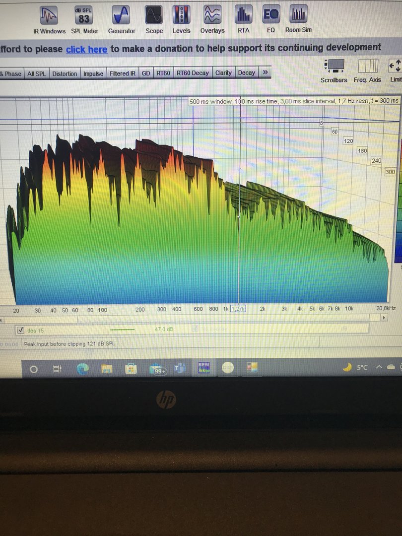

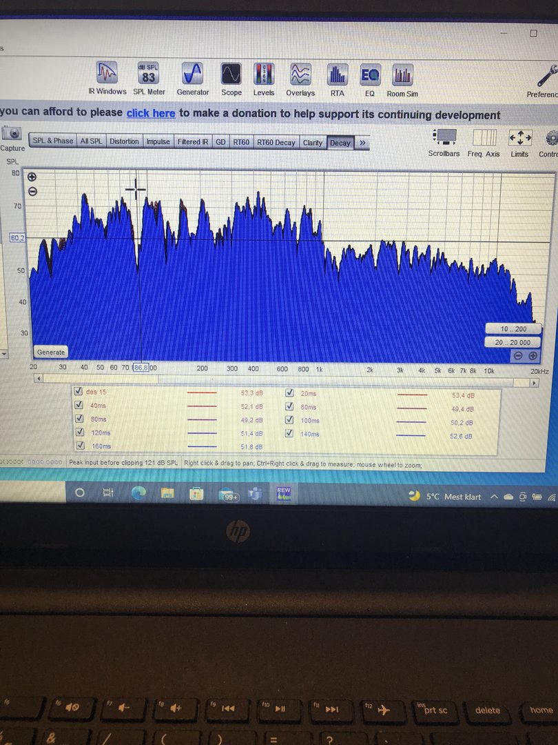

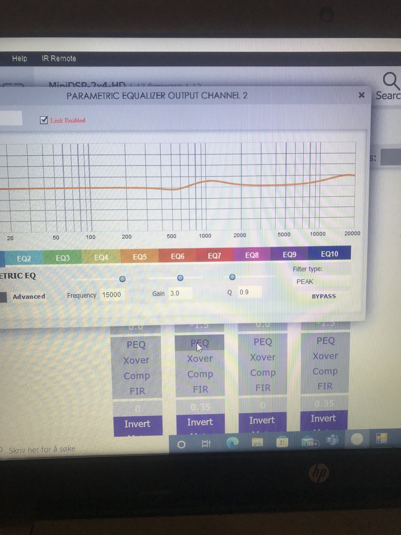

    Ser helt koko ut men har brukt REW 😊 spiller fint nå. Ble mye støy med Trends så gikk tilbake til pass ACA. Den spiller fint den også syntes jeg når kurven ble tunet litt og gain satt litt mere riktig😊
    S
    Slettet medlem 32125

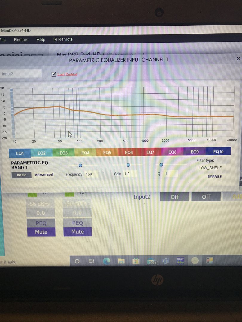

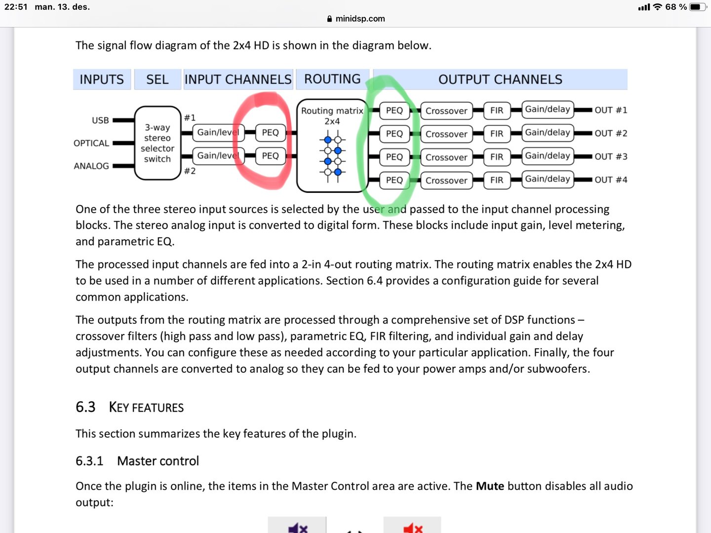

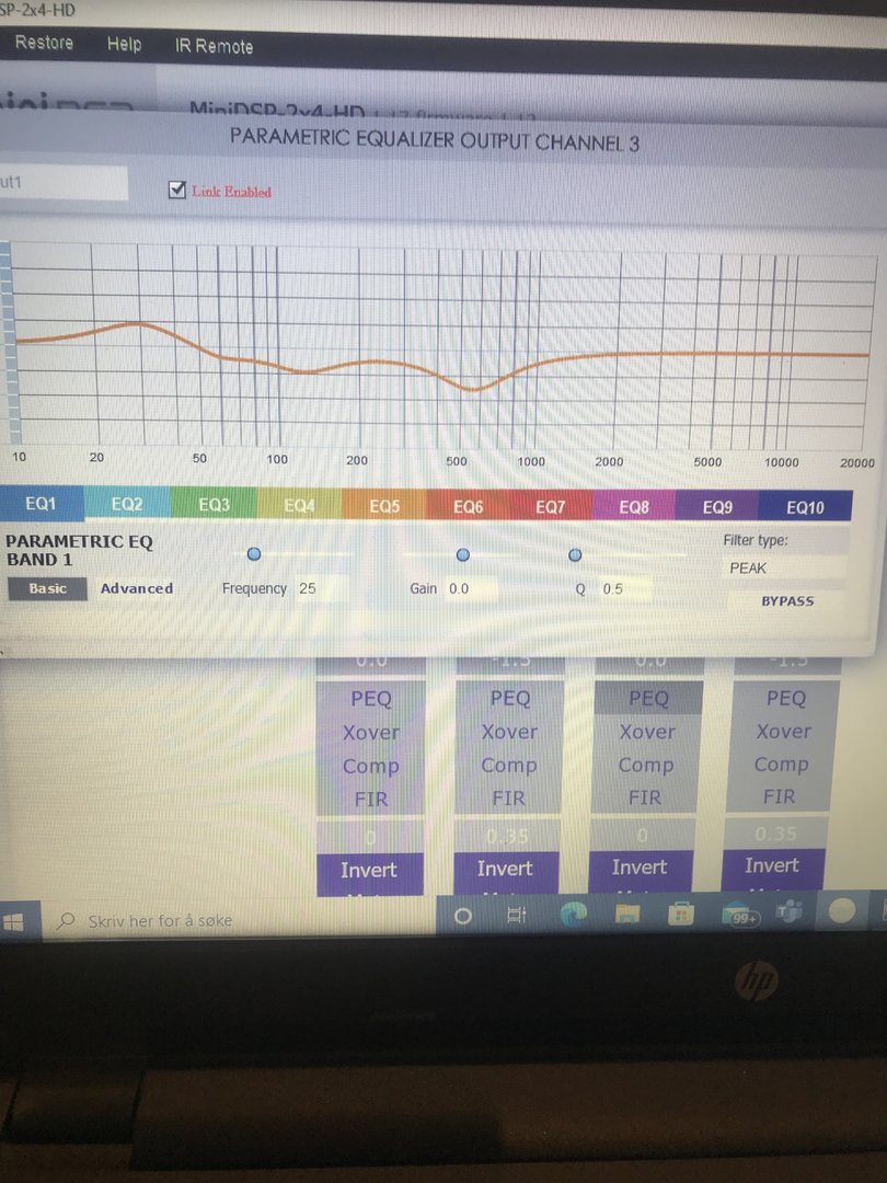

    Bruker dere å sette eq kurvene via «rød» eller «grønn» Jeg har brukt den grønne men da må jeg ta bassene for seg selv og linke disse, samme med diskant. Hvordan bør jeg gå frem så jeg får kun en komplett linje/kurve som jeg kan justere hele spekteret i en og samme sulamitt.
