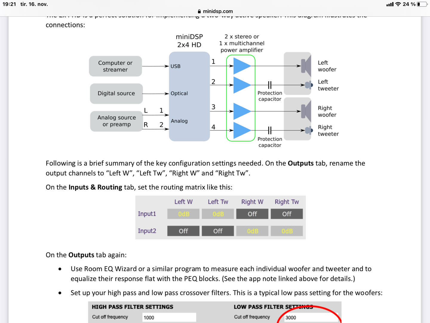

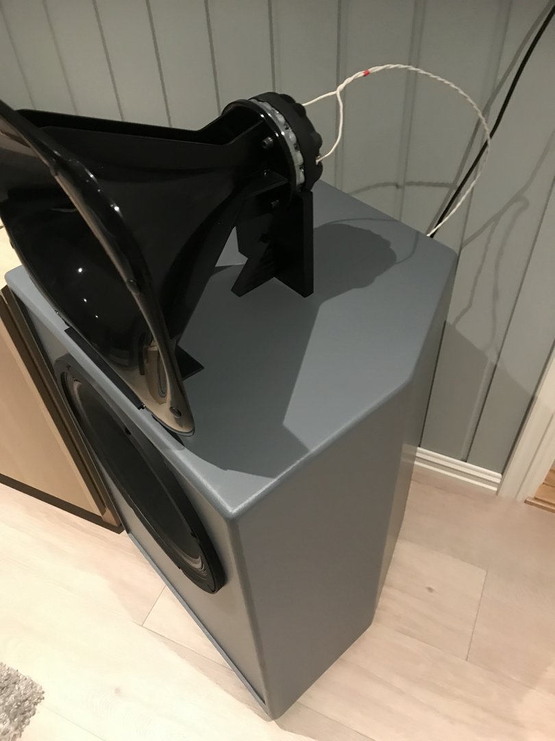

    Hei, har blitt litt nyskjerrig på dsp(mini dsp)til mine 2-veis horn høytalere. Tenkte å sette inn en mini dsp etter NAD preampen min med digital kabling imellom pluss to små forsterkere til horna. Har to monoblokker som kan ta seg av bassene. Hva må evnt gjøres med drivere/gml passive delefiltere? Må det legges inn noen slags kondensator ett sted i tillegg til dsp? Har lite peiling på dette så enkle og ‘’inn med teskje svar’’ er fint. 😊
    Bergfinn
    22.07.2013
    9.005
    12.886
    Signalkabel fra miniDSP "out" -> til amper "inn".
    Klipp av ledninger til delefilter. Koble høyttaler-ledninger fra ampene rett på driverne.
    Du må ha en kondensator på diskant driveren for beskyttelse.
    Hvilken verdi den skal ha, avhenger av delefrekvens.
    Jeg gjetter på at en typisk 47qf verdi er det du trenger til deling rundt kilohertzen eller under deromkring.
    Hva slags talere er dette da? Har du bilde?

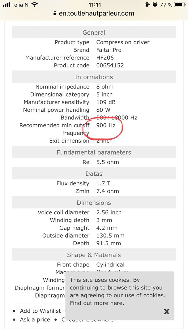

    miniDSP 2*4hd er en ypperlig newbie DSP dings. Lett å lære, lett å bruke, og lett å få god lyd.

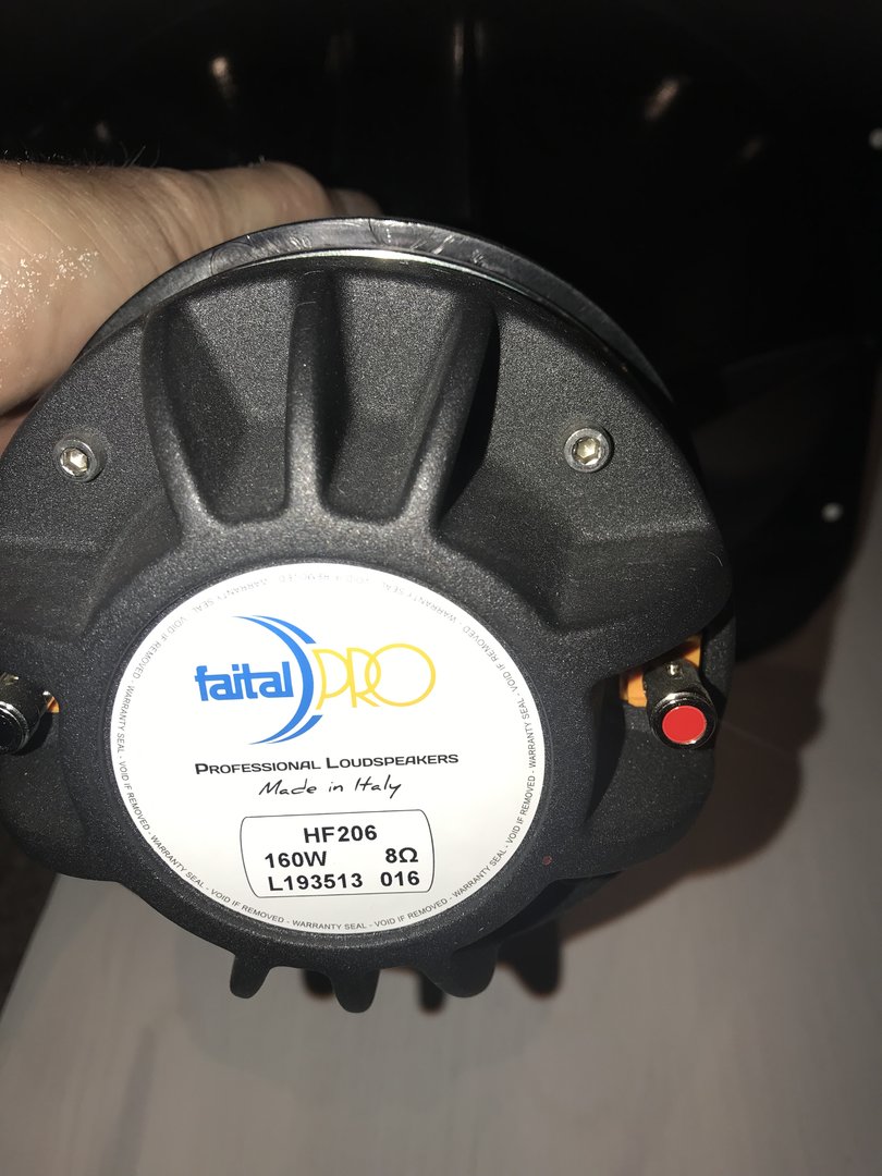

    Om hornet tillater det, kan du dele på 900 Hz med H206 driveren.
    Om hornet tillater det, kan du dele på 900 Hz med denne H206 driveren.
    Må få tak i forsterker/e. Trenger vel ikke rare greiene til den horn driveren?

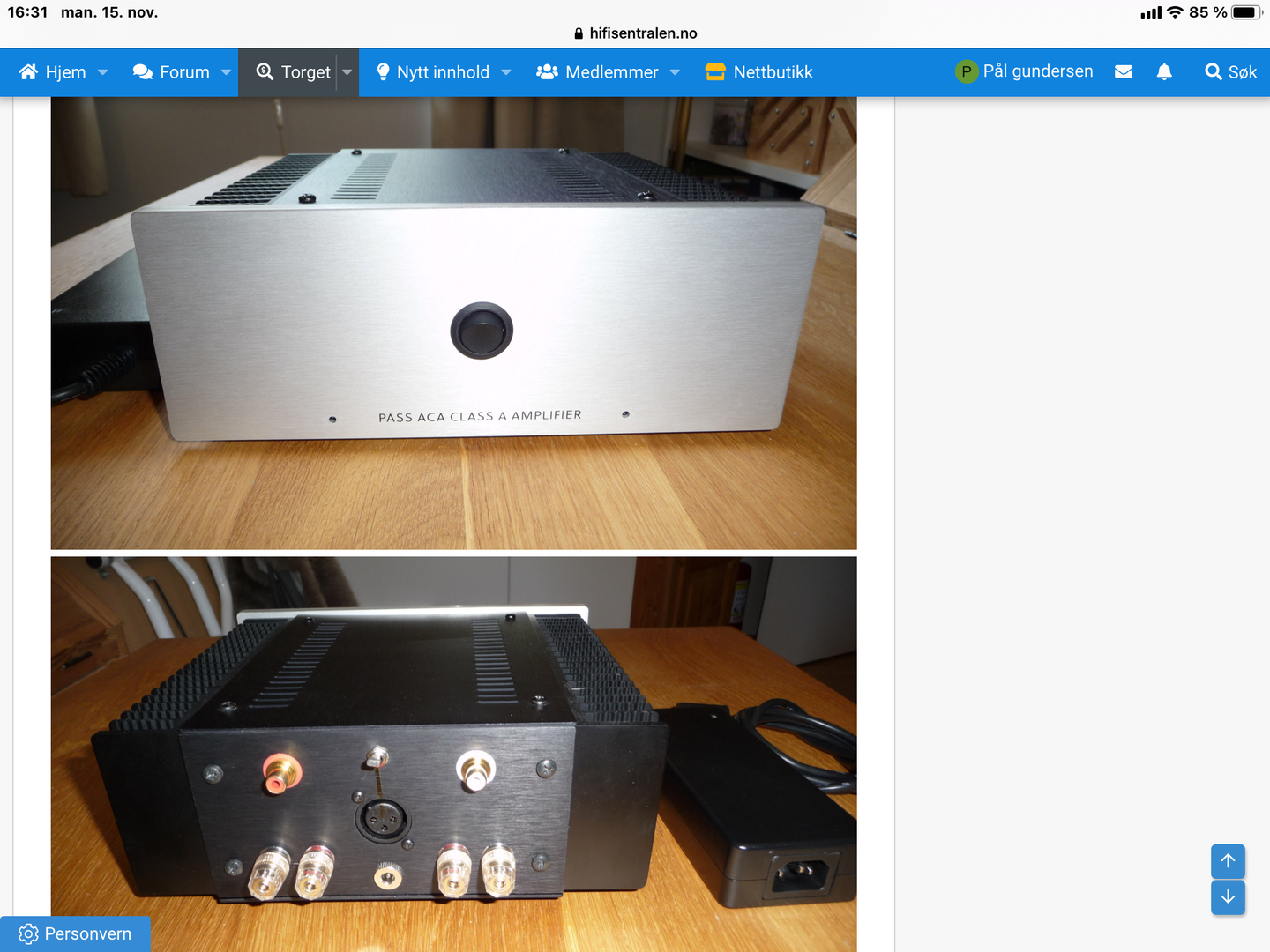

    Jeg er usikker på de over nevnte. Har ikke hørt eller testa.
    Jeg har lest at noen sier Pass ACA låter huggorm i mellomtone/diskant.
    Om det stemmer, aner jeg ingenting om. Det må du finne ut av selv.
    Hornlyd selger billige t-amper for tusenlappen. Tror det kan funke veldig bra som en midlertidig løsning...uten sus og støy.
    Jeg har en slik selv, og synes det funker overraskende bra på kompdrivere ifh. pris.
    Jeg tviler på at Electrocompaniet funker på kompdrivere.

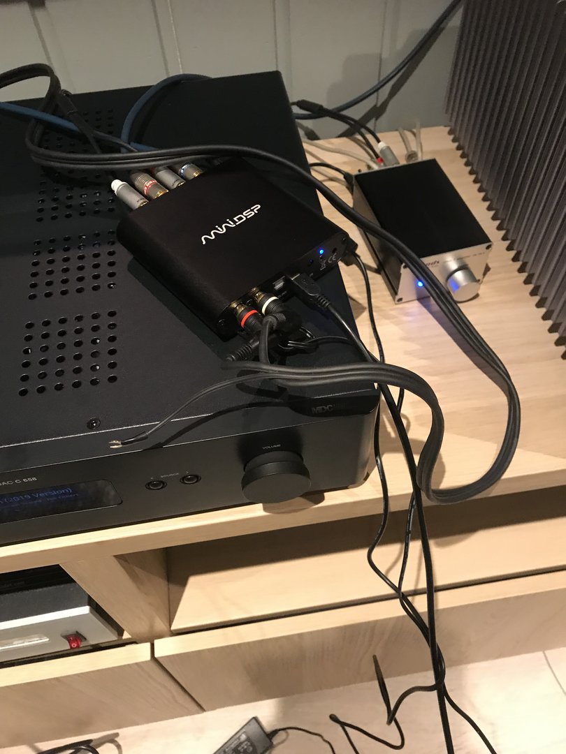

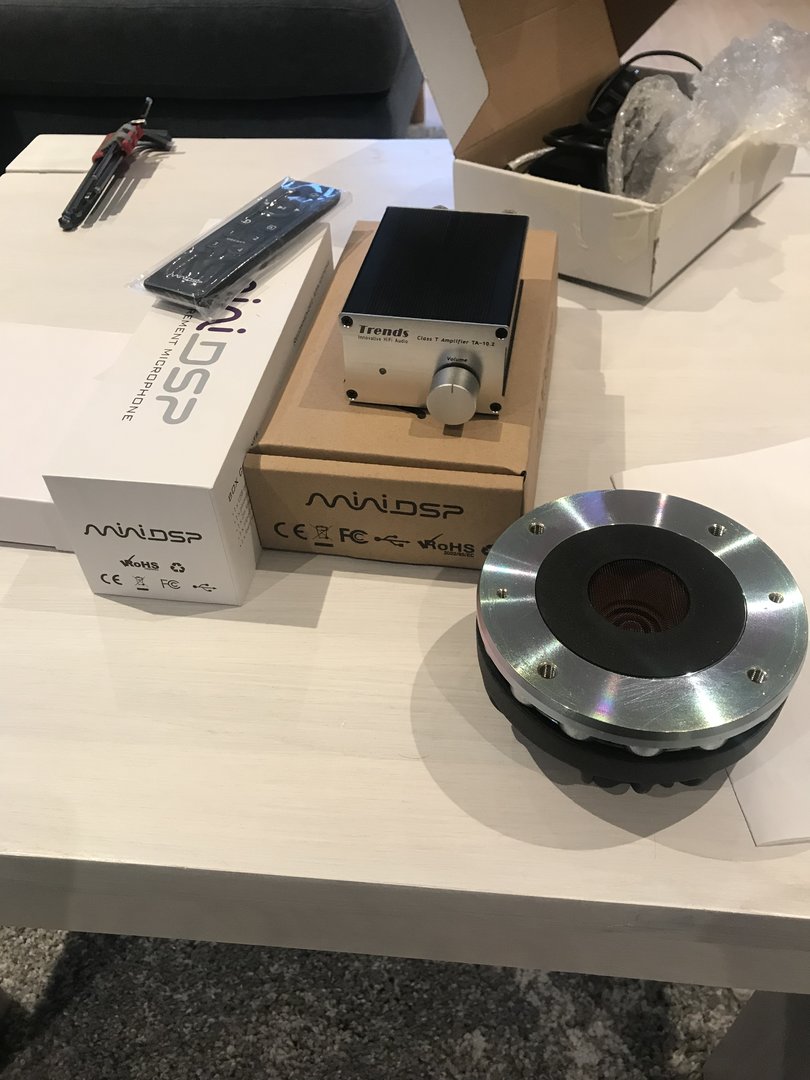

    Kjøpt en liten forsterker og kondiser av ham nå. Bestiller resten på Av Shop i morra. Får prøve meg litt til neste uke. Holder på med å lage kabinetter til horna nå. Ferdig kanskje på fredag. Gleder meg til å høre hvordan dette låter etter hvert.

    Tror det er ett fett. Målemikrofonen er billigere på av shop. Må ha det også.

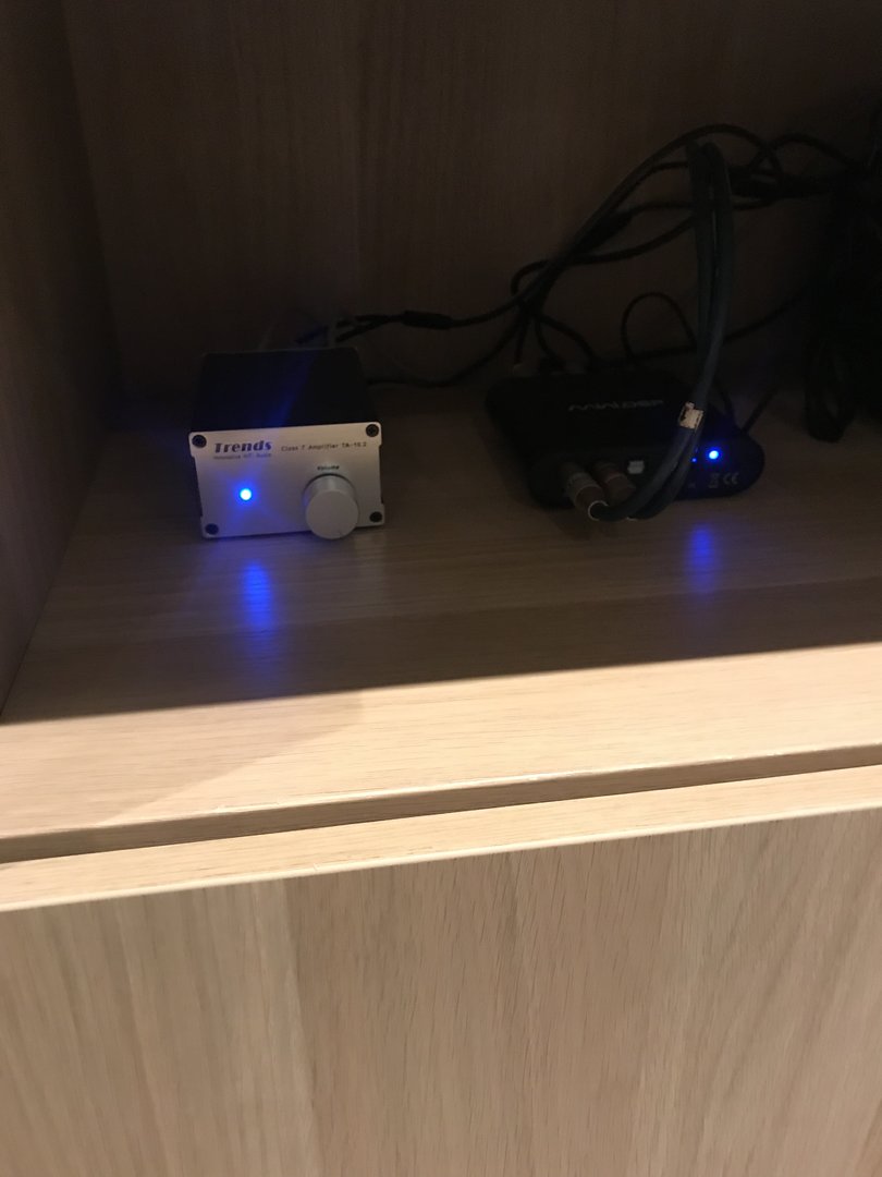

    Blir artig å prøve. Ble overasket over hva den lille tassen presterte på de store gulvhøyttalerne i video snutten du sendte.

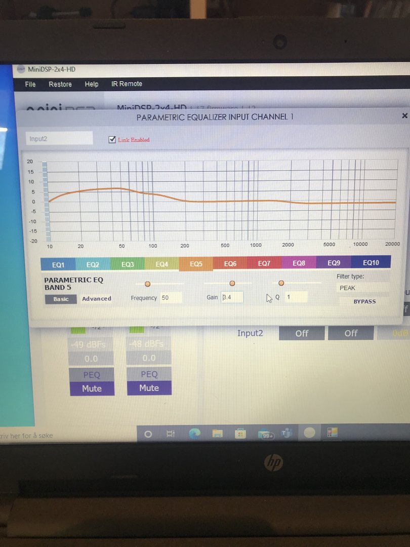

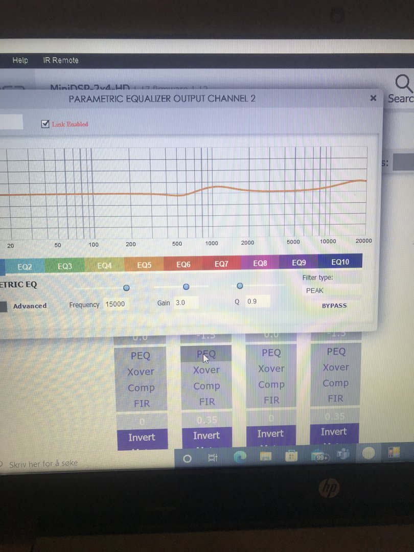

    Pål gundersen
    30.03.2020
    1.923
    2.507

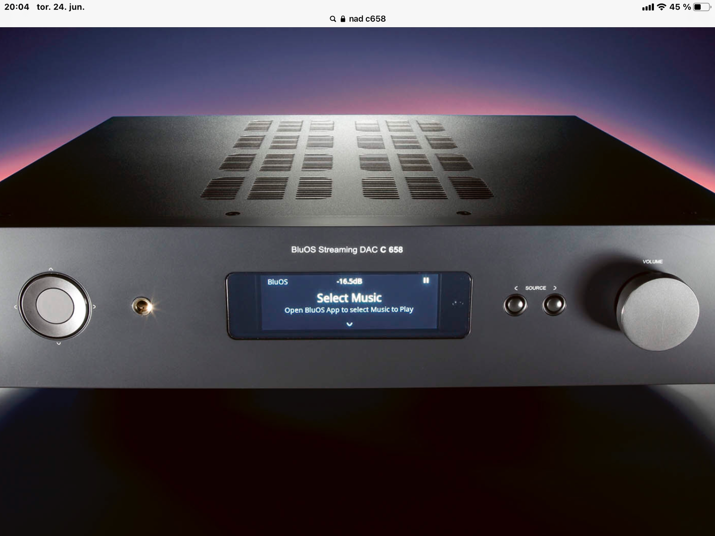

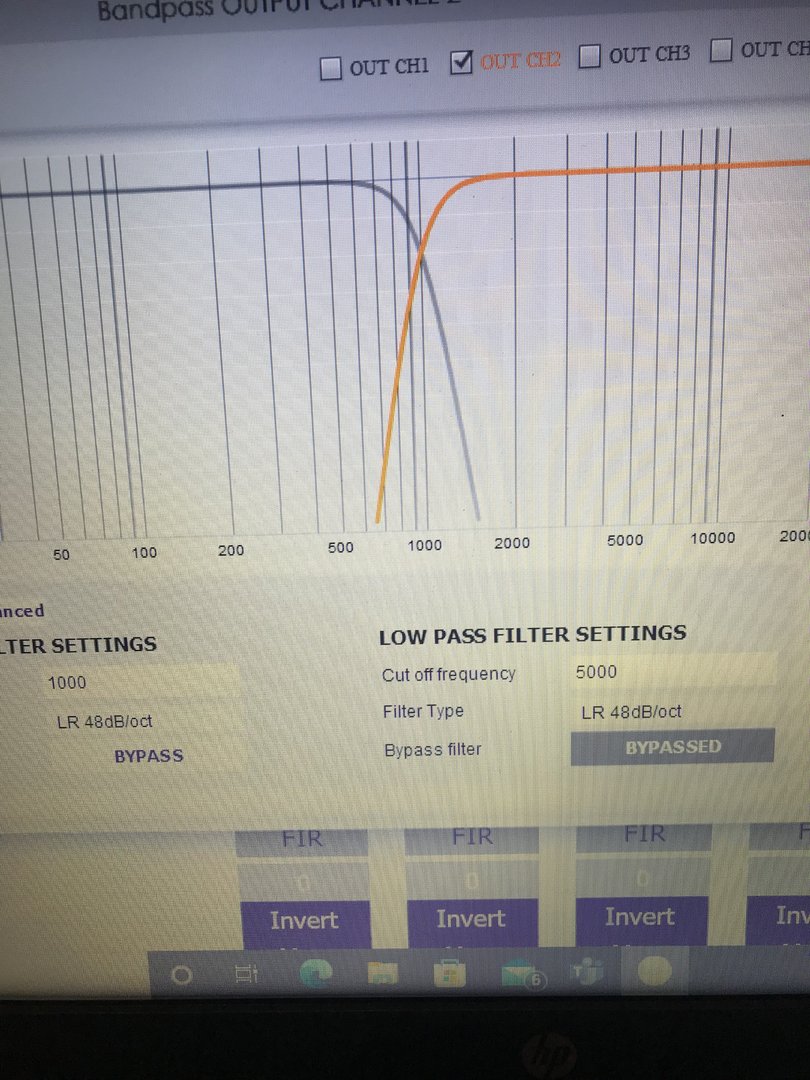

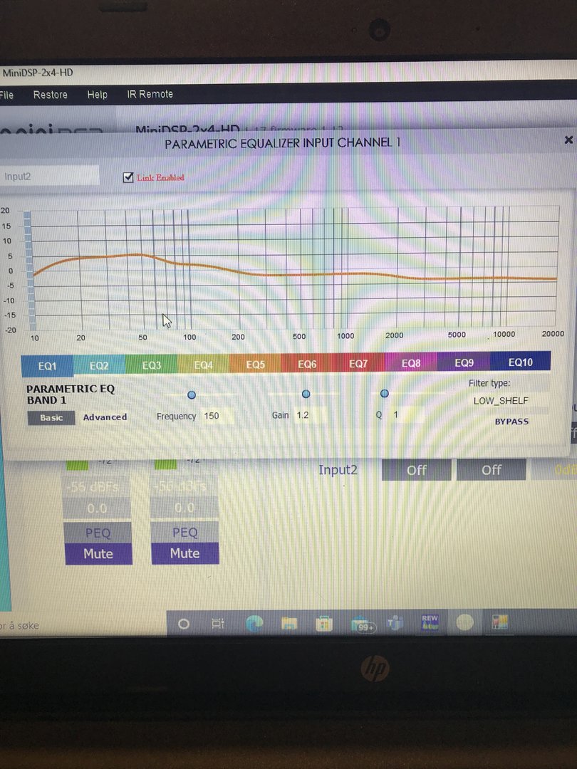

    Lurer på en ting. Tenkte å kople opp slik som på bildet over. Skal jo bruke min nad pre amp. Så spørsmålet er da: vil jeg kunne bruke volum kontrollen på Naden? Skal kjøre analoge kabler inn på mini dsp.
    Hornlyd
    Musikkglad
    01.04.2005
    19.858
    10.694

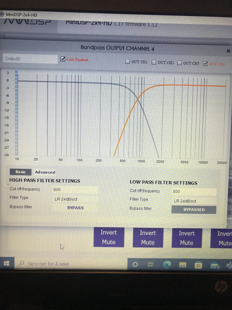

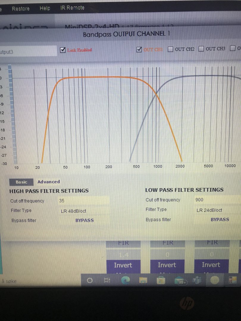

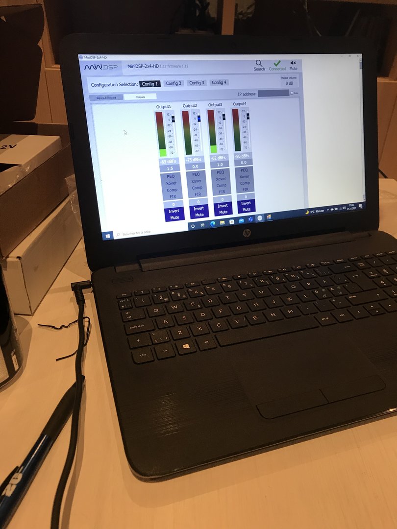

    Det er en liten avkrysningsboks oppe til som speiler delefilter innstillingene.
    Dvs
    gå inn på lett W og still inn f eks lowpass 24 dB 800 Hz
    Deretter right W og kryss av for «speiling» det heter noe annet, husker ikke hva
    så gjør du det samme på left Tw, høypass 24 dB 800 Hz
    Osv
    IKKE spill musikk enda
    så trippelsjekker du at det er høypass og lavpass på rett sted

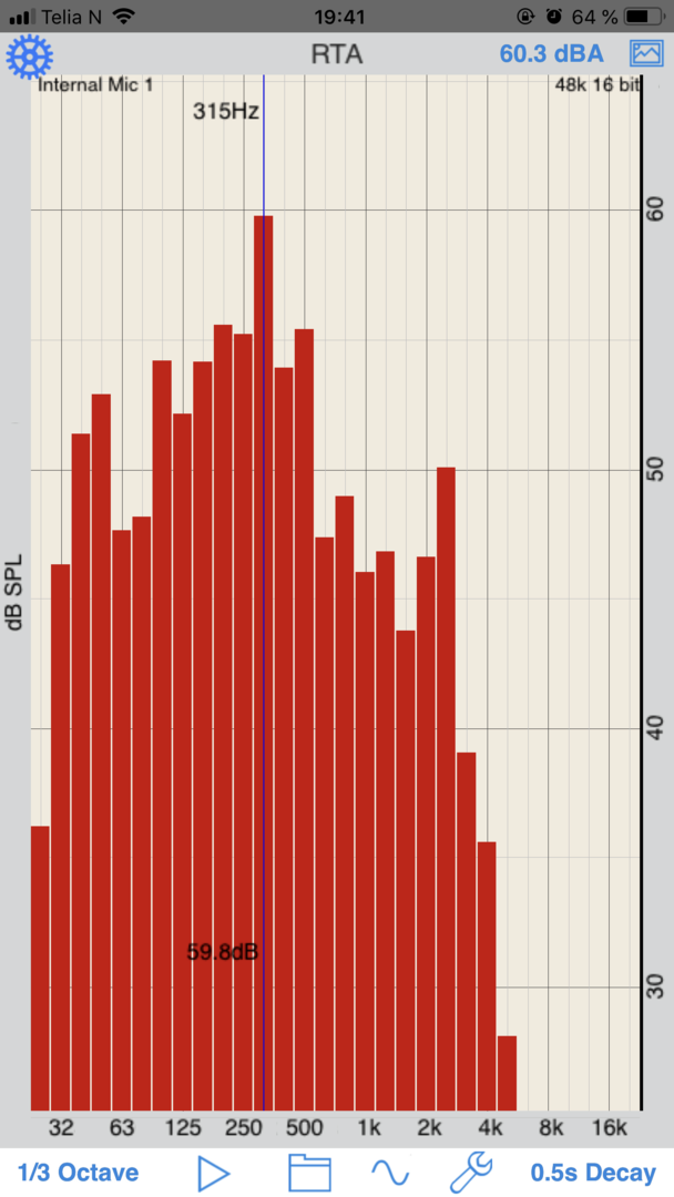

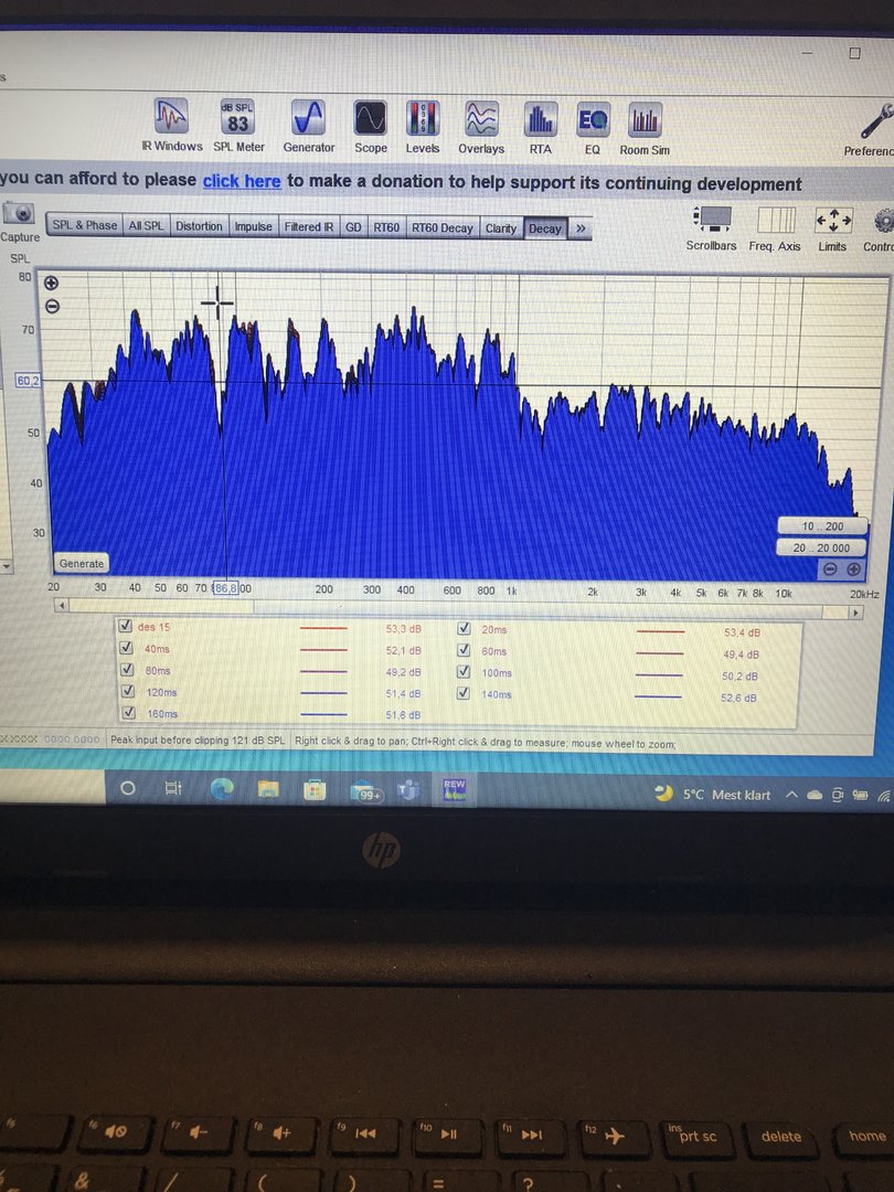

    spill pinknoise meget lavt, hold telefonen med RTA inni hornet og sjekk at det bare er lyd over 800 Hz som kommer ut
    Heretter jobber du med bare en av høyttalerne
    fortsett med pink noise, deretter legger du telefonen i lytteposisjon og justerer nivået på hornet til at det er ganske flatt mellom 600 og 1000 Hz
    Så reverserer du fasen på hornet i softwaren
    så trykker du på delay 1 ms = 34 cm. Sånn at su sånn ca havner på avstand magnet magnet bassmot horn. Det er hornet som skal forsinkes.
    Prøv litt opp ned på delay til du får dypest dipp ved 800 Hz ca.
    snu fasen
    pass på at det er like innstillier på Høyre og venstre
    spill musikk
    kjør dirac i nad
    spill musikk
    (har skrevet på liten pad med stavekontroll og pølsefingre)
    Hornlyd
    Musikkglad
    01.04.2005
    19.858
    10.694
    Når man tidsjusterer drivere så kan man måle impulsrespons med målesoftware spon REW, ARTA osv, det er svært nøyaktig.
    Den manuelle metoden med å snu fasen (pluss og minus) gjør at man får maksimal utfasing av lyden i delefrekvensen. Det forteller at driverne er i maksimal motfase og når man snur pluss og minus tilbake er man i optimal fase.
    En enkel metode med minidsp fordi man kan trykke piltastene i softwaren opp og ned mens man spiller pinknoise og ser på frekvensmålingen på pcn / paden at dippen blir dypest.
    håper det var forståelig?
