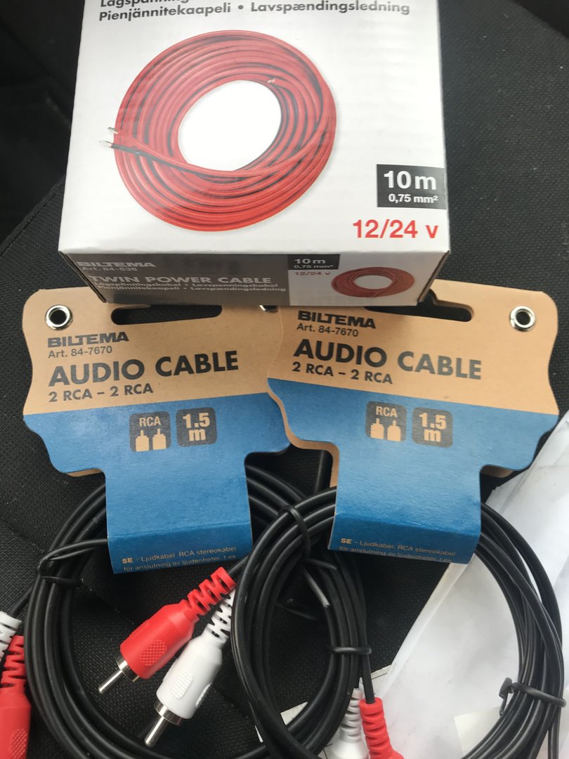

    Skal også teste ut prosjektet med RCA kabler til 19.19.- pr stk samt 0,75mm2 lampett ledning til drivere.
